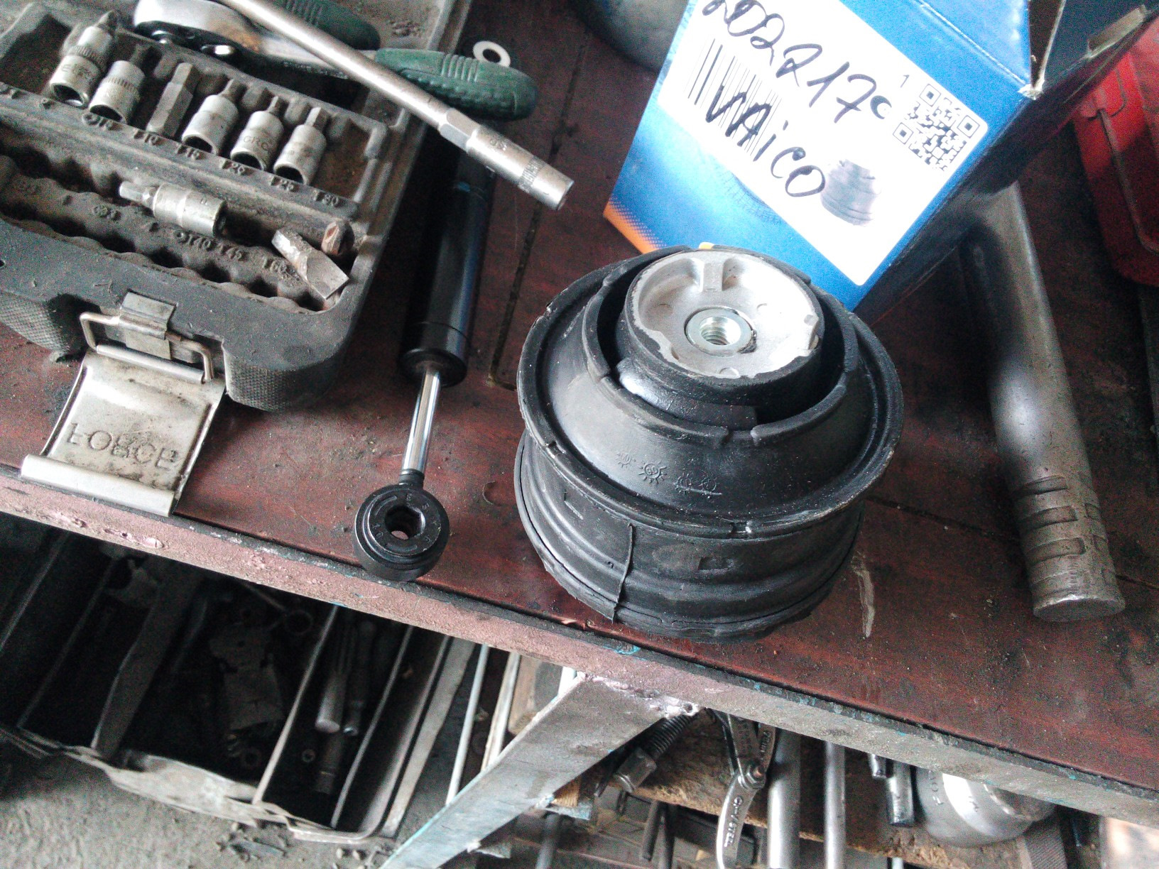

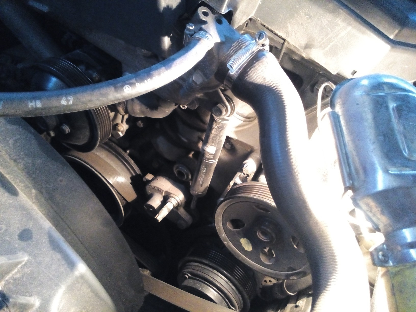

Всем привет! Сегодня поменял подушки двигателя (VAICO), демпфер натяжного ролика (Stabilus) и кусочек топливного шланга)) Вибрация исчезла, стала как то приятней ездить))
Не советую эти подушки! С наступление осени и зимы, на холодную, под нагрузкой, в положении D на месте появилась вибрация, которая исчезает через минут 10-15 езды. Я начал с этим недугом разбираться, ездил на комп диагностику (адаптировали дроссель по 0.0) без изменений! Поехал в мастерскую, где обслуживаю, все в порядке, как объяснил мастер да и сам понял, резина подушек жестковатая и в мороз, даже когда просто прохладно дубеет, а прогреется норм… Почему то у нас продают оба подушки под одним номером, а по идеи я так понял, что они разные)) В следующий раз возьму boge или lemforder!

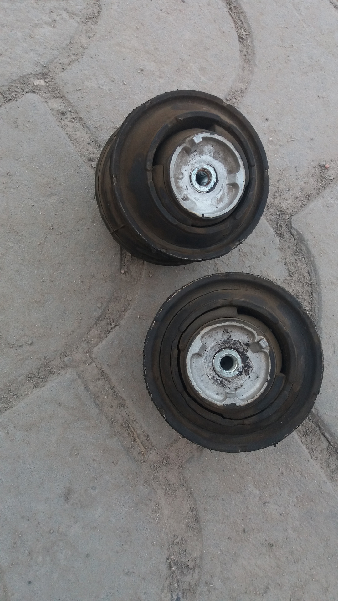

Подушки VAICO прошли 16000км с жуткими вибрациями на холодную и выглядят будто проехали 100 тысяч с лишним км)))

какого рода была вибрация?
При торможении и слегка на светофорах
