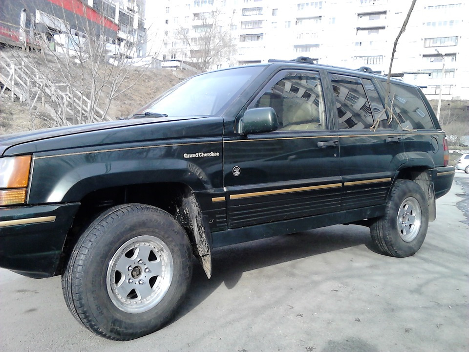

Тема избита, но до сих пор актуальная. Что делать с полосками после окраски или замены некоторых кузовных элементов?
К примеру у меня по левой стороне заводские полосы на дверях, а крылья уже без полос.
Заводские полосы хоть и выступают над базовой краской, но похоже, что всё же под лаком. Начало и конец у них подразмазаны и явно говорят о том что нанесены были кистью, либо специальным приспособлением.

Какие есть — родные все одинаковые по всей машине, впечатление что накрашены "густой" краской — они толстые и края не совсем идеальны, заметно выделяются над основной краской
Так может машину красили и потом полоски восстановили. Вот d-a.d-cd.net/dca7d36s-960.jpg заводские.
За 20 лет все возможно, спорить не буду, но не похоже что бы вся машина красилась…

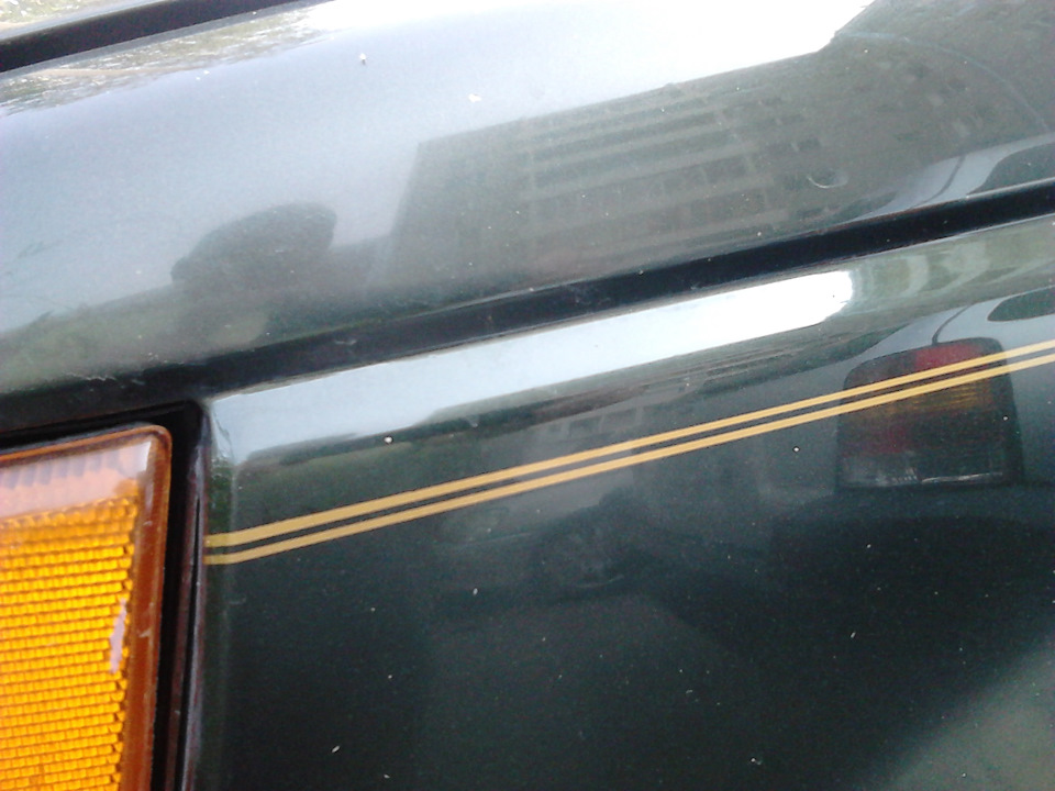

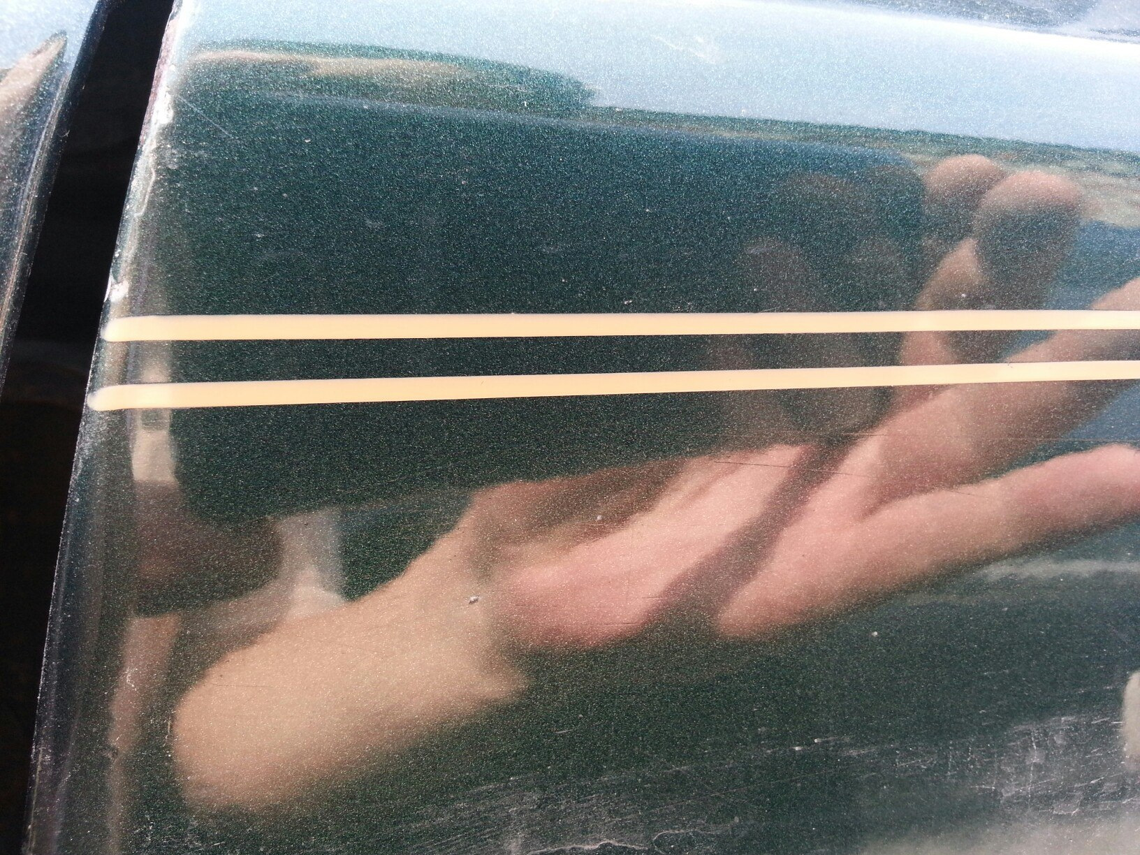

Обещанное фото.
Слева крыло с новыми полосками под лаком. Справа — "родные" без лака
Den-LLL
Сделайте пожалуйста покрупнее фото, чтобы видно было, что получилось. И заводские полоски тоже сфотографируйте, сравним дорестайл с ресталом. Ширину полос и межполосного пространства правильно подобрали?
Малярным скотчем это в смысле обычным, наверное золотистую краску нанесли под зелёную. После того как прошлись зелёной, залепили скотчем полоски и покрасили базовым цветом, так?
Ширина не идеальна — поэтому думаю делались "вручную" через малярный скотч.
Видно если только специально приглядываться.

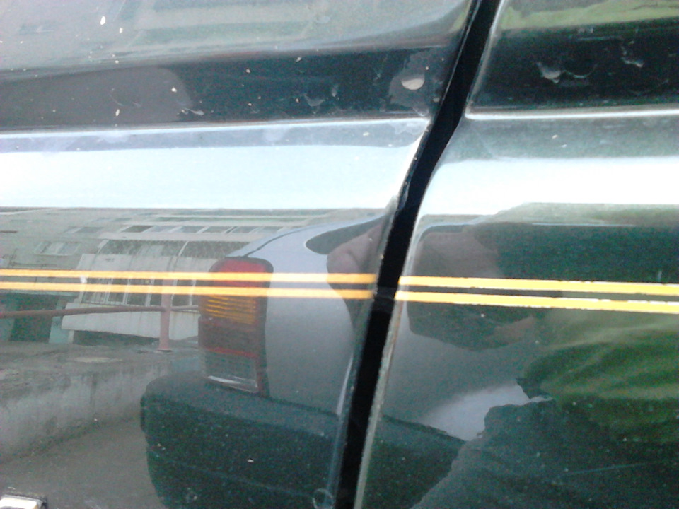

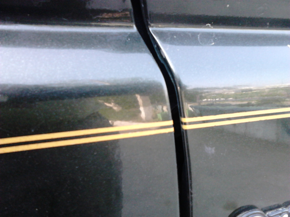

Это правое крыло и дверь — полоски все "родные". для сравнения
