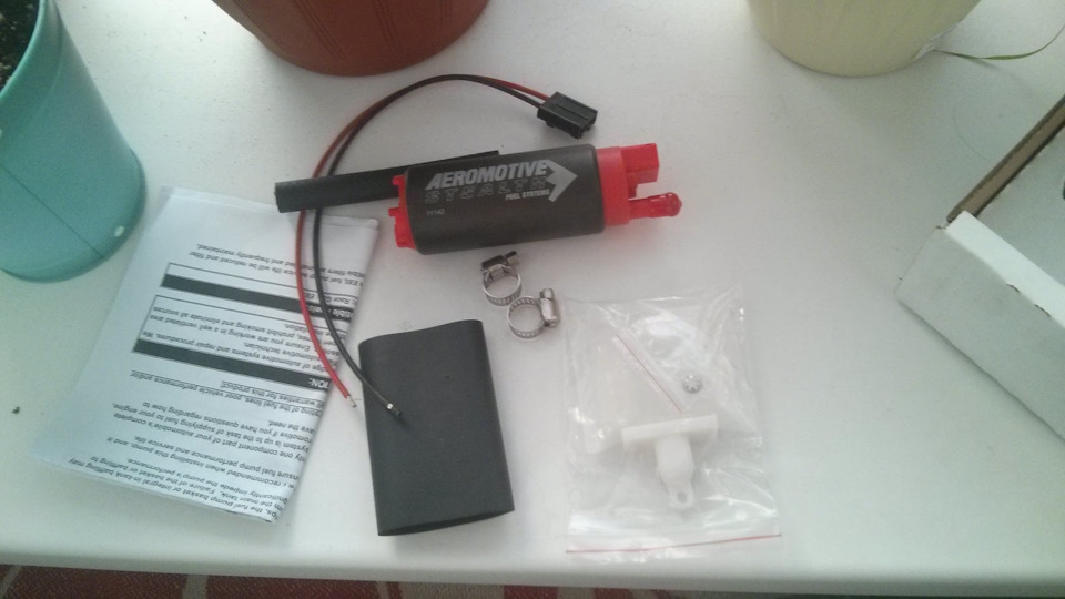

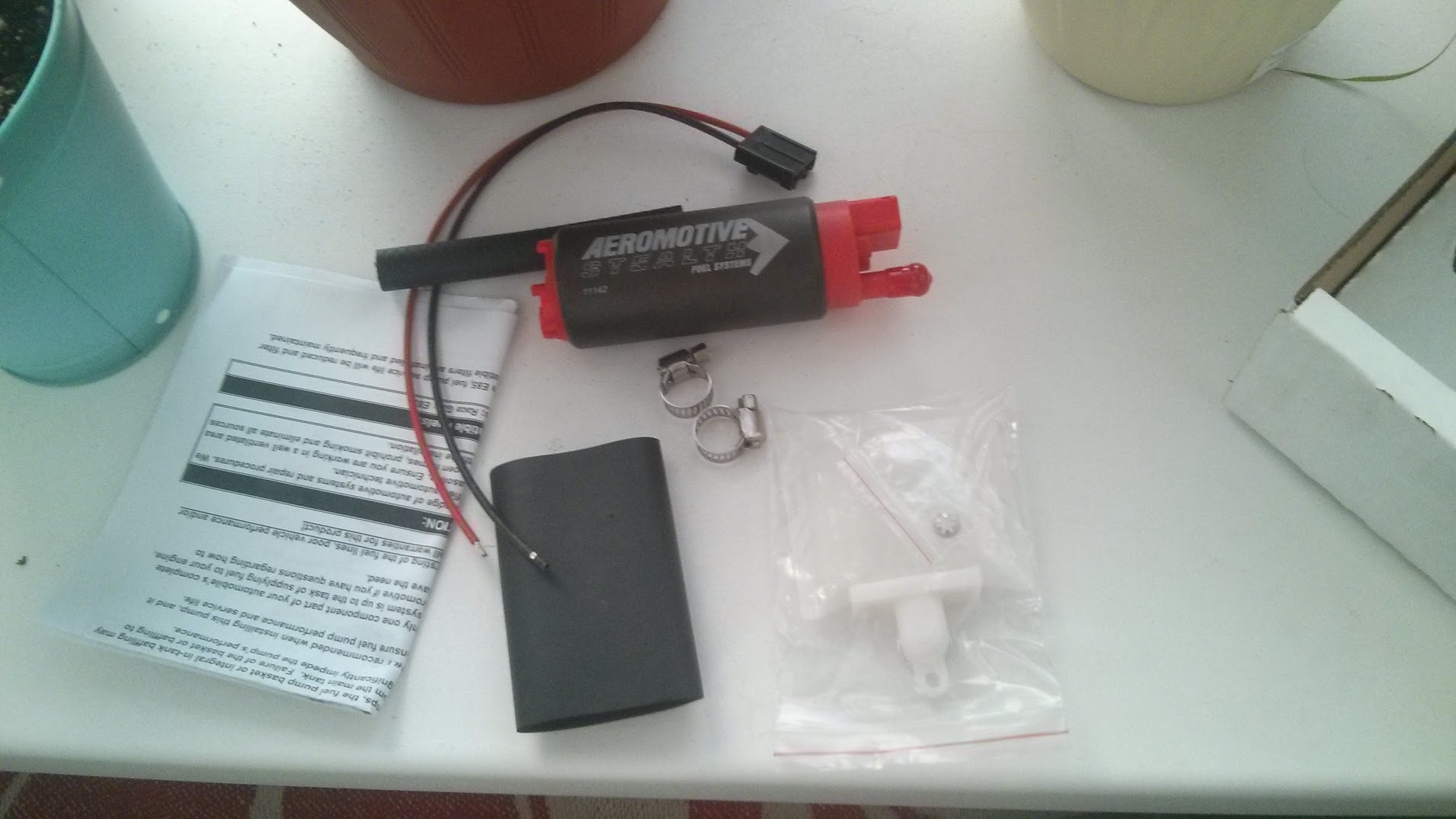

Джва года назад скончался насос. Это проявилось тем, что машина переставала ехать совсем после нагрева бензина до определенной температуры (свежий холодный бензин решал проблему). Купил тогда pierburg, стал менять, там тоже pierburg от старого хозяина. В общем два года горя не знал, тут ехал по трассе, на улице было 35 жары, включенный кондиционер и где-то на середине пути начал замечать, что машина тупит. На заправке услышал подвывания насоса. Залил полный бак бензина и он загудел нормально. Машина тоже поехала, уже ближе к городу когда осталось пол бака, проблема начала снова проявляться. Тут уже было понятно, насос умирает. Честно сказать 20 тыс. км. для насоса я считаю плохо ресурс и очередной раз омонечевать pierburg уже не хотелось, к тому же оба насоса закончились одинаково, видимо конструктивный недостаток.
Почитав форумы пришел к выводу, что придется выбирать между Bosh и VDO, и вдруг наткнулся на тему, где один известный в узких кругах автомеханик рекомендует aeromotive 11142, производства США. Решил попробовать.
Пошел искать в экзисты/автодоки и т.п. магазины, но там насоса не нашлось. В итоге в гугле нашел магазин автотюнинга, который находится через дорогу от моей работы. Зашел купил, 11200р.
За одно заказал топливный фильтр (Mann) и уплотнительные колечки к нему. Осталось теперь докатать бензин в баке и дождаться когда придет фильтр и можно все это менять.

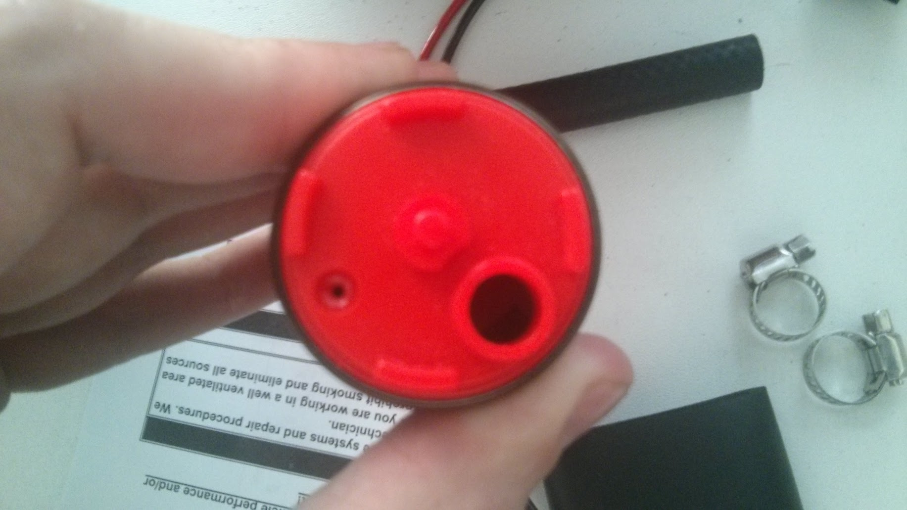

Кстати, кто знает, что это за мелкое отверстие на дне насоса? Оно явно соединино с полостью заборного отверстия.
