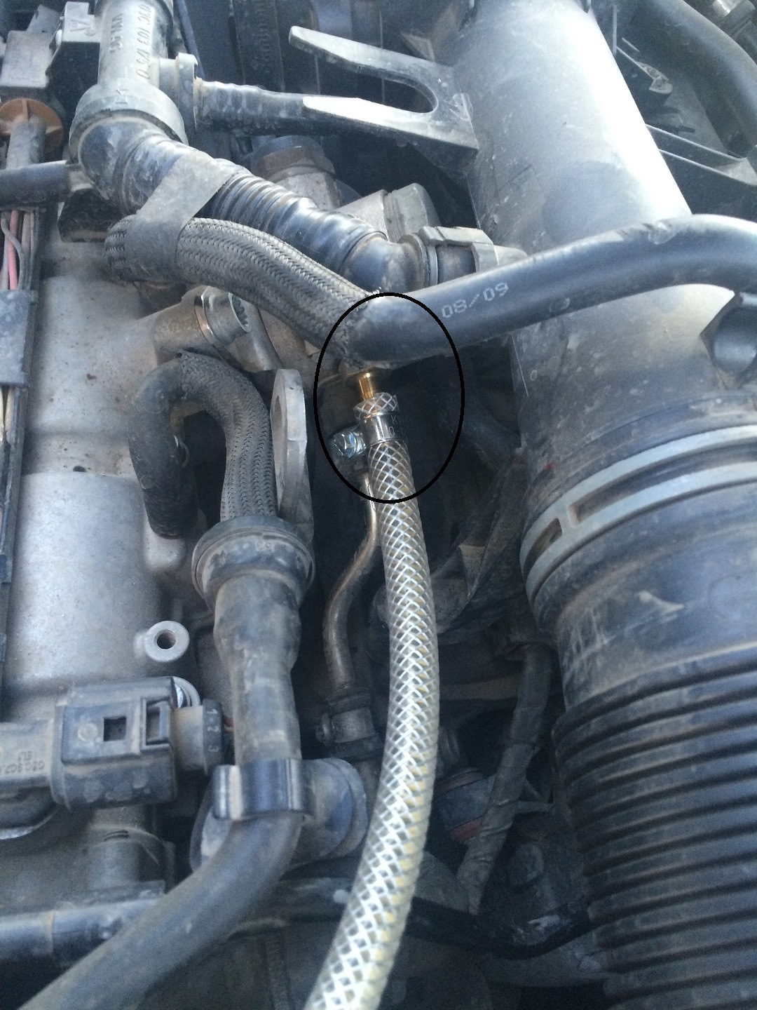

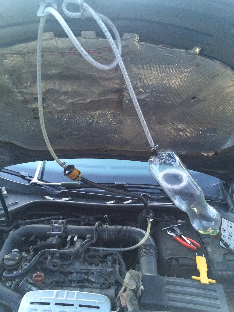

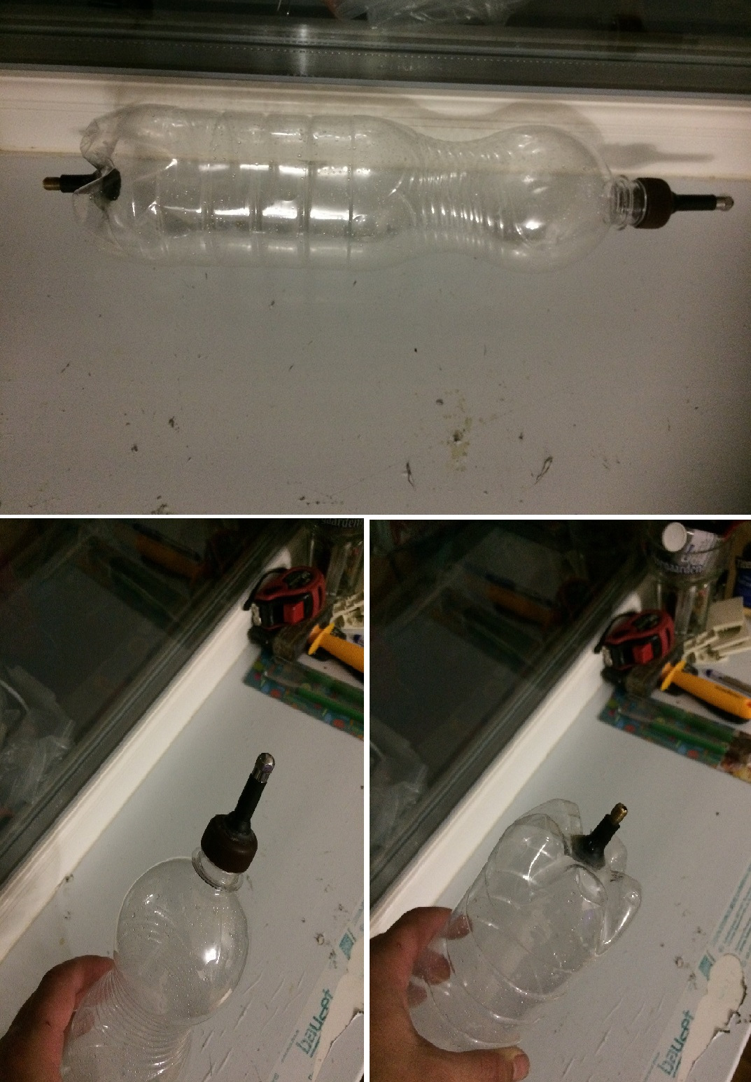

Решил себе заколхозить промывочный агрегат дешево и сердито, как сделать описывать не буду инфы в нэте валом, по фото будет понятно что к чему.
Всю эту процедуру проводить строго под замену масла!
Перечень)

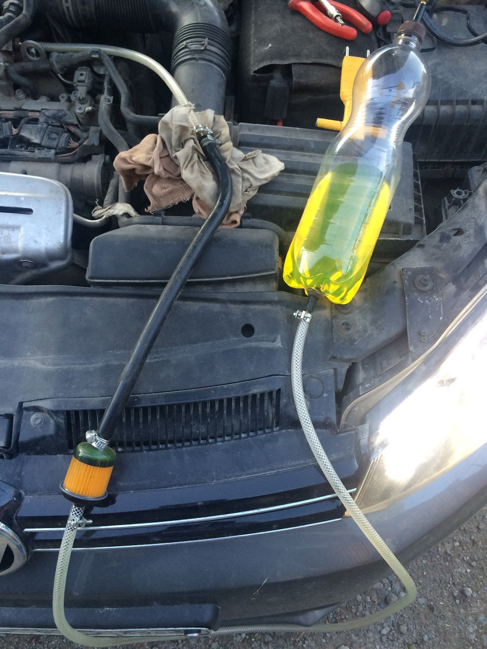

Пластиковая бутылка 1,5л.
Пару метров шланга.

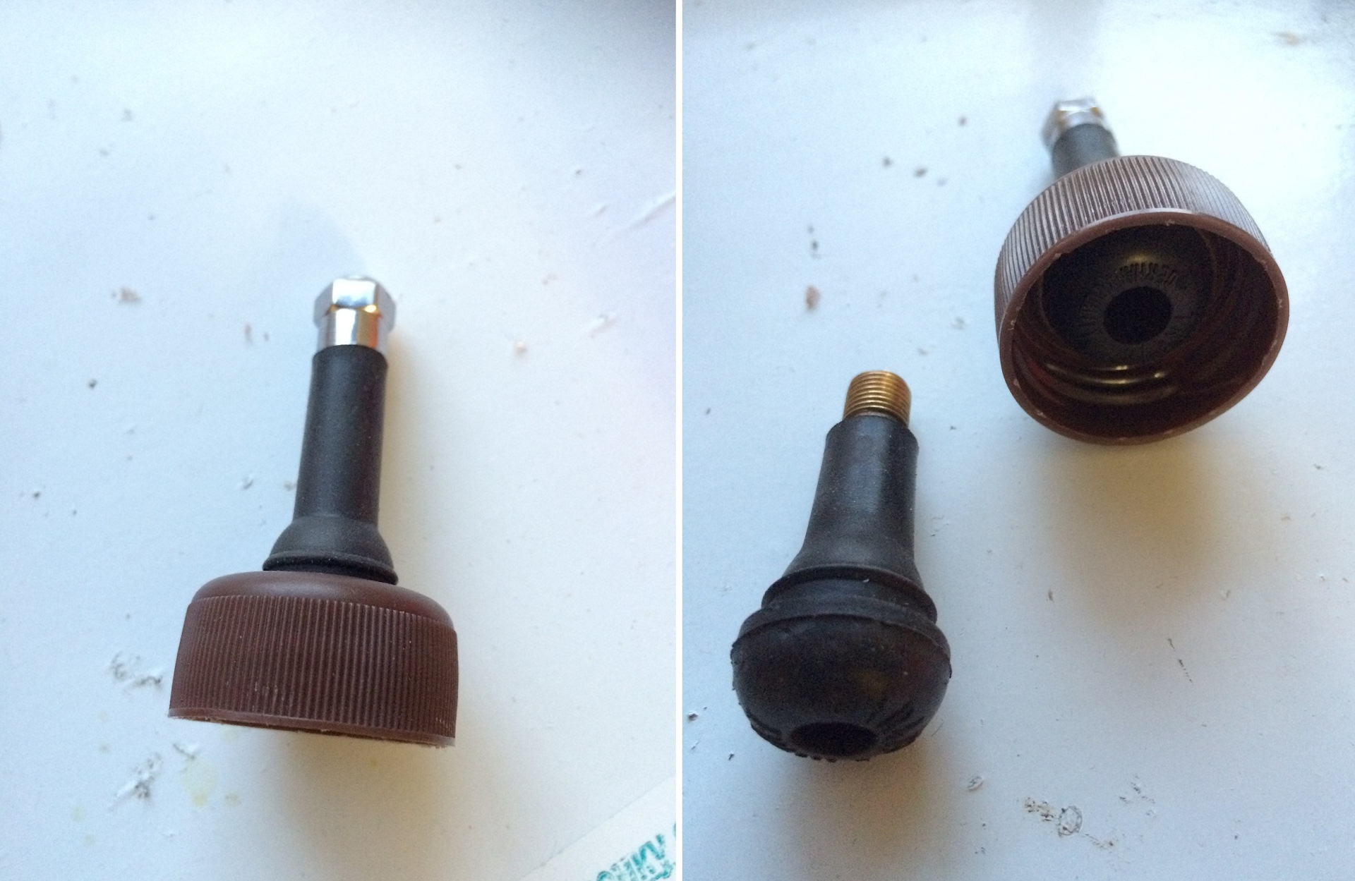

Четыре хомута.
Два ниппеля бескамерной шины.
Топливный фильтр (Ваз)

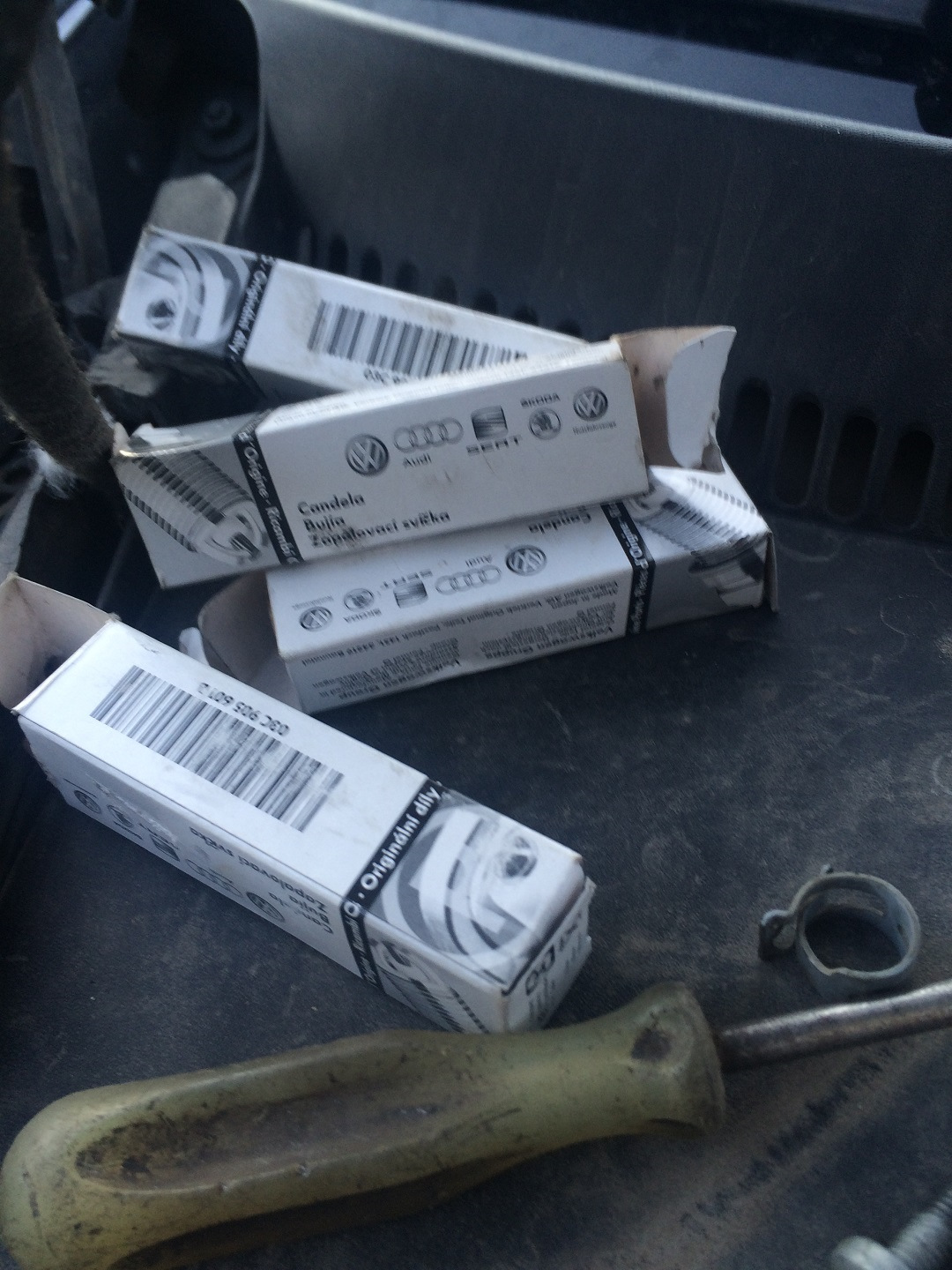

Свечи на подмену

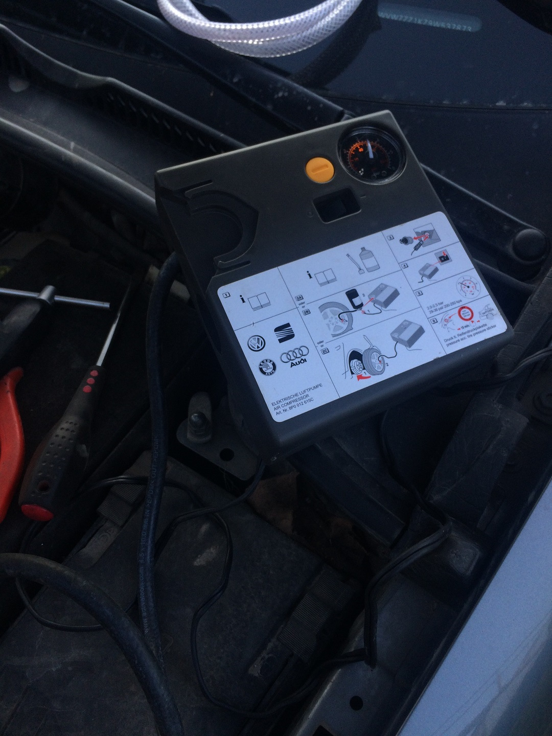

Компрессор.

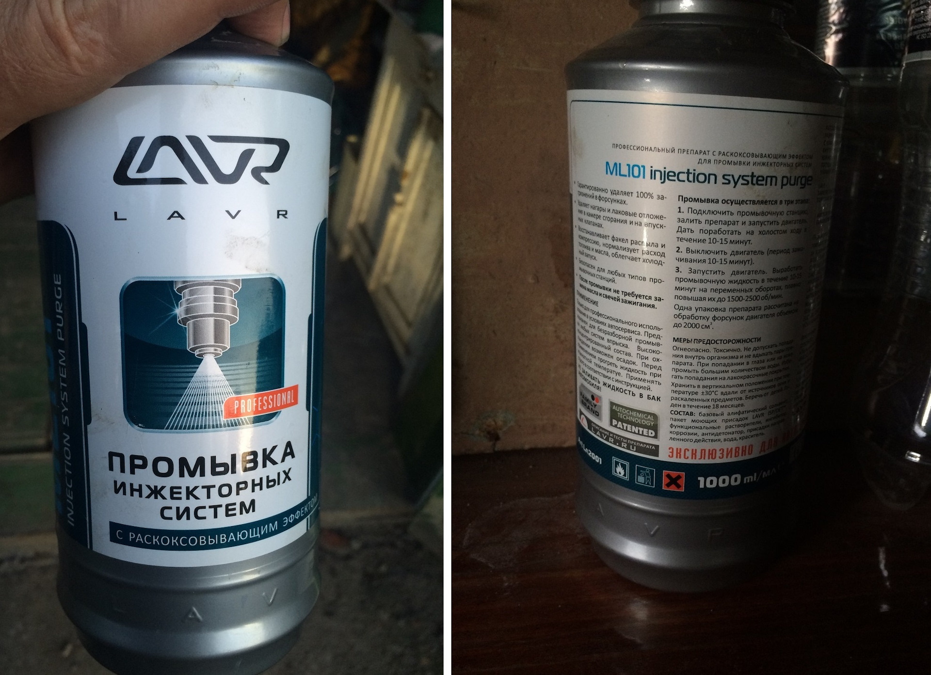

Чистящие средство.
Сама процедура такова…

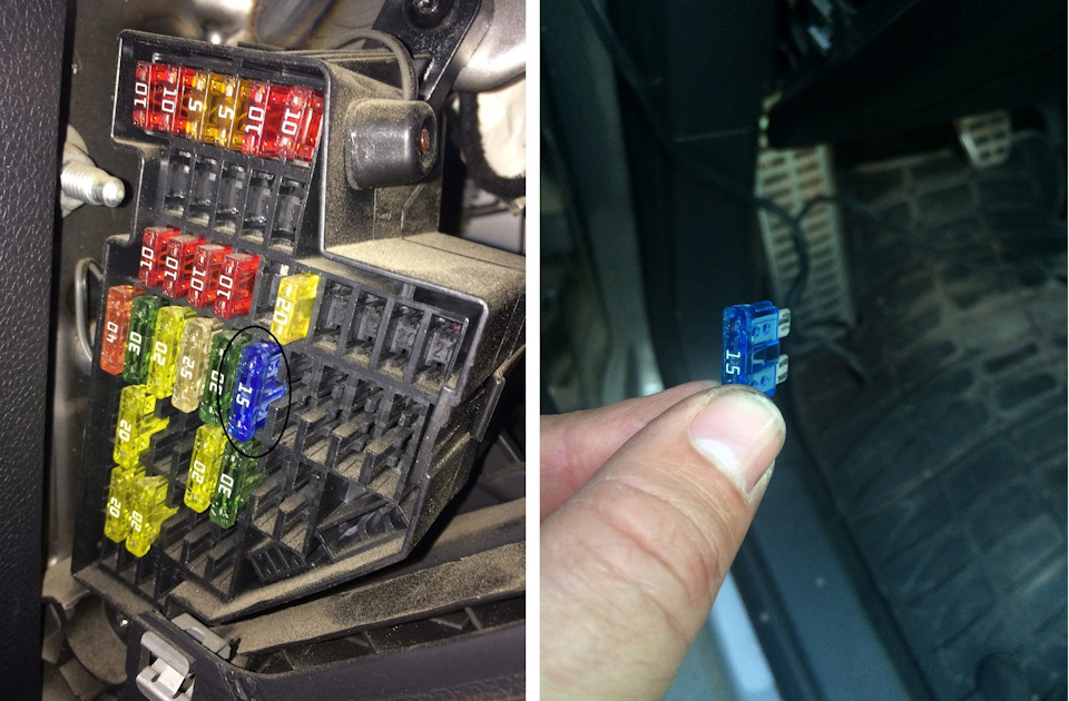

на работающем моторе вытаскиваем предохранитель топленного насоса
и ждемс когда авто немного затрясется, глушим авто. далее меняем подменные свечи, подключаемся к входу ТНВД
Далее выливаем чистящее средство в полтарашку, подсоединяем компрессор, заводим авто и на компрессоре накачиваем полтарашку на 3,2 и на всем процессе следим чтобы стрелка не опускалась меньше 3,0 Время чистки указана на инструкции чистящего средства. у меня по окончание времени с инструкции еще 200мл осталось, процедуру продолжил до конца, пока жидкости не осталось в топливном фильтре…
Мои наблюдение… 10мин мотор работал ровно на 15 минуте стал немножко колбасить, после 15 минутного перерыва снова стал работать ровно…
После окончание процедуры чистки, все отсоединяем, ставим свечи, так же ставим предохранитель на место, подключаем Васю снимаем логи и удаляем ошибки. 000135 — Давление топлива в рампе / 008851 — Регулятор давления топлива / 01259 — Реле топливного насоса(J17) Далее меняем масло в моторе.заводим авто и радуемся))

Если нет lavr поищи winn's та же чистящие только другой фирмы.
Видел такой но там написано что на полный бак бутылку влить, что можно его также как ты применить?
Он такой же как и лавр. Можно его применять…

Я когда покупал на полке стоял Винс и Лавр. Я выбрал лавр, продавец сказал что это одно и тоже и по цене стоило одинаково.
