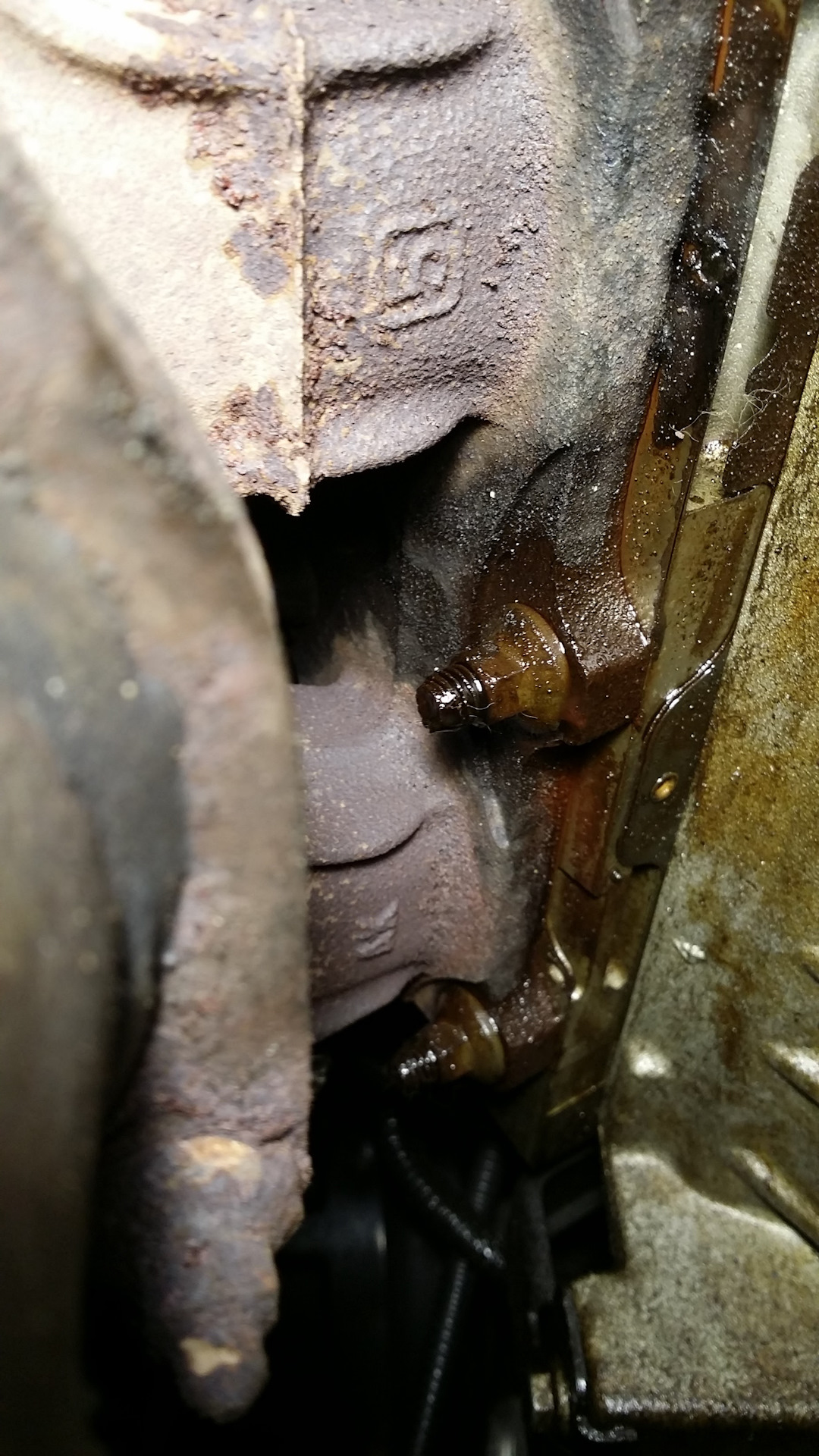

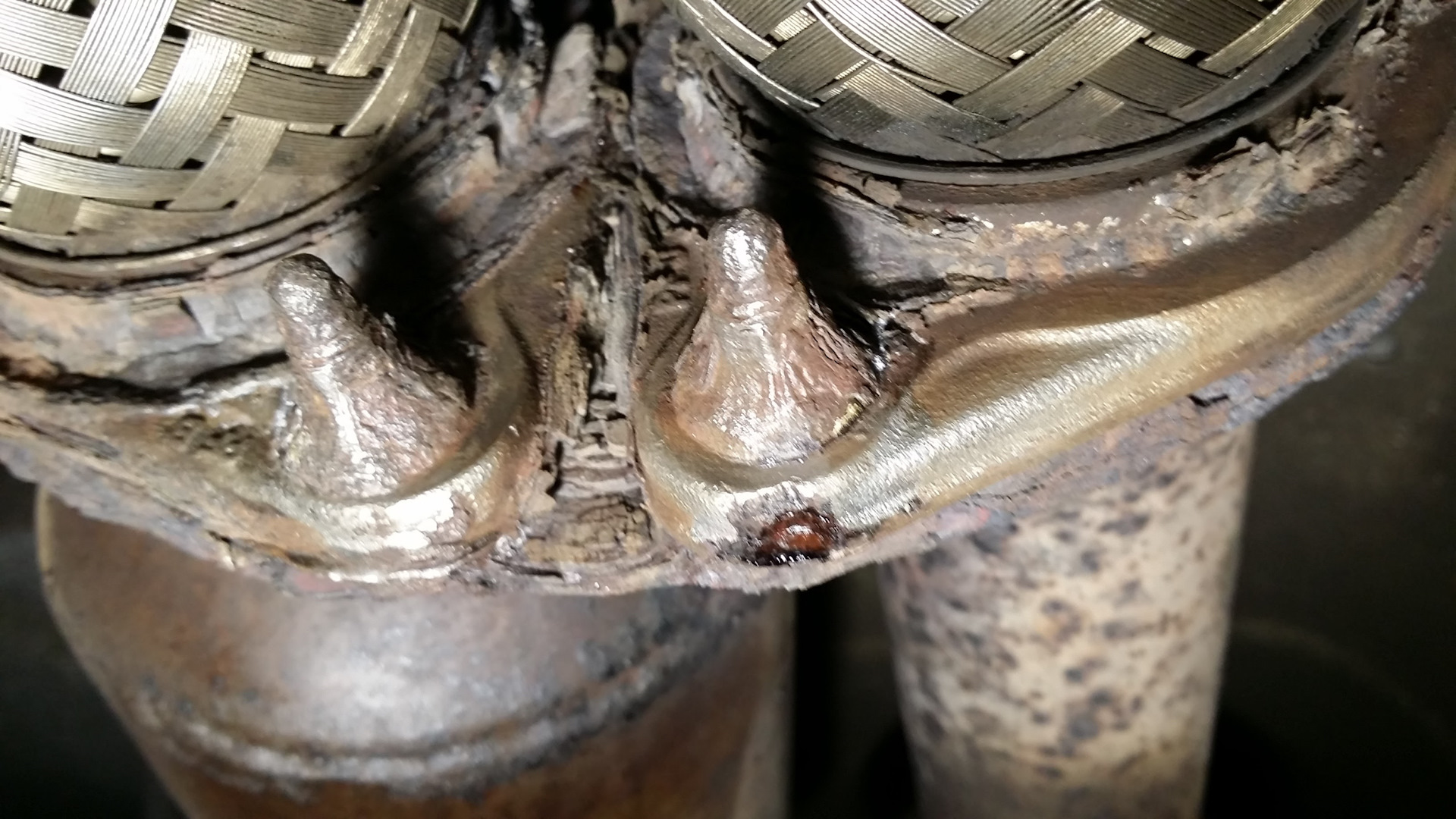

Помните я жаловался на гайки, которых не видно под ржавчиной? Так вот, докладываю, их там НЕТ:
То есть какой-то "ремонтник" вместо того, чтобы купить гайки, видимо, взамен им распиленных просто взял и заварил все к чертям. Европа! Машина без пробега по РФ! Напомню, что под текущей клапанной крышкой была подложена губка. Губка, Карл!
В общем теперь надо думать как это спилить и вернуть к жизни.

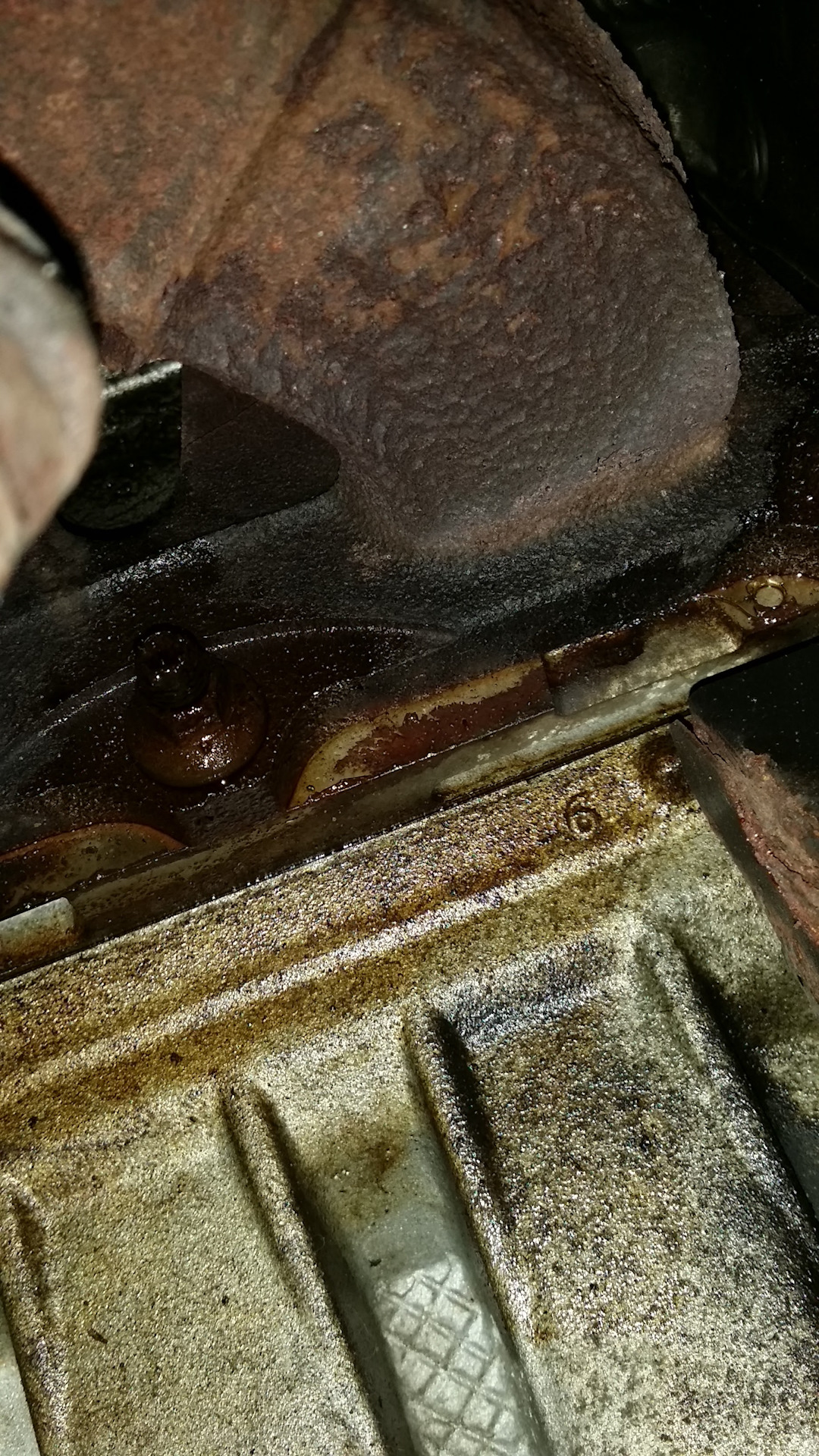

А теперь вопрос к глазастым и умным мотористам. Вот фотография выпускного коллектора задней ГБЦ снизу.
Я всегда думал, что течет клапанная крышка, но почему тогда все болты и нижняя сторона коллектора в масле? Хотя вроде даже видно, как масло попадает оттуда сверху (темная полоса по коллектору как раз на болт), но все равно выглядит как будто течет еще и стык между ГБЦ и блоком.
Комментарии 8
Крышка течет, не накручивай себя :), Сегодня с Голандии авто притянули после голандского ремонта, шестерню рапредвала криво поставиили повезло что ремень не порвало.
