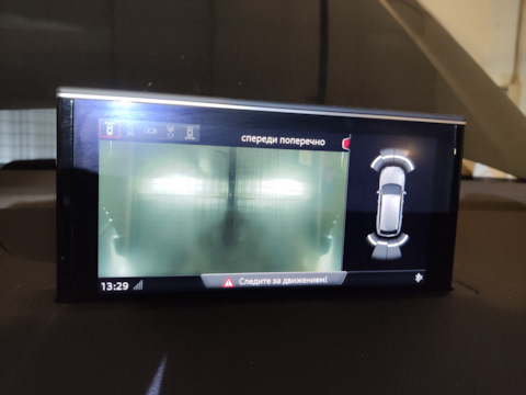

Я купил камеру сам, а ставить решил в аудимании, был первым кому они камеру на новую Q7 ставили. Правда вышло всё равно не дешево — 15 тыс. рублей за установку и заодно разблокировали возможность просмотра видео в движении.

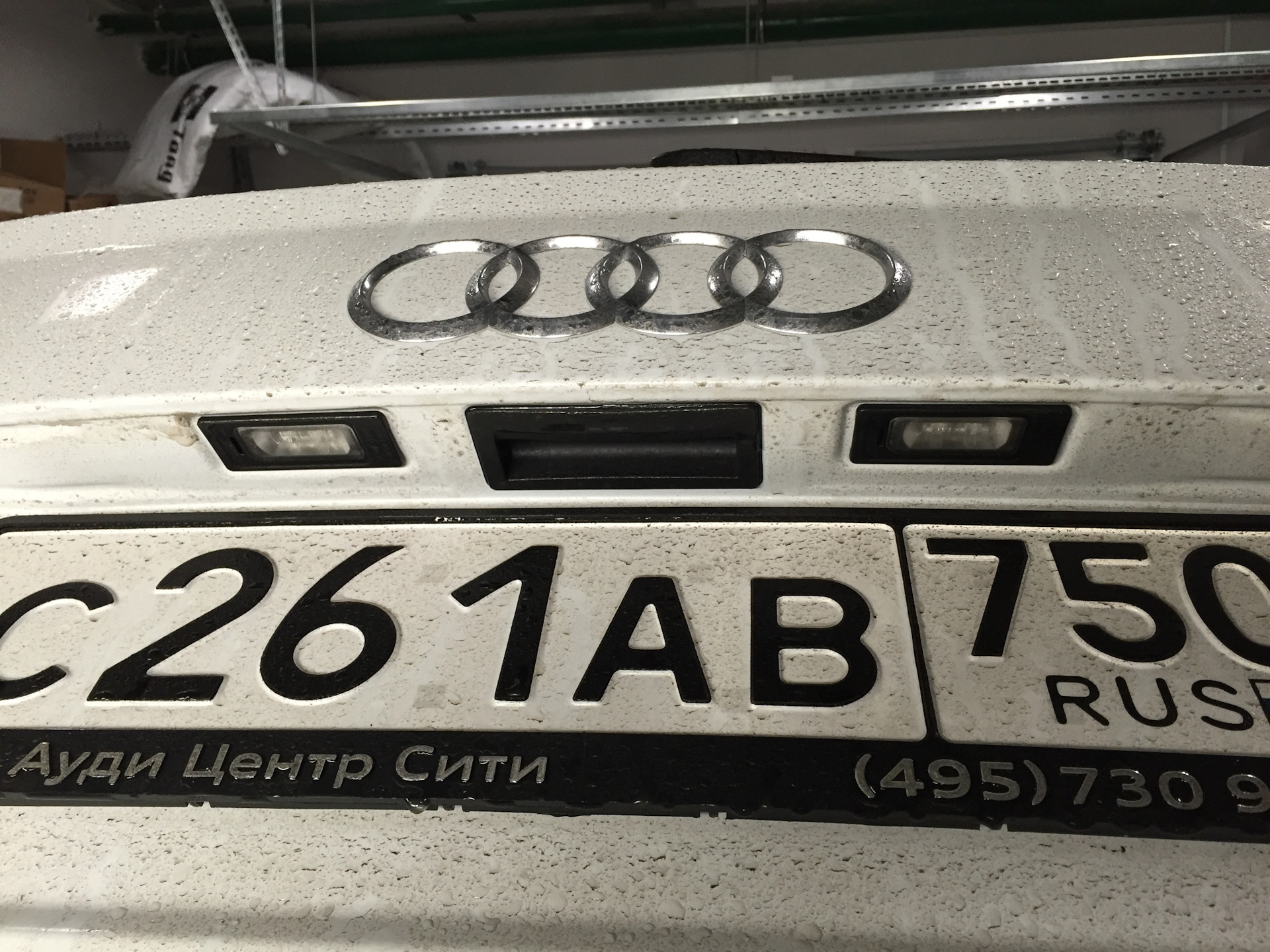

До начала работ, камеры нет, обычная ручка:

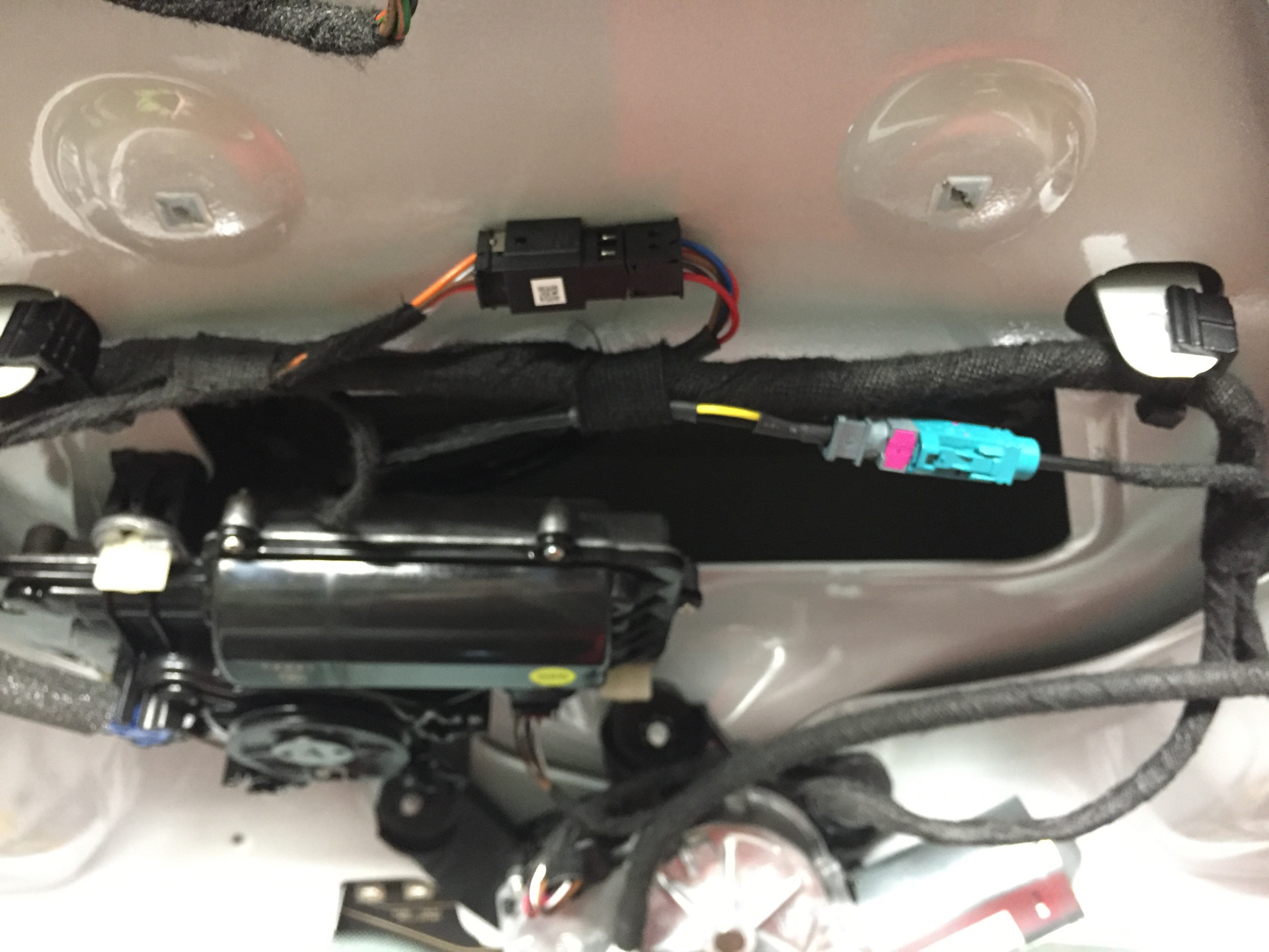

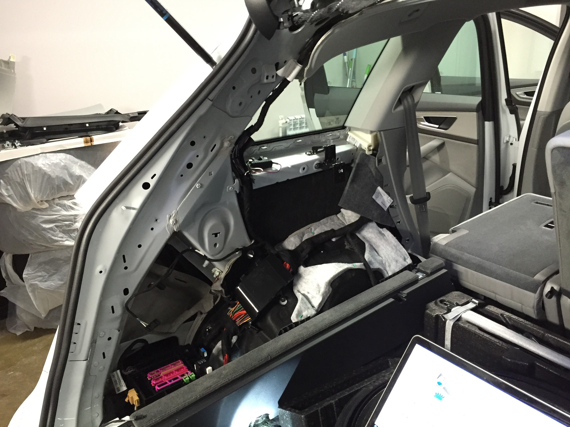

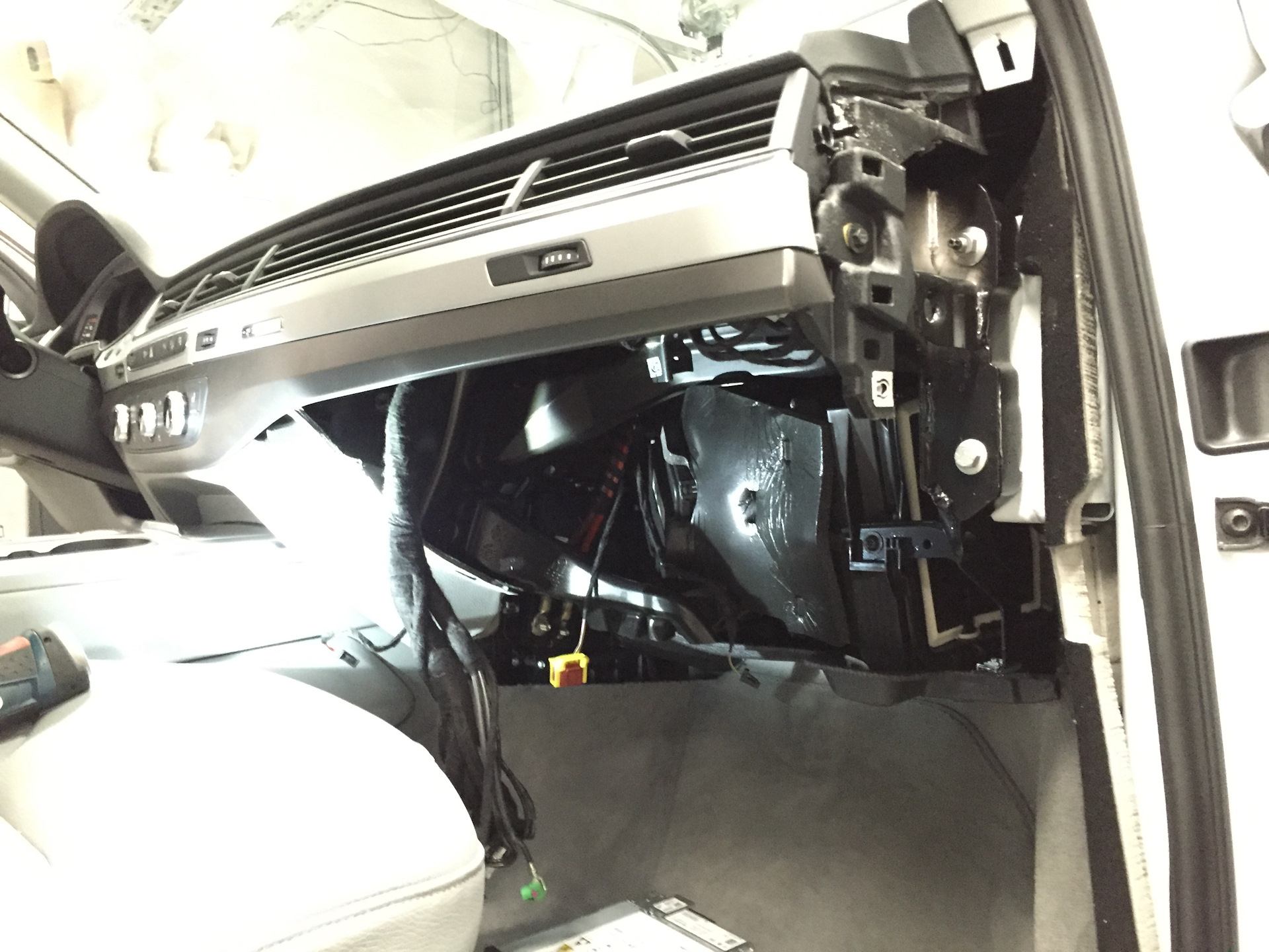

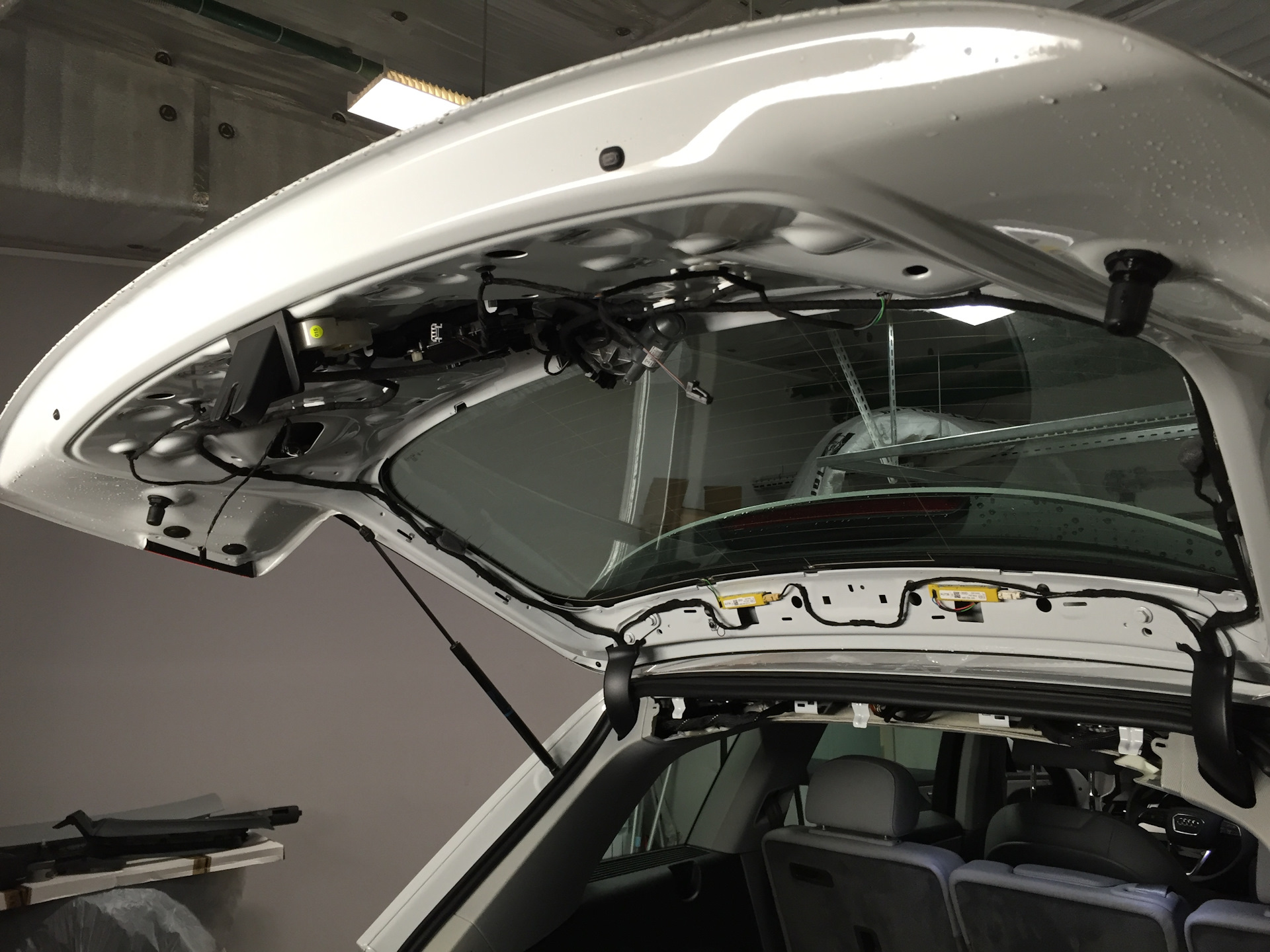

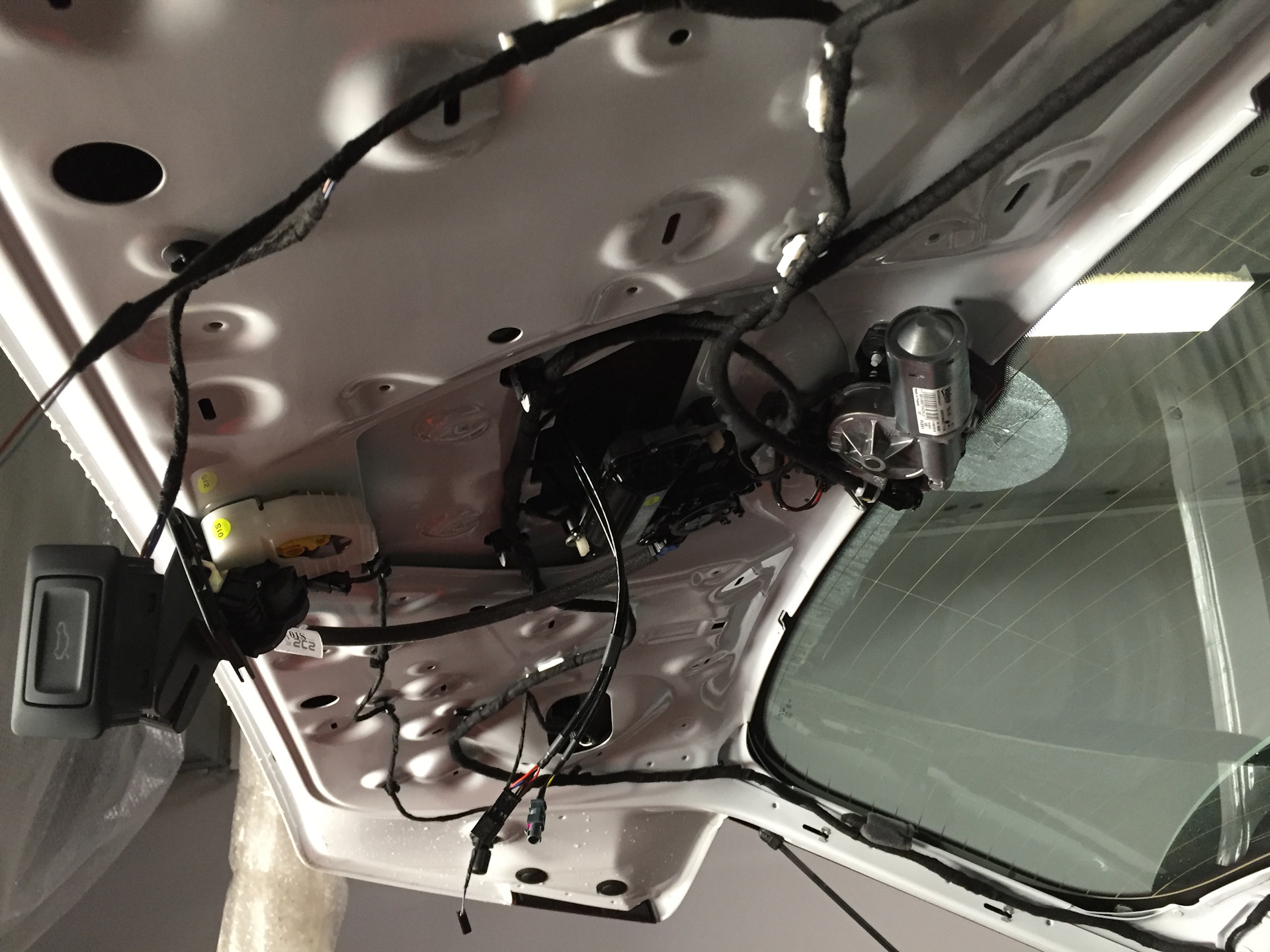

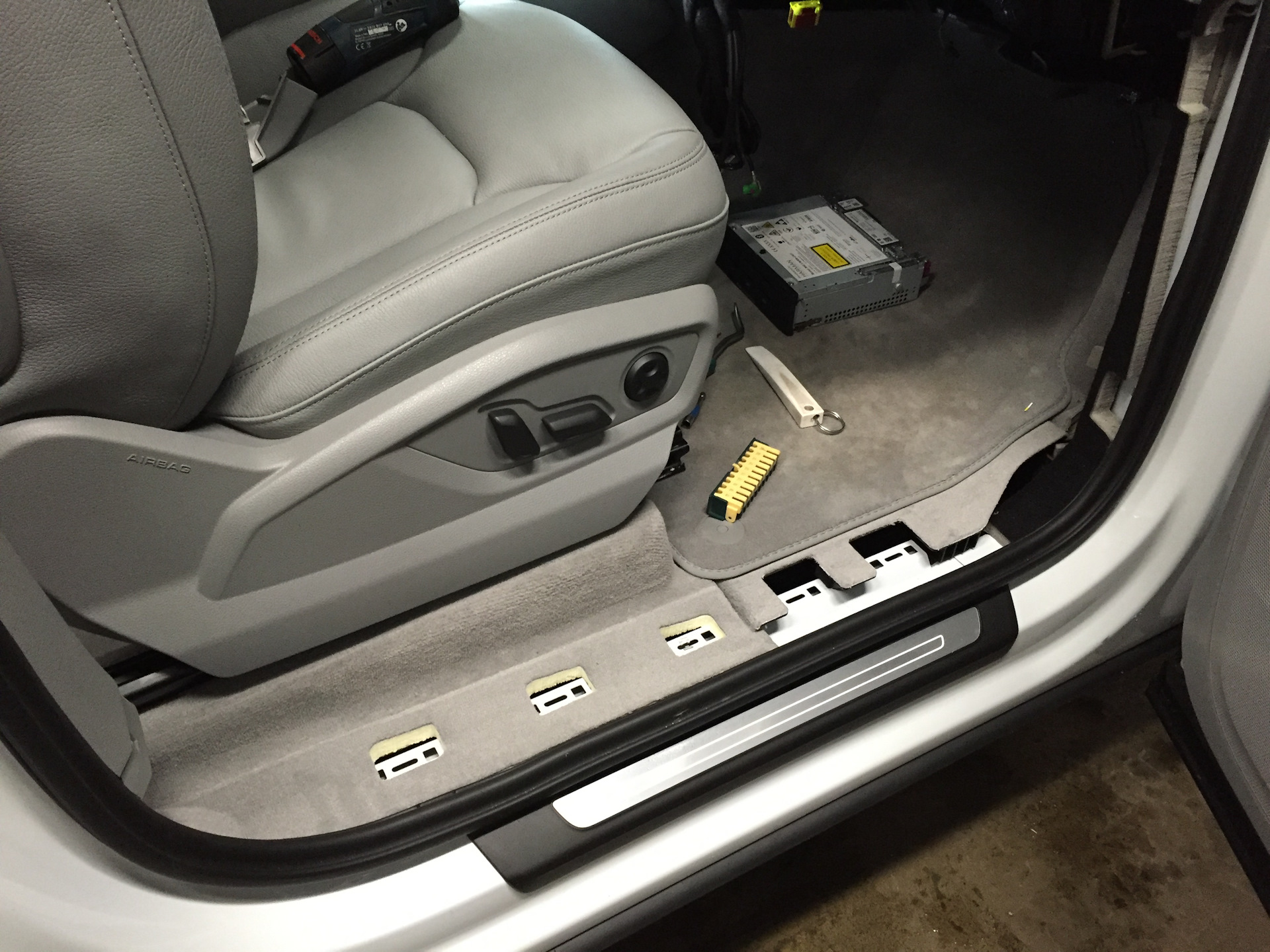

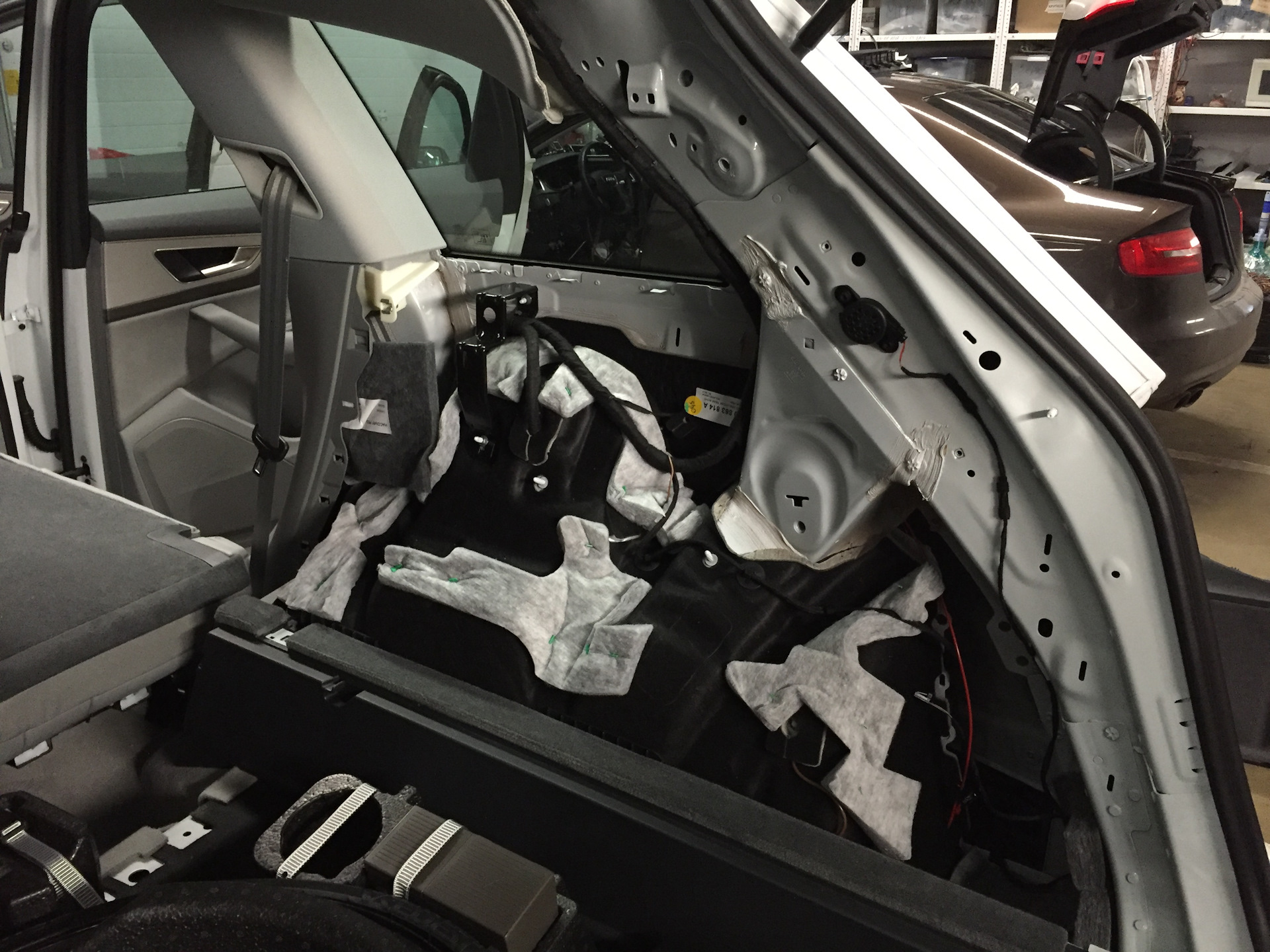

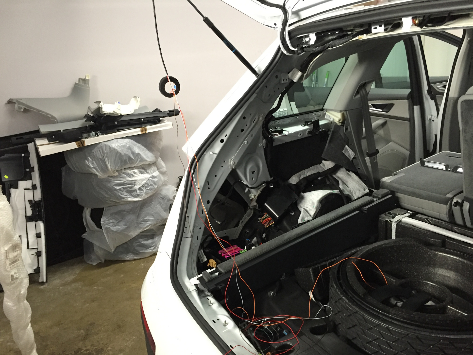

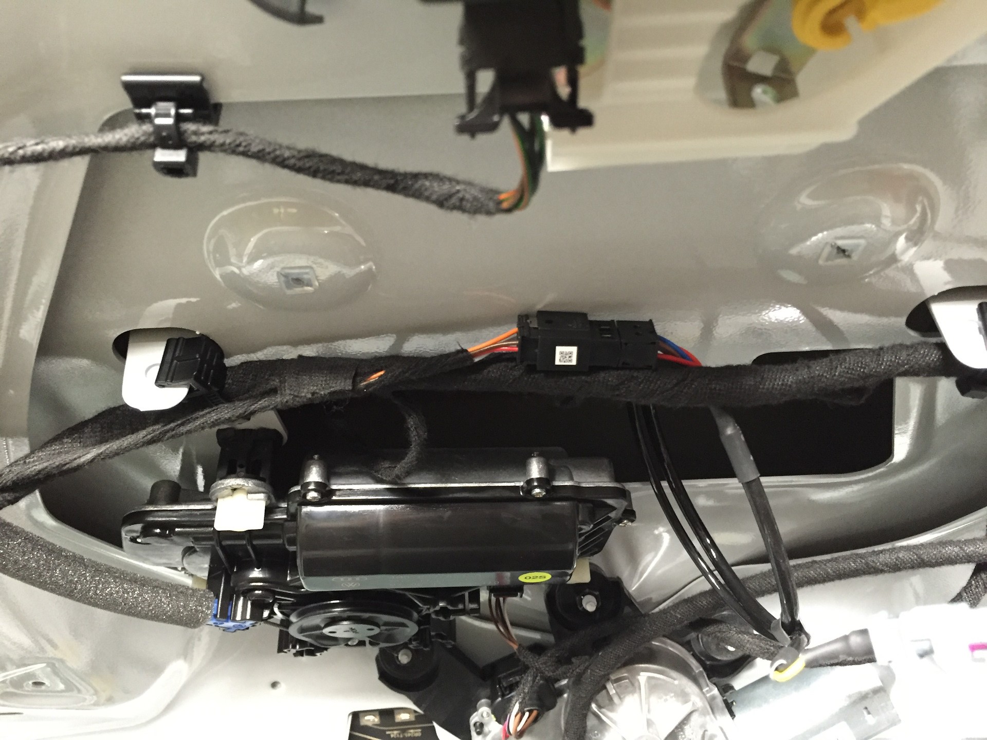

Разобрали и делают проводку:

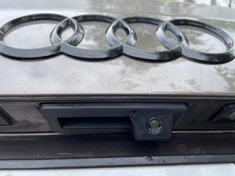

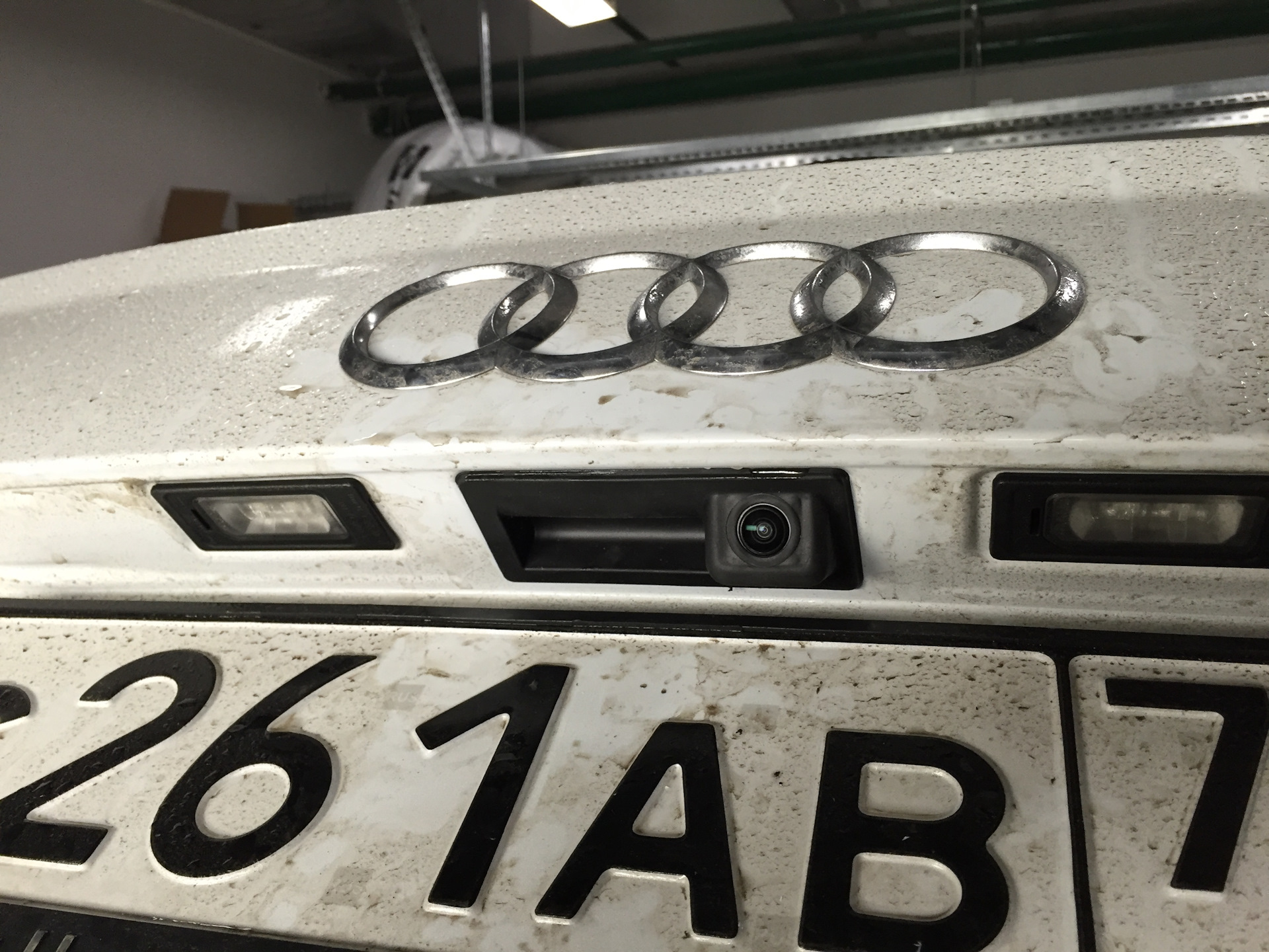

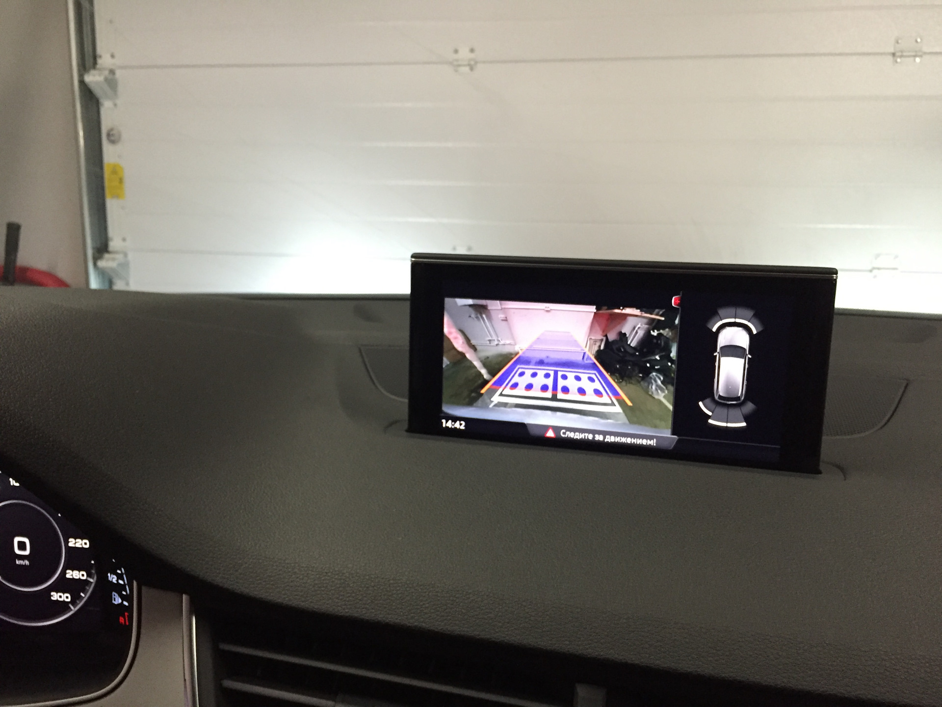

Готово, камера-ручка:

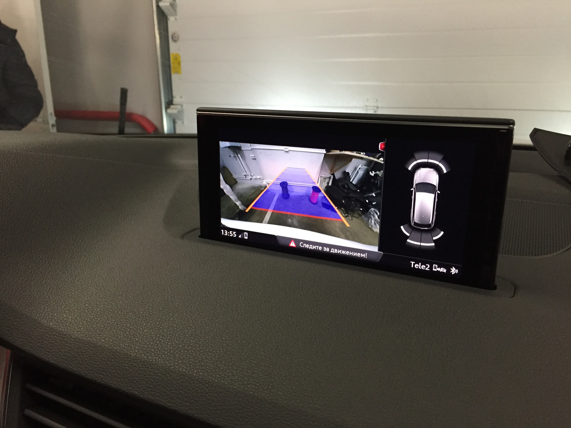

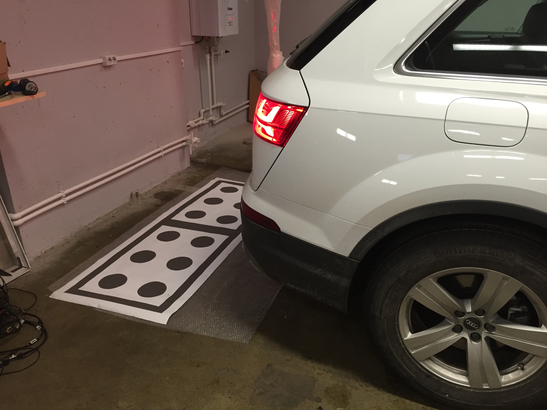

В самом конце сделали настройку поворотных направляющих с помощью полотна-цели.
Всё собрали хорошо, проводку не отличить от заводской. На всю работу ушло 2,5 часа.

Приветствую. Где блок камеры заднего вида на ней стоит? Не подскажете? На 4Л он был справа в багажнике под обшивкой
