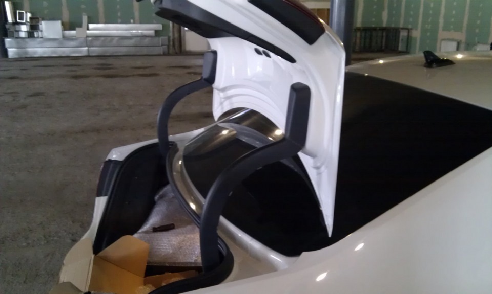

Чтобы убрать этот косяк я прибег к собственному методу, нужно замок багажника сместить немного вверх, чтобы сам багажник соответственно ниже закрывался
Сначала снимаем обшивку багажника (2 болта и защелки, ничего сложного)
Далее отсоединяем разъем и снимаем замок
Нас интересуют крепежные дырки
Нам нужно немного проточить чтобы была возможность регулировки замка
После этого устанавливаем замок обратно на место
Методом подбора выставляем нужную позицию, после этого крышка багажника немного утопилась относительно крыльев, регулируем на местах креплений багажника
Теперь все зазоры выведены в идеал
Все, теперь меня этот косяк не напрягает, теперь собираем всю обшивку обратно, задумался о покупке кабельных шахт нового образца 2013 года

Была такая же проблема, чуть иначе решал, но результат идентичность! Не могу понять почему сразу нельзя сделать как должно быть?!)
А как вы решили эту проблему?))
Гнули крышку и упоры, ни чего не нужно откручивать и тем более распиливать, пару резких движений, и все ровно и красиво!)))
Ого, ничего себе, круто, надо заехать к мастерам, может тоже смогут исправить, а внизу между бампером и крышкой тоже зазор ровный сделали?
Да, все ровно везде одинаковые зазоры!

Крышка багажника бампер не задевает, после регулировки?
Нет

Там гайки большие крепежные и поэтому проточил с запасом)

Зазоры багажника регулируются только петлями, это проще
а резинки вкрутить не помогало? на некоторых фотках даже провалился багажник. Может кажется конечно. Но за смекалку +сто тыщ
Нет, резинки не помогали, изначально пробовал ими регулировать, они ничего не дают абсолютно
