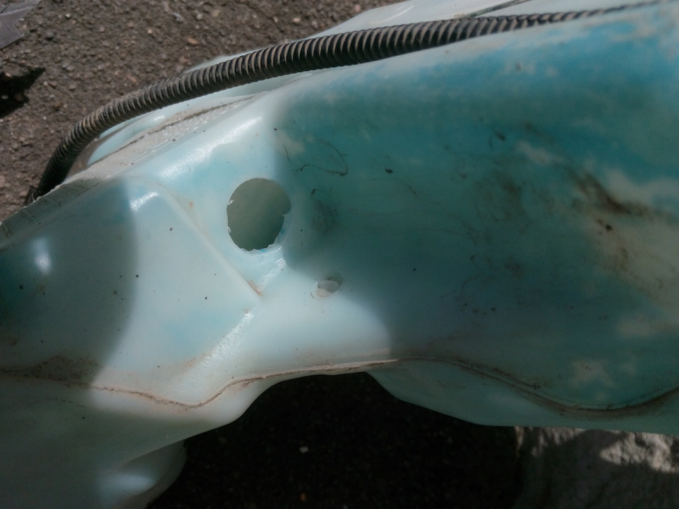

На выходных решил заморочится установкой, точнее добавлением удобных функций в авто.

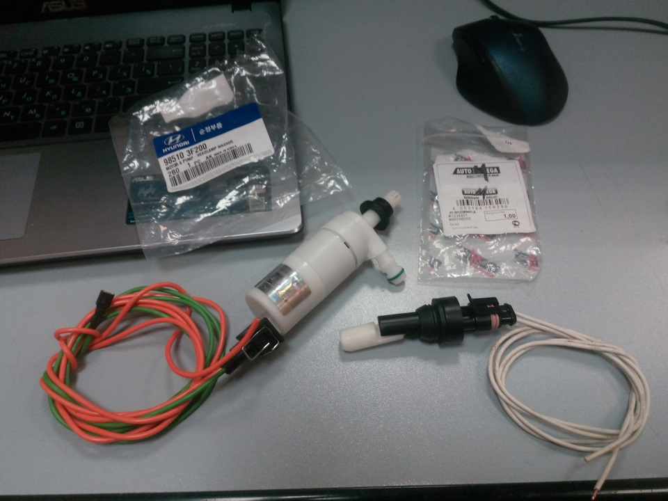

После ретрофита головной оптики давно не покидала мысль установки омывателя, но посмотрев комплекты даже не штатного (а про него вообще молчу — ценник как известно конский) решился собирать по частям.
Начитавшись здесь на форуме как другие делают — заказал следующее:
013012380401A Датчик уровня омывающей жидкости Opel —фишка от ваз, не помню точно (кажется задний ход)
90276310 Кольцо уплотнительное GENERAL MOTORS
MB141876 прокладка мотора омывателя фар MITSUBISHI
985103F200 Насос омывателя фар HYUNDAI-KIA —фишка от топливной форсунки ваз

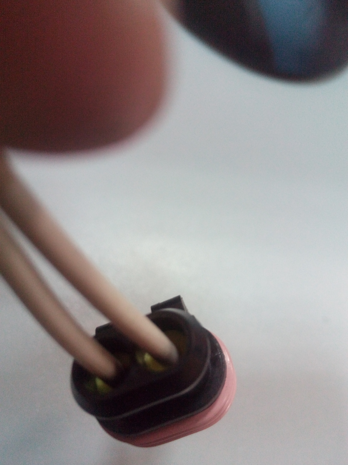

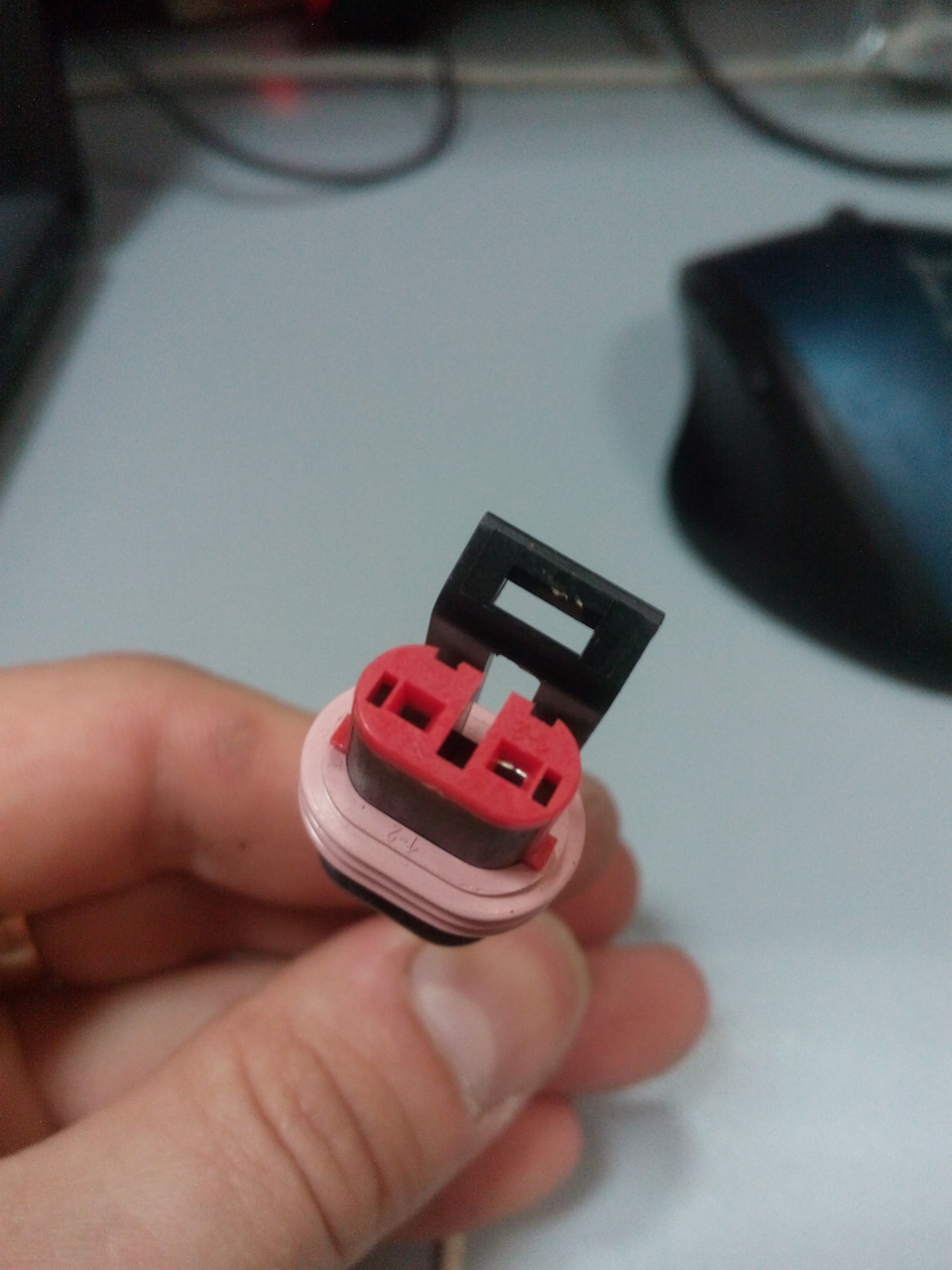

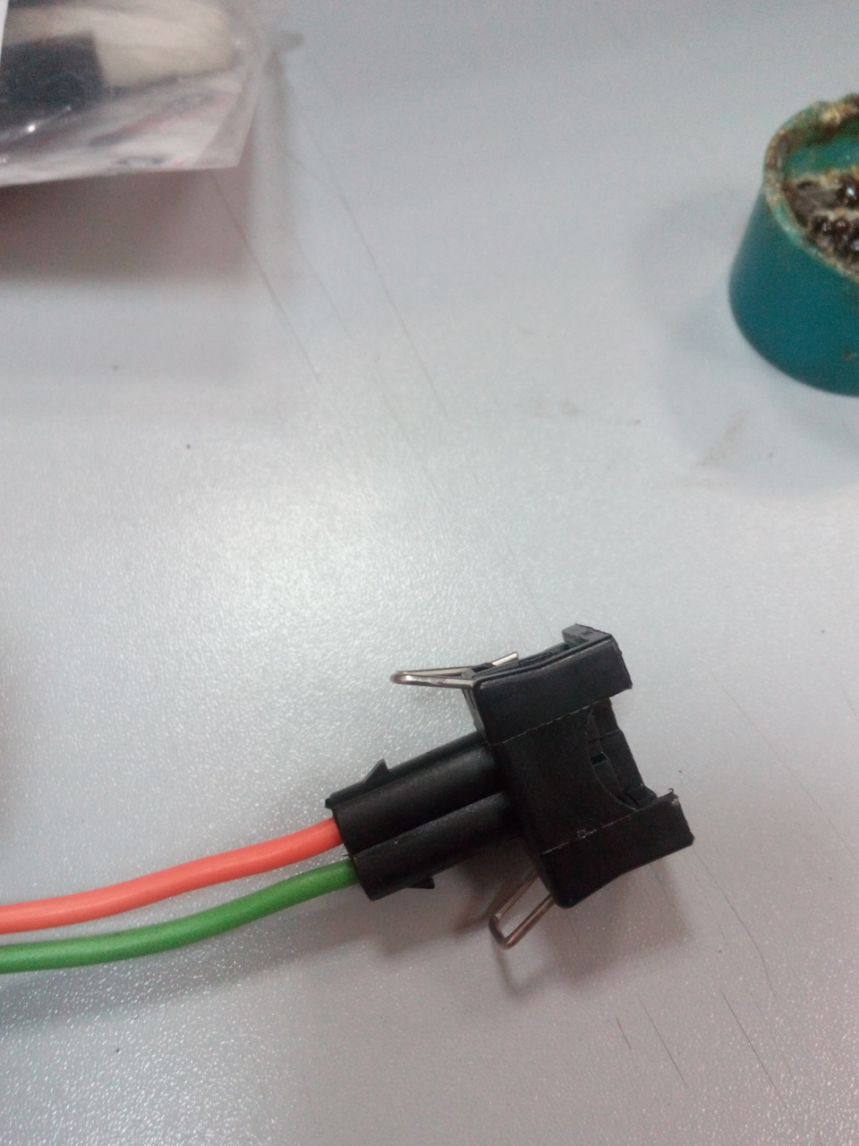

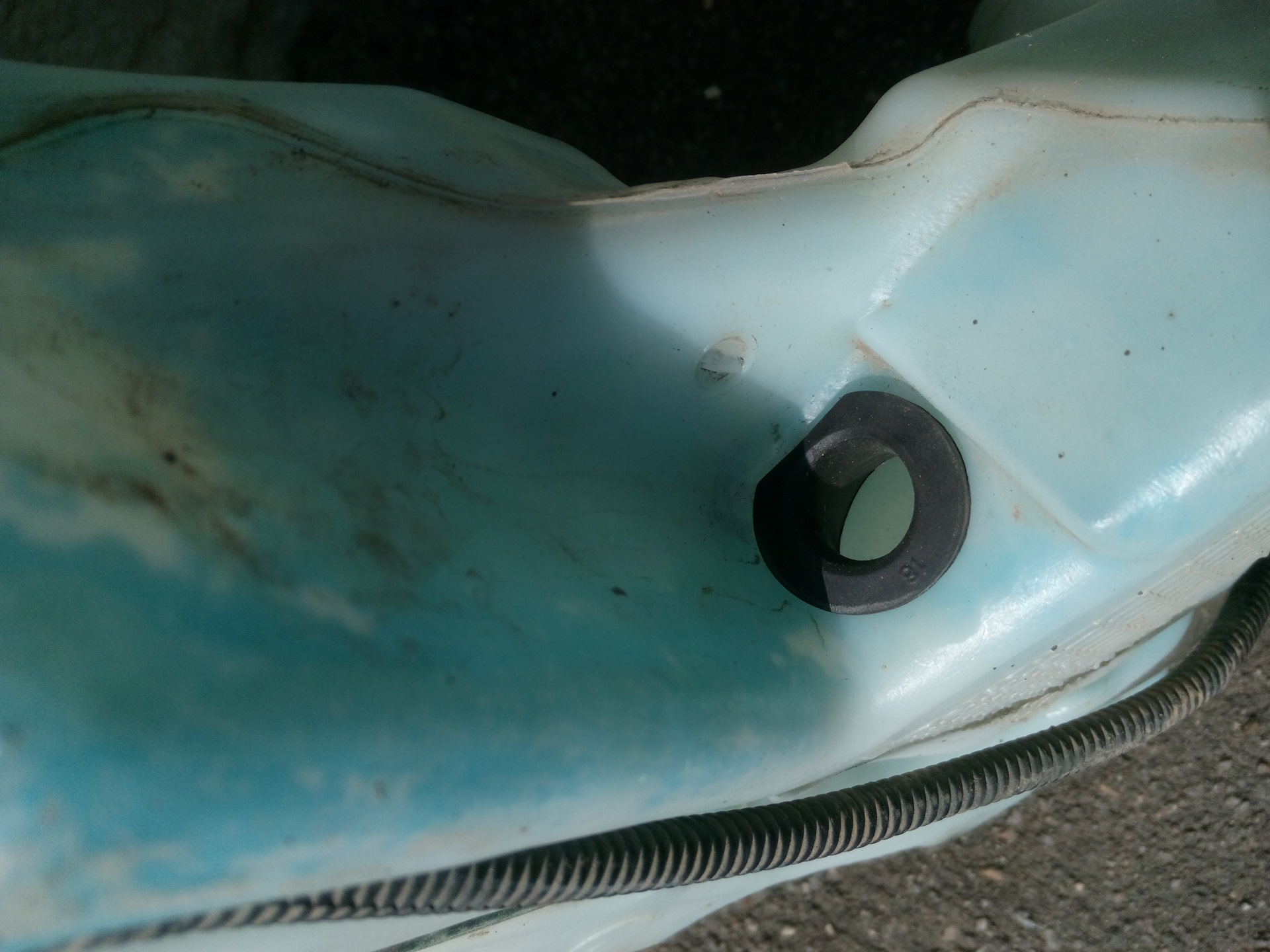

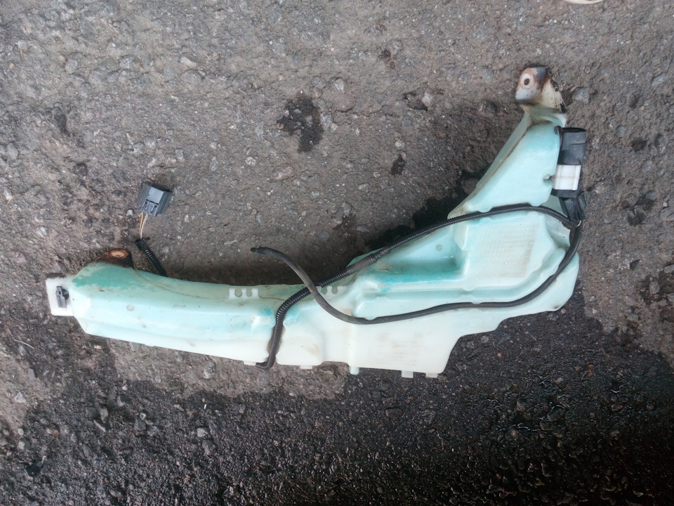

И как всегда начал разбирать, сверлить и внедрять. Проводкой в моей комплектации не обделили и слава богу, пришлось доделать лишь ответную часть на самом бачке. В качестве разъемов использовал те же от ВАЗ (как хорошо что есть АВТО-ВАЗ) немного капнув на нее оловом, сделал как бы защелку — и поставился он туда как родной)
В общем смотрите фото, спрашивайте что заинтересует :-)
Всем МИРА!

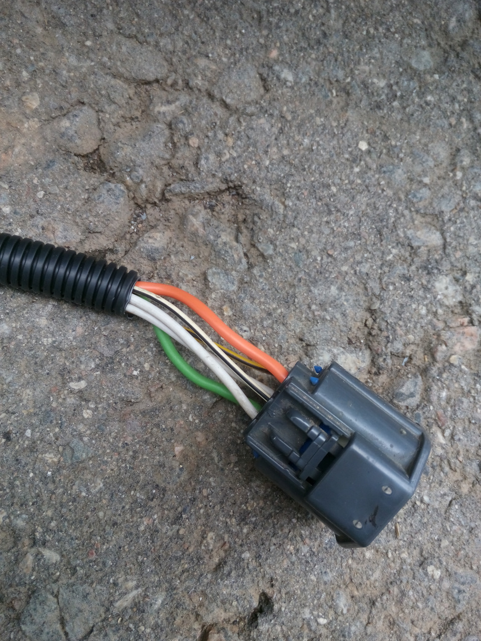

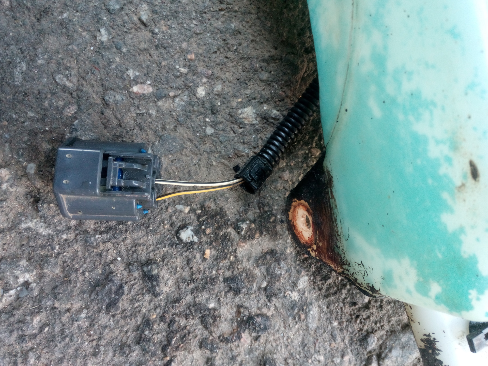

Объясни пожалуйста к каким проводам нужно подключать датчик низкого уровня.
два оранжевых с чёрной полоской тонких. Один из них на массу другой идёт в gem а уже от туда на приборку. Надо смотреть а разьеме под ногами пассажира, кажется в С111 или 112 надо точно посмотреть
а у тебя на фото только один оран с чер полоской? а без разницы "+" "-" куда?
Нет, почему вот смотри a.d-cd.net/6fb336s-960.jpg полярность не имеет значения, это же просто банальный контакт, замыкает и размыкает
Черный и оранжево-зеленый толстые это на мотор омывателя фар

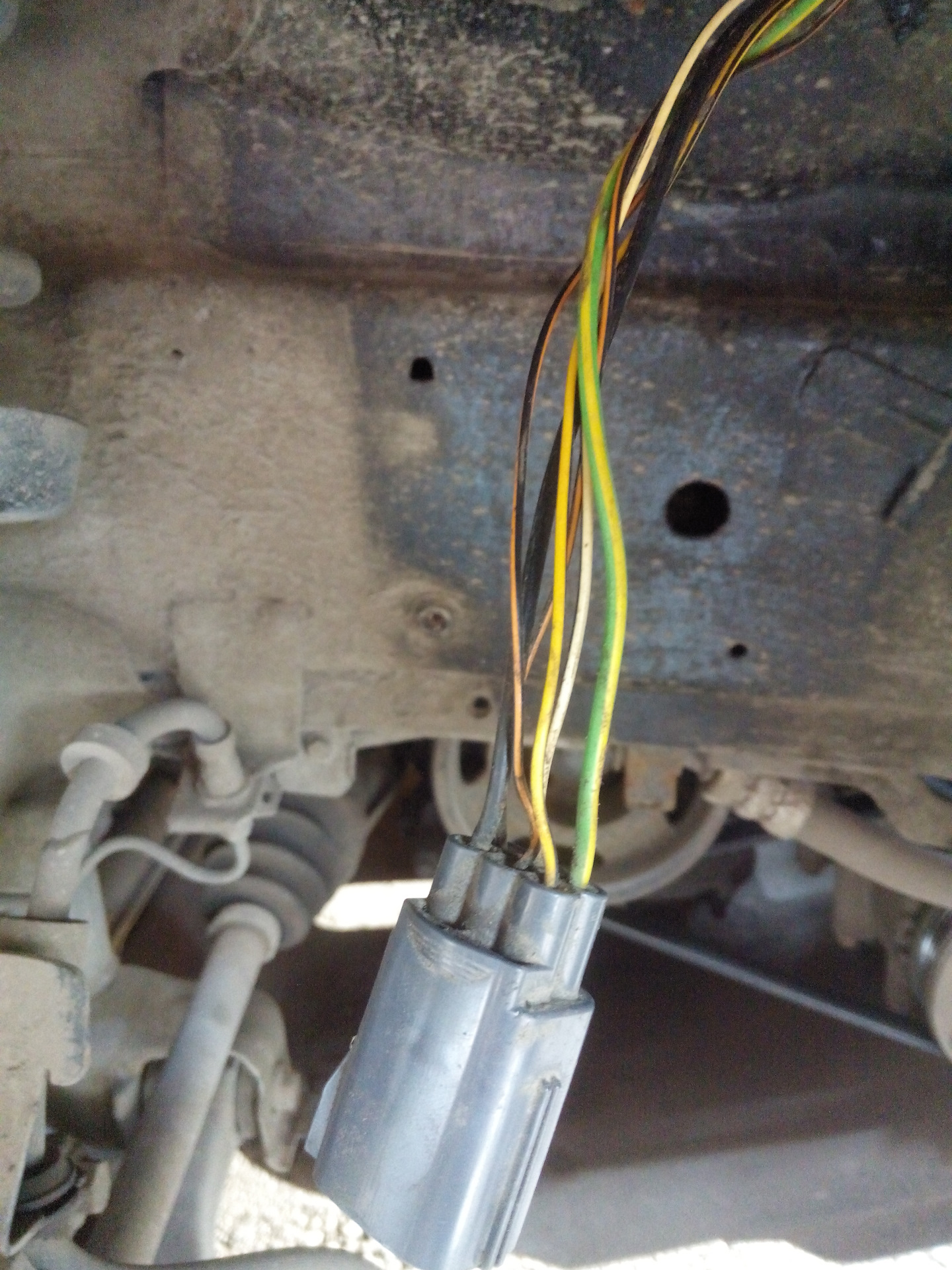

Смотри на 8 фото есть фишка, идёт из жгута, чтобы для начала понять что к чему не разбирая снимаешь фару и посвятив фонариком смотришь сколько у тебя проводов туда подходят. Если два тогда только насос лба будет работать . Нам нужны два оранжевых с чёрной полоской тонких. Один из них на массу другой идёт в блокgem а уже от туда на приборку. Здесь читал у некоторых что сами проьягивали провода, но я так понялесли комплектация ghia то все это уже есть. Elm у меня на две шины работает, им уже прошивал себе . если интересно про подробное подключение проводов (в случае если их нужно проьягивать ) надо поискать, но только с компании, с мобилы не удобно это делать :-)

сколько в сумме по деньгам вышло?
ну смотри — насос с резинкой 800, датчик с резинкой 500 ну и фишки рублей 150. — а остальное все было (гофра провода и тд)
Много дешевле чем оригинальное
