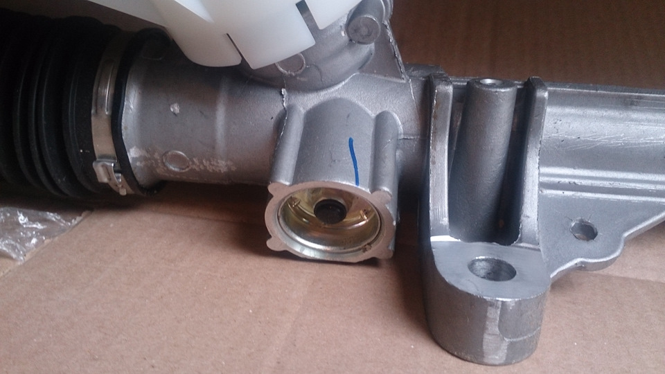

Причина по которой решил покупать новую простая — втулку менял уже и всё равно спустя время опять подстукивает рейка, так же менять рулевые наконечники и тяги — по запчастям ток тяги и наконечники выходили 4 000 рублей минимум за адекватный набор и фиг знает на сколько хватит мне.
Купил я 14го числа рулевую рейку себе в Москве на сайте apex.ru ( он же француз.ру и hattat.com.ru/#MODELS) за 8 850 рублей — доставка в Питер заняло два дня компанией ПЭК — 350 рублей. Итого за рейку отдал 9 200 рублей и пускай на бензин потрачено 300 рублей максимум ( 40 км туда и обратно).
В Питере самый дешевый вариант начинается от 10 423 рубля — итого экономия 1223 рубля — за эти деньги я могу на 4 часа арендовать подъемник с инструментом ( хотя думаю и 3х часов мне хватит)
Вот фотки рейки самой
Вопрос к тем кто менял самостоятельно — какие подводные камни стоит ожидать?

Добрый день! Тоже хочу купить рейку так как втулка уже того. Смотрел оригинал и немного офигел от цены. Потом нашел эту фирму и начал искать кто ее ставил. Вот тебя и нашел, твой отзыв о рейке как она в данный момент поживает? Пришла она в сборе как я понял?
Она в сборе пришла поставил и катаешься — после ток схождение выставить и всё. проехал на ней уже больше 30 тысяч км всё пучком
Понял. А при установке рейки как отцентрировал ее ?
да не как — как было так и постваил
Ого. А разворот одинаковый в данный момент ?
ну да — разницы не заметил. может и пытался центровать — наглаз выставив центр

Там что вообще нужно сделать что бы ее поменять ?
открутить карданчик в салоне, приспустить подрамник — по бокам открутить и меняй
А подрамник скидывать не нужно чтоль ?
приспустить его достаточно
Как я понял там два болта с задней стороны подрамника открутить и остальные просто ослабить и рейку можно менять ?
4 болта П образную планку и 2 болта сам подрамник — и он приспуститься. так же открутить стойки стаба

у меня следующий вопрос: на рейке есть регулировочный болтик. Кто-нибудь знает, надо ли его регулировать на новой рейке или он уже на заводе закручен как надо?
как надо он там — поставил и забыл))

Мы снимали рейку на яме. Никаких подводных камней не было. Со шлейфом все нормально. За 1,5 часа сняли и поставили
отлично
Рейку снять 15 минут на подъемнике с перекуром если гайки на тягах твоих не прикипели.
Отпускаешь подрамник сзади и доступ к рейке полный))

проблем нет за исключением шлейфа тут надо внимательно перед снятием можно руль заблокировать и все дальше тяги выставляешь так как на старой и все установка обратно я так делал все работает
можно шлейф снять, это довольно быстро
проще руль закрутить
Проще просто внимательным быть )
ЗЫ Подрамник снимать будешь или опускать просто?
ЗЗЫ Во, вспомнил. Может быть жопа с откручиванием нижней реактивной тяги, она же нижняя опора двигателя, там болт иногда намертво прикипает.

Веревкой привяжи руль с жвух сторон. К ручнику и ручке двери. И будет тебе счастье. И не забудь открутить подрамник задние болты.
Можно шлейф порвать. А так больше никаких.
каким макаром порвать при замене рейки?
Нужно болт открутить на рулевой колонке в районе педального узла, на 13 вроде, не помню точно. Иначе возможен обрыв шлейфа.
а как ты рейку вытащишь, не открутив этот болт?)))
В каком-то отчете читал, что открутили в конце или еще как, и порвали шлейф, поэтому открутить сразу. А так да не вытянешь ее.
как? если руль заблокирован
Так я то откуда знаю, читал как меняли, и какие могут быть проблемы. Как будто всегда в сервисах все проходит на ура. На истину не претендую, пишу о том, что прочитал и все.
Classic14
Как-как… исключительно по глупости людской :)
Пример. Руль на оборот повернут, в таком положении все разбирается. Новая рейка ставится в положении "колеса прямо". Все, обрыв шлейфа обеспечен.
