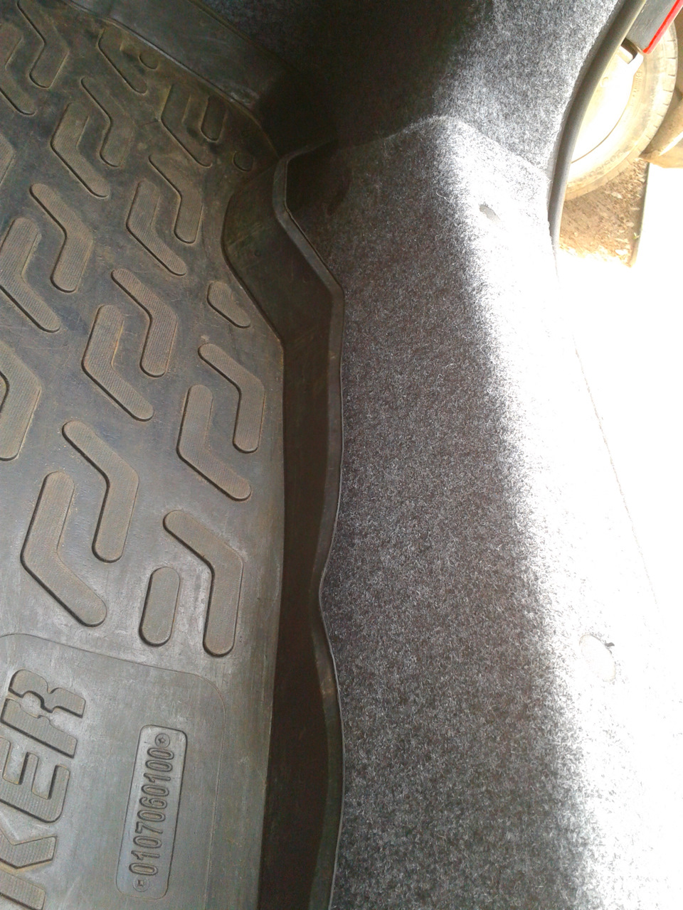

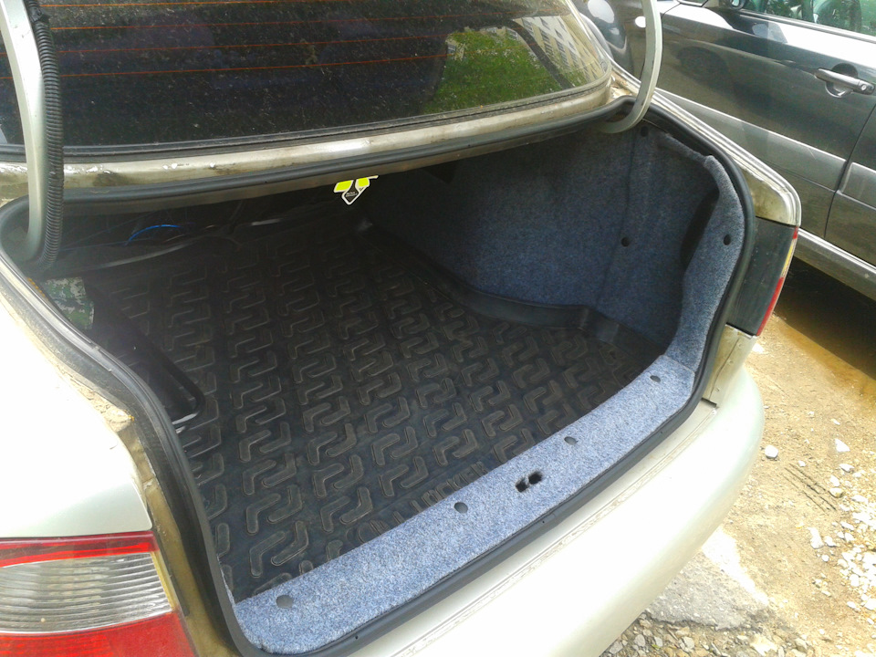

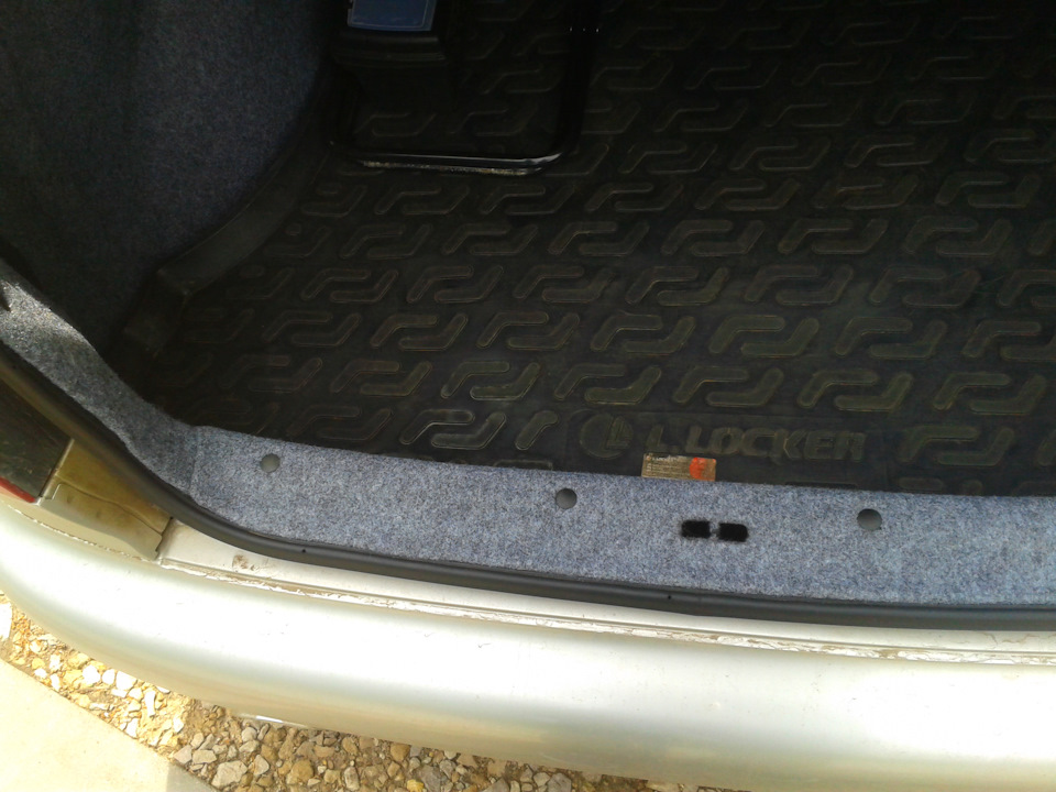

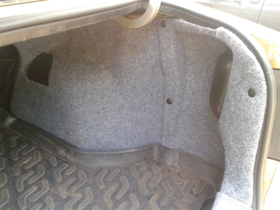

После Газелевских уплотнителей меня че то понесло))) Давно не радовал авто тюняшками. Фото поклейки к сожалению не сделал, т.к. было поздно и после работы. В общем с перетяжкой сталкиваюсь впервые, и понял, что либо лучше не спешить быстрее все сделать, либо доверить дело спецам. Процедура такая, разобрал багажник, снял пластик, обезжирил Вайтспиритом, нанес один слой 88 универсального клея маленькой кисточкой, промазывал быстро и везде ( после нанесения клея лучше чучуть выждать паузу и тогда начинать обтягивать, т.к. не сразу схватывается ткань), далее прикидываем куски, отрезаем, чтоб было удобно и не тащить за собой весь моток (делал по одной детали от и до, а не сразу все намазать а потом только клеить), в общем накидываем карпет и начинаем тянуть, разглаживать и т.д. Я заворачивал приличные куски и сзади обшивки садил тоже на клей, ничего не обрезал, как некоторые в стык. В общем за 3 часа управился. Дальше поставил на балкон все сохнуть и получил п…ей от любимой по ее приходу с работы за ядовитую вонь в квартире, хотя все окна были открыты)))) Ну негде больше делать, к сожалению.
Так вот теперь про косяки, по незнайке материала ушло чуть больше чем могло бы быть, метровый кусок точно мог остаться. Ну да ладно, первый опыт. Кто то писал, что карпет прям сходу сам принимает форму любой детали, а хрен там! Это если карпет самый дешманский и по структуре, как вата… от которого я отказался хоть он стоил дешевле. Тот который я взял, да на ровных участках ложился хорошо, но выбубоны на обшивках фар измотали мне нервы. Теперь по поводу клея, 88 купил по многим отзывам тех кто проделывал эту процедуру, но мне он не понравился вообще, медленно схватывает, а когда схватит уже поздно, что то сглаживать или тянуть, в общем мой совет покупайте клей — спрей в балончике! Это вещь. На утро в нескольких местах подвороты отклеились слегка и на некоторых изгибах получилась, как бы так сказать натяжка в углублении, хотя вечером все хорошо приклеивалось и пластиковым шпателем разглаживалось. Ну соответственно в нескольких местах есть незначительные мелкие складки т.к. не успел вовремя вытянуть (карпет выбрал светлый и их почти не заметишь если не всматриваться). На место все встало четко, хотя я переживал, что из-за утолщения может не прокатить и придется брать в руки строительный ножик. Осталось докупить газелевские клипсы, пока на родных закрепил, но из-за подворотов не хватает длины.
А так вообщем получилось все вроде неплохо, может я придираюсь просто?))) Как думаете не отклеится из-за описанных косяков?

P\S Разобрав обшивки был приятно удивлен, весь багажник, крылья и арки закатаны виброй, а так же и сами пластиковые обшивки проклеены частично большими кусками металлической STP.

Ребра вентиляции надо прорезать окна будут потеть.
ничего не потеет, это не кожа, через карпет проходит воздух.

Надо частями было клеить. Я так делал. Намазал кусочек 5мин выждал, присланил раскатал прилипло и так дальше постепенно. Нет смысла мазать сразу всею поверхность. Так всеми частями постепенно занимаешься. Пока две сохнит клей одну прилепляеш .
Для меня наоборот гемор был бы частями лепить, т.к. надо постоянно крутить ткань.
Я клеил когда с выдержкой он прилепал сразу и не отрывался уже
