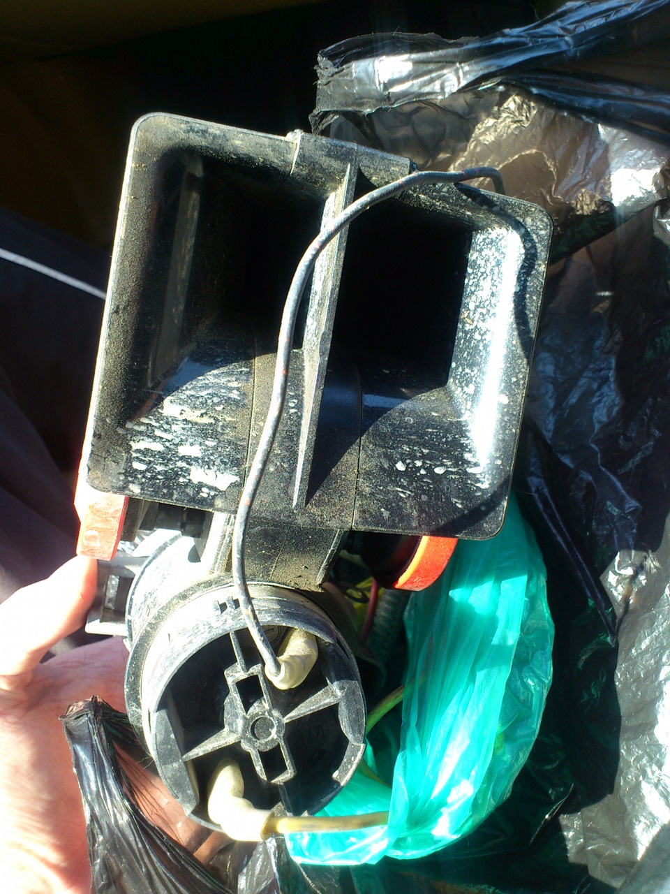

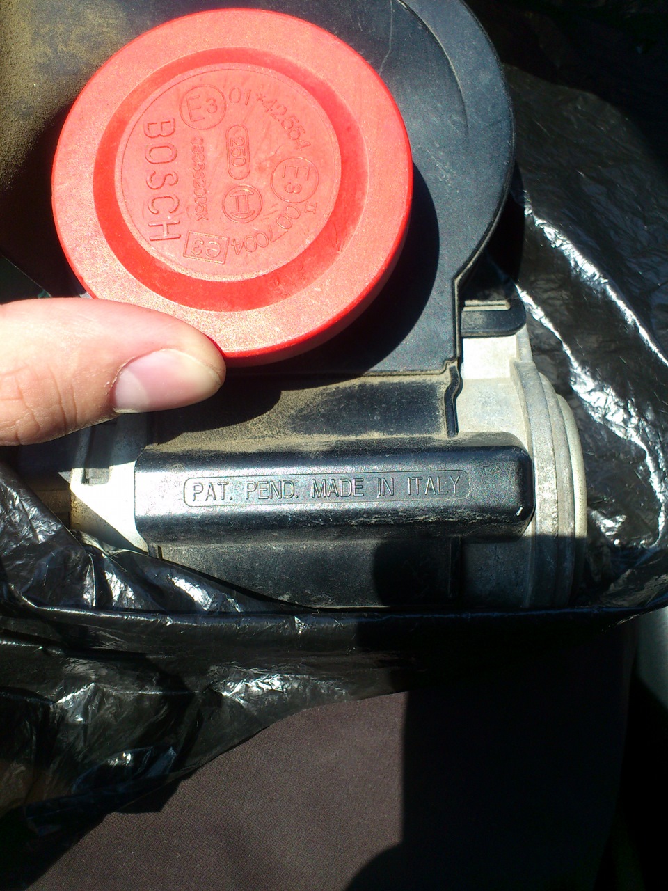

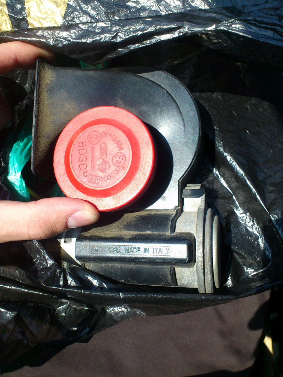

Характеристики:
Вес [кг] 0,71 кг
Вид эксплуатации электро-пневматический
Количество соединений 2
Номинальное напряжение [V] 12 V
диапазон частот (Гц) 680 Гц
потребляемая мощность [Вт] 220 Вт
Громкость [дБ (A) ] 115 дБ (А)
Функцией акустического сигнального горна является привлечение внимания и предупреждение об опасности для предотвращения несчастных случаев на дороге.
Горн «Airmaster» от компании Bosch, который подходит для любых типов автомобилей, превосходно справляется с этой задачей, благодаря приятному и сбалансированному звуку и возможности охвата сигналом большей площади. Именно поэтому он выделяется среди стандартных сигналов с маленьким углом покрытия звуком, установленных на обычных автомобилях.
В стандартных вакуумных звуковых сигналах компрессор и горн соединены с помощью длинного рукава, а спаренный рупор звукового сигнала в новом «Airmaster» от компании Bosch связан непосредственно с компрессором. Это значит, что сигнал передается быстрее, по сравнению с обычными моделями, что экономит водителю жизненно важные доли секунды в критических ситуациях.
Размеры новинки составляют всего 154х100х112 мм, что идеально для легковых автомобилей даже с ограниченным количеством свободного места для монтажа. Новые вакуумные горны, доступные в 12— и 24-вольтных версиях, могут быть установлены с помощью одного винта. Устройство обладает высокой степенью защиты от попадания грязи, пыли и воды, что делает «Airmaster» очень надежным.
Почти все горны компании Bosch имеют запатентованный тефлоновый фильтр, который выравнивает давление и не пропускает воду и грязь.

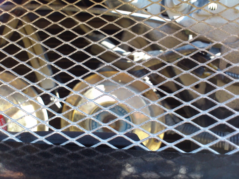

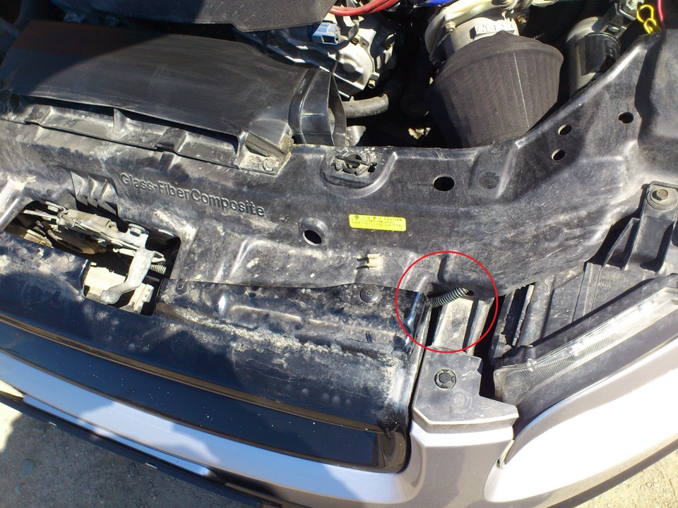

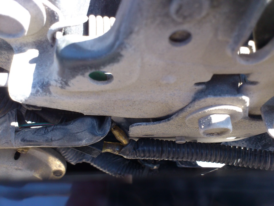

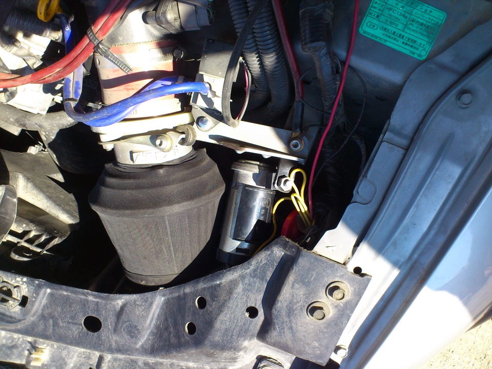

Старые Саклафоны не работали… точнее один высокий остался живой и то пищал так что его не слышно не стали их снимать что то придумывать раскручивание просто скинули провода.и вот)) Готово
