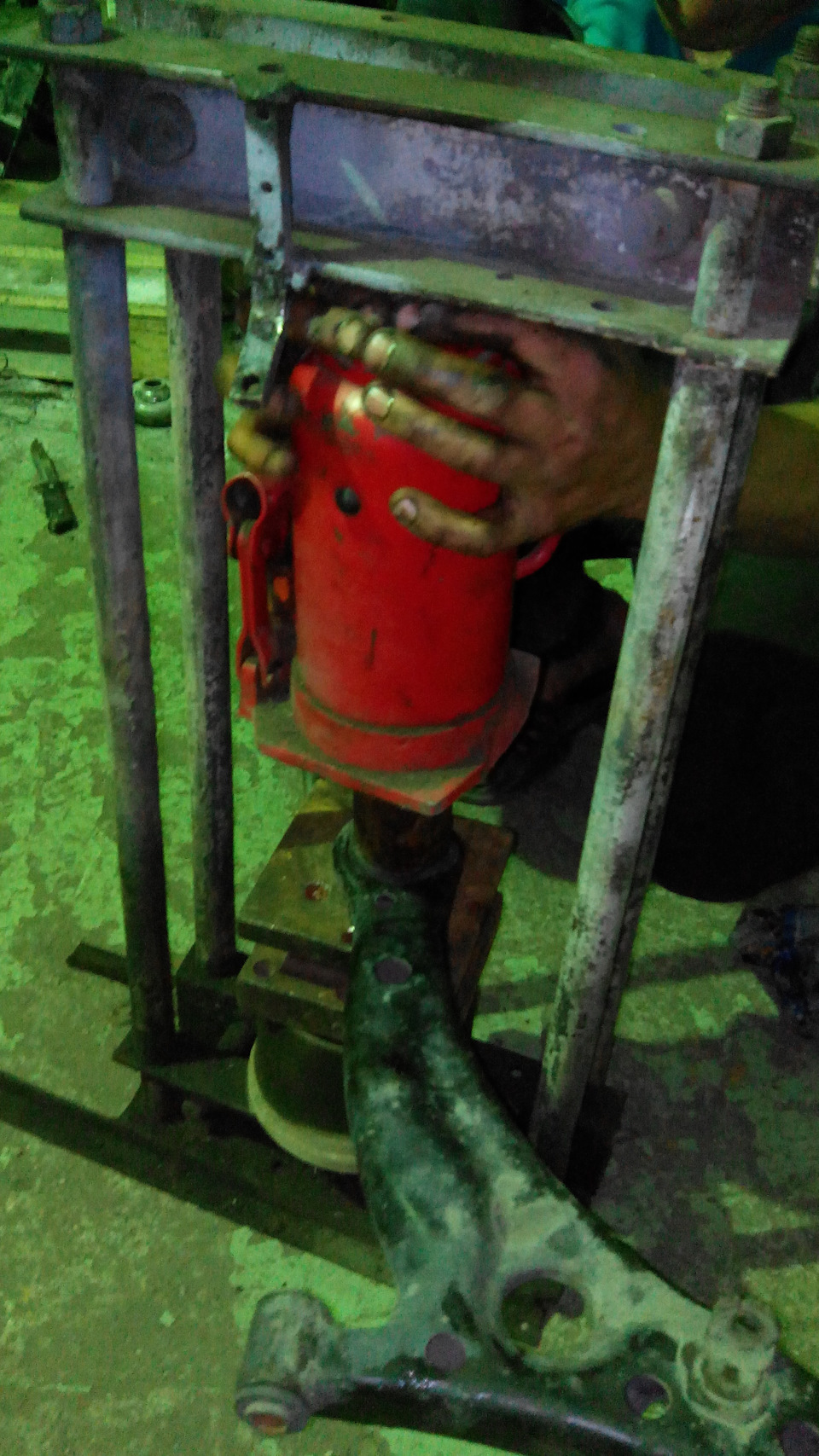

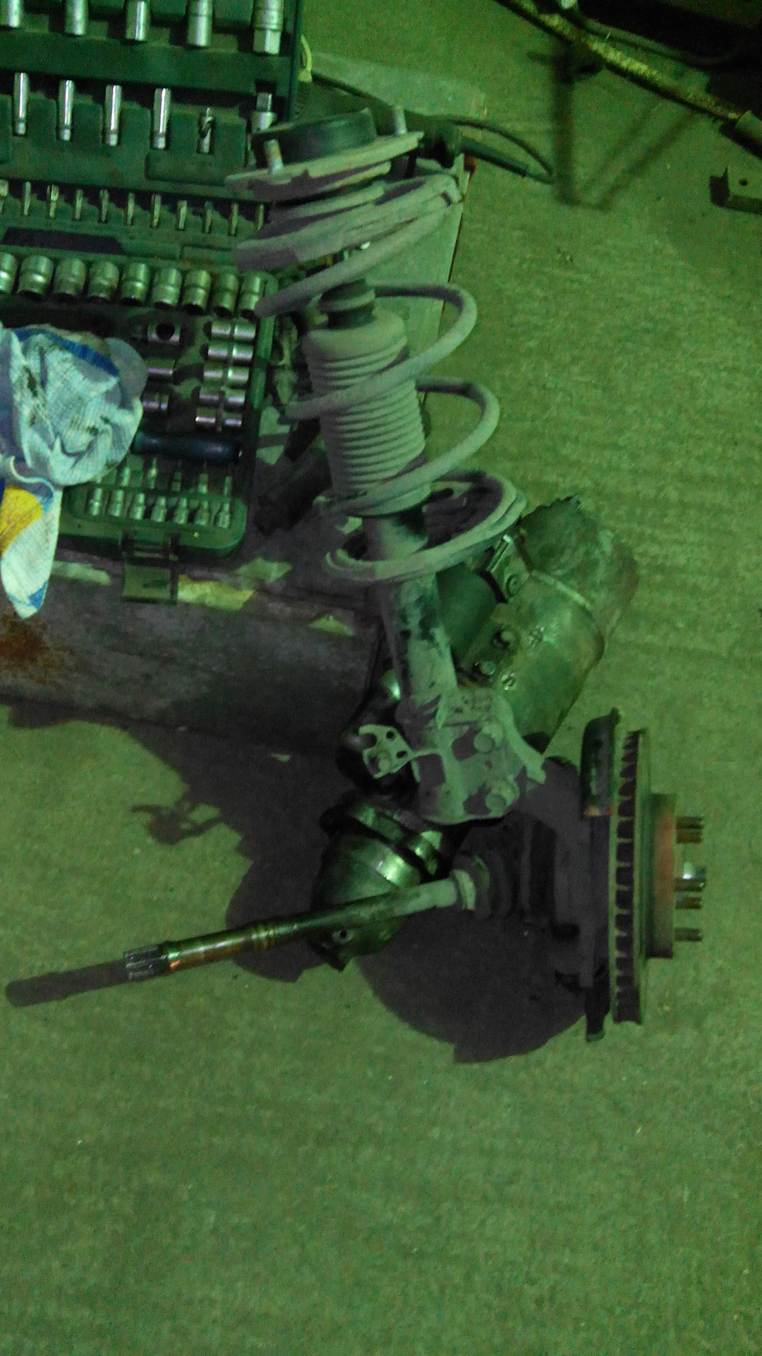

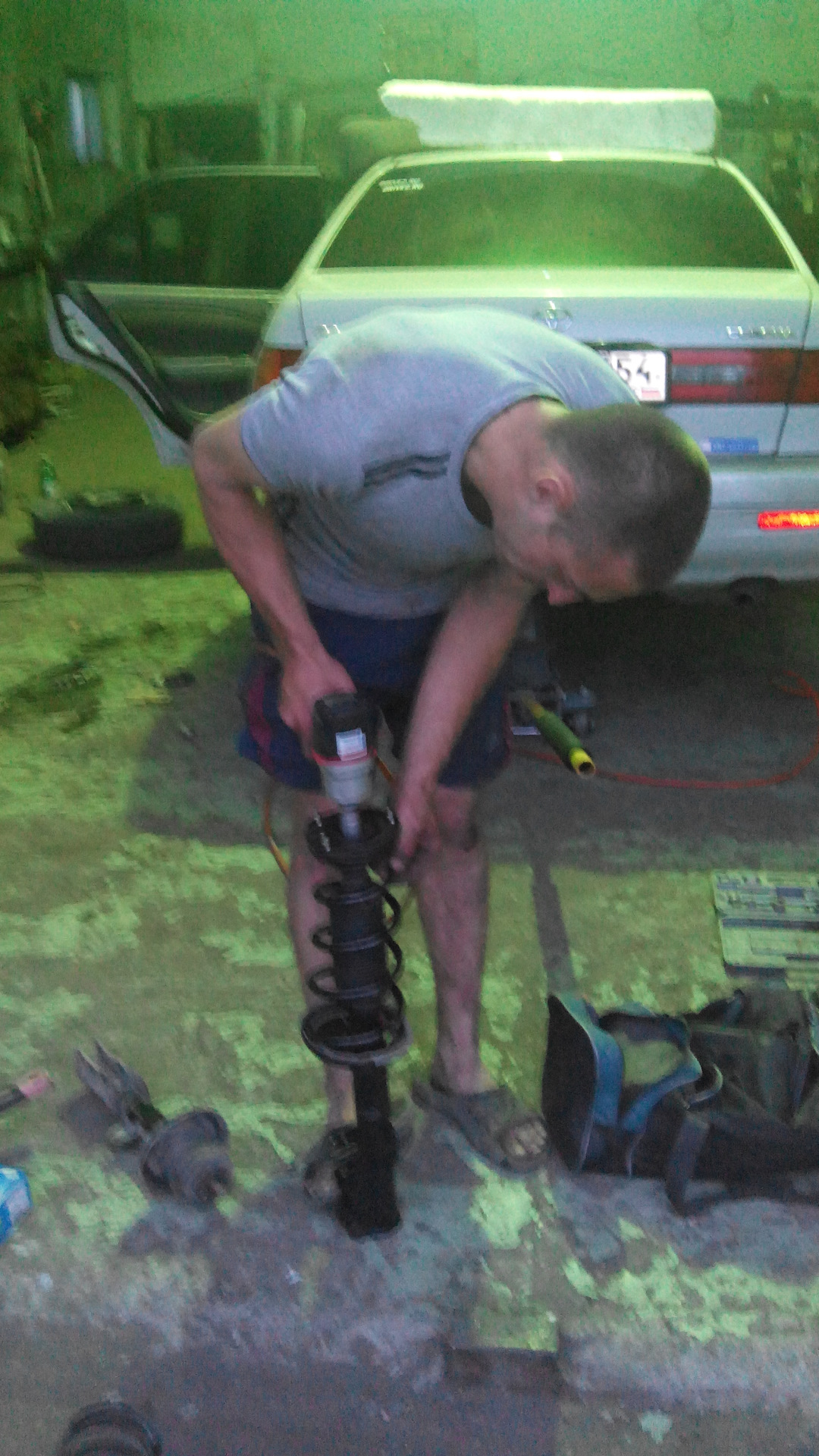

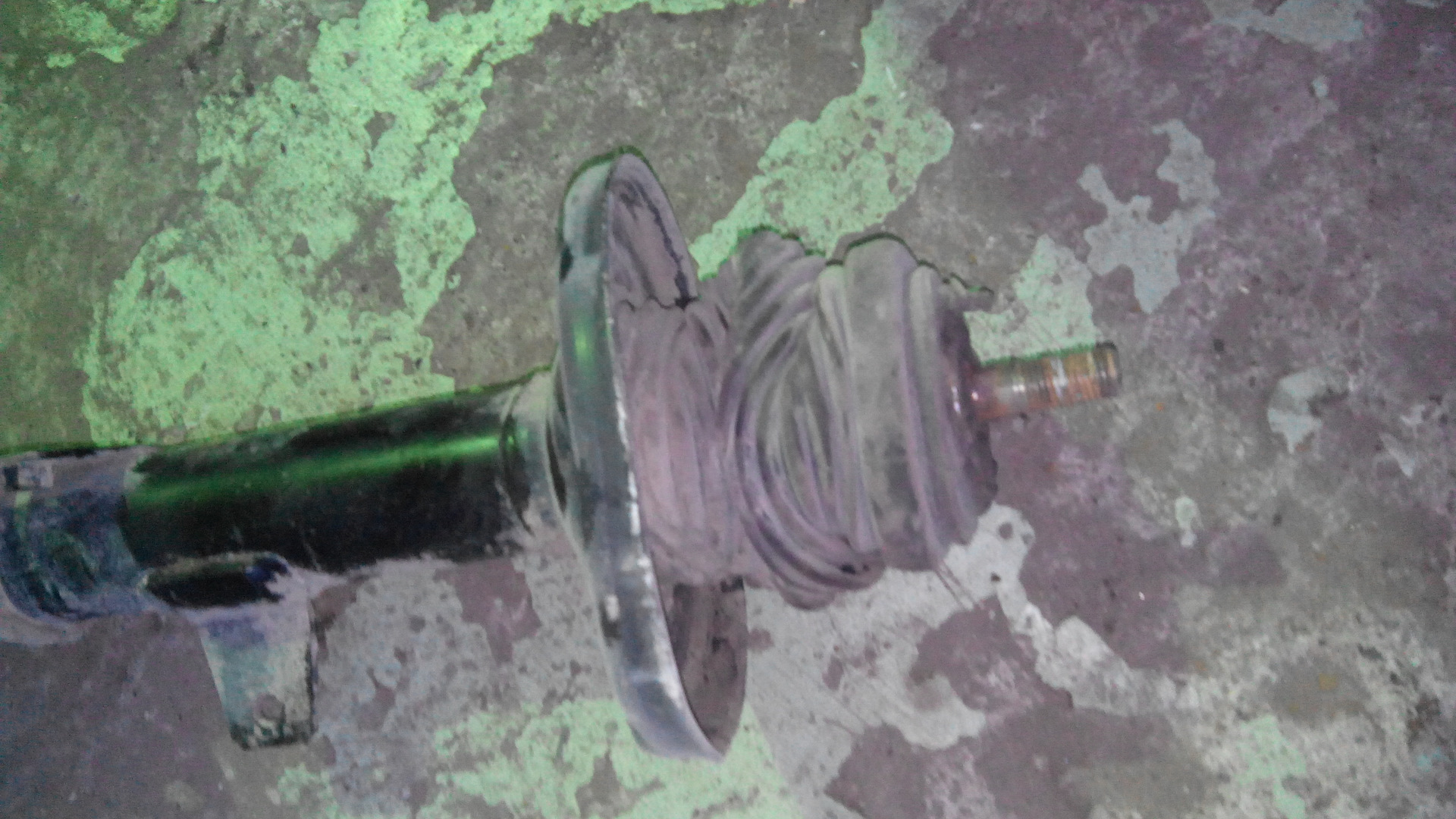

Делали все за 2 вечера, за первый вечер стойки задние перекинули быстро а рычаг который крепиться к кузову болты пришлось спиливать закисли сильно.
На другой день перешли к переду правую перебрали быстро все откручивалось быстро, а вот с левой пришлось повозиться чтобы снять рычаг нужно открутить подушку под воздуханом и поддомкратить акпп .
делали все с другом в двоем за что ему спасибо, очень помог домкрат на 3т у друга был компрессор поэтому пользовались пневмопистолетом очень удобно и быстро)
