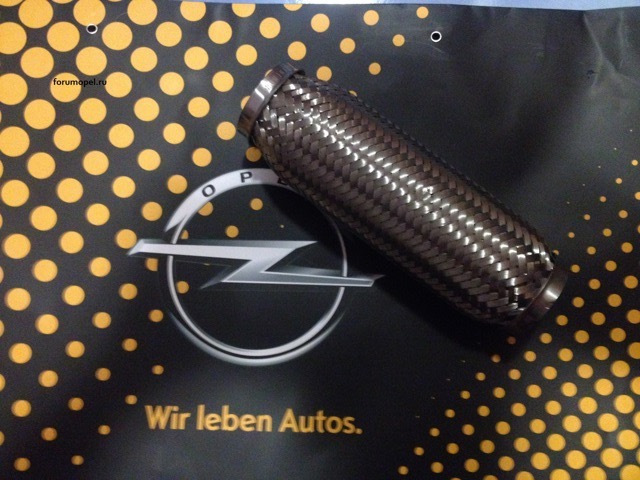

Привет, недавно заметил что гофре уже приходит мягко говоря конец, т к была она вся перекошенная, с дырами, следами прогара но без подизрительных звуков, ну пока не было поздно и была возможность решил заменить, правда делалось все в сервисе и фоток процесса к сожалению нет(( главное поменяли и все отлично)! Теперь по коробке, недавно писал о том что при ускорении на второй и при отпускании педали газа на включённой, любой передаче появлялся легкий гул, и сразу пропадал при переводе ручки кпп в нейтраль. Решил попробовать супротек, и проехав около 500 км после заливки разницы никакой не заметил, и тут почитав о возможных предстоящих проблемах на разных форумах нашёл много информации о том что количество масла в коробке с завода 1,6л далеко не достаточно для хорошего смызывания подшипников, и многие заливают на 200гр больше нормы через сапун. Вобщем приехав в сервис попросил тоже долить в коробку ещё 200гр масла т к там какраз был ровно уровень 1,6 и тут прям каким то чудесным образом, выехав из сервиса я обнаружил что гул пропал во всех режимах, сам не понял почему так и может действительно просто было недостаточно масла в коробке, хз вобщем посмотрим как будет дальше))

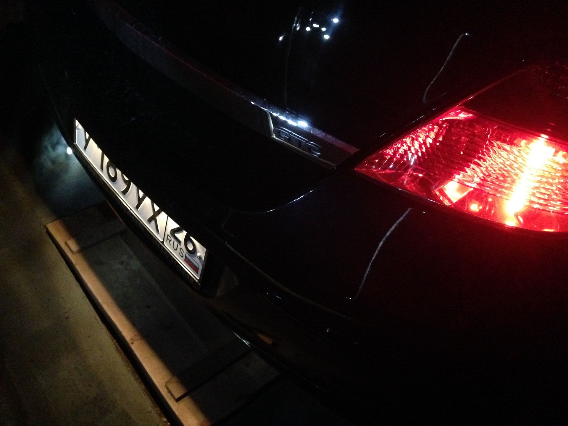

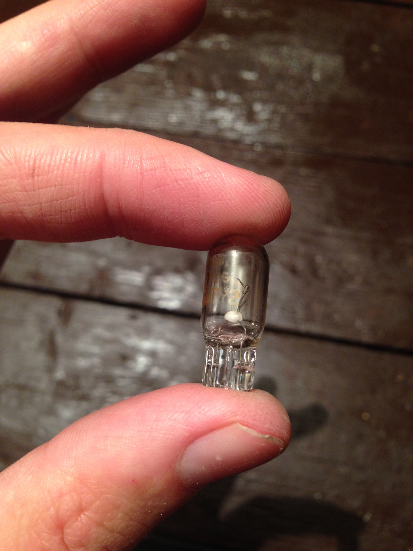

Ещё наконецто дошли руки заменить перегоревшую лампочку в подсветке номера, цена её всего то 30р (купил сразу 5 штук) а процесс занимает не более 5 минут

По чем гофра и какого размера нужно покупать? А то у меня сейчас звук как у трекового болида…хотя прикольный звук.
50/200 стоила 1100 правда не заказывал, в сервисе была в наличии
