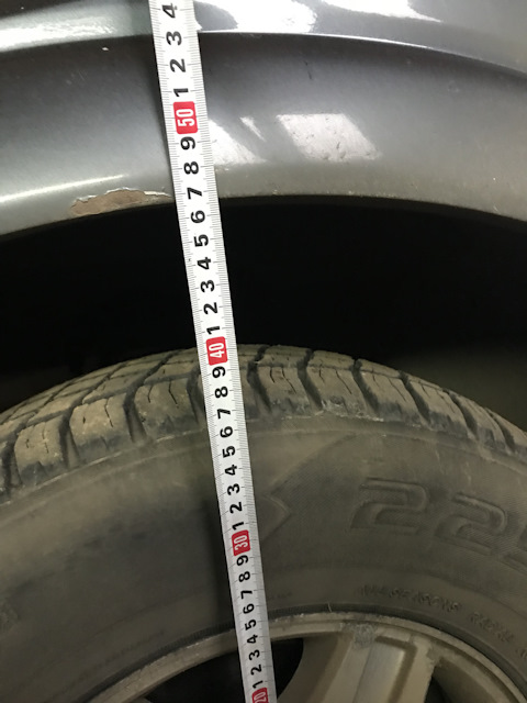

До лифта было 48 от ступицы до арки, после стало, спереди 52,5, сзади 53. Но это когда пустой, загрузил 50 кг и стало сзади 52! Очень слабенькие под загрузку пружины. Так что сзади надо искать что-то другое. Пока еще не определился что поставить…
