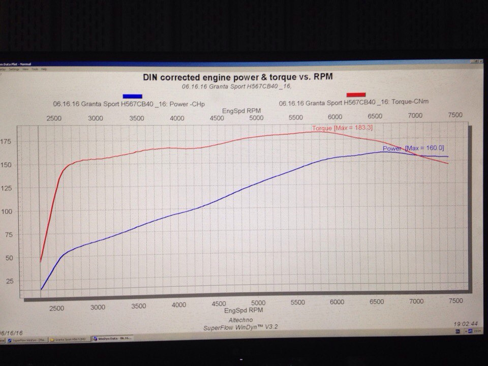

И так как и обещал заехал на стенд!
В итоге первый замер 158,9 второй 160 третий 163 мы выбрили средний это 160 л.с!
И что теперь мы имеем как и прежде момента за глаза и + добавили еще немного и 20 пони сверху для города это убийца большинства иномарок!)))
Для тех тролей кто будет писать типо столько вложено, а результат слабый но таких 1 на 1000000 по статистики моего бортжурнала но все-же идите на Х.Й!
Для тех кому интересен мой проэкт поделюсь следующим, машина в принципе +- на свой бюджет поехала процентов на 90 а самое главное что и ездит))) за 200 и 200+л.с я не гонюсь так как многие знают, что бы получить такой результат одна ГБЦ стоит порядка 150 000 руб! АВТО стараюсь не корчевать и делаю все доработки по возможности что бы авто оставалось спокойной машиной для езды за хлебом и так как нахожусь в МОСКВЕ для спокойного передвижения по московским пробкам!
Следующий этап это поднять степень с имеющейся 10,5 до 11,5 за счет замены прокладки на приоровскую так как стоит 2112, потом есть вариант подкинуть валики чуть по злее сил до 180 но пока думаю как это отразится на малых оборотах или выставить на своих СТИ 5,1 перекрытие побольше хотя теоретически для них 160л.с это достойный показатель и можно сказать предел это выводы из записей людей которые на них катали, пока в раз-думках!
Теперь самое главное на первом месте стоит доработка КПП всех тайн раскрывать не буду но основным поделюсь! На данный момент стоит 5ряд и сток пара 4.3 раньше он меня выручал всегда но теперь я понимаю что он меня тормозит и причем сильно да для езды по городу трассы просто работает на 100 процентов но на данный момент стоит цель проехать квотэр(402м) порядка 14.5с! Долго думал на что его поменять остановился на 7 ряду и тут все решился его брать и на те на тросовую КПП их не делали и тут я понял что без своего знакомого ( Соколова А.) не обойдусь были предложены варианты перейти на внутрянку от 2108 но нет, тройной синхрон я полюбил с первого переключения КПП после долгих расчетов и компромиссов решили сделать типо спец заказ индивидуальный ряд (разглашать подробности пока не буду если все срастется то все увидите)!

я тебе только про этот стенд писал))) у нас кто хочет ближе к 200 едит к ним))) и по видео посмотри какоторое скинул ни при каком раскладе спидометр с тахометром не совподают)))
Хз чего там не совпадет))
при его параметрах пары 3,9 и 7 ряда спидометр пиз.т на 10 км начиная с 1)))
Тут не поспорю, но сам факт того, как едет, не стоит не дооценивать)
Что-то не то, может выпуск душит… Я тебе рассказывал про 12-ку друга, 171 сил и 198 момент вышел. Сейчас кстати новая гбц в ней, настройщик сказал, что наполнение выросло, надо замерять. Ну и выпуск на 63 в ней…
На кокой гбц у него такие результаты? И так для понимания стенды все показывают по разному могу тоже съездить в пару мест где будет под 180)))) ну зачем на этом стенде проверено все приезжают и после других стендов удивляются гдеже пони)))
Ну у нас он один и вполне адекватный. Гбц новая как неделю только стоит, замер на прошлой был, там запил не очень правильный был.

Не спорю с тобой факторов много может быть на боевой гбц на этих валах сняли порядка 180сил но у меня детский запил и все)))
turbobazar.ru/showthread.php?t=22103 вот кстати 191 сила, гбц 32/29 правда. Видео разгона тоже есть на ютубе.
Но все же я бы поиграл потом выпуском на 63.

Интересно, сколько квотер сейчас поедешь)
на 5 ряде на космос не расчитываю(((

7-й ряд для тросовой кпп существует, производитель ТОРГМАШ
vk.com/tms_sport?w=product-17075685_74181%2Fquery
Существует еще новый образец 7-го ряда, называется он НФР (разработка Лада Спорт/ТОРГМАШ). Если 7-й ряд под пару 4.7 разрабатывался, которая часто выходит из строя, то НФР разработан под 4.3 и 4.5.

что то не пойму, максимальная скорость 138 км\ч?
Все верно.
7-й ряд надо использовать с парой 4.7 (синий график), но эта пара очень слабенькая, поэтому: НФР + 4.3 = 7 + 4.7
Соответственно, НФР + 3.7 = 7 + 3.9

Отличный результат. На 7 ряду думаю из 15 точно выедешь!) Сколько крутишь? Какая отсечка?
7500
7800 мы делали)
на стенде 7500 показывает на 3 на 4 8200
