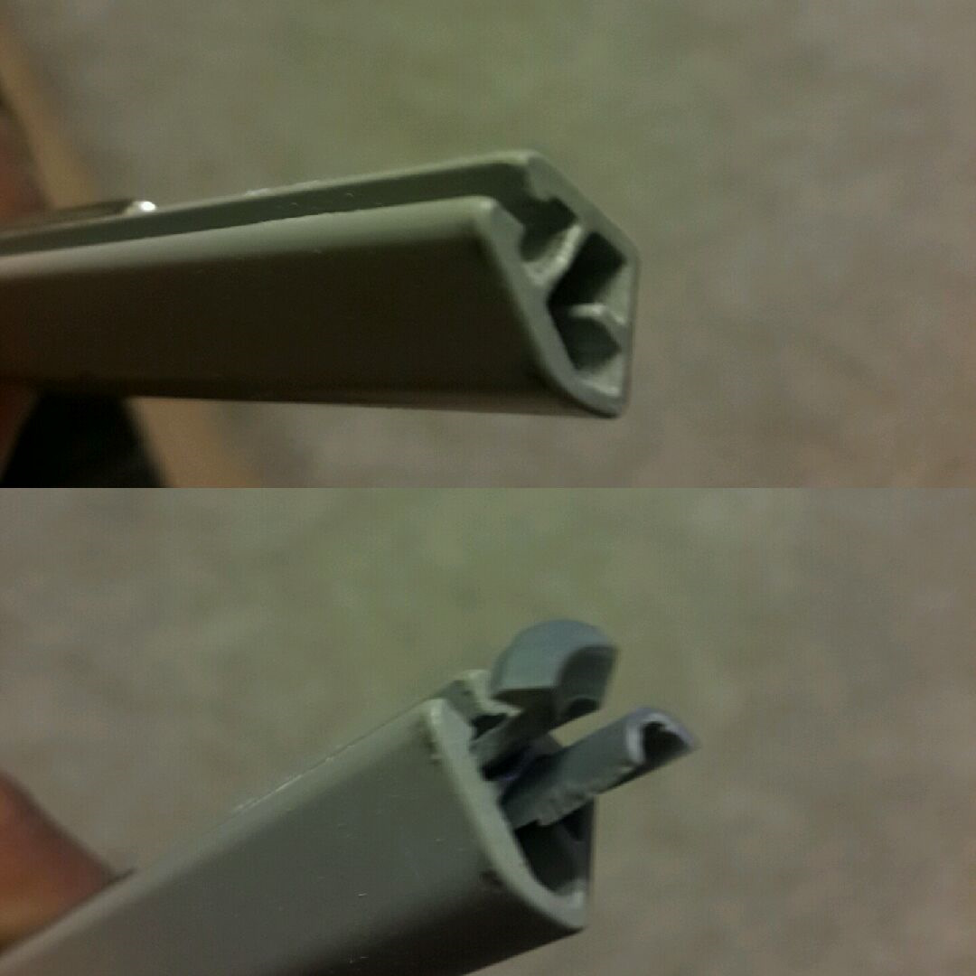

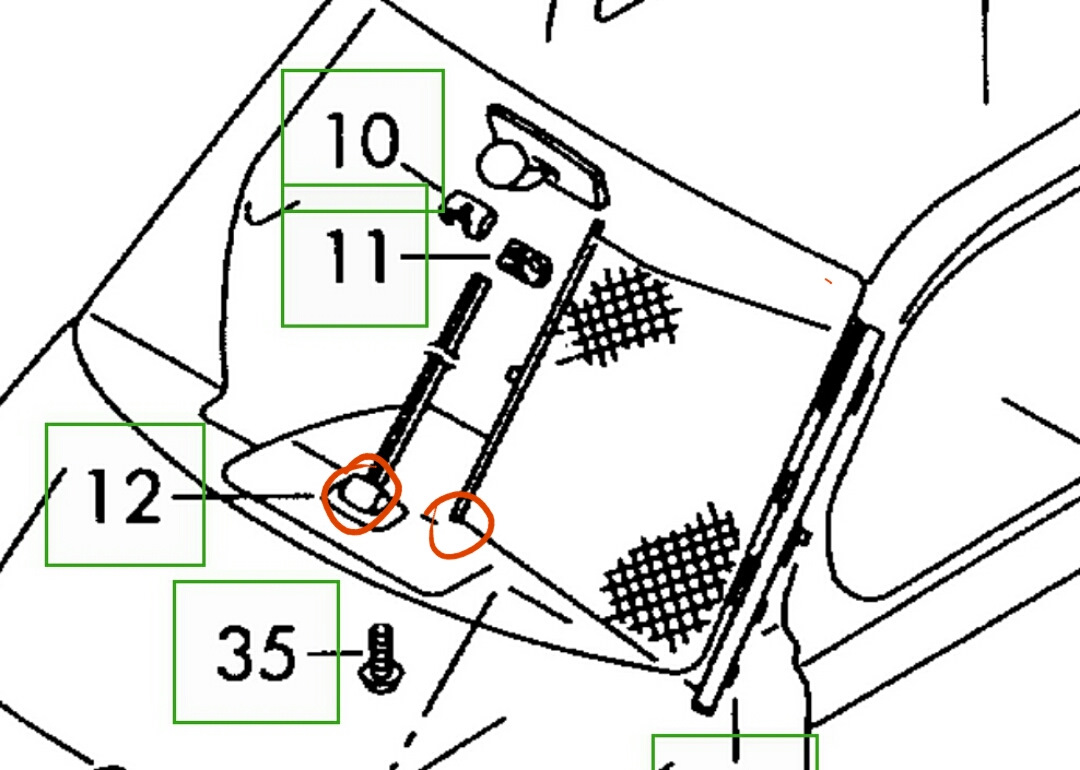

К сожалению, соскочила и была утеряна мелкая пластиковая деталь — нижняя заглушка на выдвижной шторке лобового стекла, которая одновременно являлась её нижним креплением в выдвинутом положении. Вот схема, что бы было понятно:
Найти её не удалось, как говорится — "Что упало, то пропало!"
Отдельно такая мелкая деталь, к сожалению, не продается. Она идет лишь в комплекте со шторкой.
В общем пришлось восстанавливать самостоятельно.

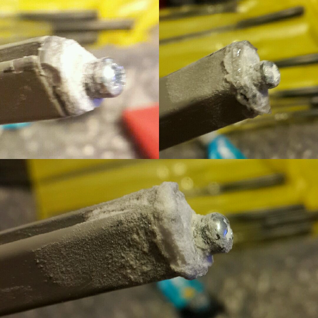

Так как 3D принтером не обзавелся, понадобились — набор надфилей, цианоакрилатный клей и гидрокарбонат натрия — NaHCO3.
Немногие знают, что, если смешать цианоакрилатный клей (более известный, как Суперклей) с этим химическим соединением (известным всем, как обычная пищевая сода), то после их высыхания получается достаточно крепкая стекловидная масса, а точнее акрилоподобный пластик. Сода выступает здесь в качестве щелочного полимеризующего агента и смесь твердеет почти мгновенно. Полученный пластик, затем можно "по месту доработать напильником", ну или, в моем случае — набором надфилей.)
НЕ используйте этот метод для восстановления пищевой посуды, т.к. полученный пластик довольно токсичен!
В общем, сначала из пластикового дюбеля была вырезана "арматура" и вставлена в металлическу рамку шторки.
Затем началось формирование заглушки, путем последовательного нанесения цианоакрилатного клея и пищевой соды. Туда же был вкручен винт, который в дальнейшем будет играть роль фиксатора шторки в открытом положении.
В результате постепенно формируется этакий набалдашник, из которого в дальнейшем, можно выточить заглушку необходимой формы.

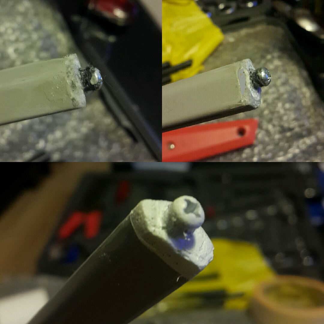

Наконец, с помощью набора надфилей, обрабатываем "набалдашник", придавая ему необходимую форму и красим его в угоду эстетике.
P.S. В общем обошелся без 3D принтера!)
