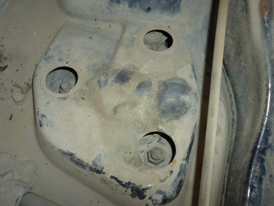

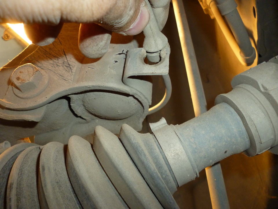

В этой статье хочу предложить не дорогой вариант замены передней стойки и комплектующие к ней. Желающим заменить все, в передней стойке, хочу посоветовать, на что не стоит тратить деньги. Это деталь 543224U010 — Чашка пружины, если резьба на шпильках не сорвана, то эта деталь вечная. 54036CA000 — эта деталь максимум может потерять свой внешний вид. Проходим железной щеткой, красим грунтом и ставим на место. Далее, болты и гайки, тут уже смотрите от года выпуска вашей Мурки, и как давно производили ремонт данного узла. Обычно их сложно открутить, в итоге, слизывают головку болта или саму гайку. Мне пришлось приложить большие усилия на откручивание болта крепления амортизатора, а имея опыт, я их не слизал так как использовал головки на шесть граней, многогранный при таком усилии может слизать гайку, болт . Для снятия амортизатора нам понадобятся стяжки для пружин, головки на 13,14,17,22, удлинитель для трещетки, домкрат, шестигранник на 6 мм, если у вас стойка стабилизатора прикручивается с ее помощью. И так, мы имеем два амортизатора фирмы KYB и STARKE, так же имеем опоры амортизатора фирмы KYB и PATRON . Кстати, при покупке опоры амортизатора фирмы KYB арт.SM5409, мы убиваем сразу несколько зайцев, так как в комплект входит сама опора, подшипник и три гайки крепления. Так же мы имеем подшипник опорный оригинал и фирмы TORQVE. И так, если вы решили поменять амортизатор, то мой вам совет, поменяйте резиновые детали, так как они имеют свойство рваться и проседать. На этот раз я решил использовать не дорогие детали вместо оригинальных и дорогих аналогов, а именно: амортизатор фирмы STARKE 1700-2000 руб., опора стойки PATRON 700-800 руб., опорный подшипник TORQVE 200-300 руб., пыльник FEBEST 400-500 руб. остальные детали идут оригинальные, потому что аналогов нет. При заказе резиновой детали, а именно Опора пружины арт 54034CA000 обратите внимание, что в каталоге на рисунке он указан не правильно, вместо него указана деталь 54036СА000, так что не ошибитесь .Вот как на самом деле.
И так приступаем
