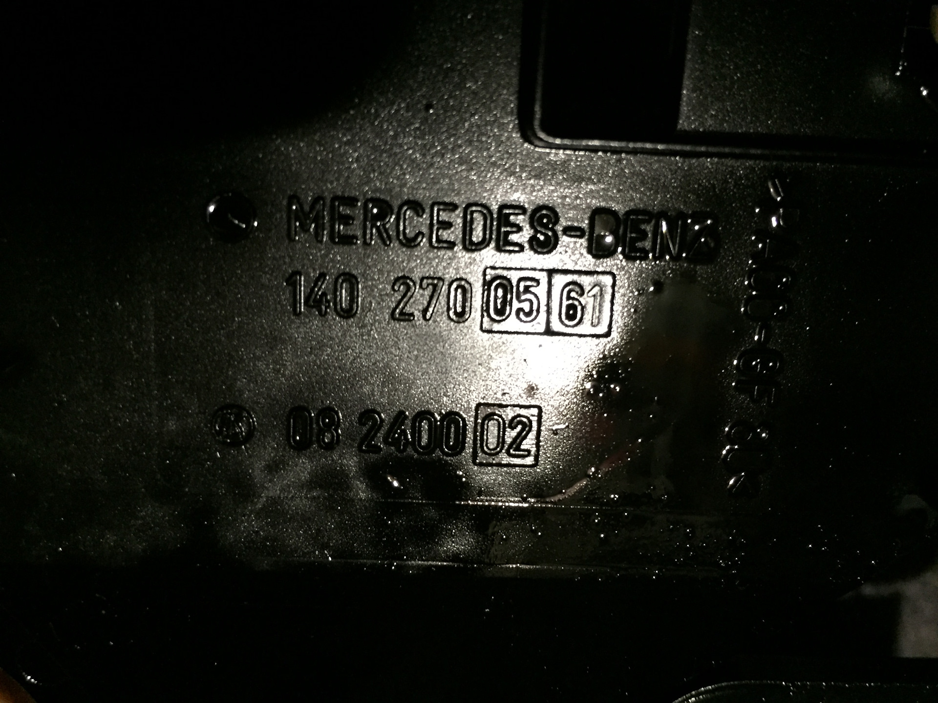

Итак, когда-то в апреле, еду вечером домой и чувствую, что машина теряет тягу, особенно в гору, передачи коробка не щелкает, вобщем все понятно) доезжаю до дома, включаю заднюю — толчек и еле-еле сдает назад, дождь идет, настроении — огонь) на следующий день встреча мб-клуба, на которую я врядли попадаю… советуюсь с Васей pitulin, решаем, что скорее всего масло меньше уровня, учитывая, что сопливил шланг обратки и по-этому кидает в аврийный режим. На следующее утро завожу, прогреваю, трогаюсь и все хорошо)

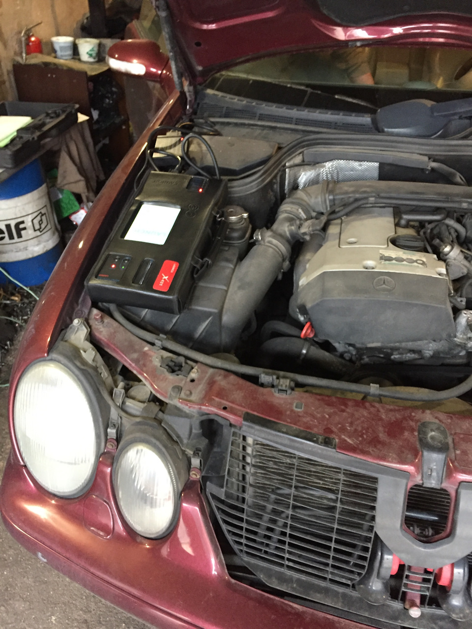

еду на встречу и вроде бы все ништяк, но на обратной дороге опять те же грабли) Решаю, что херли тут гадать на кофейной гущи, надо двигать на диагностику.

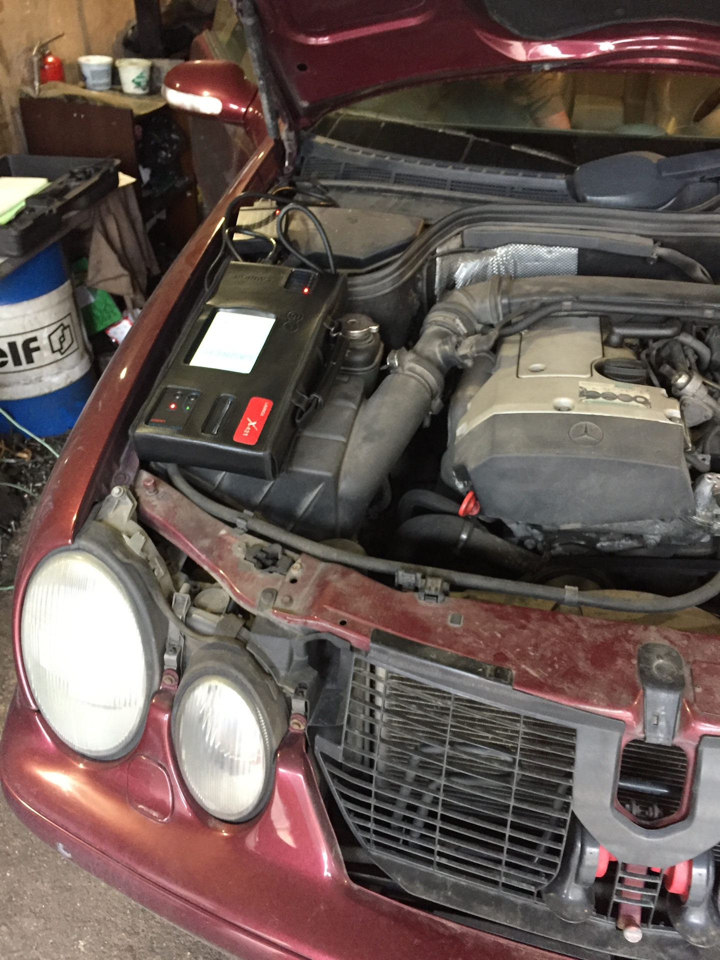

Тут рекомендуют мне спеца по акпп, и вечером я уже у него

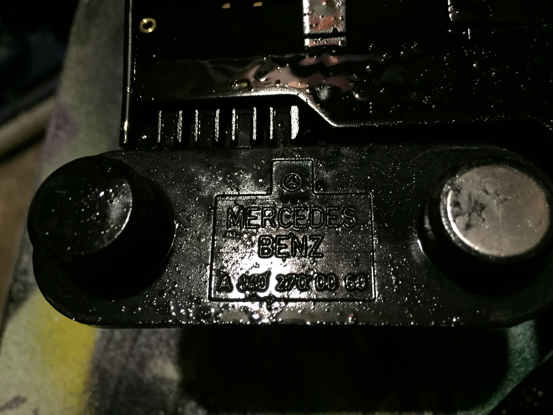

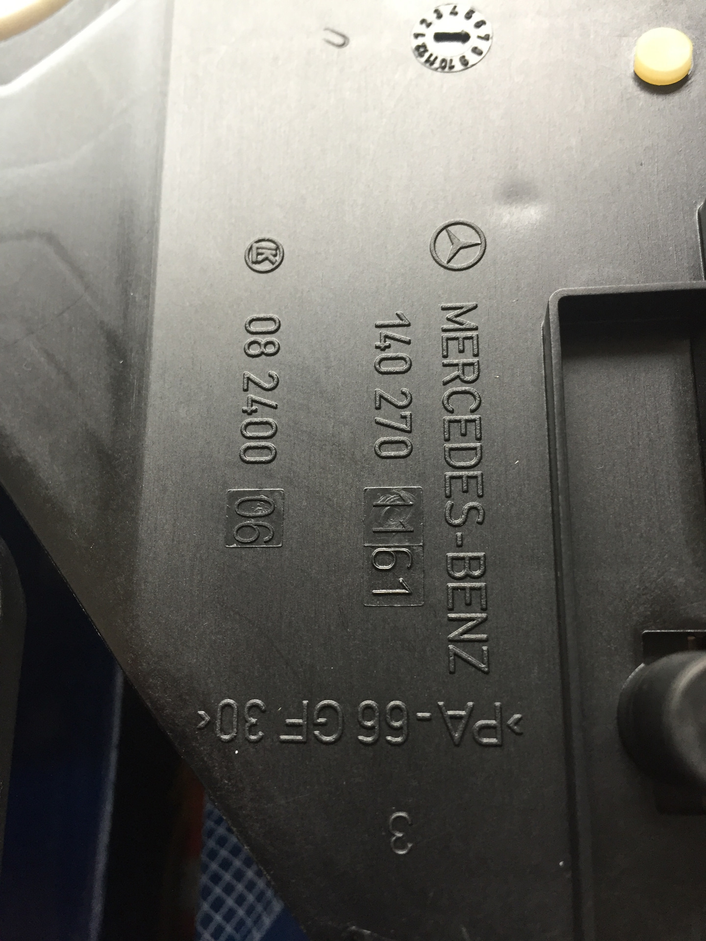

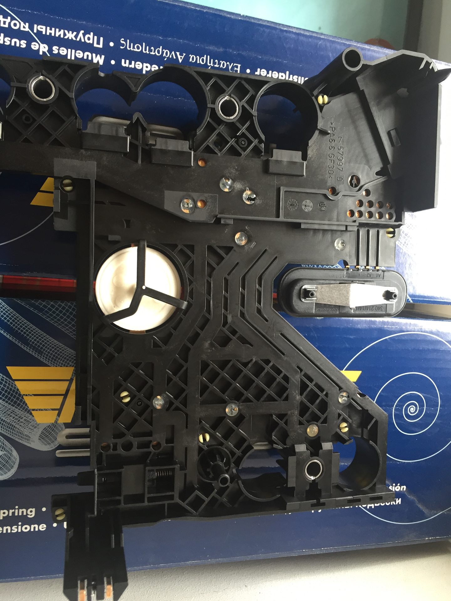

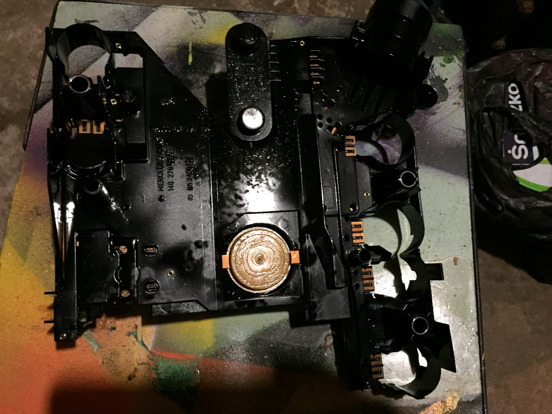

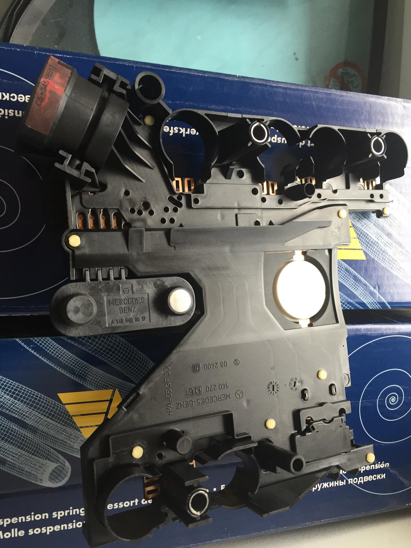

и он мне через 5 минут выдает ошибка P0715 датчик скорости n3 Y3/6l1 который интегрирован в плату, а значит замена платы коробки, масло, фильтр, розетка и прокладка, ну что ж, меняем))
A 140 270 11 61</b> (производства 2015г)">

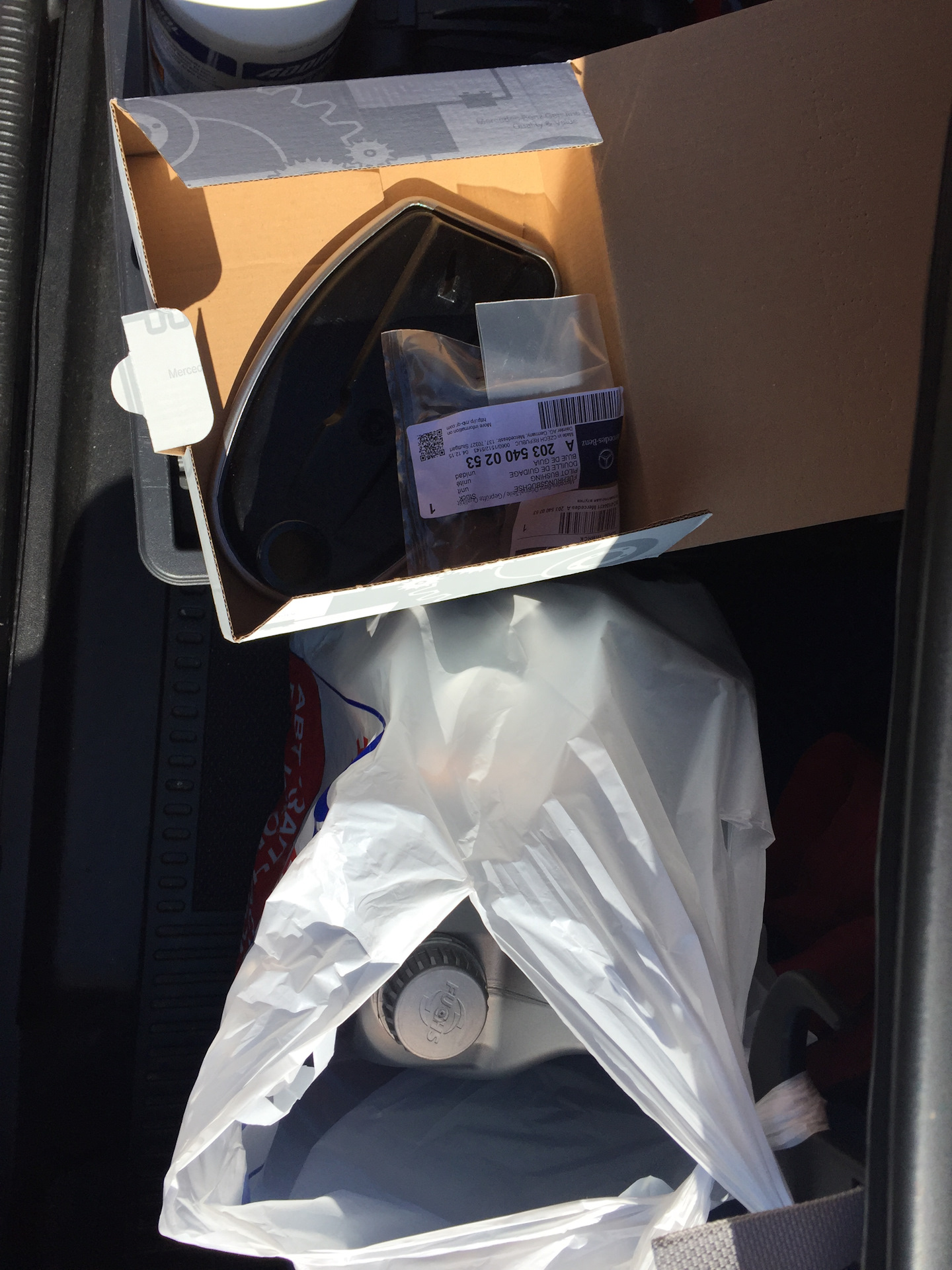

TITAN ATF 4134</b> — 8л, A 203 540 02 53
Направляющая втулка (розетка), A 140 277 00 95
Фильтр автоматической коробки, A 140 271 00 80
Профильный уплотнитель, ">
A 140 270 05 61</b>">

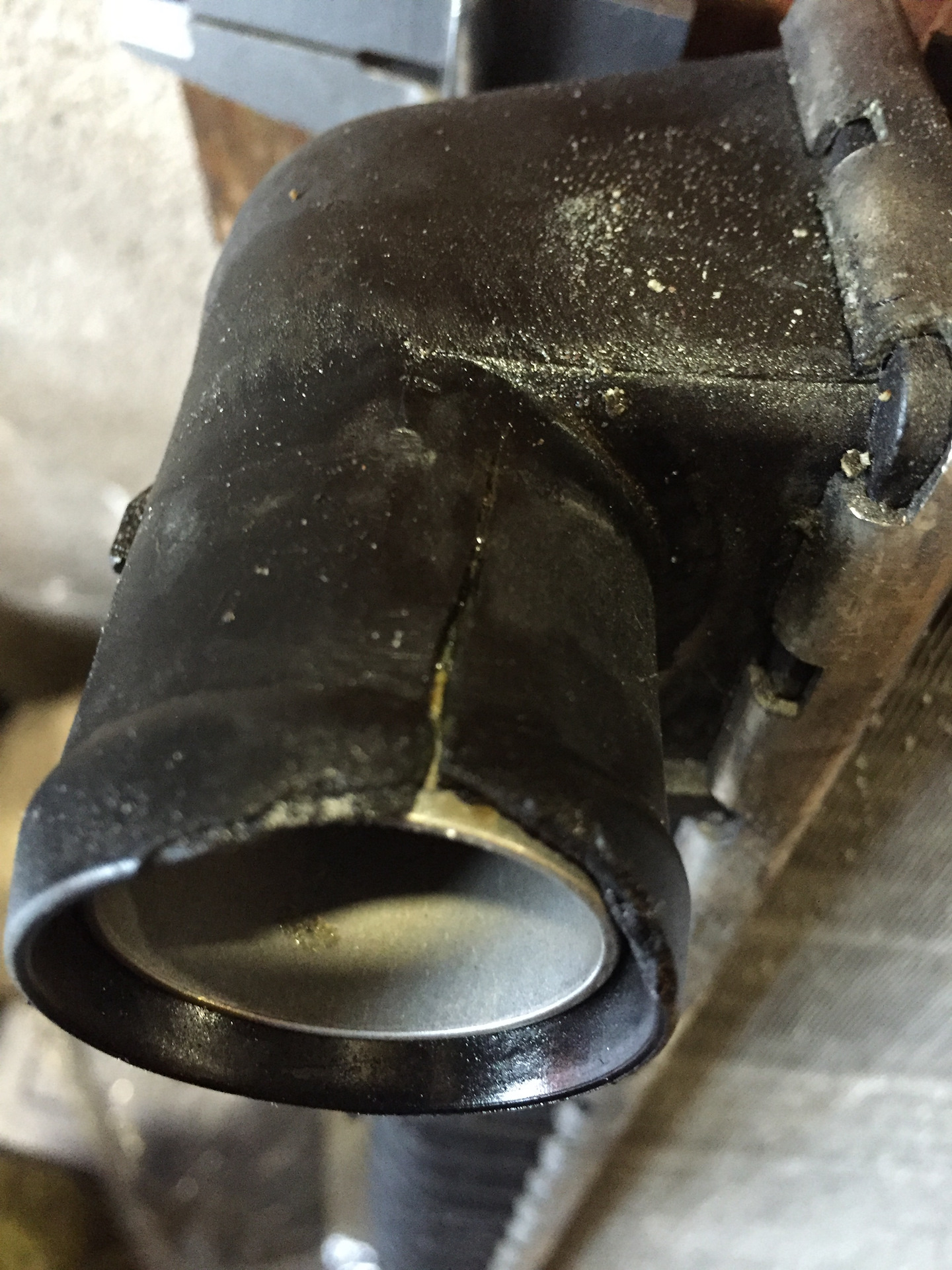

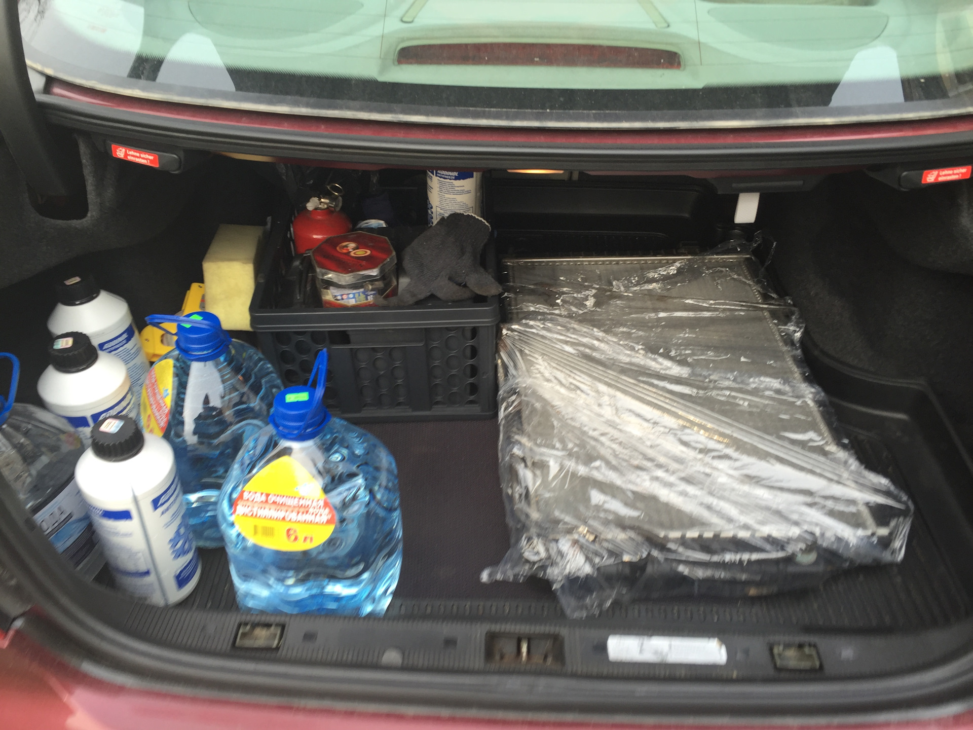

заодно махнул радиатор двигателя, взял на б/ушке, старый протекал в месте соединения с патрубком еще с момента покупки, трещина была меньше и антифриз практически не подтекал, а значит и не напрягал)
A 202 500 67 03</b>, антифриз, дистиллированная вода">

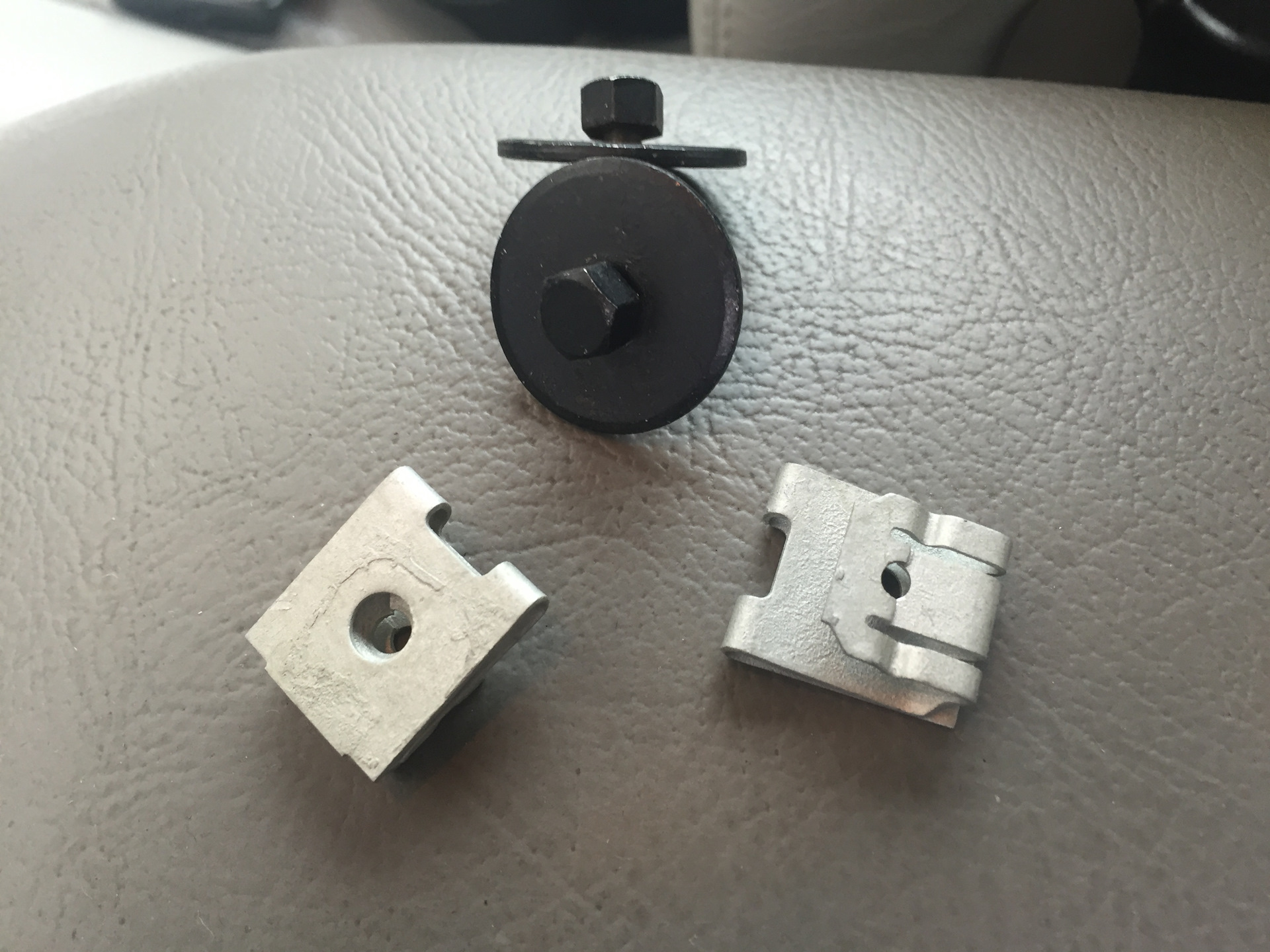

заодно поменял и крепления защиты двигателя, старые подустали
A 002 994 80 45</b> Предохранитель, крепление шумоизоляции, A 201 990 05 36
Шуруп, крепление шумоизоляции">
