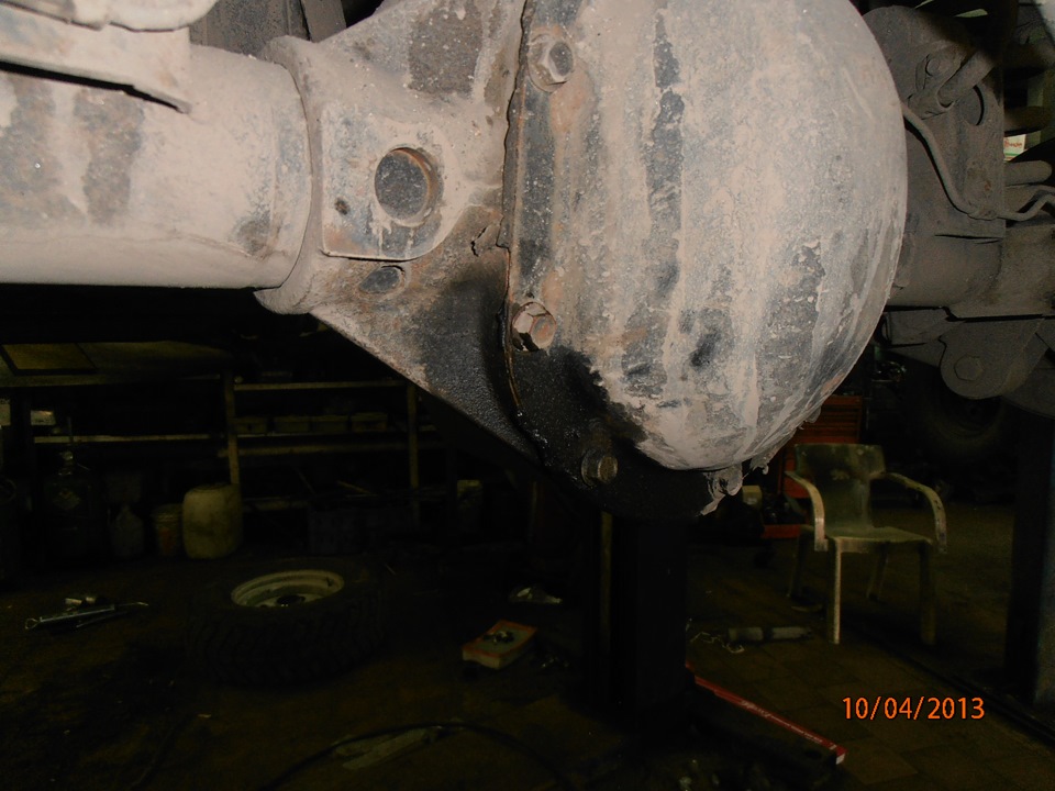

2. РЕДУКТОР ЗАДНЕГО МОСТА Отдельная тема!
Те мастера что закручивали крышку на нем, 100% спят с мужиками каждую ночь!
Ибо они, по срывали резьбу на 2 болтах, на 2 болтах сорвали шляпки…
И из этого была течь из редуктора масла…
Ну и мелочи жизни… Кулачковый редуктор подварили…а то трескается)))
