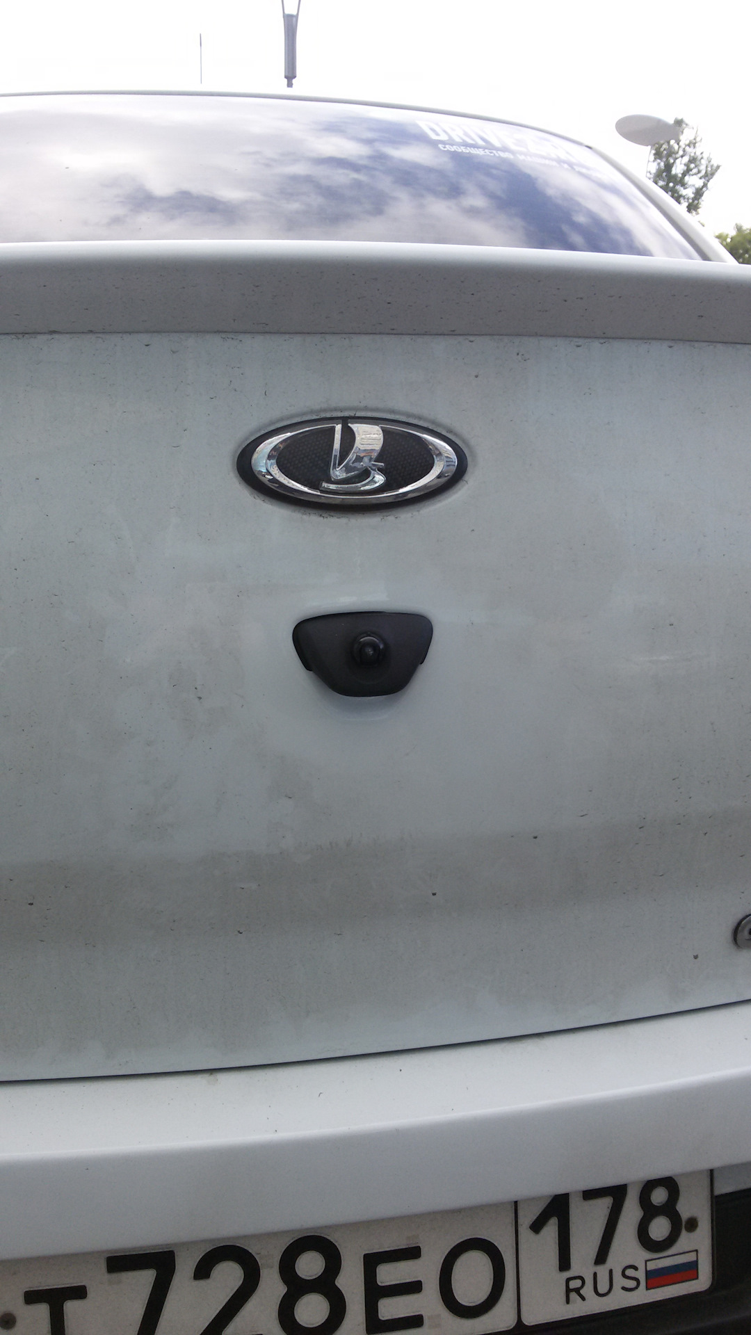

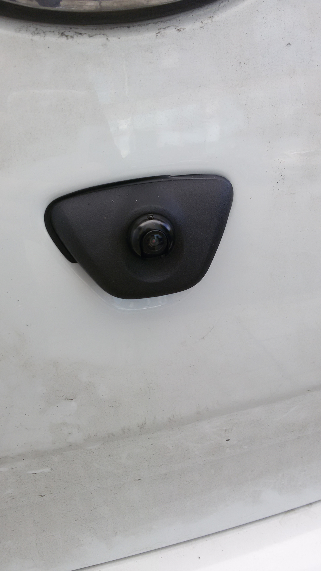

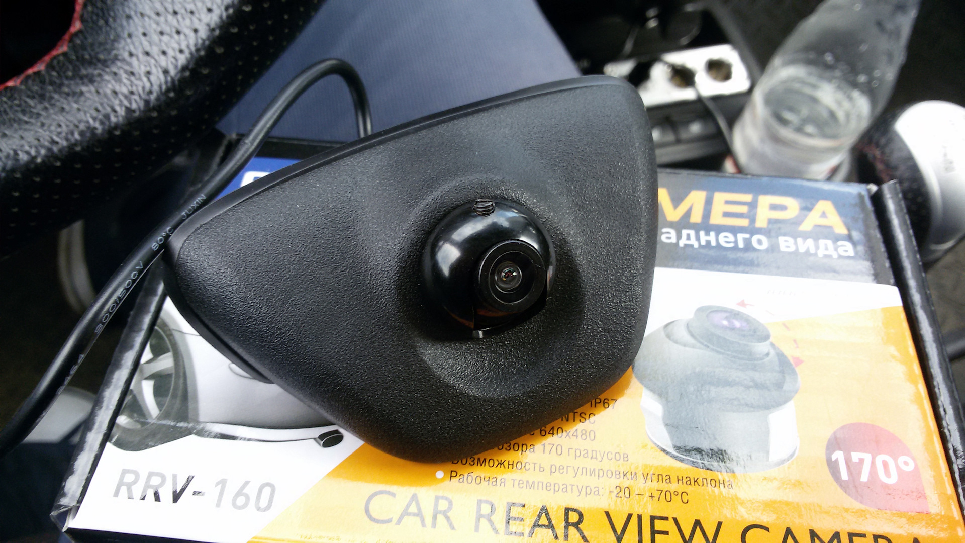

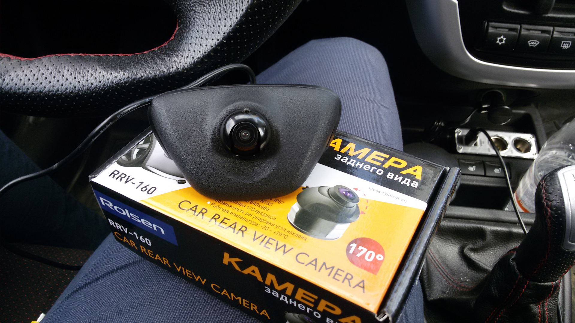

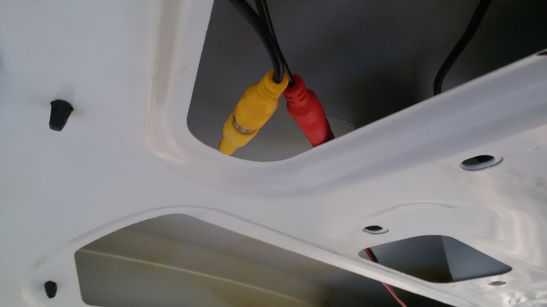

3. Далее, вставляем камеру в пустое отверстие, созданное "автовазом" с точностью под камеру 19-20мм. Встает очень плотно, трудно вертеть, трудно вынуть=)
4. Вставляем вышеупомянутую конструкцию обратно.

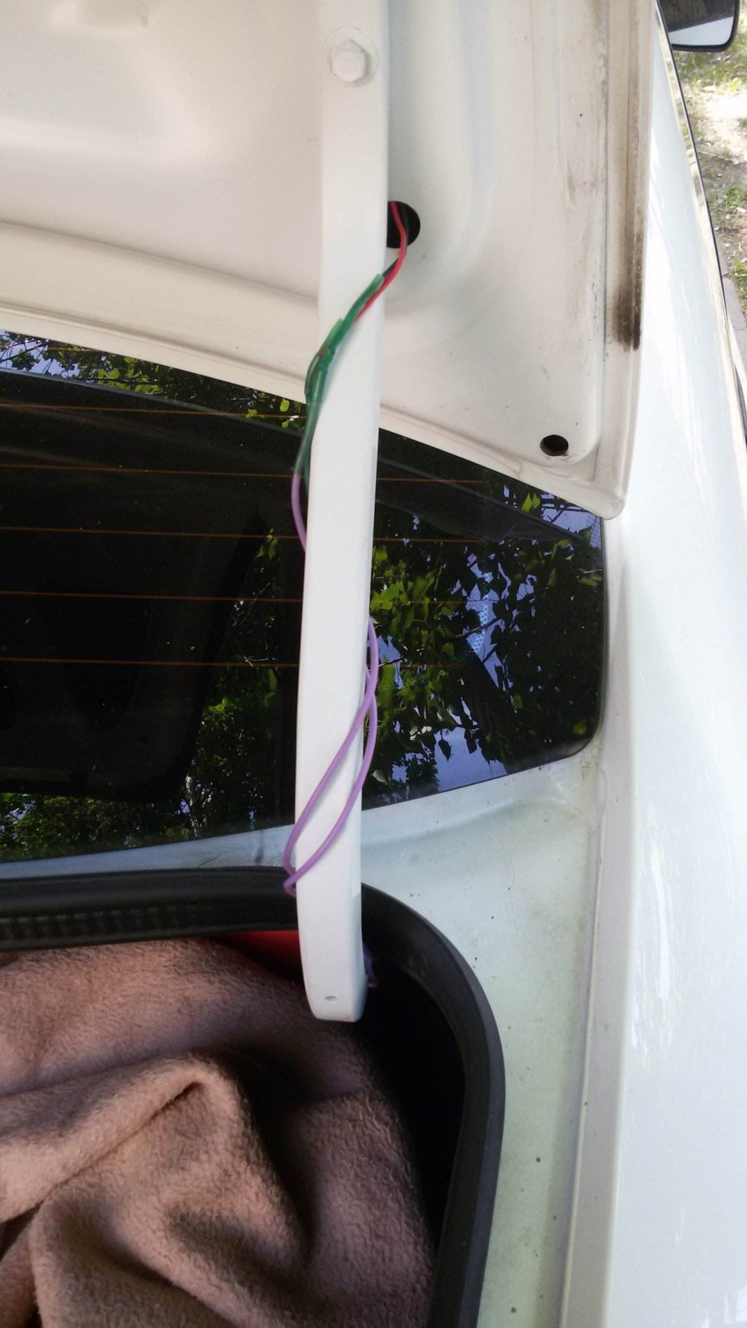

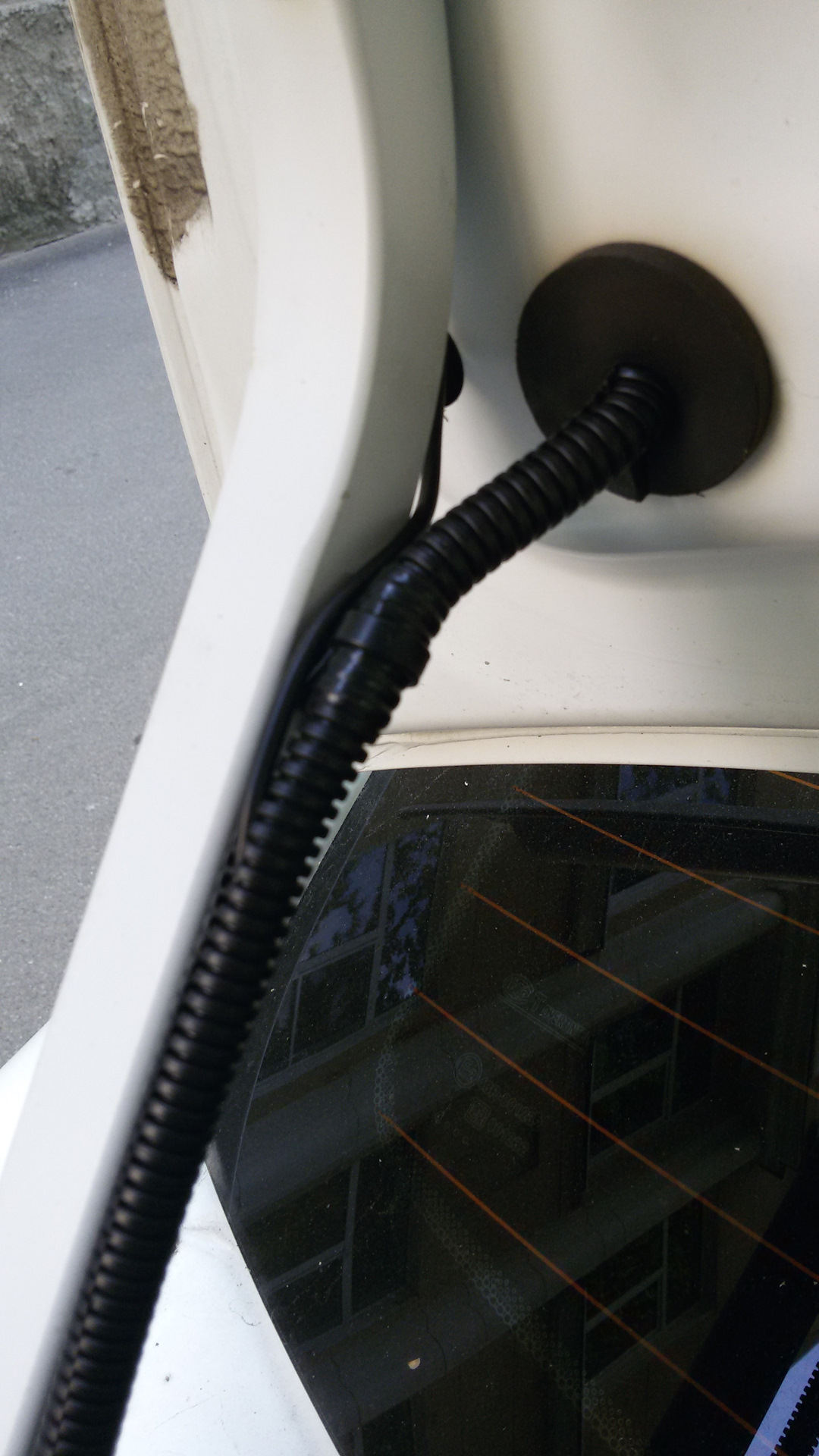

5. Затем нужно провести сигнал до ММС и питание, в моем случае до заднего правого фонаря. Сигнальный провод, протянул рядом со штатной косой, однако, не вплетал в штатную косу, не хотел заводской вид портить=)
По салону фоток нет, коса идет через левую часть машины, по салону, под накладками на пороги.

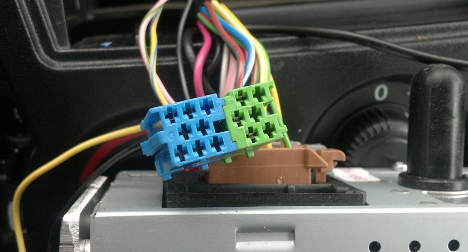

6. Колокольчик от сигнального провода отрезал, так как, тратить 1к на разъем ISO не хотел … взял клеймы от старого компьютерного провода (питание жесткого диска), и вставил в уже имеющуюся колодку в ММС. Фото не сделал, так что спер фото у пользователя Vladim74.
7. Подсоединение к ММС не запечатлил, фото много на просторах драйва, как в принципе и процесса снятия ММС. Сигнальный провод идет в маленькую синию колодку, в 19 разъем, а масса от сигнала в 16 разъем, нумерация есть на колодке. (16 разъем, слева от 19).

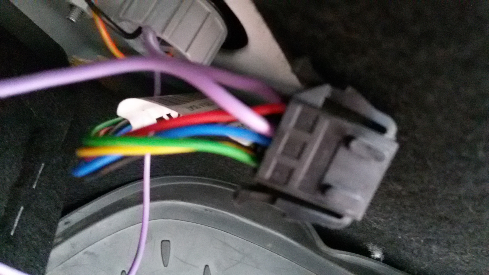

8. Питание повел на правый фонарь заднего хода. Единственно, под рукой не было гофры, поэтому, провода немного колхозно весят.
Почему именно на правый, а не на левый, где штатная коса? Потому, что не хочу чтобы питание на камеру поступало постоянно. Поэтому подключал к питанию лампы заднего хода, чтобы питание поступало одновременно с включением заднего хода.
Провода подсоединял к колодке из под фонаря. Зеленый сигнальный "+", черный "масса".

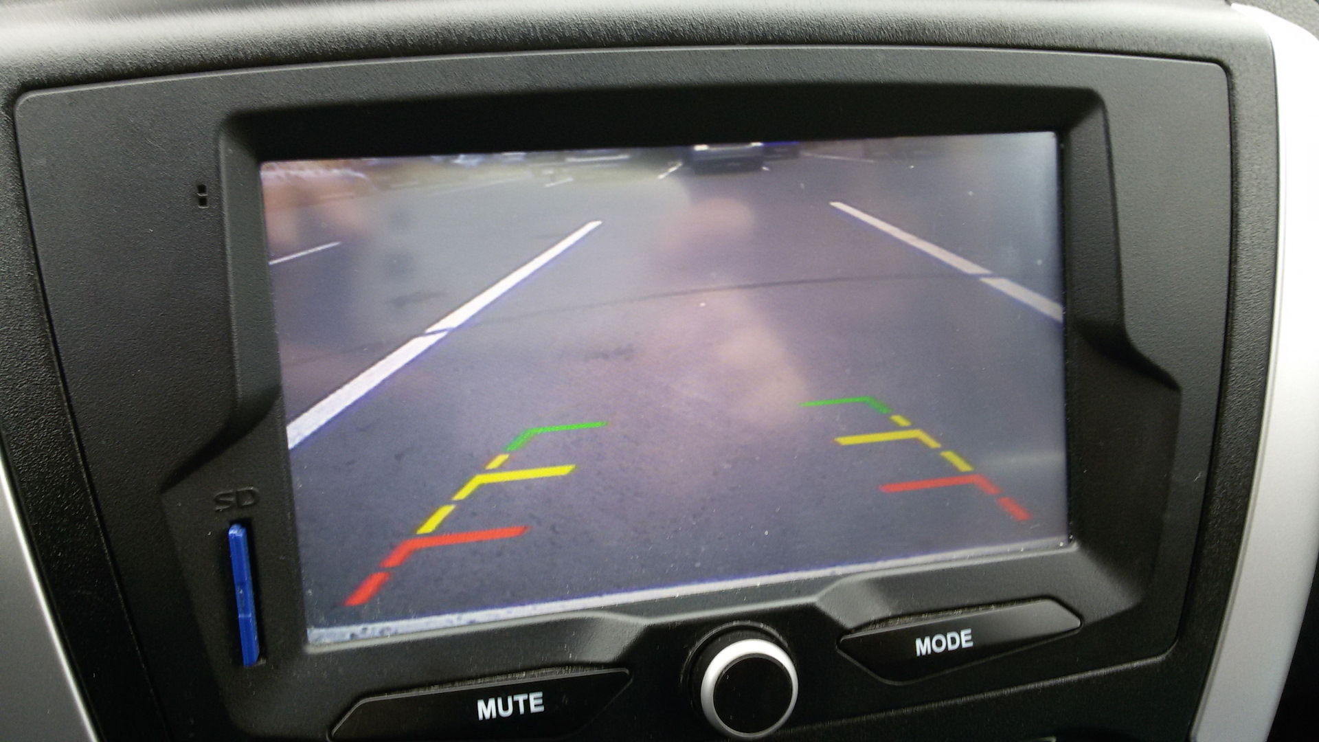

10. Включил в настройках ММС камеру заднего вида, и после настройки и кручения камеры — результат.
Работа заняла 1.5-2 часа, с перекурами. Результатом доволен, качество картинки нравится. Кончаются красные линии, и будет "бах". =)
ПиСи: никто не знает, камера и экран должны включатся, если ММС выключена? У меня не включается.
