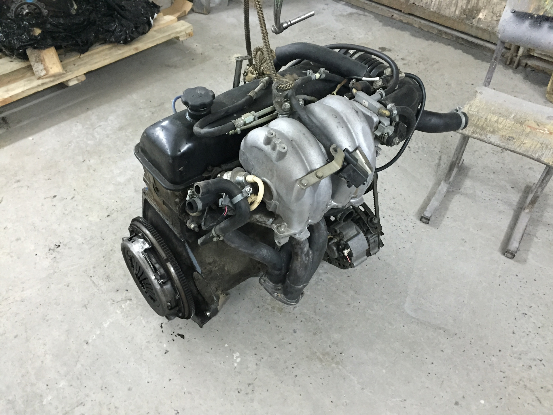

После зимнего сезона решил задуматься о установке более мощного двигателя т.к. мой 1.6 очень напрягался на последних соревнованиях.
Многие ребята решили поставить нива 1.7 двигатель на следующий сезон и тюнингануть его. Но я решил пойти другим, более тяжелым, путем.

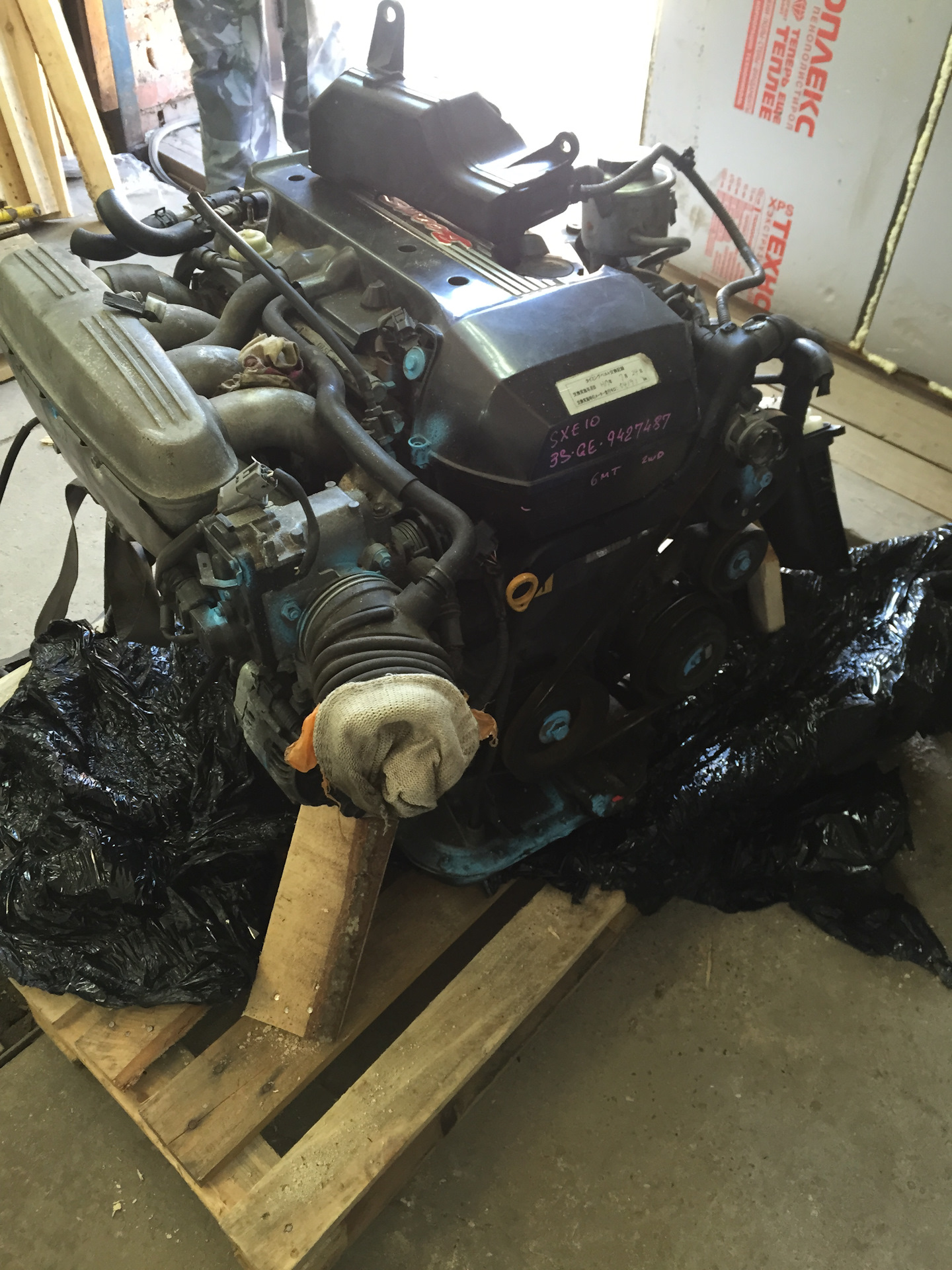

Сначала решил поставить SR20DE, но в процессе поиска оказалось что 3S-GE от альтезы более дешевый и более мощный. За КИТ SR20DE двигатель+коробка+сцепление+кардан+педали выкатывали ценник примерно в 80 тыс. рублей. Такой же комплект 3S-GE от 50 до 60 тыс. руб.
Двигатель 3S-GE был заказан на востоке в компании Автоколизей.
