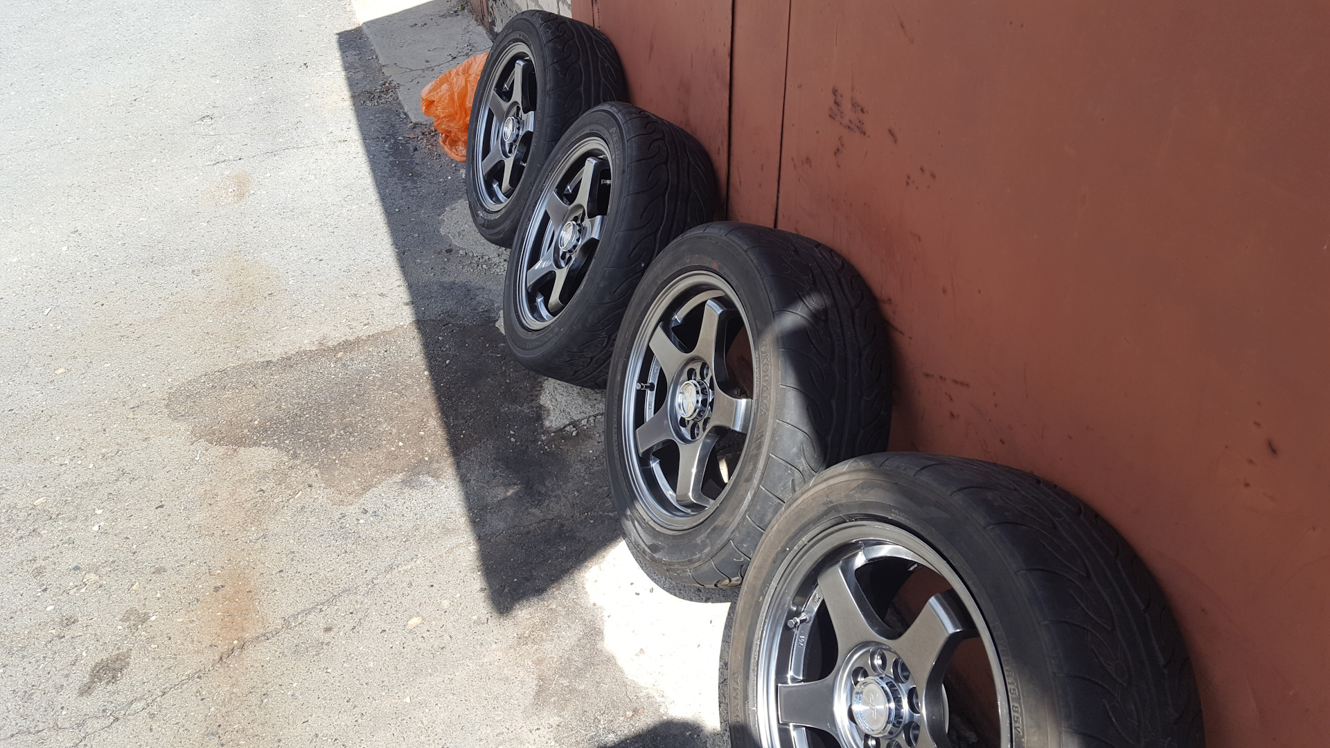

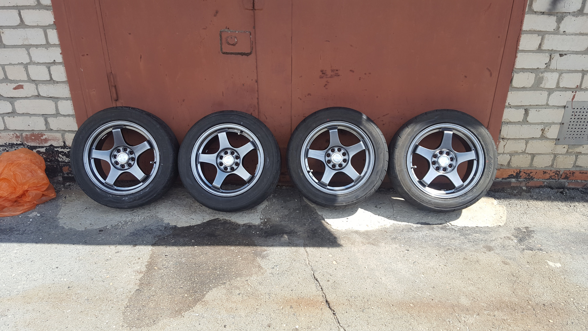

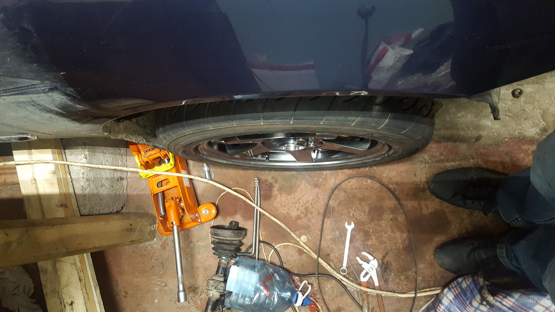

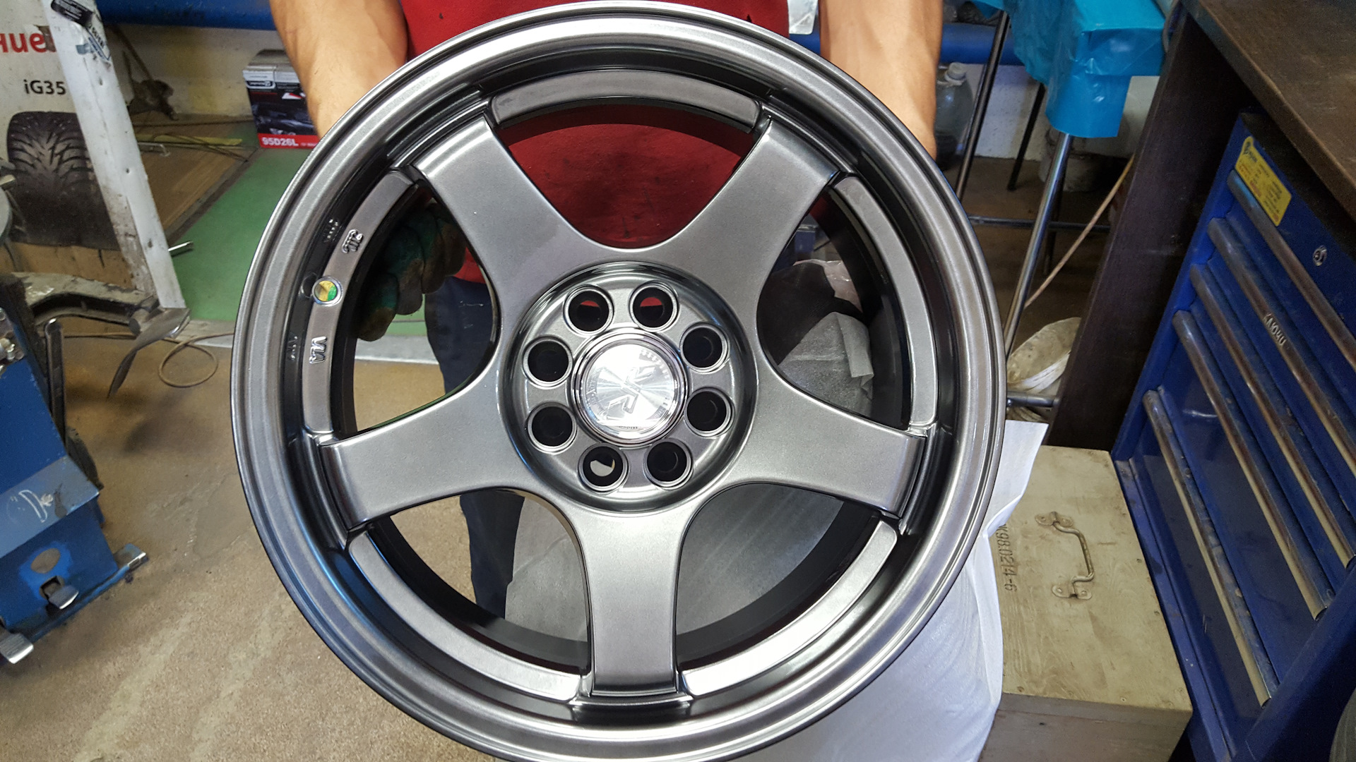

Забрал я наконец то колесные диски r15 css406
При покупке, бонусом шел бесплатный шиномонтаж. Обул я их в резину Yokohama Advan AD08.
По ценам:
14280 комплект дисков;
20000 комплект резины.

где брал дисочки? отлично смотрятся…
В городе у себя заказывал. ждал правда очень долго.

Хочется посмотреть на авто целиком на улице:)Я рассматривал нечто подобное .Вылет диска какой?И резина размерность? Пять рублей за шину дороговато :(

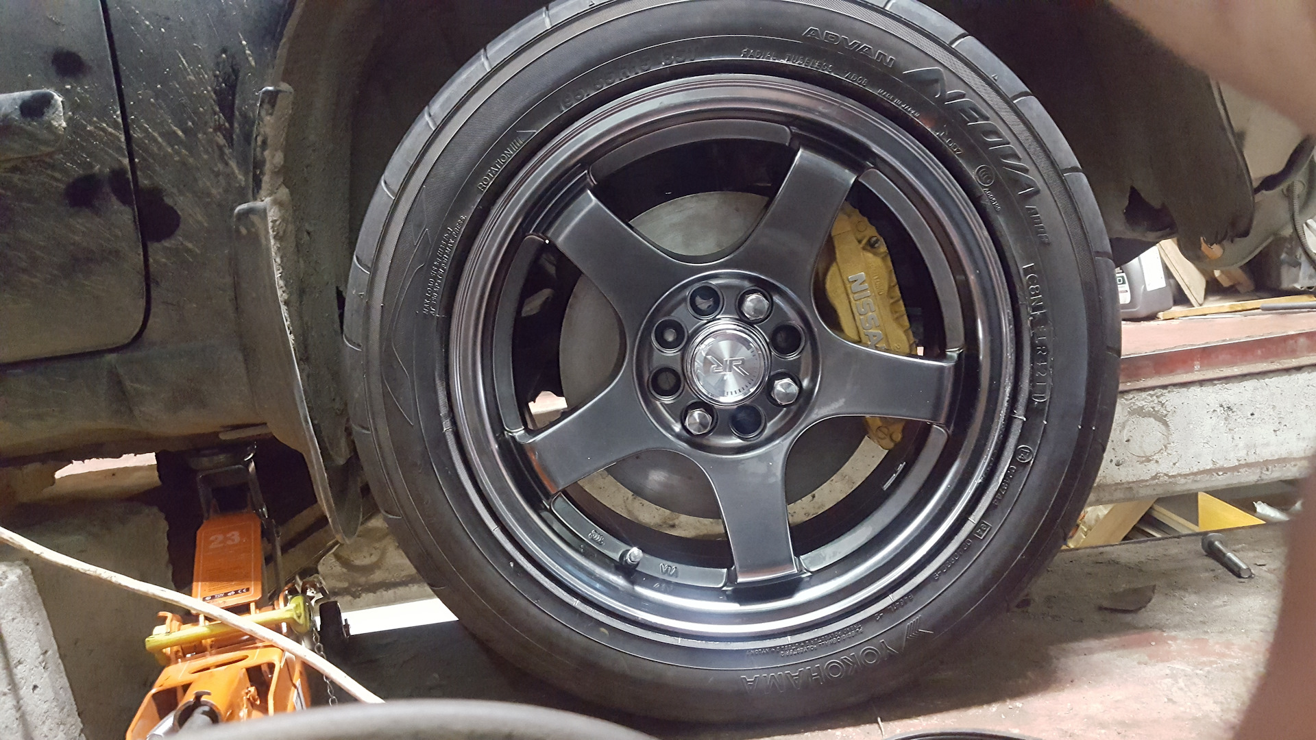

Я еще тормоза не прокачал нормально))) поэтому машина толькл в гараже. 35 вылет. Проставка нужна, слишкоб близко стоит суппорт. Это еще недорого резина. В магазе такая стоит 9 тыс шт.
Хрена се ценник:)))А размерность какая 195х55 15? У меня сейчас 40 вылет, все в норме, правда я с тормозами не ковырялся:))
Да, такая размерность. Я хотел 16, но у нас в области стали менты рыскать, в поисках изменения конструкции. Одного знакомого на трассе взяли. 40 вылет не подойдет. Ну либо проставка 2.5 см потребуется.
38 вылет стандарт, где пишут 40, я 43 ставил не задевает ни чего.Если поставку поставить 2,5см останется всего 15, смысл нагружать подшипники и подвеску?Ну это моё мнение:))Удачи, ждём фоток в новых тапках:)))
Вот и я не стал мудрить. Плюс еще и шпильки другие потребуются длинные.
