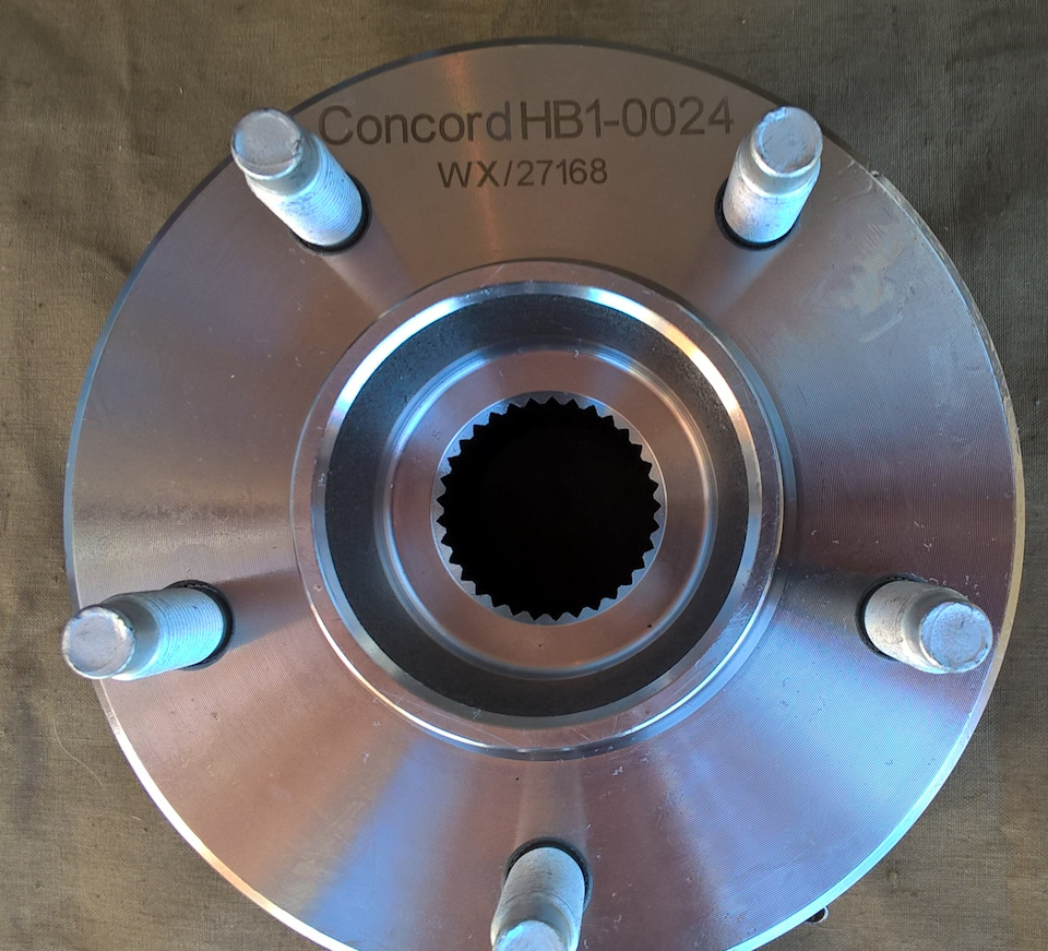

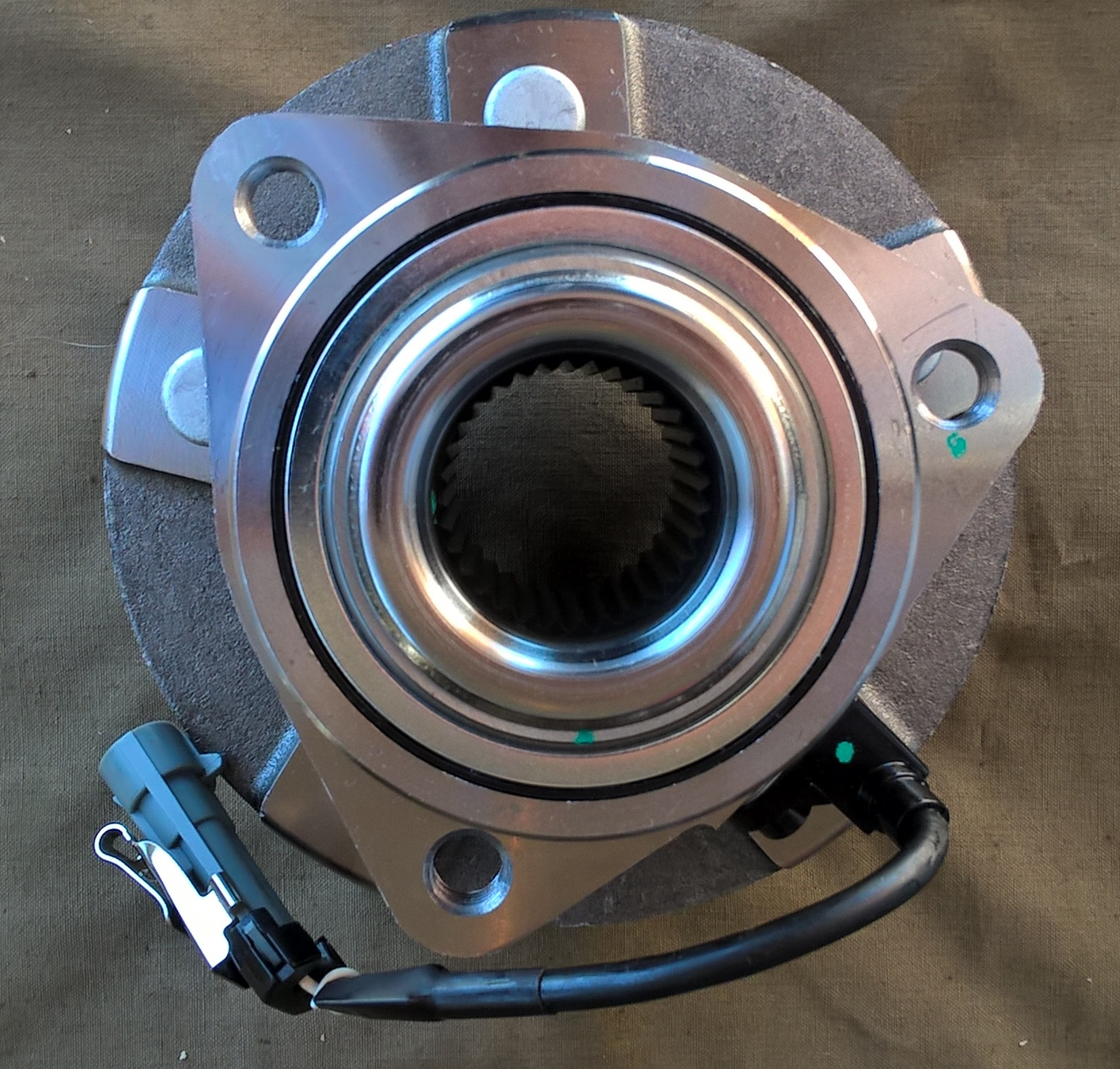

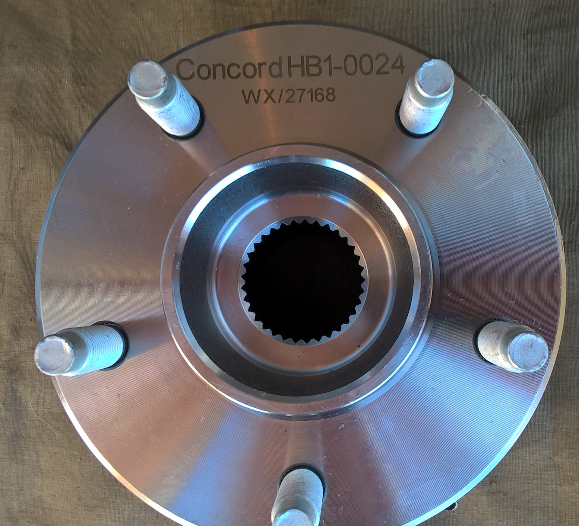

Опять ступица, и опять передняя правая, покупал GMB, но походу то еще г.но, и не я один на это попался www.drive2.ru/l/9555498/
Прошла ступица около 20 т.км и сдохла, да так со звуком истребителя!
При замене решено сразу поменять колодки дабы не лезть туда два раза.

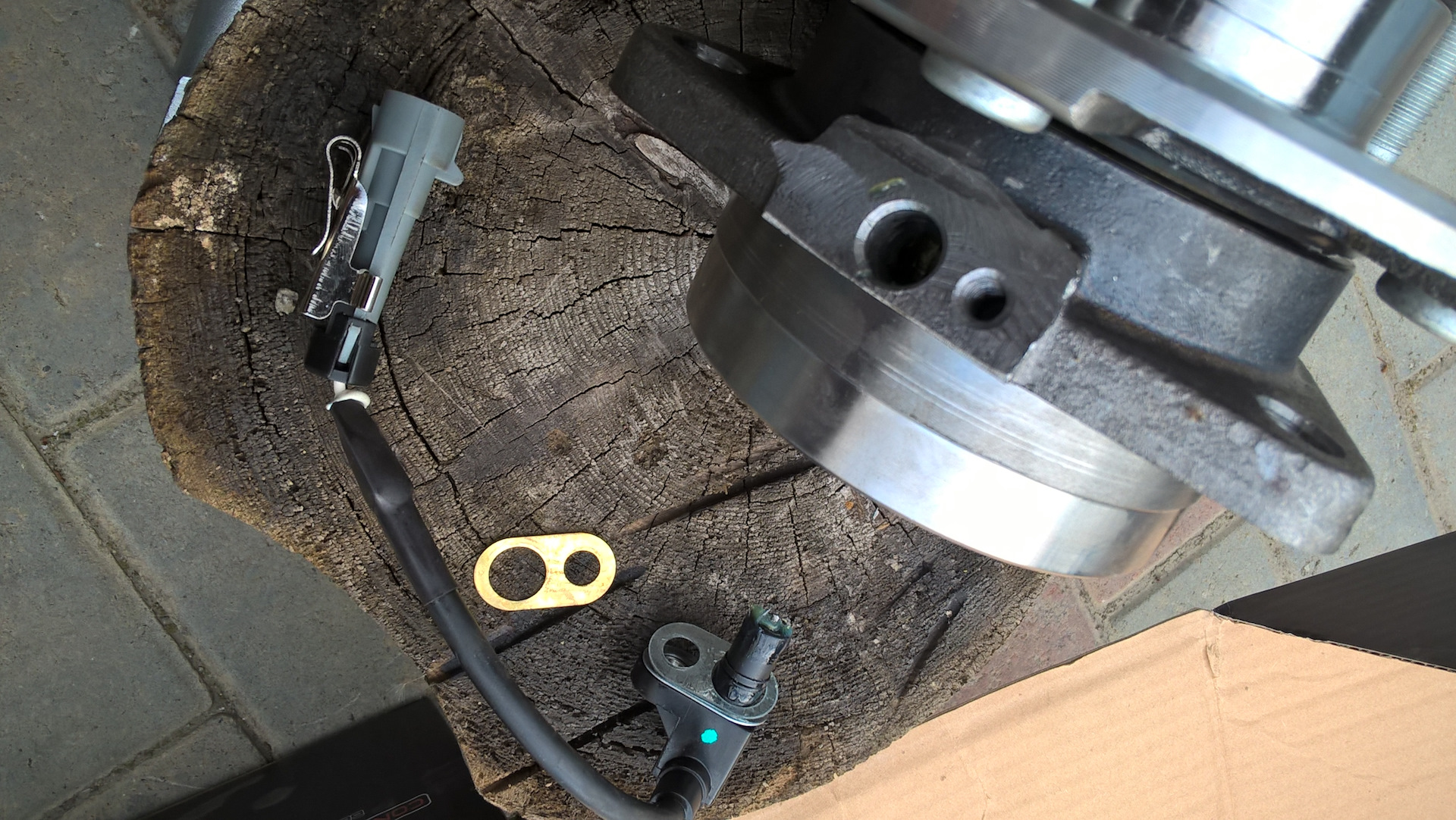

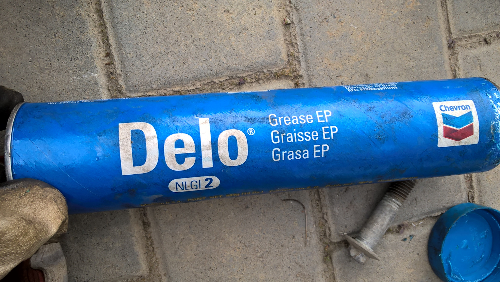

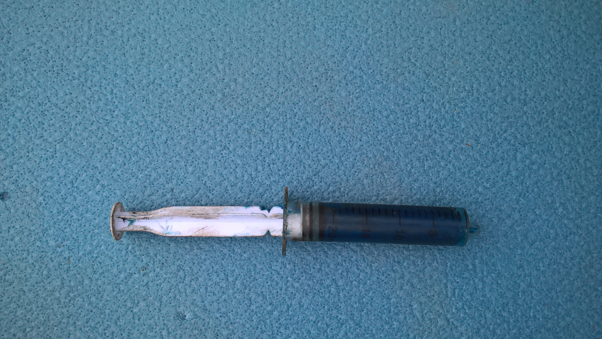

Ступица куплена Concord HB10024 (тоже Китай :( ) сколько протянет покажет время, но дабы протянула дольше принято решение набить дополнительно туда смазки!

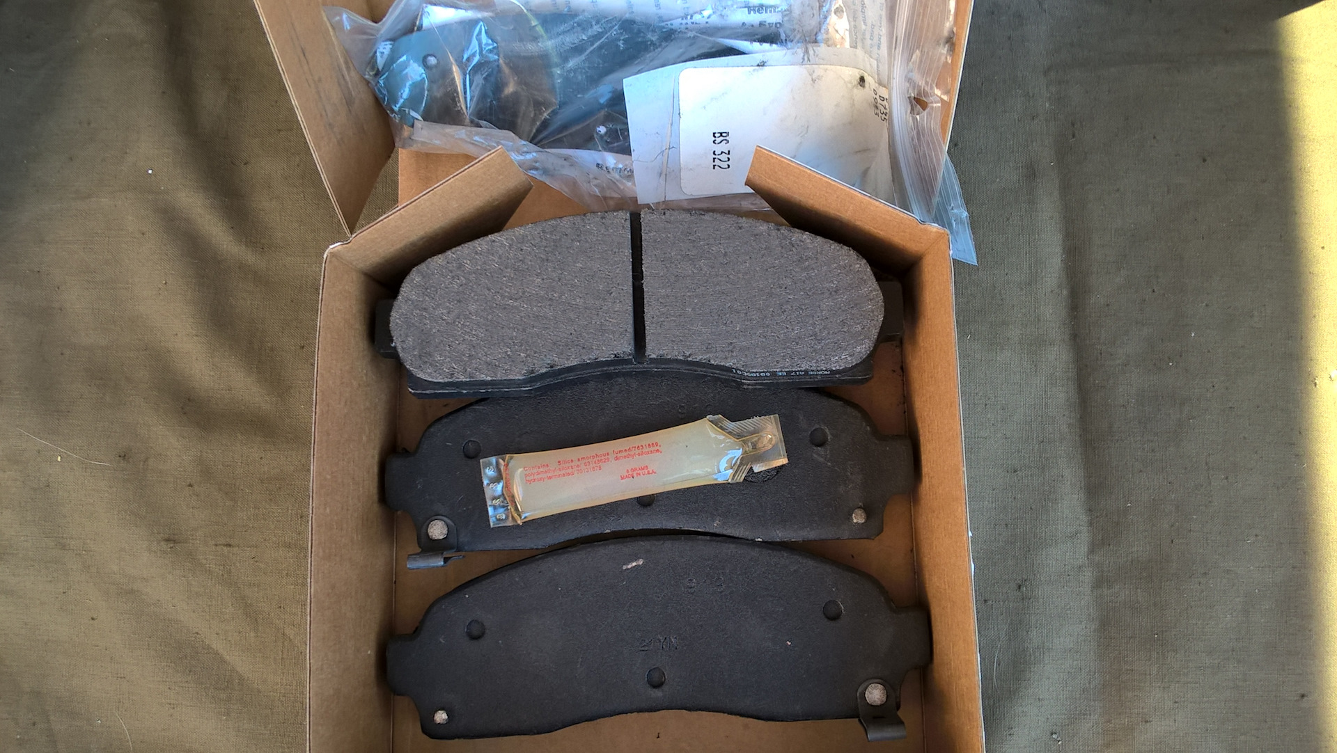

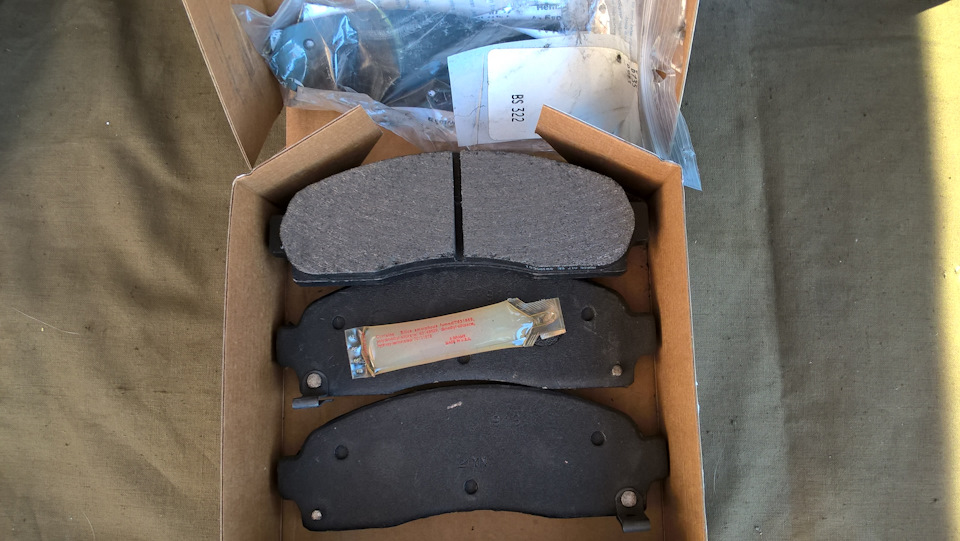

Колодки прикуплены FrictionMaster MX913 Мексика, куплены из-за цены, на вид приличные и не Китай вроде :) в комплекте противоскрипные пластины которые клеятся к колодке, смазка, на самих колода установлены пластины для оповещения износа колодок.

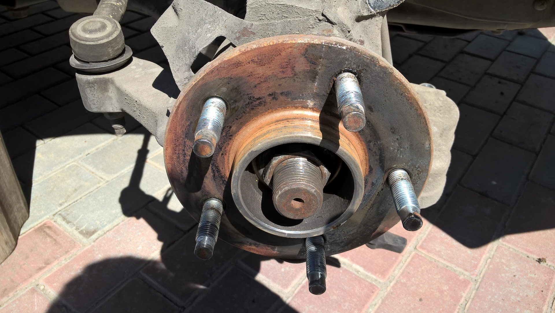

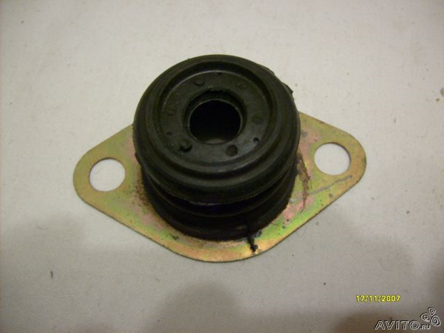

Замена заняла немного времени, НО для замены ступицы специально была куплена головка на 33, все не как у нормальных людей :), так же походу поменян пыльник шаровой, он оказался в хлам но шаровые идеал и еще родные сидят на клепках, пыльник подошел от ВАЗ-2108 с железной обоймой, срезал болгаркой ненужное, набил новой смазки и поставил.

GMB качество не предсказуемое. Спереди одна прошла тыщь 20 вторая пока уже 30 едет. Конкорд тоже говорят не айс. Задние переделал на подшипники. С переди тоже буду переделывать так как покупать не знай чего уже1!
Смазку бесполезно набивать — она не попадает в подшипник. Посмотри на ступицу с внутренней стороны — уже должно было всё выдавить. ;)
вообще-то попадает, и набивать полезно. Если еще пару раз провернуть прямо во время набивки, можно убедиться в этом. Плюс были свидетельства на драйве "слегка загудела-набил-гул ушел".
но что правда, то правда, даже на новой gmb было прямо видно, как она давит смазку из-под сальника, и смазка та подозрительно похожа на литол.
HorheZBig
У меня есть опыт, так как задняя был немного гул, после смазки прошел, сделал туда тавотницу и смазываю раз в полгода, пока нормально не гудит. Поэтому считаю ничего страшного, что потрачено немного смазки и немного времени, а вдруг поможет сохранить ступицу хотя бы на 2-3 тыс км и то буду считать что миссия выполнена!
