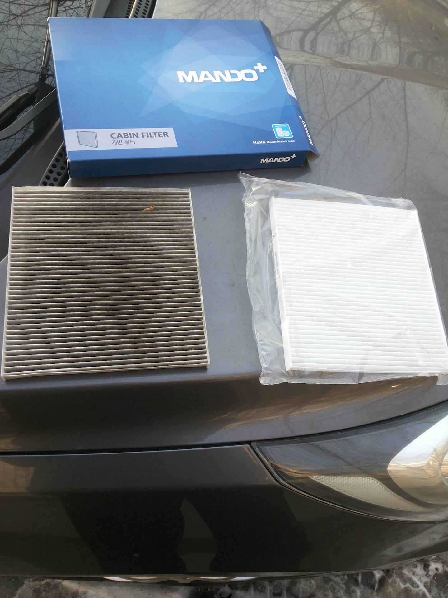

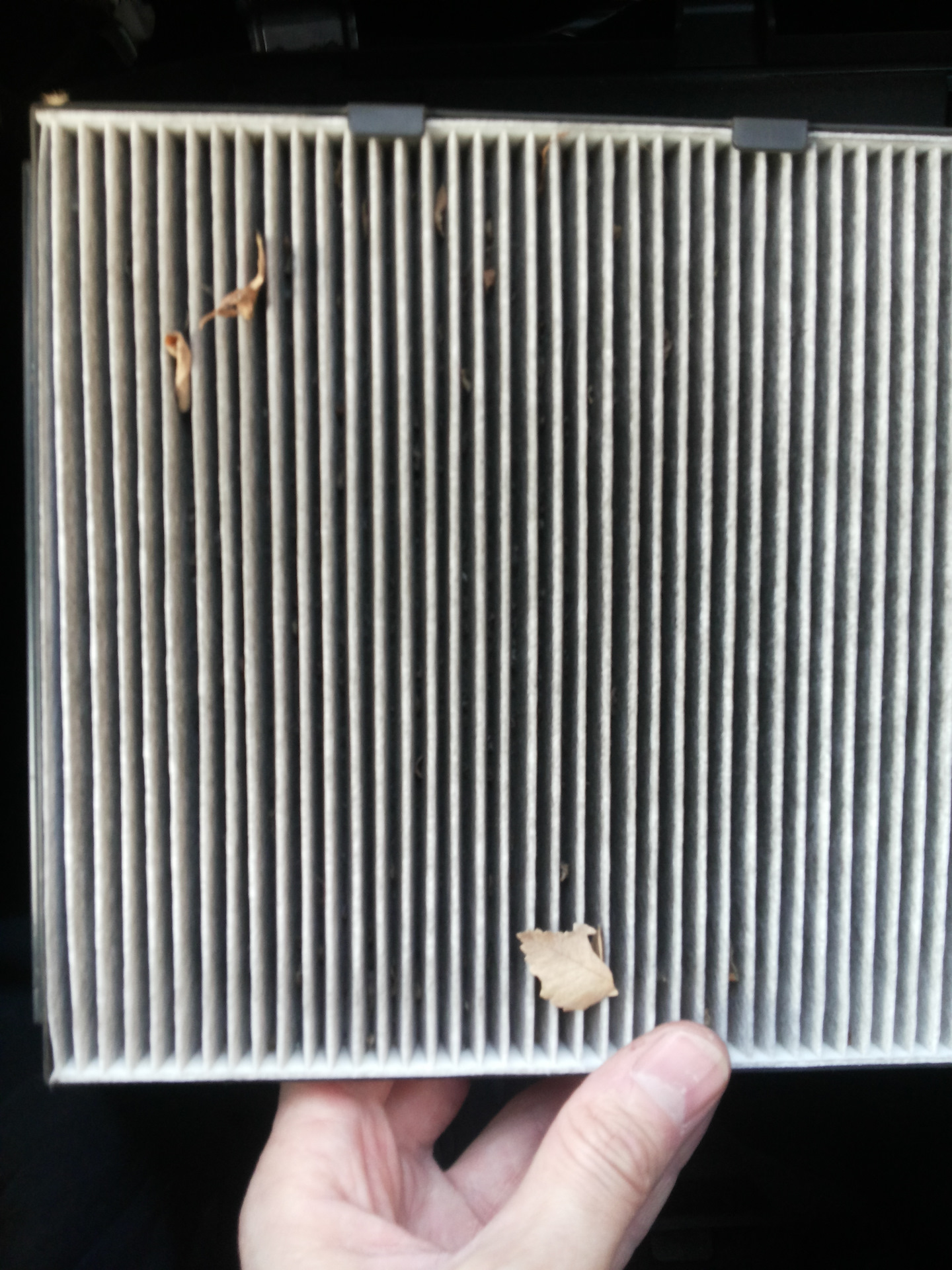

Фильтр салона менял уже пару раз, т.к. воздух у нас в городе не кристальный и пыли в нем не мерено.
Показателем к замене фильтра служит запотевание стекол, т.к. от грязи он забивается и не пропускает воздух снаружи. В холодную и влажную погоду, стекла потеют с грязным фильтром очень быстро.
