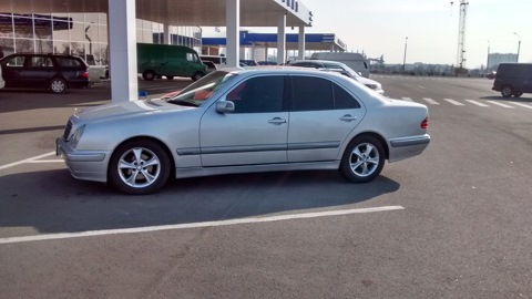

Добрый день всем! Вчера был отличный день, вечер и ночь))))Посидели пожарили мясо и как говориться коньячок под шашлычок вкусно очень. Все бы было хорошо если не одно НО. Ни с того ни с сего багажник перестал открываться, что делать? начал ковырять вакумный насос, переставлял трубки ничего(((потом сбросил клему и он открылся, но назад закрываться не хотел, снял трубку от багажника с насоса и он закрылся, все поставил на место но ничего не последовало, глухо ни с пульта ни с кнропки в салоне ни с самого багажника никак он не открывался((((((но когда завадил тачку то он отрылся, но опять наза никак не закрывался…что делать я незнаю беда — печаль((((((что делать в какую дудку дуть незнаю, может кто а курсе как это лечится?Подскажите поделитесь!

Таки снова здрасьте! Спешу поделиться с Вами решением своей проблемы!Все оказалось проще пареной репы. Вчера забрал тачку с малярки, и начал решать вопрос с замком, поставил его на место и что вы думаете я сделал? Поставил ключ в багажник и закрыл его. Вы скажете сказочный идиот, но с кем не бывает, я сам стоял материл себя полчаса, благо есть второй ключ, мне его привезли и поехал я на разборку. Приехал и давай новый насос, вернее немного б/у, ставить вместо своего. Он че то не захотел работать, ну и тут я решил воткнуть свой, он работает, но не открывает. В общем благодаря хозяину разборки, его опыту и интересу, выяснилось что я нафиг все трубки попутал, от подголовников и багажника и еще там от чего то. Мужик мне все методом тыка поставил на место и о чудо все заработало!Вы спросите так почему изначально он не открывался ведь трубки были на своих законных местах?Таки отвечу за ваш вопрос: где то коротило, выяснил это я просто. После разборки я на радостях поехал в гараж к себе, приехал и открывать багажник а он опять мертвый. Что делать?И тут пришла на помощь незаменимая вэдэшка. Я ей все контакты побрызгал на насосе, поставил все на место и слава Богу все хорошо!Таки да проводка. Всем спасибо за советы!
Пошел я значит сегодня в гараж. Разобрал замок, но личинку не смог достать, смазал там все вдшкой и солидолом, собрал, поставил на место и о чудо уже когда я нажимаю на кнопку в замке либо на пульте либо в салоне компрессор начинает нагнетать воздух, но дверь не открывается, раньше же было вообще мертво, ничего не жужало. Но ок если при нажатии компрессор жужит но не открывает я склоняюсь к тому что компрессор не нагнетает то количество воздуха которое необходимо.и опять завел аппарат и багажник раз и открылся…
А когда он перестает открываться, красная лампочка в салоне на кнопке открывания багажника горит? У меня была похожая проблема. Лампочка всегда горела, если скинуть клему, то один раз откроется и всё. Проблема была в концевике крышки багажника. Там просто провод соскочил. Машина думала что багажник всё время открыт, поэтому и не открывался, ни с пульта, ни с кнопки. Провод вернул на место, и всё заработало.

смотрел я концевик, он рабочий, там по сути нечему лететь, он максимум закиснуть может, чистишь контакты и все.

такая же фигня, сбрасываю клему, один раз откроется и все
а как борешься то?
ключем. оно и ключем фигово открывается, бывает клему сброшу, пару раз откроется, как пишут люди на драйве, у кого горит лампочка то значит концевик, у меня не горит и не знаю что менять

да и у меня не горит
значит замок
с чего ты взял?может и компрессор
У меня лампочка один фиг не горит, только если открыт. А как проверить компрессор?
вот и у меня лампочка горит только тогда когда багажник открыт, это говорит об исправности концевика багажника, а вот что делать и как проверять компрессор пока незнаю((((((меня волнует то что когда завожу тачку он раз и открылся, замыкает чтоли ?

знаешь что помогло?) кароч взял варварским методом))) вкрутил шуруп, что бы концевик глубже нажимался, и все, вроде багажник с кнопки открывается пака
У меня по ходу компрессор ёк((
