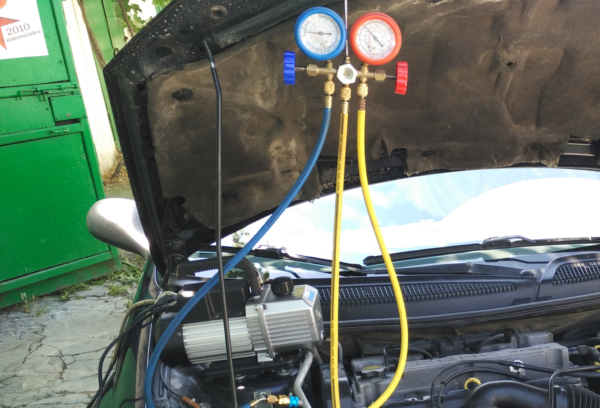

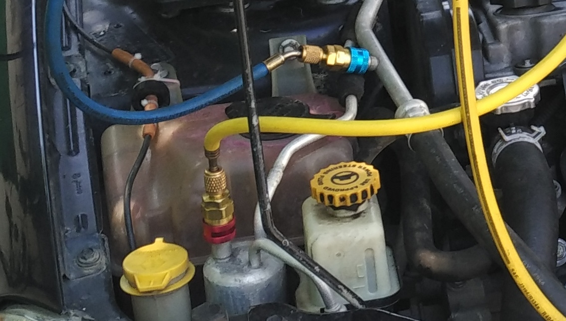

как видим, все не так и сложно, открываем капот и видим там 2 пимпочки, закрытые пластмассовыми колпачками, если ткнуть в одну из них отверткой, можно услышать пшшшшш, а можно и не услышать, как у меня, так как у меня хладагент, весело шипя, покинул систему при замене радиатора. Напялил я на эти пимпочки хрень под названием манометрическая станция — еще один термин, которым пугают честных людей сервисмены.

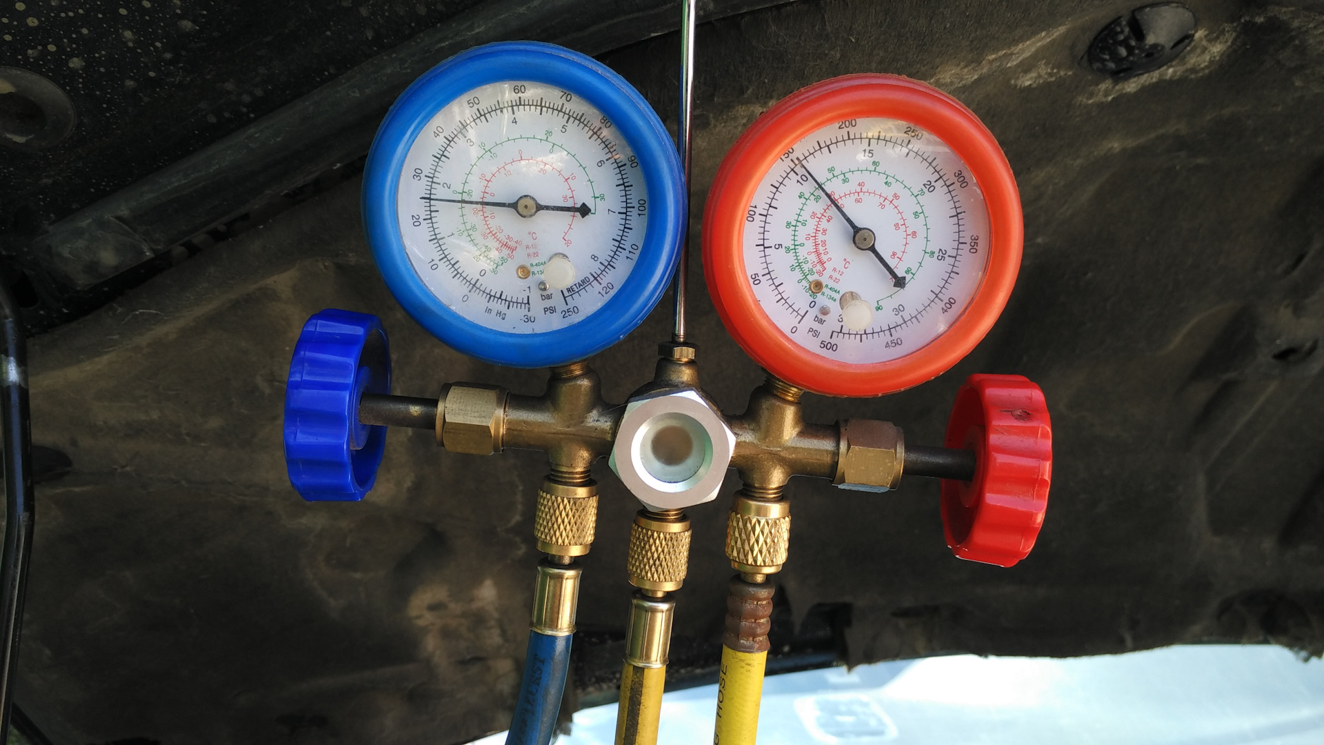

хрень выглядит так
это 2 манометра с двумя вентилями и окошком, а также 3 шланга с переходниками (стоит 1500р).

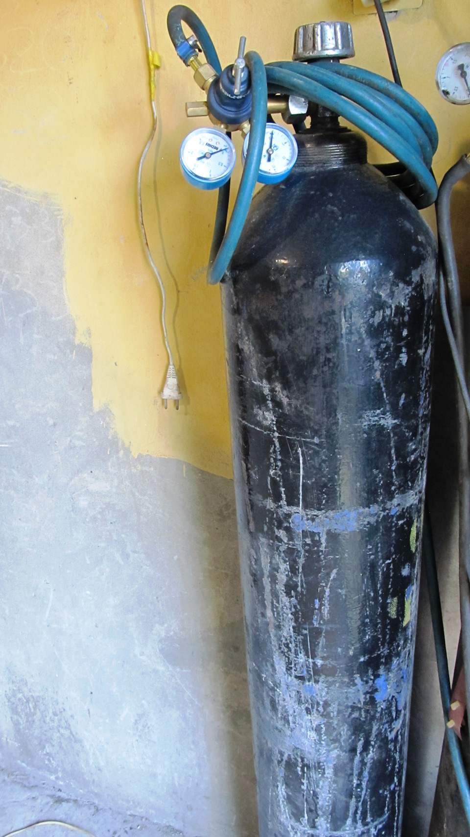

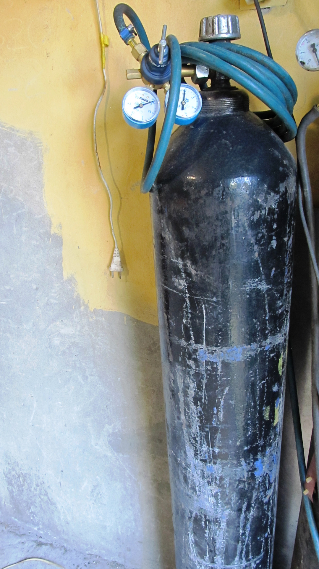

Закачал через эту хрень особо чистый азот (ведь у каждого автомачо в гараже должен быть азот особой чистоты :) выглядит он так
В моем случае он нужен был для создания давления в системе около 2 атм, при котором датчик абсолютного давления говорит PCM, что типа, все нормально и можно включать муфту кондера. Иногда этот датчик глючит, тогда его либо меняют, либо чистят контакты, либо стукают по нему молоточком и в 60% случаев он после этого работает. Работоспособность датчика можно определить путем измерения напряжения на его информационном контакте — должно быть 3-4вольта. Можно его похерить, но это нехорошо. Чтобы похерить датчик, в между контактом и массой вешаем переменный резистор 10ком и выставляем напряжение 3-4в, после этого муфта должна включаться, если она живая, а также если живое реле этой самой муфты. У меня муфта включилась, потом завоняла, потом пошел дым, потом выбило предохранитель 40а. Почесав репу, полез снимать компрессор.

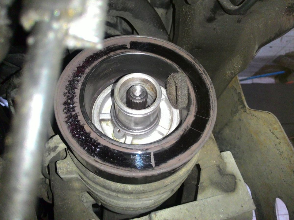

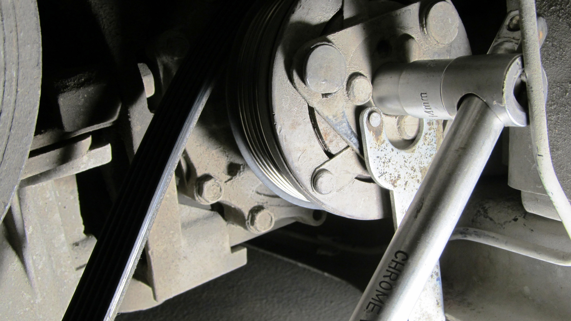

Тут все просто — снимаем колесо, откручиваем подкрылок, отгинаем его, видим компрессор, сбрасываем ремень, и меняем ремень на ремень меньшего диаметра, заблаговременно купленный в ближайшем автомагазе берем вот такой 6PK1085,

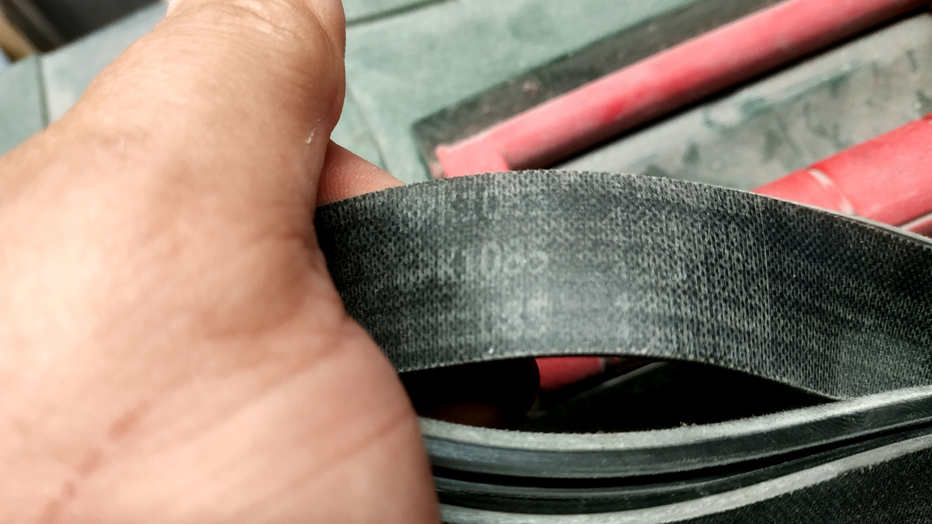

и не надо брать ремень 1020 в обход ролика, тк это попахивает идиотизмом, потому что ролик сделан чтоб ремень натягивать нормально, а не при помощи такой-то матери, покоцав его при натяжке. После этого, кому не нужен кондер, спокойно катается без него, а кому нужен, продолжает читать сей опус.

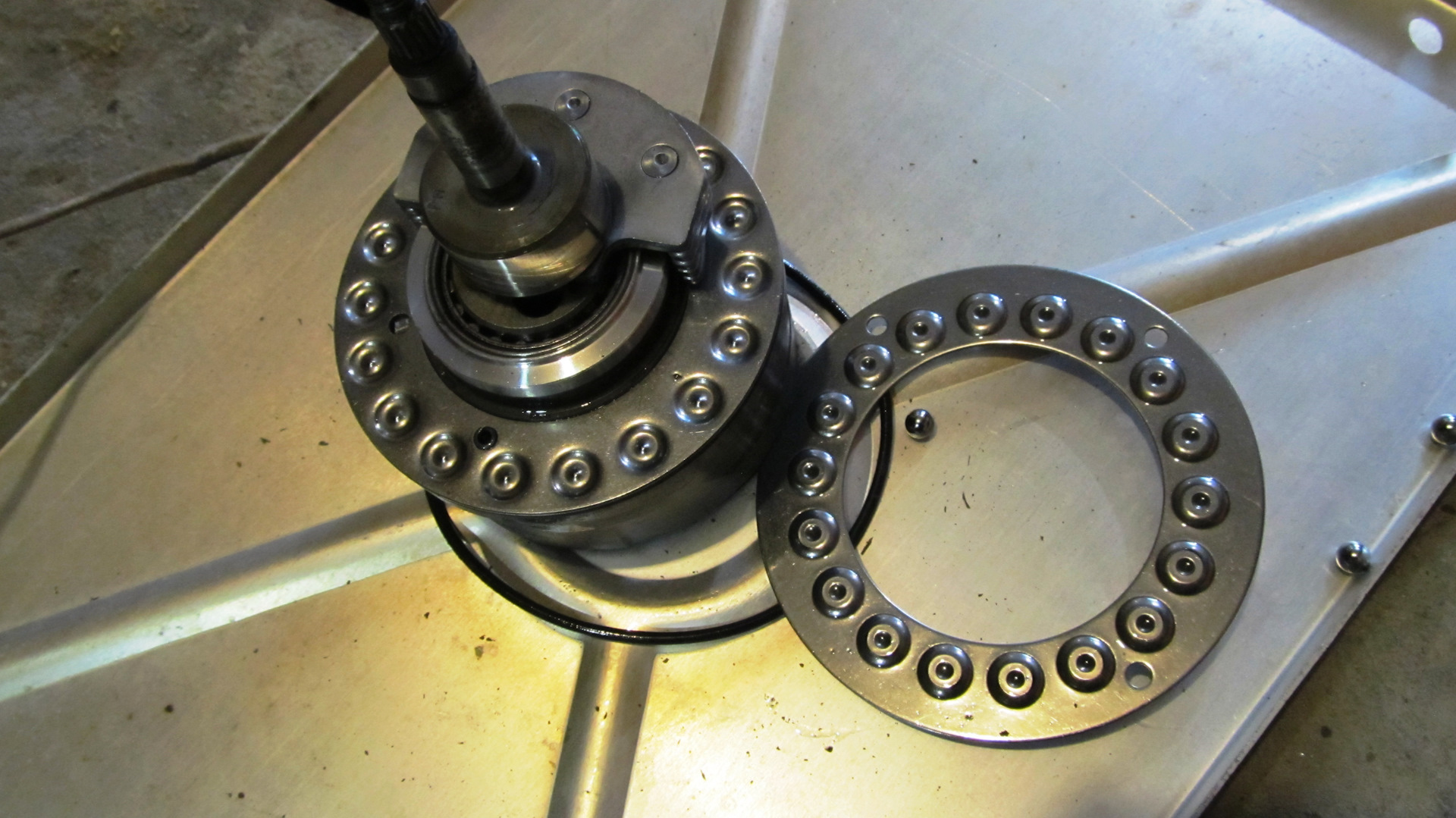

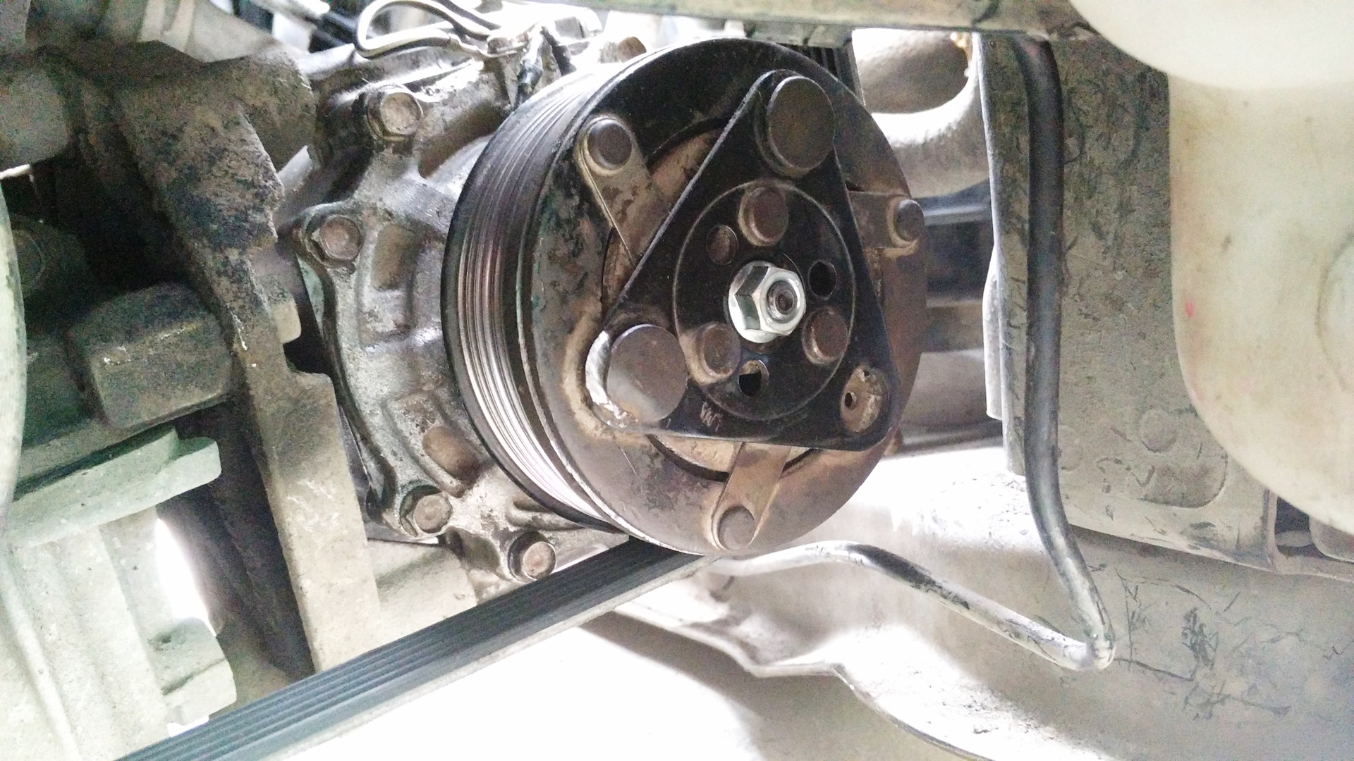

Я продолжил снятие компрессора, но сначала решил глянуть на муфту, для этого берем стандартный ключ от болгарки и головку на 14, и легонько так откручиваем гаечку
снимаем сцепление муфты и глазеем на картину внутри, а там…

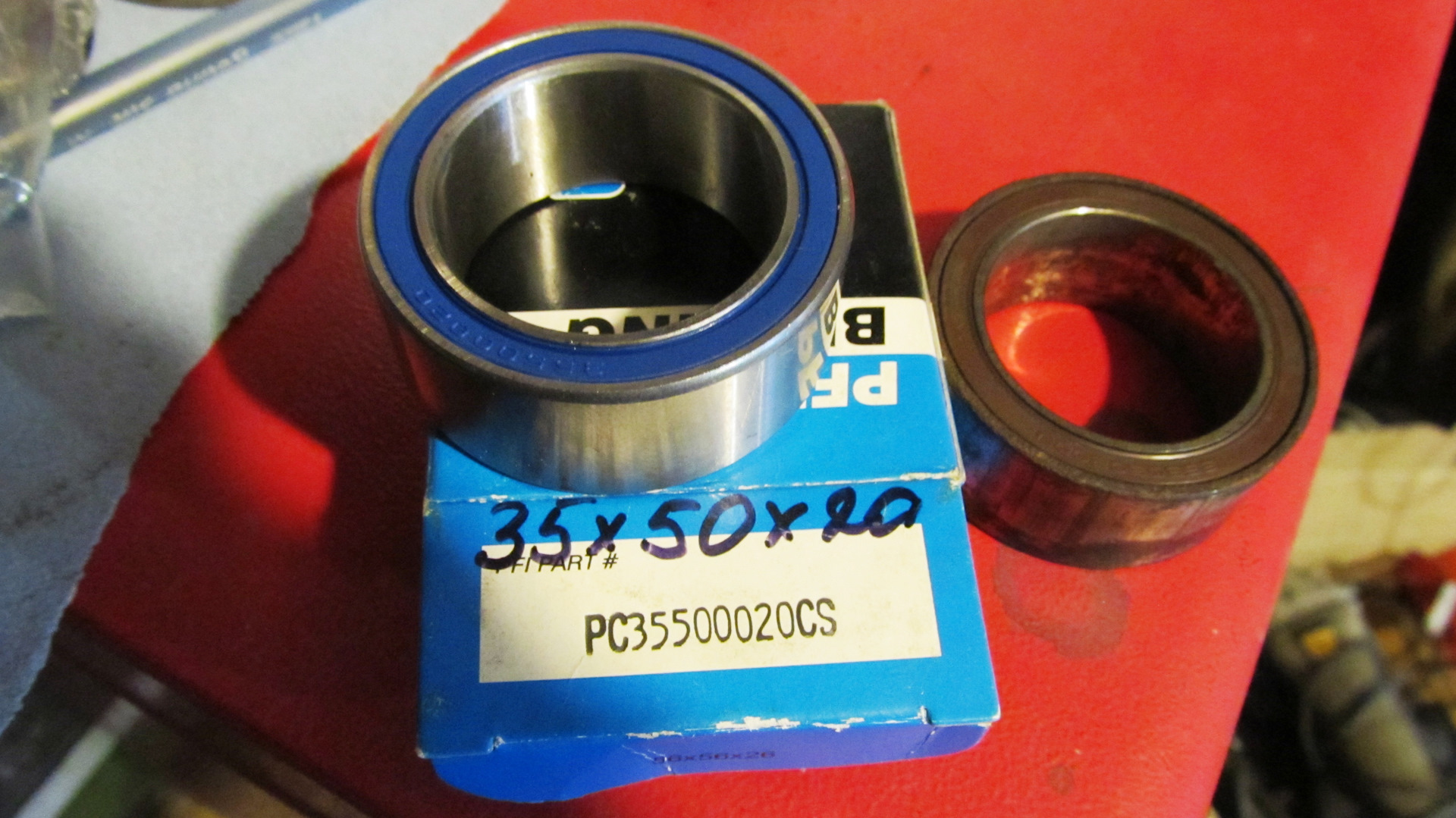

тут пути расходятся — у кого просто выл или шипел подшипник муфты, просто его меняет его, при помощи съемника, и собирает все взад. Для этого берем подшипник типа 35BD5020T12DDUCG33, я взял америкосовый вот такой

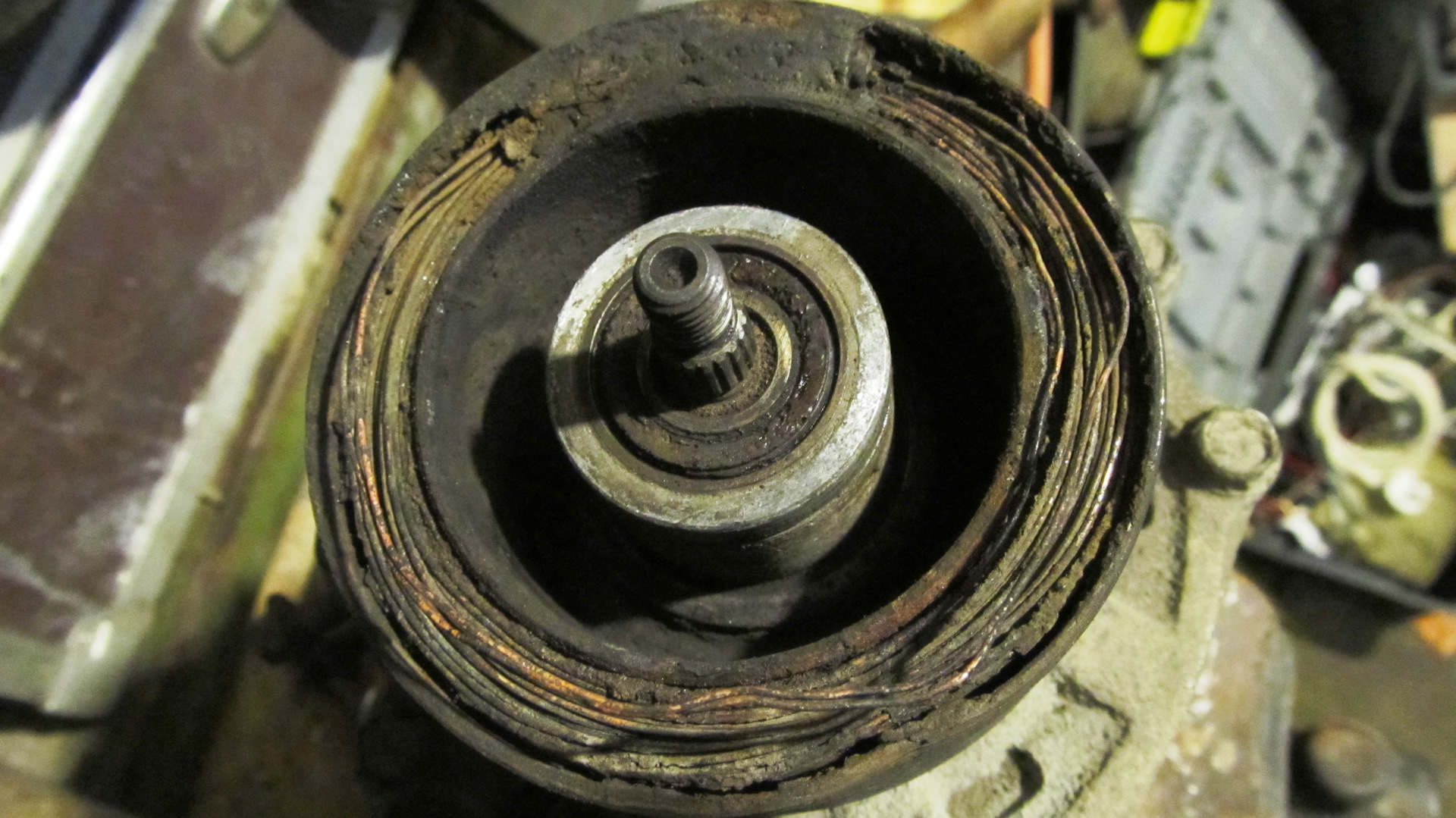

У кого сгорела муфта как у меня — чешет репу и думает чо делать — выхода всего 4:
1. взять новый компрессор, вот такой UAC
CO4976AC,
2. взять новую муфту, которая стоит как компрессор,
3. взять оригинальный компрессор вот такой
стоимостью в пол-стратуса
4. Отремонтировать муфту.(ремонт муфты — мой вариант, будет описан в отдельном топике под названием —ремонт муфты кондиционера-)

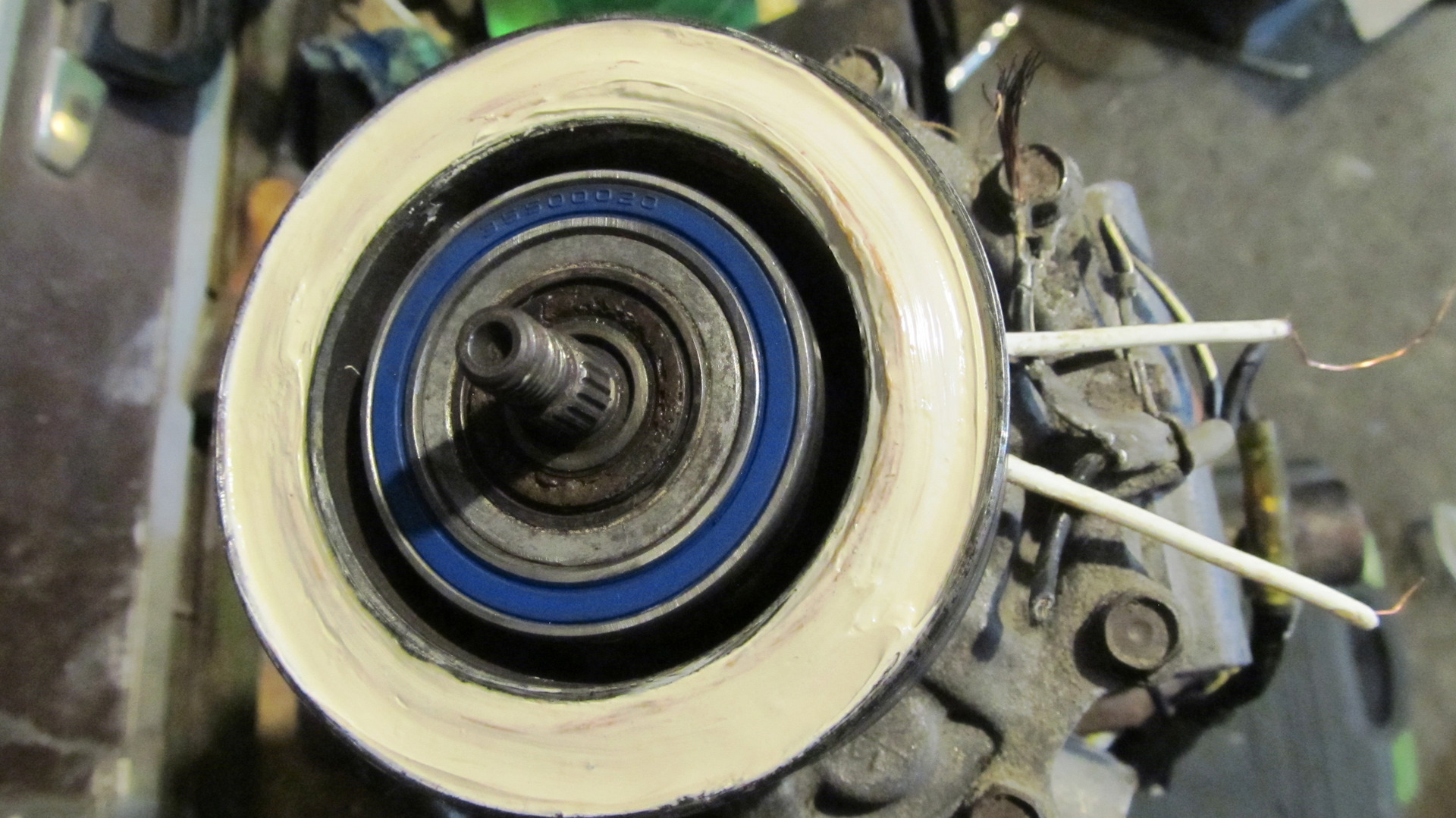

Продолжаем. У кого открылась примерно вот такая картина

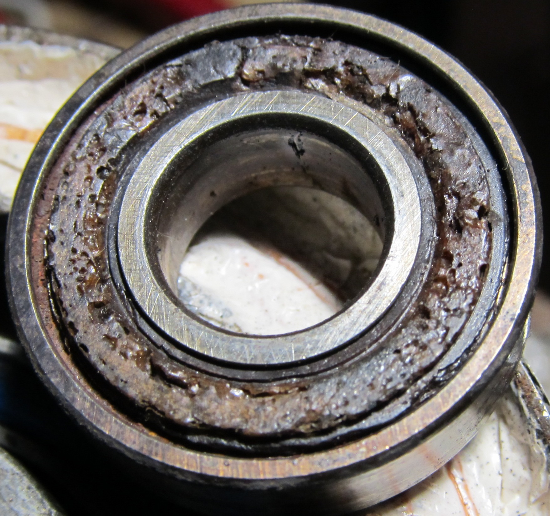

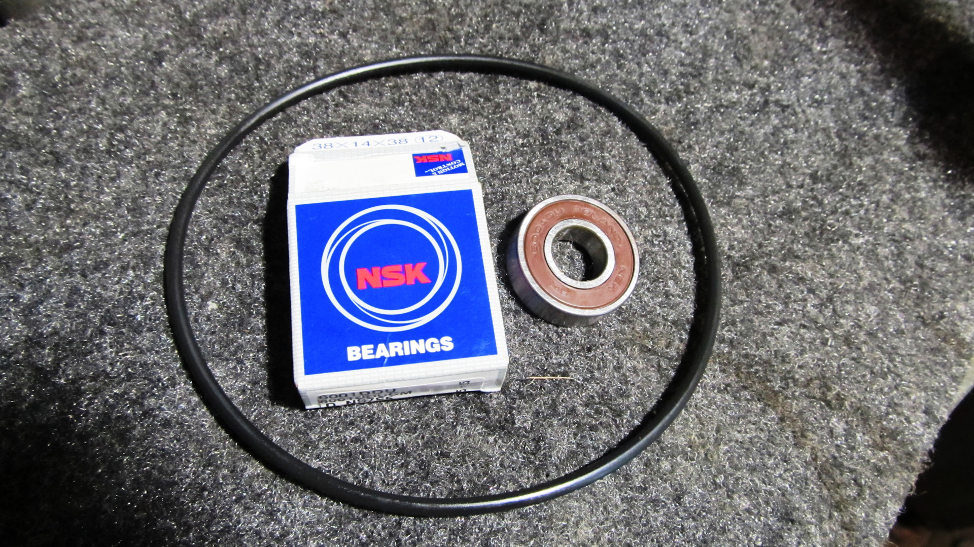

муфту пока не смотрим — смотрим маленький подшипник,
большой снят, то бежим в магаз за вот таким подшипником по номером 6001DU
И вот тут начинается самое интересное! Этот подшипник хрен вытащишь! Но можно высверлить алмазным сверлом, только аккуратно, высверливаем, ставим на место стопорное кольцо под новый подшипник, забиваем новый и внимание! подбираем шайбы по толщине, которые сожмут центр этого самого подшипника при установке кругляка сцепления муфты, тк вал компрессора входит в центр подшипника без натяга!

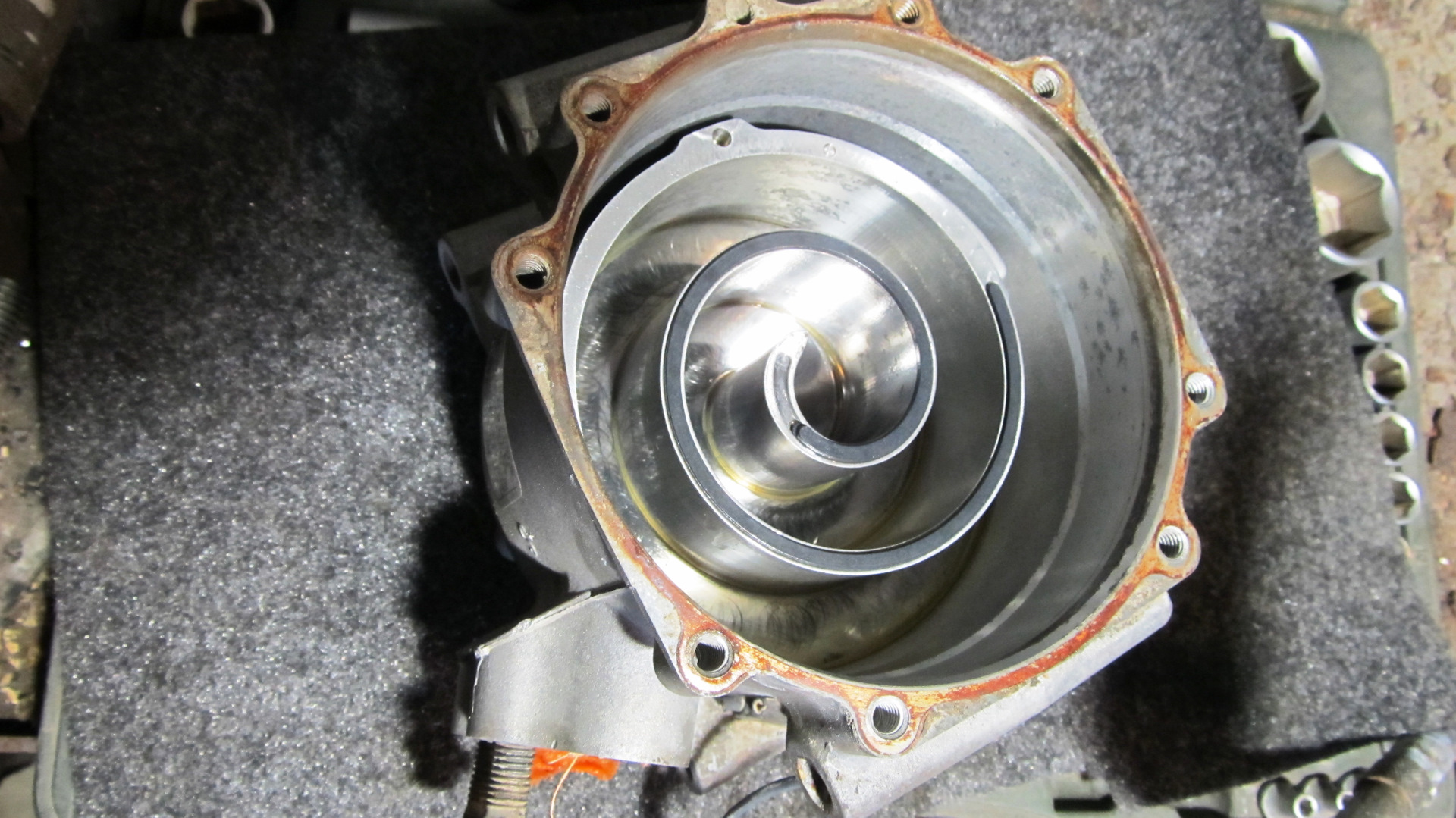

Я легких путей не искал и разобрал компрессор чтобы изнутри выбить этот хренов подшипник! Не делайте этого без необходимости, а лучше никогда! Кому интересно посмотреть на кишки компрессора, вот они!
кишки с другой стороны, а еще повылетали все шарики!
Я долго матерился, собирая все эти шарики и вставляя их на места, потом матерился собирая компрессор, так как существует множество вероятностей положений статора, ротора и корпуса, при которых он тупо клинит, и всего одно положение, при котором он работает(поиск занял часа 3), при сборке заменил уплотнительное кольцо на новое и более толстое.

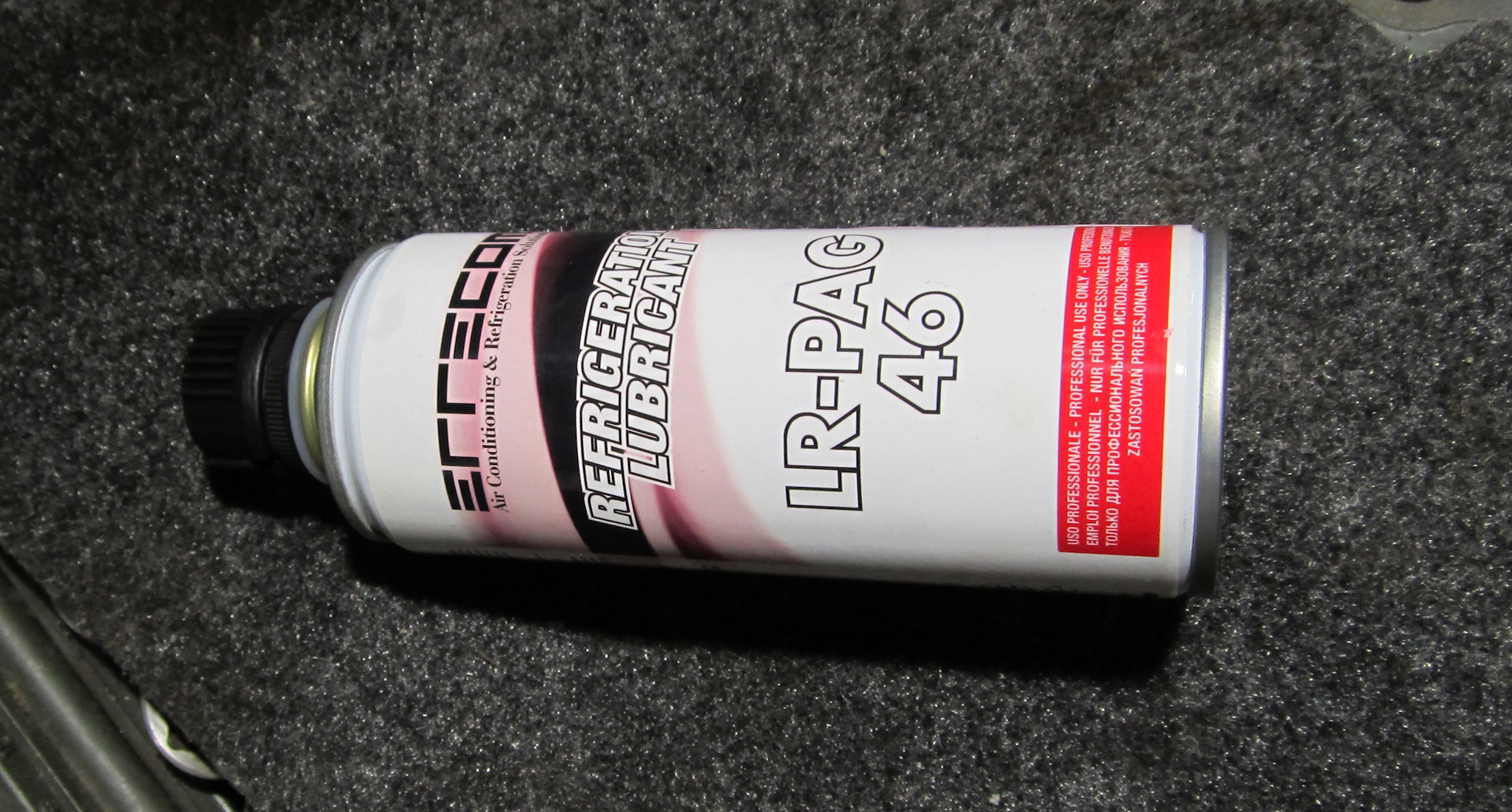

Слил старое масло, залил новое вот такое
в количестве, написанном на шильдике компрессора, подобрал шайбы, отрегулировал зазор муфты, проверил — все притягивается! ну и воткнул все взад.

Подсоединяем опять манометрическую станцию
закачиваем азот давлением 15-18атм, и опрессовываем систему, я пользовался пеной, где пропускает-там пузырики! но места, где подшипник проверить этим способом невозможно, -тут только течеискателем нюхать. У меня нигде пузыриков не окзалось, и я, сбросив давление до 2,5атм, включил двиг, включил кондер, и дал ему поработать минут 5, чтобы азот поциркулировал в системе, собирая влагу, которая там совсем ни к чему. После чего подключил вакуумный компрессор, и вакуумировал систему в течение получаса, открыв оба вентиля, чтобы сразу выкачивать газ из обоих зон высокого и низкого давления

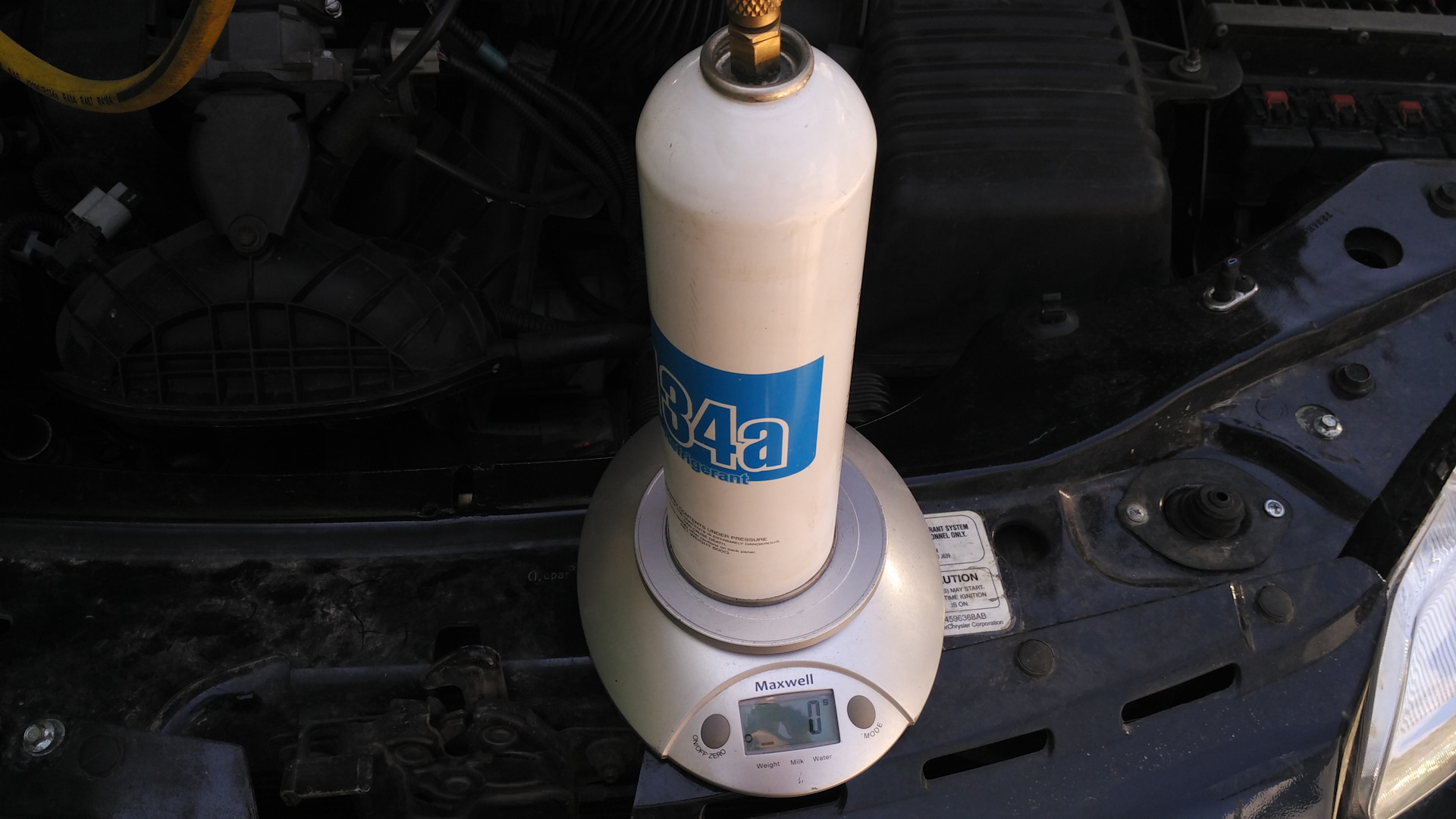

затем закрываем оба вентиля и вместо насоса подключаем баллон с хладагентом R134a
не забываем об электронных весах, обнуляем их, и закачиваем в систему хладагент до давления 2-2,3атм, ориентируясь по левому манометру, правый вентиль не трогаем-он закрыт. Перед закачкой не забываем продуть шланги станции фреоном, чтобы не попал воздух, находящийся в них. Берем электронный термометр и втыкаем его в воздуховод, заводим двигатель, выставляем 1500об, и продолжаем заправку, ориентируясь по давлению на всасе компрессора, Внимание! оно не должно быть больше 2,8атм, несмотря на вес закачанного хладагента, балон при заправке поворачиваем штуцером вниз, жидкой фракцией. У меня закачалось около 480гр, хотя на шильдике 550г. Все! Глазеем на термометр — должно быть 5-7 градусов — совсем как у меня!
Все! отключаем шланги, накручиваем пипки, радуемся арктике в салоне и не забываем молиться чтобы не было протечек в системе, тк хладагент, сцуко, текучий.

P.S. Цена 1л баллона хладагена R134a внимание! 1100р, хватит на 2 заправки. а если брать в 13л стандартных баллонах, то за литр около 600р выходит

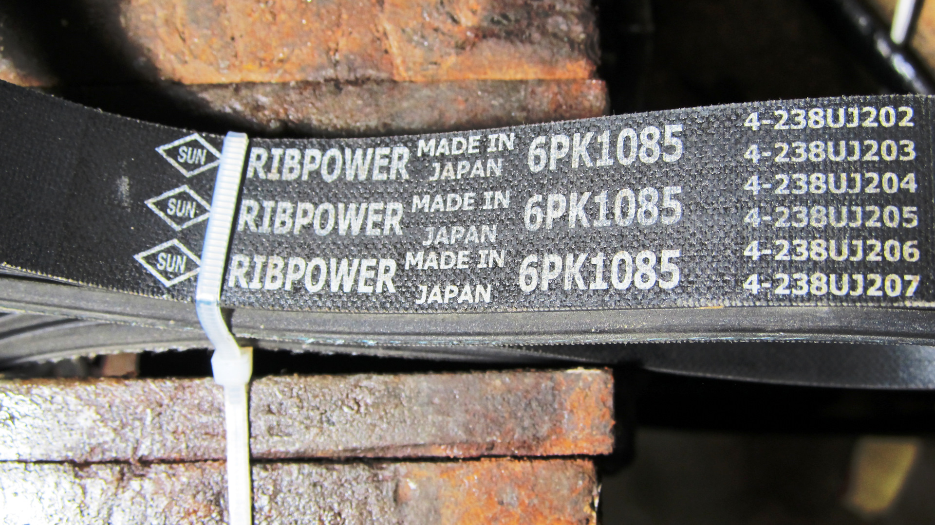

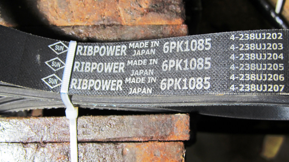

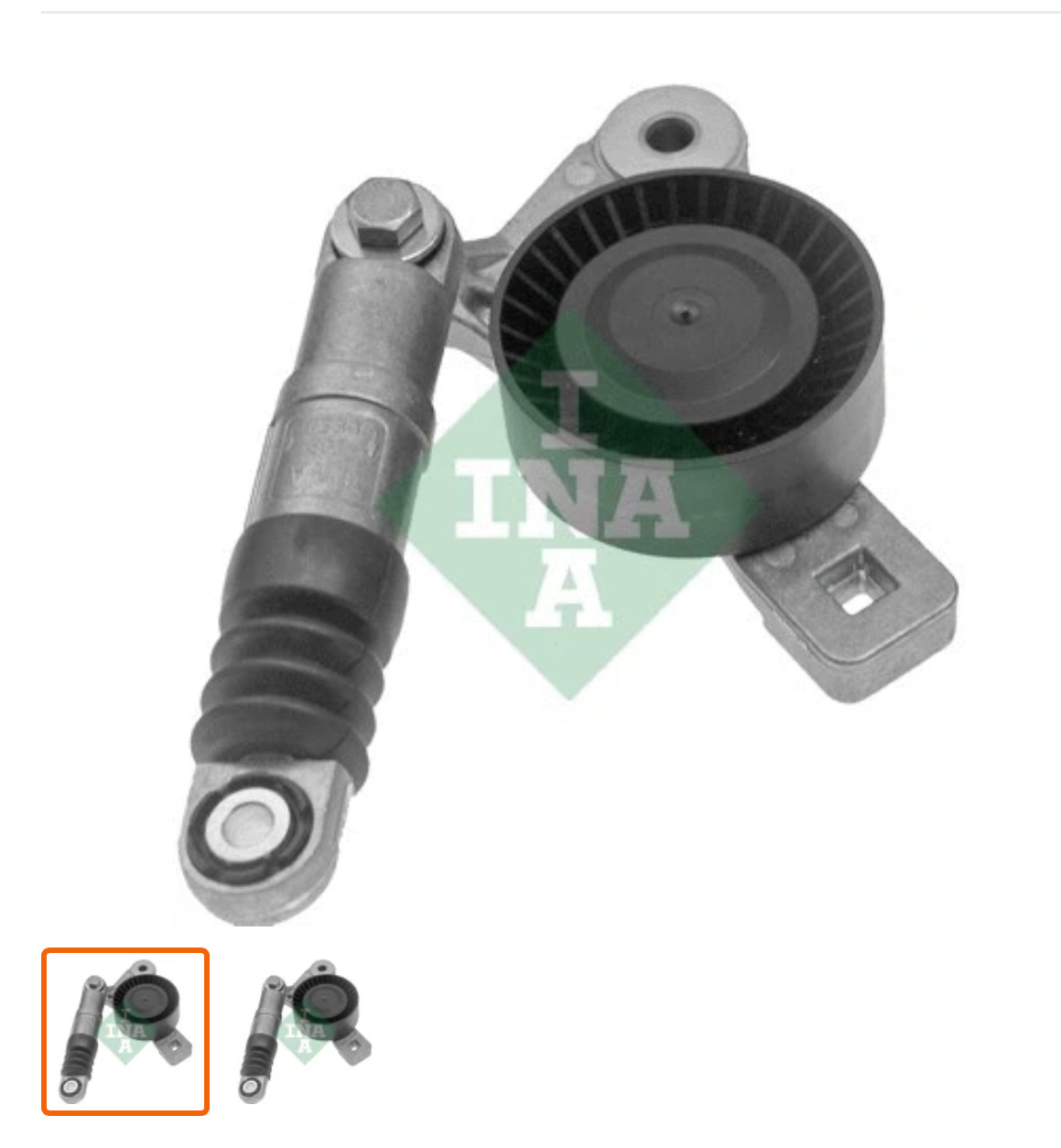

Ремень 1100 в обход компрессора короткий, у вас какой натяжитель рест или дорест?
Вот ремень, который у меня стоял, натяжитель рест
Понял спасибо, на дорест не подходит пробовал сейчас

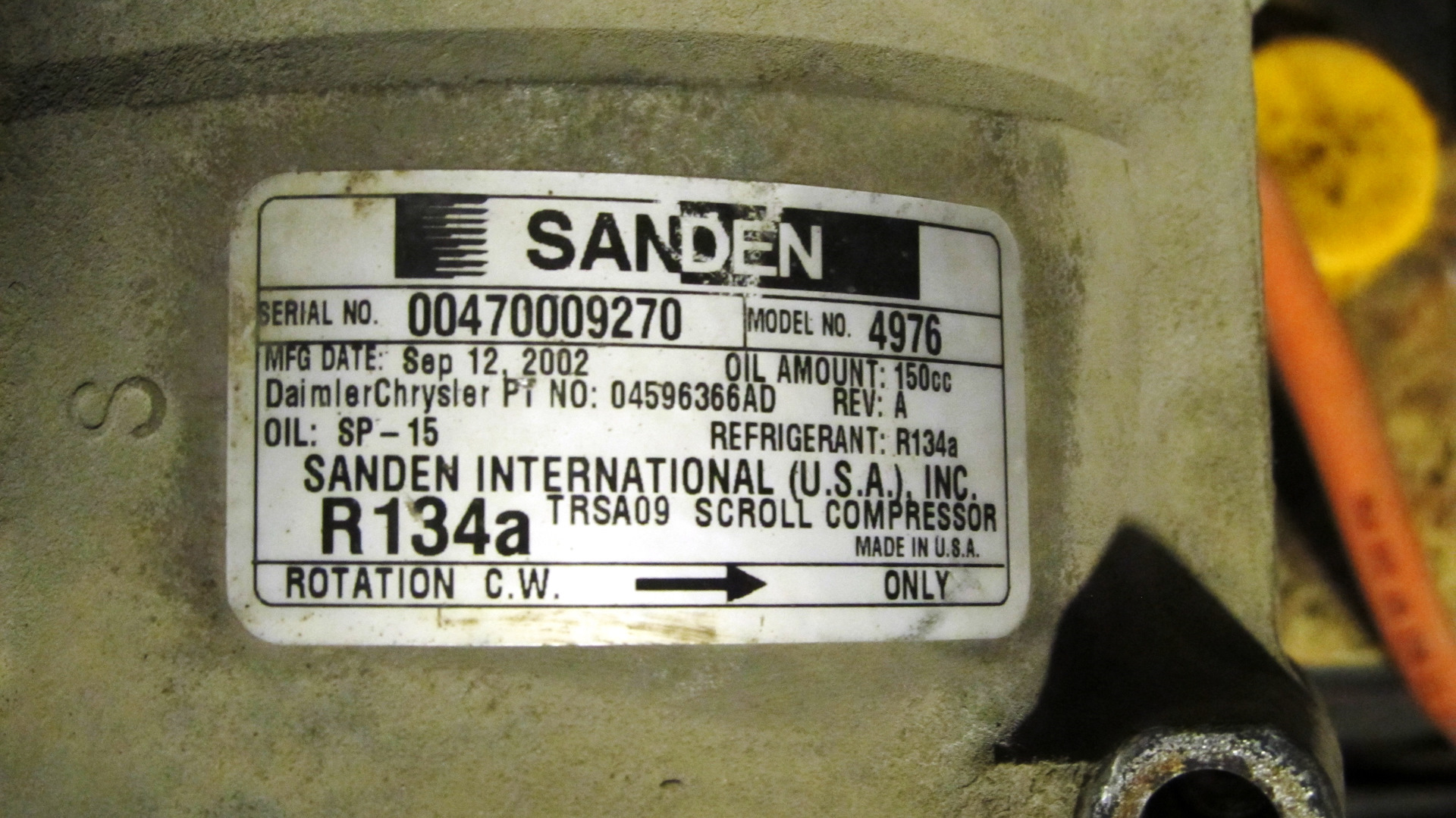

Сколько масла заливал в систему?

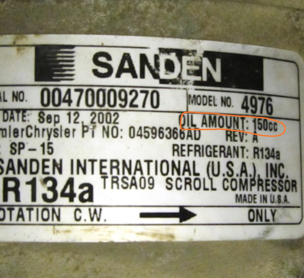

На шильдике компрессора сколько написано, ровно столько и залил. Это в см3 (сантилитрах).
Я не спросил не просто так. У тебя 150 кубиков, а на станциях заливают 50 кубиков. Но с другой стороны у тебя компрессор эксцентриковый, а у меня поршневой. Может в этом ещё дело. У меня новый компрессор спустя три года образцовой работы решил погнать стружку.
Это наверное, когда на станциях залили 50 кубиков…
А вообще какая разница какой компрессор? На любом компрессоре должен быть шильдик с данными, только по этим данным и ориентироваться. Это на сухую заправку.

Хорошая инфа, спасибо, помогла, поменял оба подшипа, хотел поделиться дополнением: что выставлять положение вала и корпуса легко по меткам 1 раз, хотя тоже убил на эту катавасию немало времени, но не зря!
Нашел нашел номер . Не заметил сразу
Привет всем. Скажите номер маленького подшипника. У меня развалился
Привет. Скади пожалуйста можно ли поменять подшипник муфты не снимая компресор кондиционера
большой можно при наличии съемника

В итоге, как показала практика, лучше взять 1100.
Он как раз, если бы взял 1054 он бы был маловат.
Спасибо за совет hozhalex
Подскажите, можно ли ремень на время поставить 1100 или 1054, у себя в деревне только такие нашел.
Думаю, 1100 пойдет
спасибо!

Я тут говорю, что оригинальный, потому что он оригинальный, в посте фото шильдика — там ясно написано made in U.S.A.
хладагент в системе есть? давление на всасе какое? высокое давление какое? при замене масло доливали? опрессовку системы делали?
Ну ок, буду знать, что на наши табуретки Сандены ставили. Просто ведь made in USA еще не значит, что он оригинальный, сам понимаешь…

Только вот не знаю какой подшипник менять. Там его два?
Заказывать или просто подобрать его? не подскажешь?))
Сразу заказывай 35BD5020T12DDUCG33 а второй работает только при работе кондиционера, может живой еще…
ок. Наверное оба заменю по твоей инструкции.

Когда я снял шкив, открылась такая картина. Я поменял подшипник только на шкиве.
Что делать дальше, чтобы снять муфту ?
Стопорное кольцо там есть внутри, вытащить его и стягивать муфту сьемником, а вроде она живая, чё ее снимать-то?
Маленький подшипник?
Тупо высверливать алмазным сверлом и извлекать по частям, либо снимать компрессор и вытаскивать как я, я же все описал подробно, но это если он подох, а дохнут они в 2 раза реже, чем большие, я бы просто собрал и послушал работу компрессора, если шумов нет посторонних, нафига его менять…

Небольшая ремарка из мануала — на компрессоре указано количество масла, которое должно быть в системе, елси меняется ВСЕ.
А так — сколько слили из компрессора, столько и заливать.
Труд велик и беспощаден ).
да и слилось около 125мл, а на компрессоре написано 150сс, что в переводе с буржуйского 150мл, так что небольшая разница, учитывая, что я менял еще и радиатор кондера.
