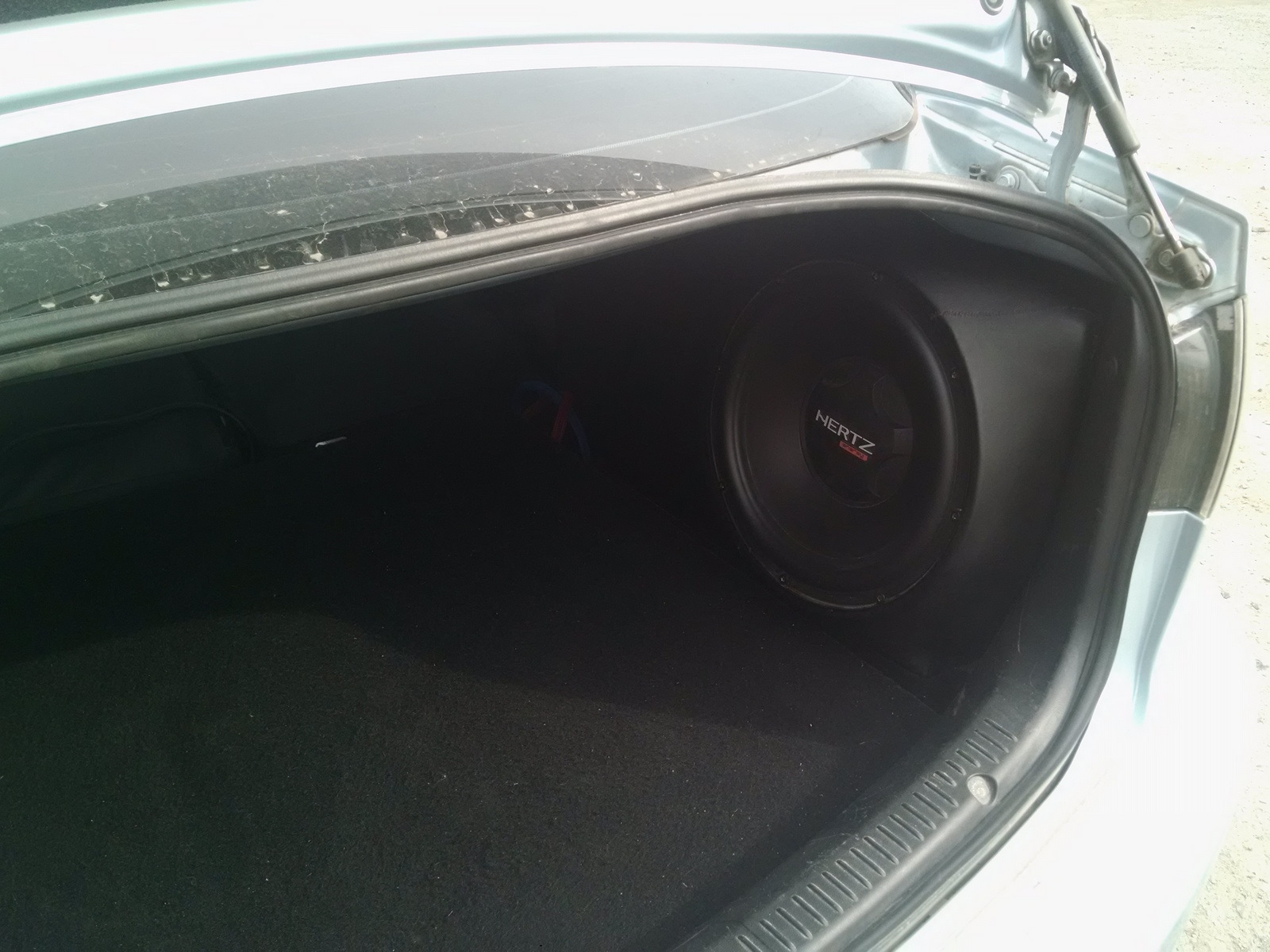

Был у меня когда-то в багажнике стелс под 10" динамик, но довольно скоро я его перерос и ему на смену пришел Hertz EBX 300 — места в багажнике стало совсем немного да и не очень меня устраивало его звучание в ФИ корпусе. И тут я вспомнил про старый короб и решил доработать его под 12-ку. В эти сабы ставят головки ES-серии, с номиналом 350 Вт, рекомендуемый объем для них около 30-32 литров ЗЯ.

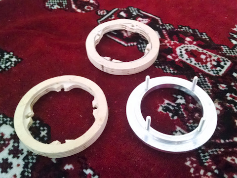

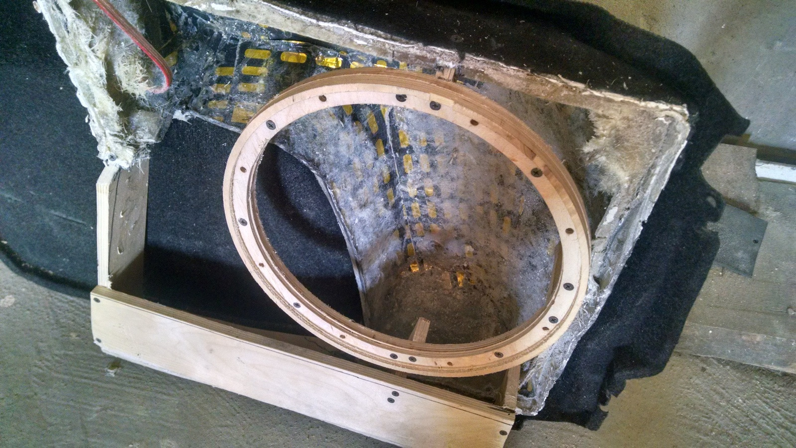

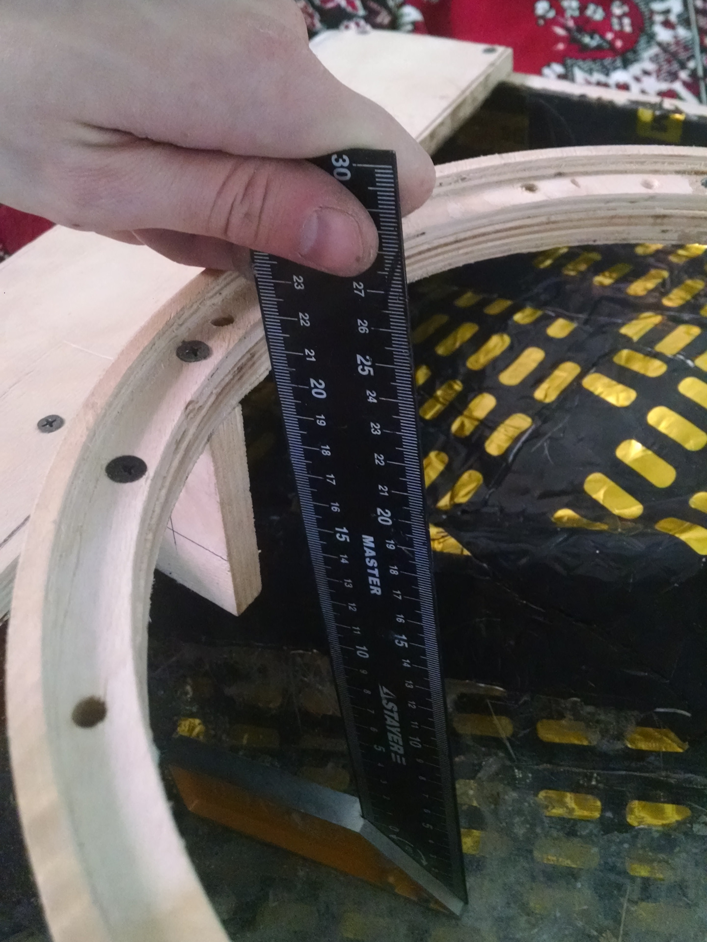

Сделал кольцо из двух слоев 12 мм фанеры с закладными гайками. Болгаркой распилил старый корпус, прикинул сколько нужно было добавить объема. В итоге получилась вот такая конструкция.

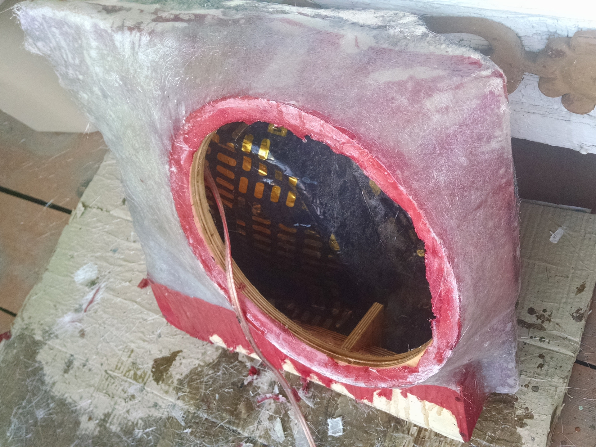

Следующим шагом стало наращивание задней скорлупы и оклейка виброй стенок.

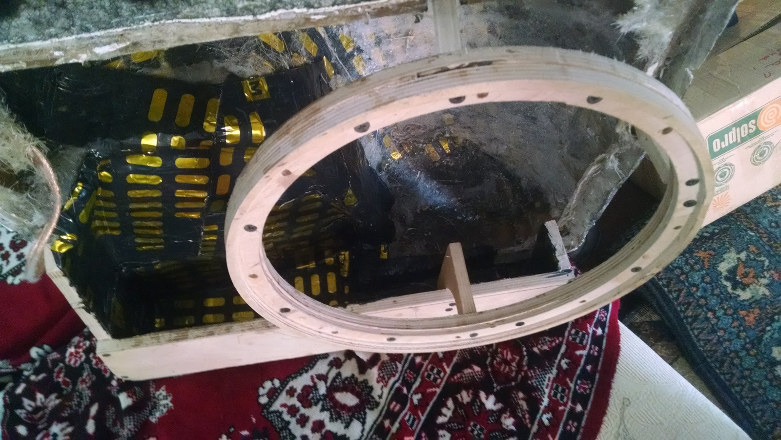

Изначально кольцо делал заподлицо с корпусом, но после примерки динамика было решено выносить кольцо вперед, дабы дать свободу магниту и иметь запас на случай смены динамика.

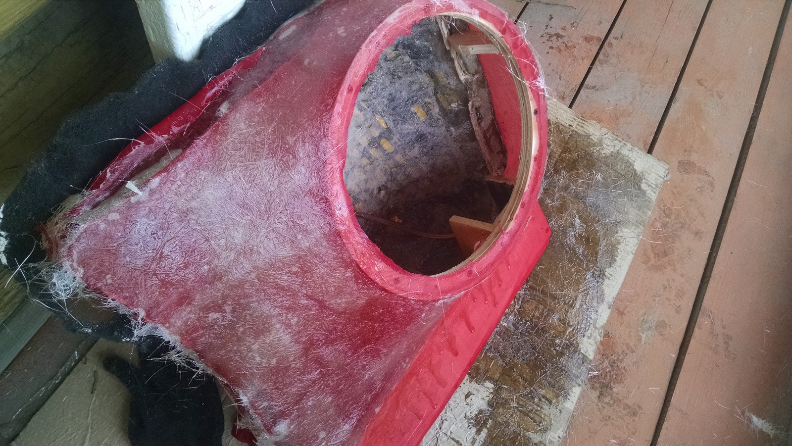

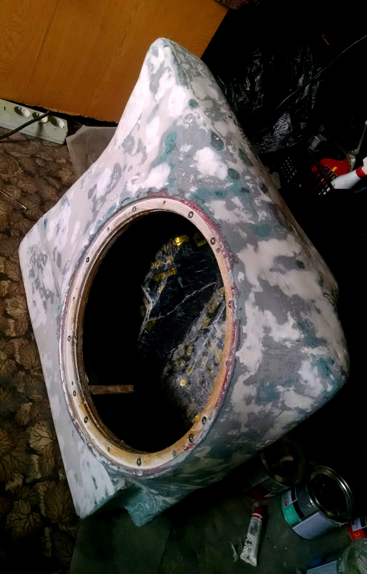

Настала очередь передней стенки. В соседнем магазине была куплена ткань-сетка. Далее натягиваем ее и фиксируем к корпусу степлером и супер-клеем. Пропитываем ткань полиэфирной смолой и начинаем набирать толщину стенок. В моем случае было уложено 8-10 слоев (за неделю сбился со счета). Стекломат брал 600-й и 300-й, клеил как снаружи так и изнутри.

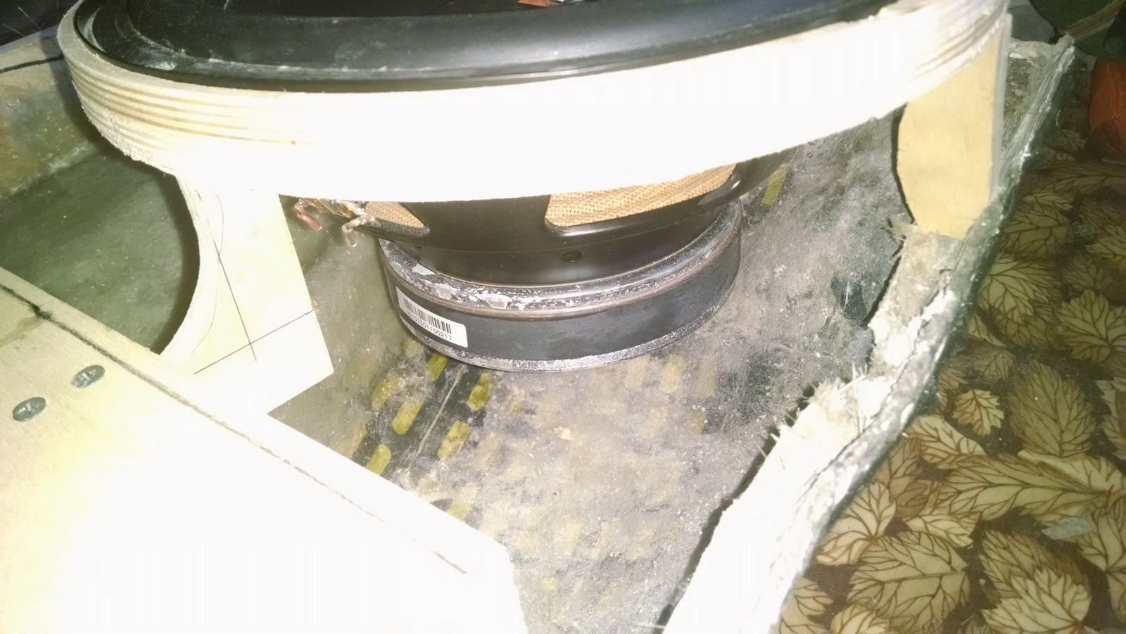

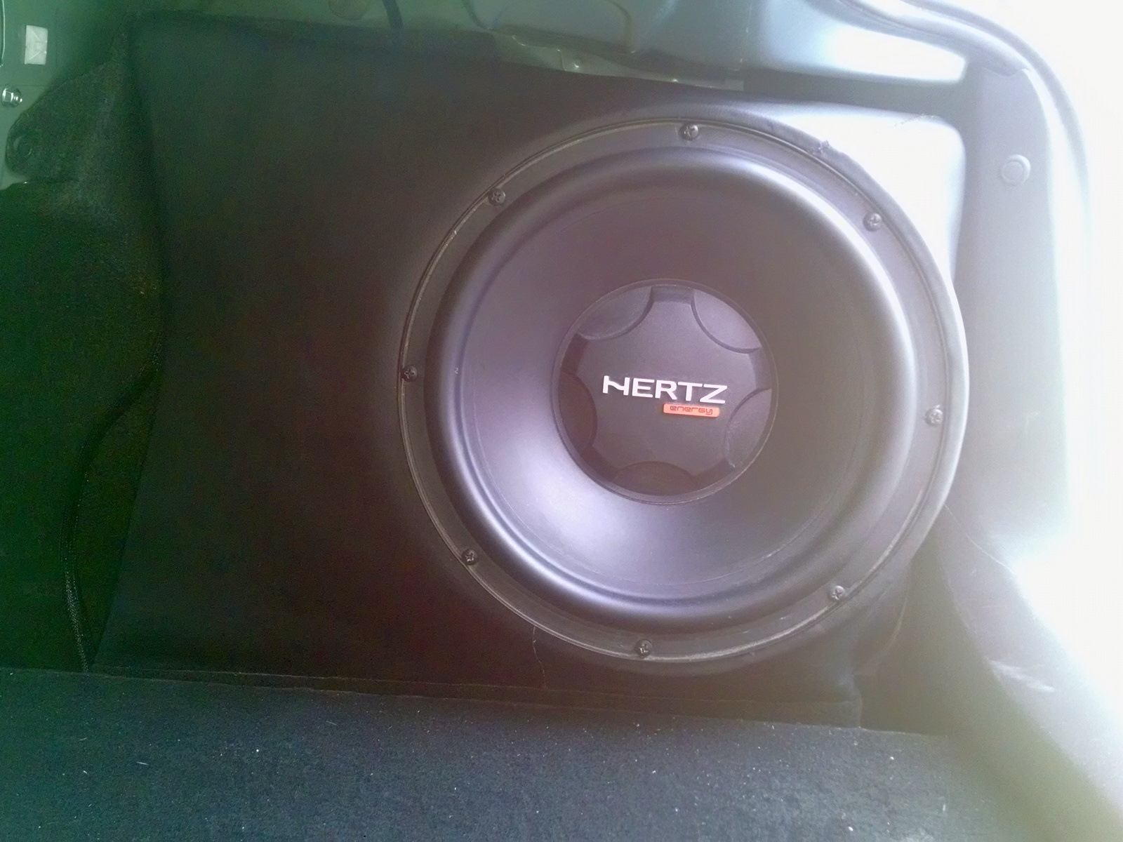

После замерил объем — получилось в районе 32-36 литров грязного объема. Поставил динамик и неделю катался и слушал. Результатом остался доволен — можно приводить внешний вид в порядок.
Выводим форму волосяной шпатлевкой, добавляем Bumper Fix, шкурим и затираем финишной.

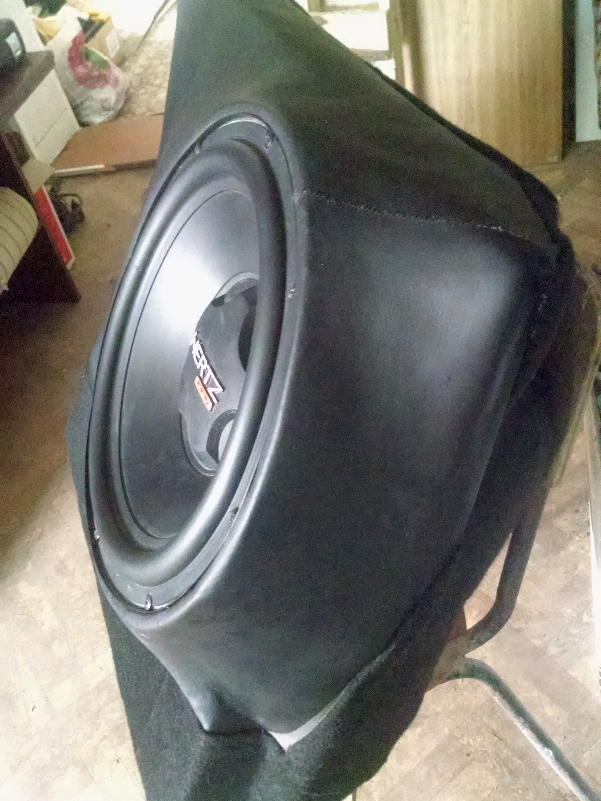

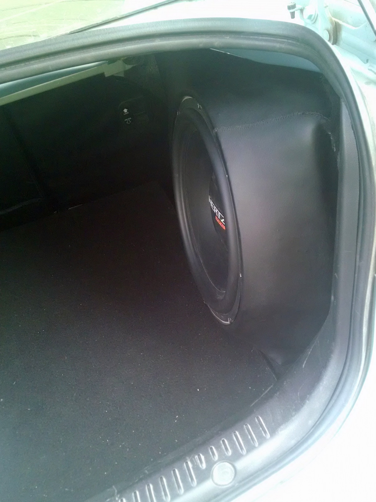

Осталось облагородить внешний вид. Решил перетянуть переднюю стенку кожзамом. Получилось не идеально, пришлось делать шов, а портной с меня никакой.
Осталось поставить в машину и подключить результат своих месячных трудов))

Как слышно?)))тоже в данный момент стелс с 10на 12ку перелепливаю
Мне пока хватает. Сильно не наваливаю т.к. у саба 350вт номинал а у моноблока 600вт
погоди погоди ? а где под 10?
На первой фото скорлупа от 10" короба, все что от него осталось)
