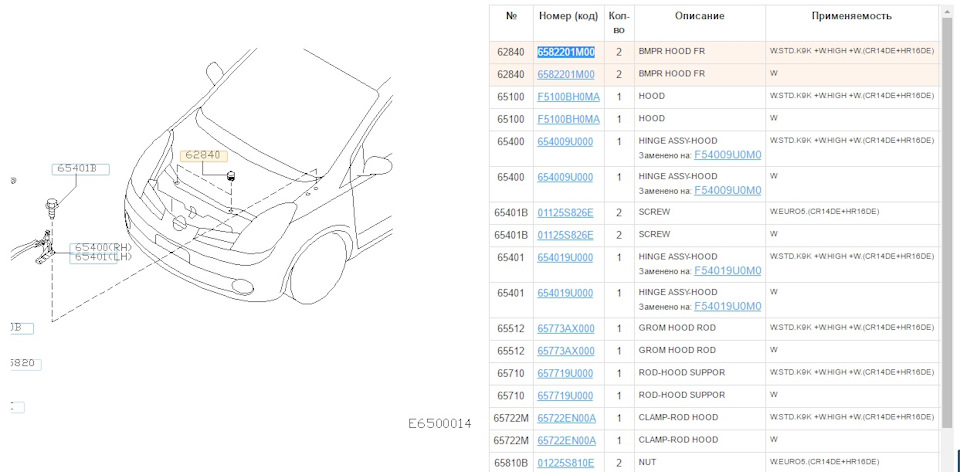

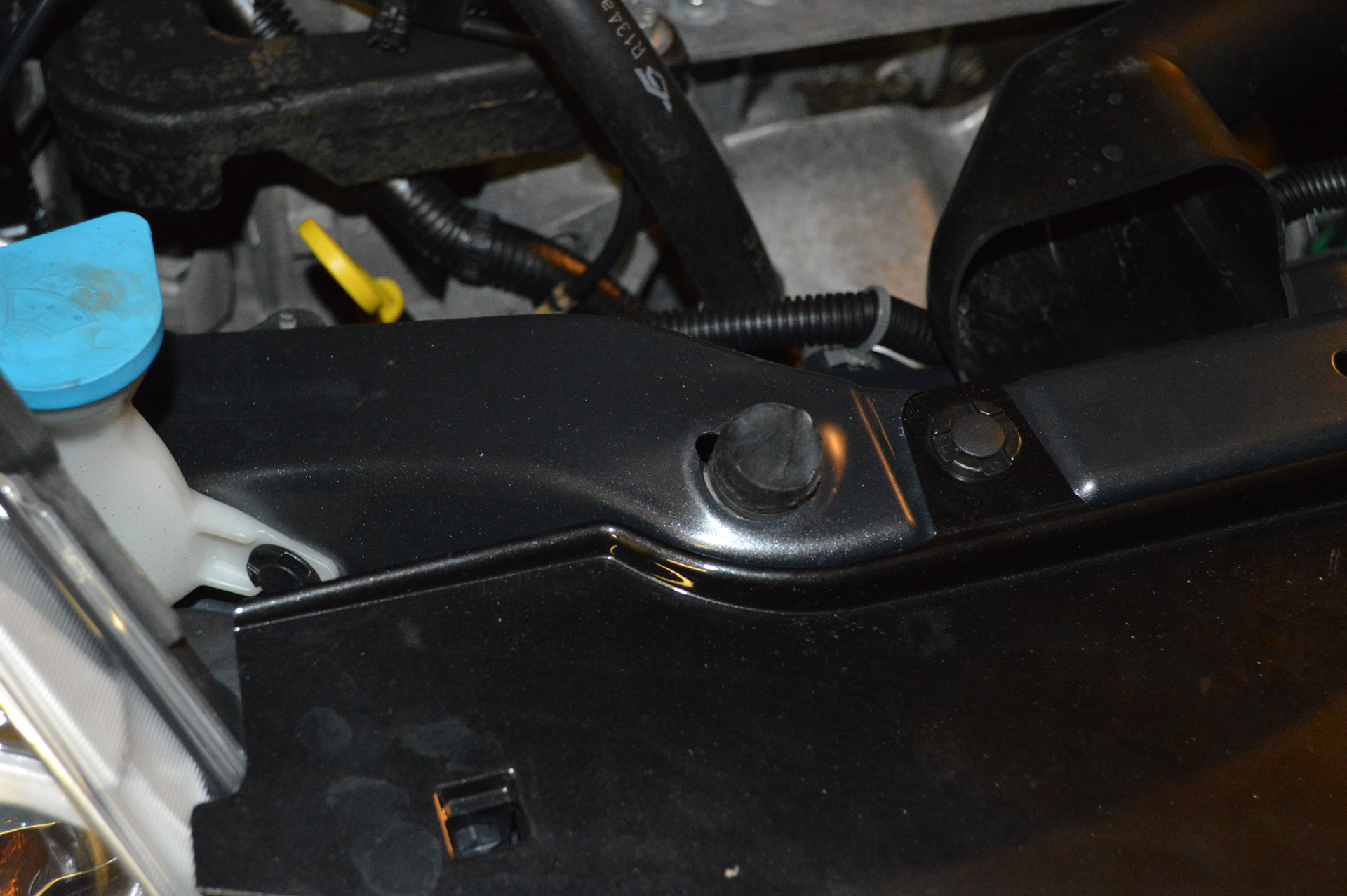

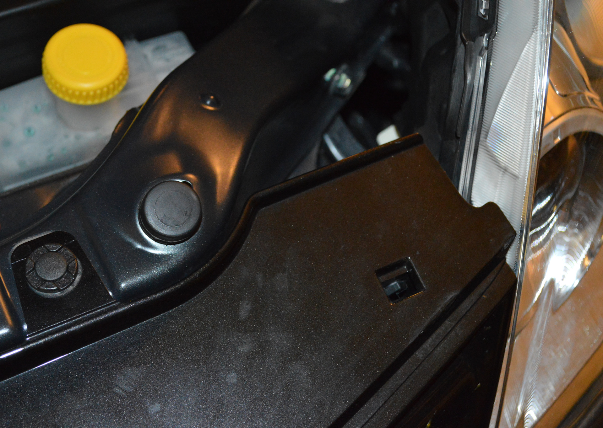

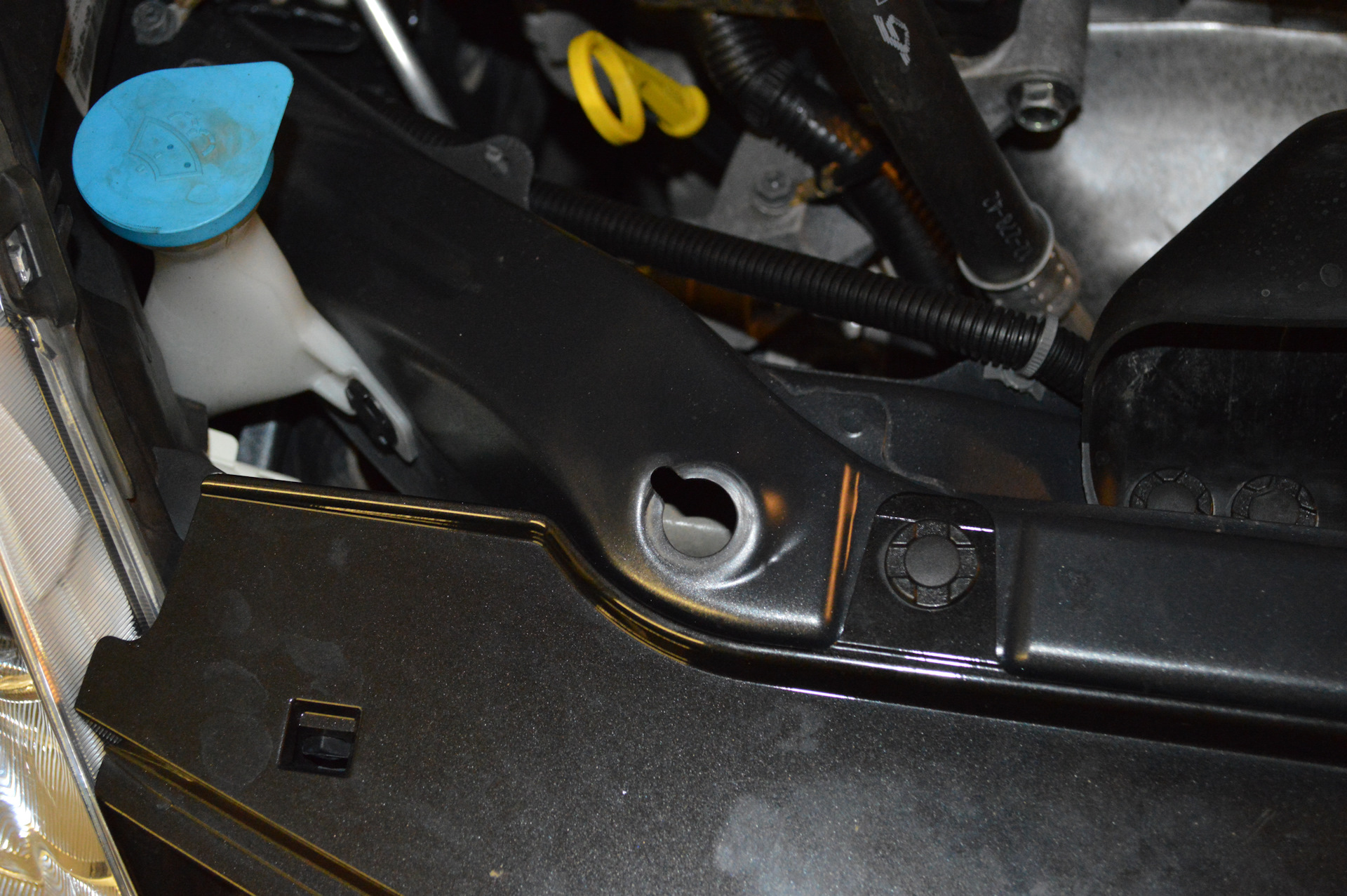

Когда последний раз залез под капот, обнаружил, что не хватает правого отбойника капота.

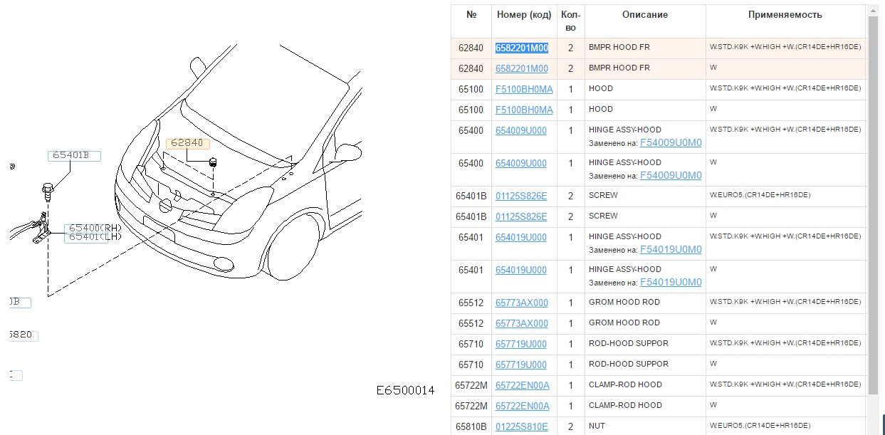

Оригинальный номер 65822-01M00. В нашем колхозе нет крупных магазинов типа EMEX, Exist, Autodoc. А местный магазин указывает цены от 140 р.

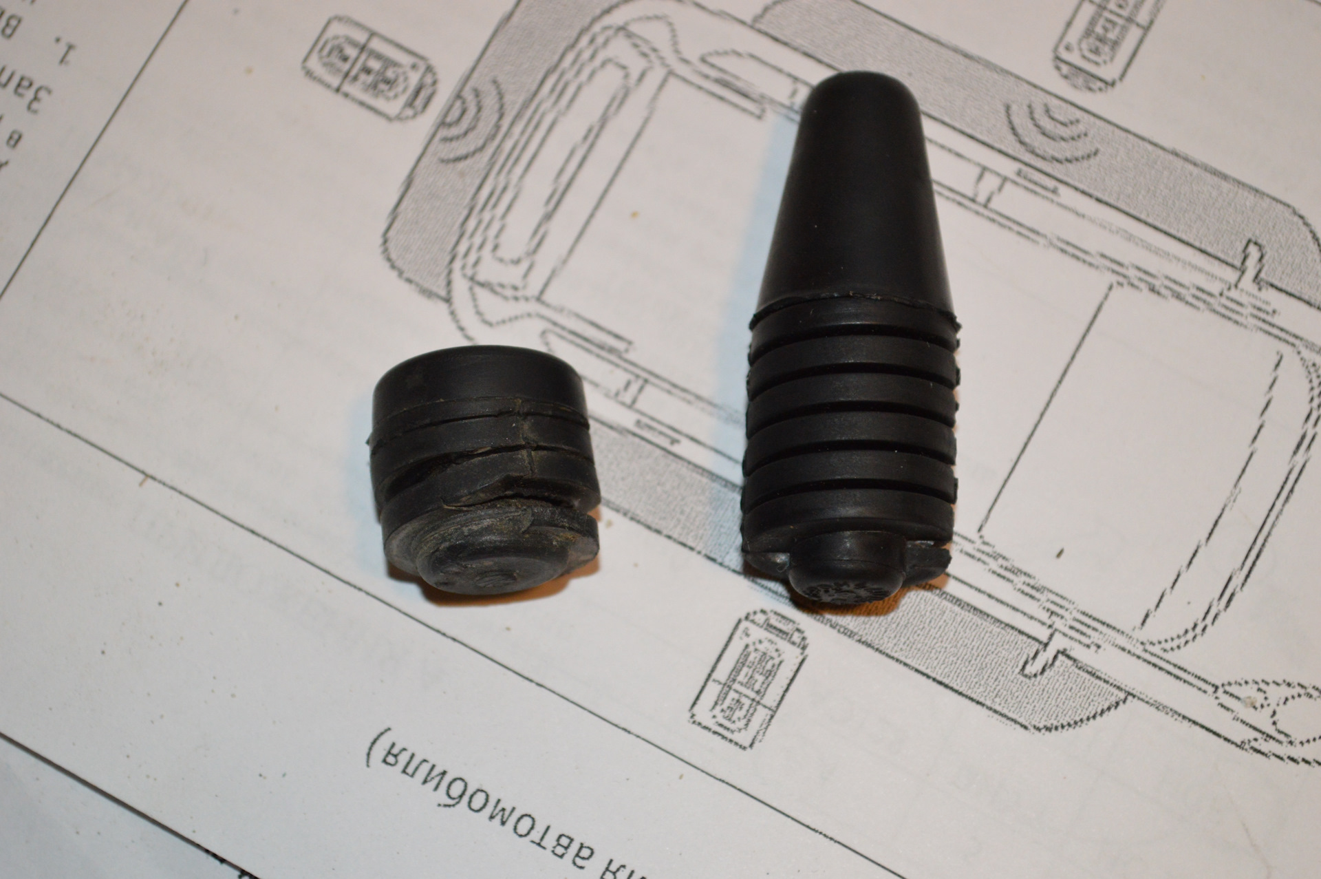

Поехал в магазин автопластика для автоваза, показал продавцу оригинал. Он достал из под полы безымянный отбойник подходящего диаметра ценой 18 р.
Отрезал конус и вставил в штатное место. Первый раз не смог закрыть капот, пришлось вкрутить почти до упора.

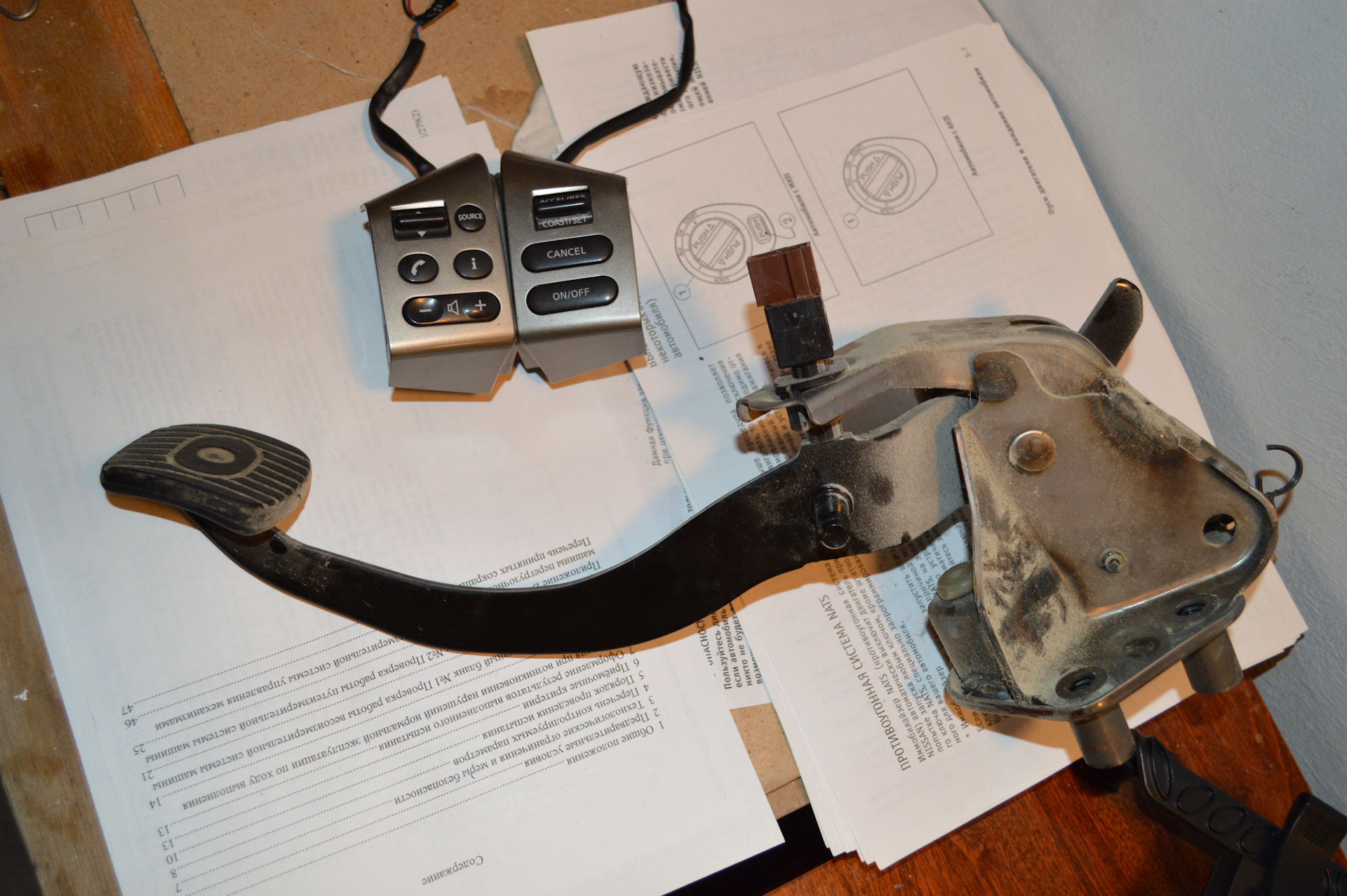

А еще у нас в разборе появилась Тиида седан максимальной комплектации. Ну я и решил взять себе головоломку, чтобы было чем заняться осенью :)

Хочешь круиз замутить? а контройлер взял?
Хочу.
Прежде чем брать контроллер, решил сначала закупиться комплектующими. Но с производителем контроллеров уже списывался. Дело за малым — вывести деньги из семейного бюджета :)
У меня дело встало совсем не долеко до завершения, скоро будет готово, ну и отпишу за это!
