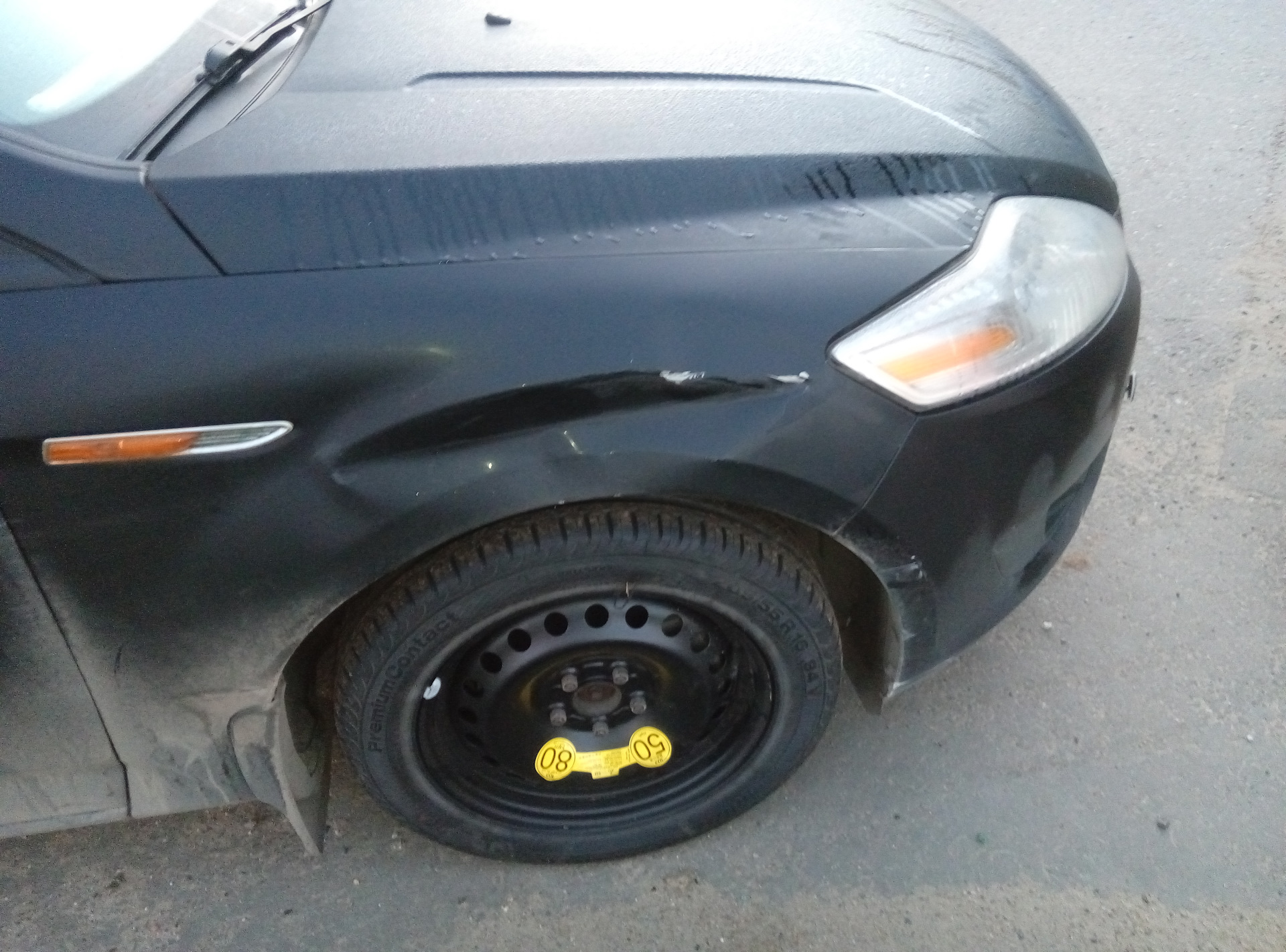

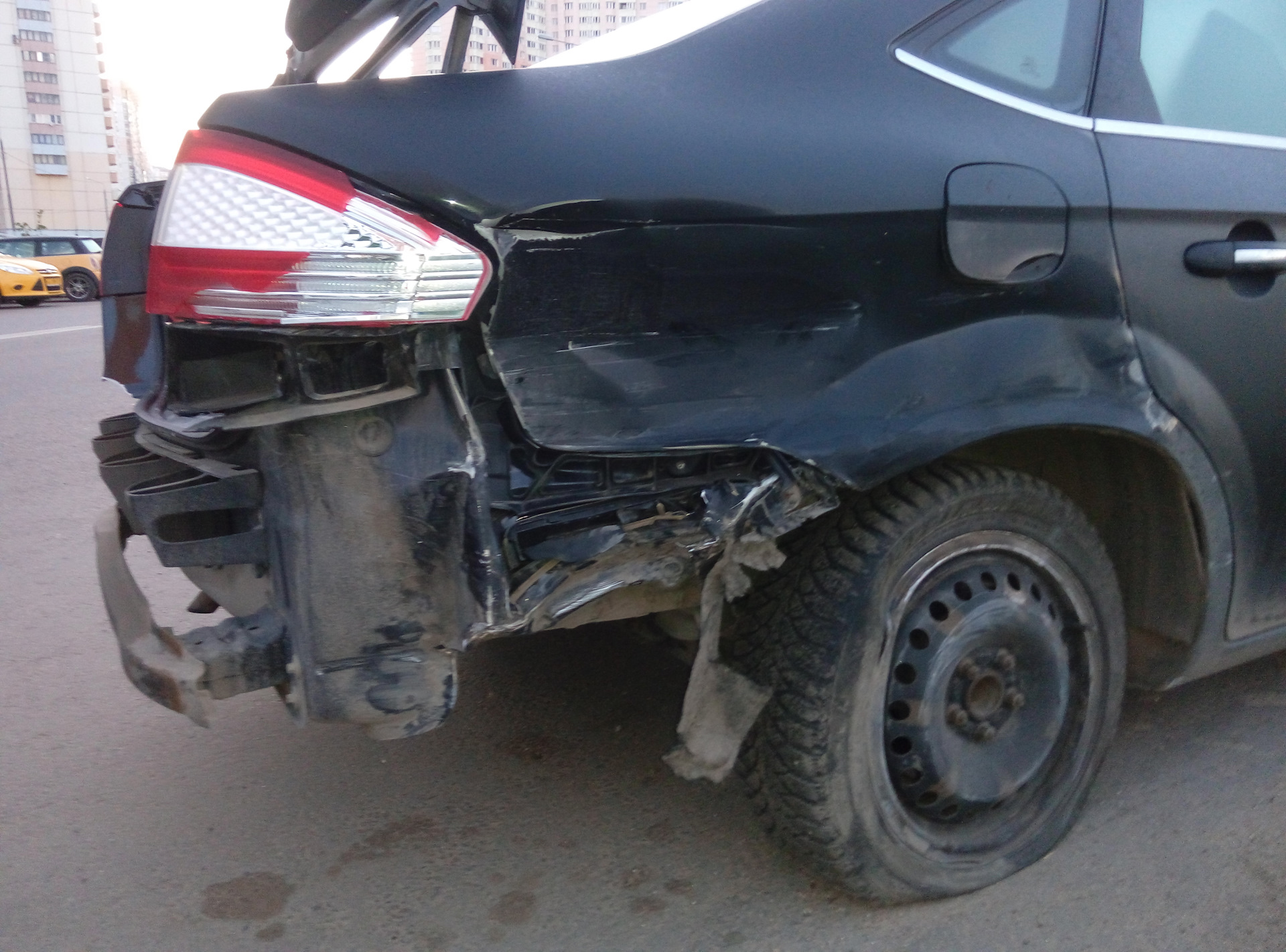

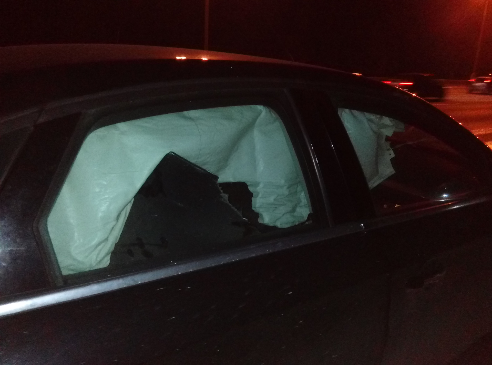

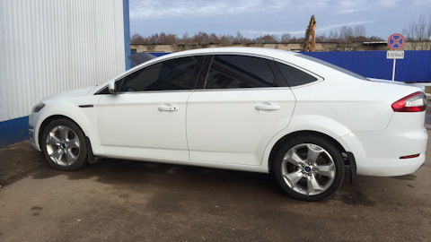

Ребят помогайте, попал в ДТП, сработали подушки, Мишина заводилась, но после того как стояли ждали гаи сел аккумулятор.
Решил я ее прикурить уже дома, выскочила надпись имобилайзер включен… Погуглил понял что прикуриватель не стоило.

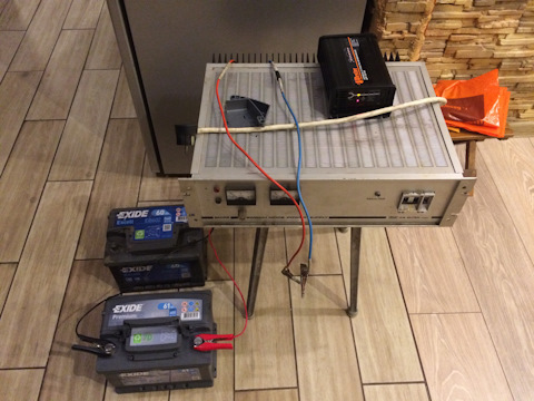

В общем подзарядил акб, надпись пропала, ключь обнаружился, стартер начал крутить но бензонасос все равно не качает.
Может что то посоветуете.
