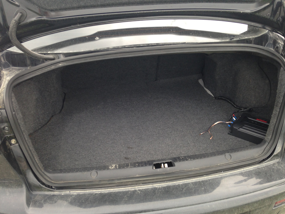

Всем известно, что багажник, вернее его объём является слабым местом ланса. После того как поставил саб зимой, слегка прогадав с его габаритами, картина в моем багажнике выглядела следующим образом
Хотелось сделать так чтобы саб был придвинут к задним сиденьям, как было на моей бывшей машинке. Покурив форумы и драйв, начал поиски докатки, которая увеличит глубину багажника ~ на 10 см. Нашёл достаточно быстро, спасибо Cheren27 за наводку на ветку форума, где я быстро нашёл продавца своей докатки. Кстати кому надо могу дать ссылку на человека, он сказал они у него часто бывают в продаже . Докатка обошлась мне вместе с доставкой в 3500р, считаю ценник гуманный. Состояние идеальное, новье. Размеры 175/70 r16.
Начинаем уборку в багажнике
Очередной раз опечалившись отсутствием хоть какой то шумоизоляции багажника ( надо это дело исправлять…), ставим докатку на место:
Столкнулся с небольшой проблемой. Штатный болт, который держал запаску, длиннее чем нужно. Поэтому докатка пока не прижата, не то чтобы она болтается, но хотелось бы сделать нормально. Видел как кто то брал брусок дерева, сверлил в нем дырку и таким образом зажимал докатку, но может кто подскажет есть ли штатный болт какой то для докатки, который можно заказать в ексисте например?)
С сабуфером пришлось немного повозится, тк провода не доставали до нового места, минус пришлось кидать в другое место. В целом получилось вот так, я доволен))

Срезать болт и дорезать резьбу…получится?Метчик и ножовка по металлу.
Если на дальняк поеду, хотелось бы обратно запаску поставить на время) поэтому лучше иметь два комплекта крепежей)
Понятно, тогда просто болт подобрать, пусть хотя бы под ключ.
Как вариант, тож подумал об этом, просто думал Мб штатное что то есть)
Eddie21ru
Щас почитал бж ещё как вариант 3-4 гайки насадить дополнительно)
