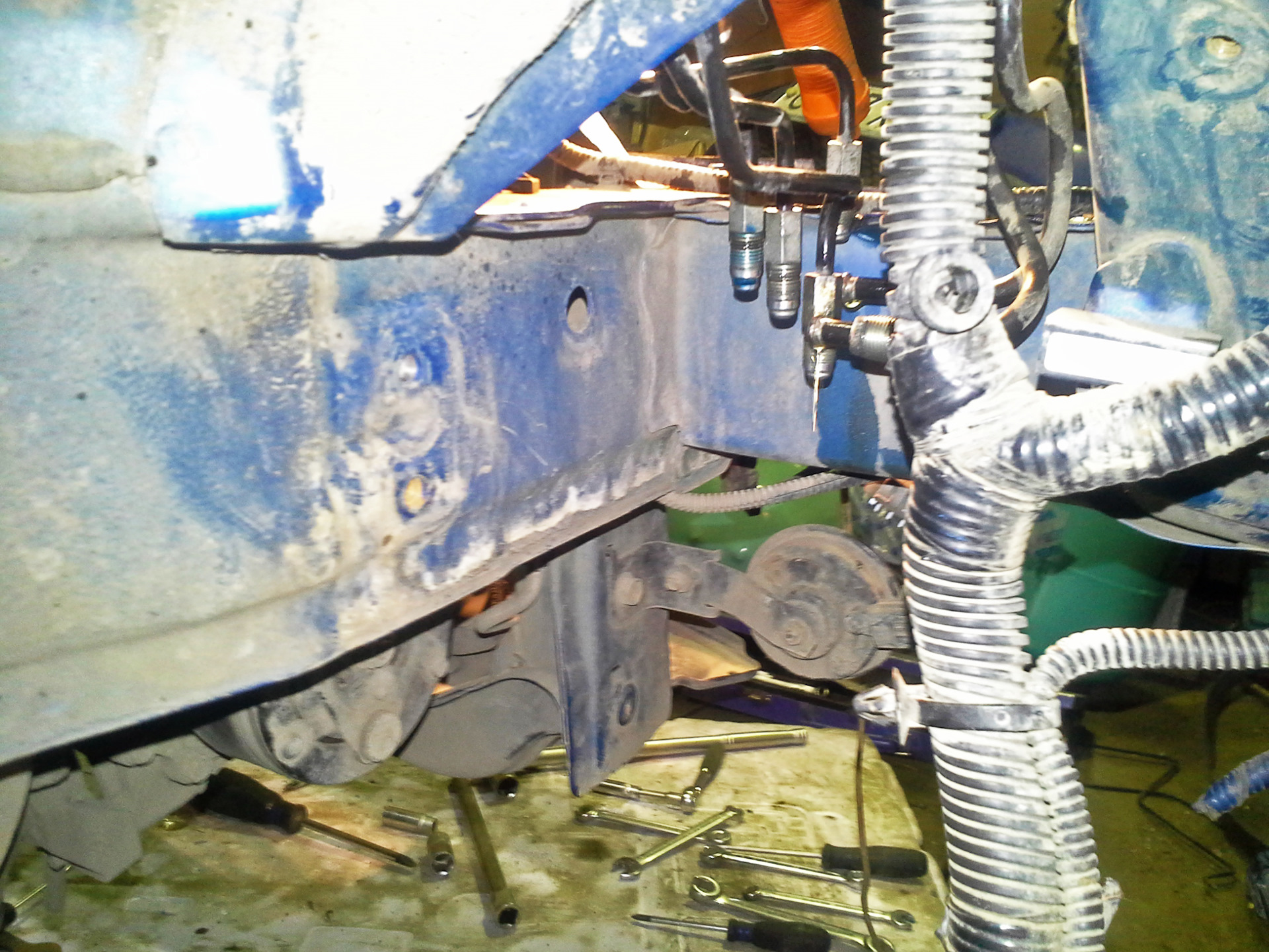

Всем привет, вот и наступила самая ответственная часть Большого Весеннего ТО www.drive2.ru/l/9840810/, которая плавно перешла в Летнее ТО, да и шут с ним. Что же было в планах в эти выходные:
1) Наконец то поставить купленный блок АБС www.drive2.ru/l/9903041/, так как были все шансы что он мог не подойти:(
2) Поставить тормозилки от Honda Accord Euro-R (CL7), а то они лежали уже с зимы, а как же не совместить эти два дела вместе:)
3) И как то само собой родилась идея сменить ремень навесного, который был куплен заранее.
Ну что, проще сказать, чем сделать…так что собираю монатки и еду в гараж к брательнику:)
Здесь домкратим машину, скидываем правое колесо, скидываем подкрылок, снимаем бампер и фару, потом раскручиваем пару болтов и снимаем защиты закрывающие блок АБС, снимаем бачок омывателя и блок предстает у нас перед глазами:)
Далее подставляем под блок корыто и ослабляем все тормозные шланги на блоке, откручиваем 3 болта крепления блока АБС и снимаем его:)
Тормозухи выбежало не сильно много, так что не бойтесь забрызгаться. Хотя, как сказал брательник, штука очень едкая, так что будьте аккуратны:) Пришло время еще раз сравнить между собой блоки и их маркировки:) На фотках ниже слева новый блок, а справа старый:)
Короче в маркировках много несовпадений и как сказали официалы, было 7 типов блоков и пи неудаче он может просто не заработать, так что держим пальцы крестиком:)))
А вот заработал ли новый блок или я просто в пустую убил десять тысяч, мы узнаем в следующих БЖ, а мне пора браться за замену суппортов от "Еврея":)
На сегодня пожалуй хватит, ждем следующего БЖ, всем удачи и пока;)

Привет! А блок как то адаптировать нужно?
Привет. Мне не пришлось. Завёл и поехал:)
Но их 7 модификаций, главное из той же серии найти как я понял;)
Привет, пролистал записи так и не увидел результат) блок в итоге тогда нормально подошёл?)
Привет. Да все работало. Но сказать на 100 процентов какие цифры важны, а на какие можно забить очень сложно:)

Я до сих пор не могу найти нужный, поставил вариаторный, ну хоть абс заработала
А ошибки валятся на панели? А может срастить вариаторный и твой старый?:)
Старый помер, а с вариаторным не работает vsa
Так в старом что померло разобрался, электрика или рабочая часть. Мне даже официалы сказали, что если у тебя залипает клапан, то переставишь свои мозги на новый блок и будет все пучком:)
Электрика, сканер подключали
Ну тогда попа конечно:((( А цена нового как на мою 40-60 тыр?
Один раз нашел на яху, 35 тысяч в Японии только))
Ну это не гуманно вообще:(
Не говори, ну да фиг с ним, хоть абс есть и на том спасибо
