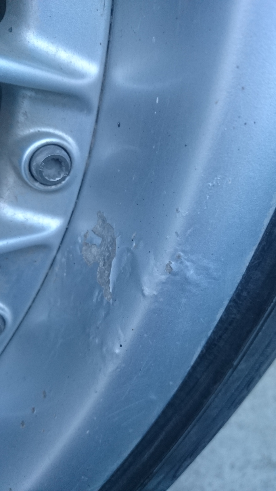

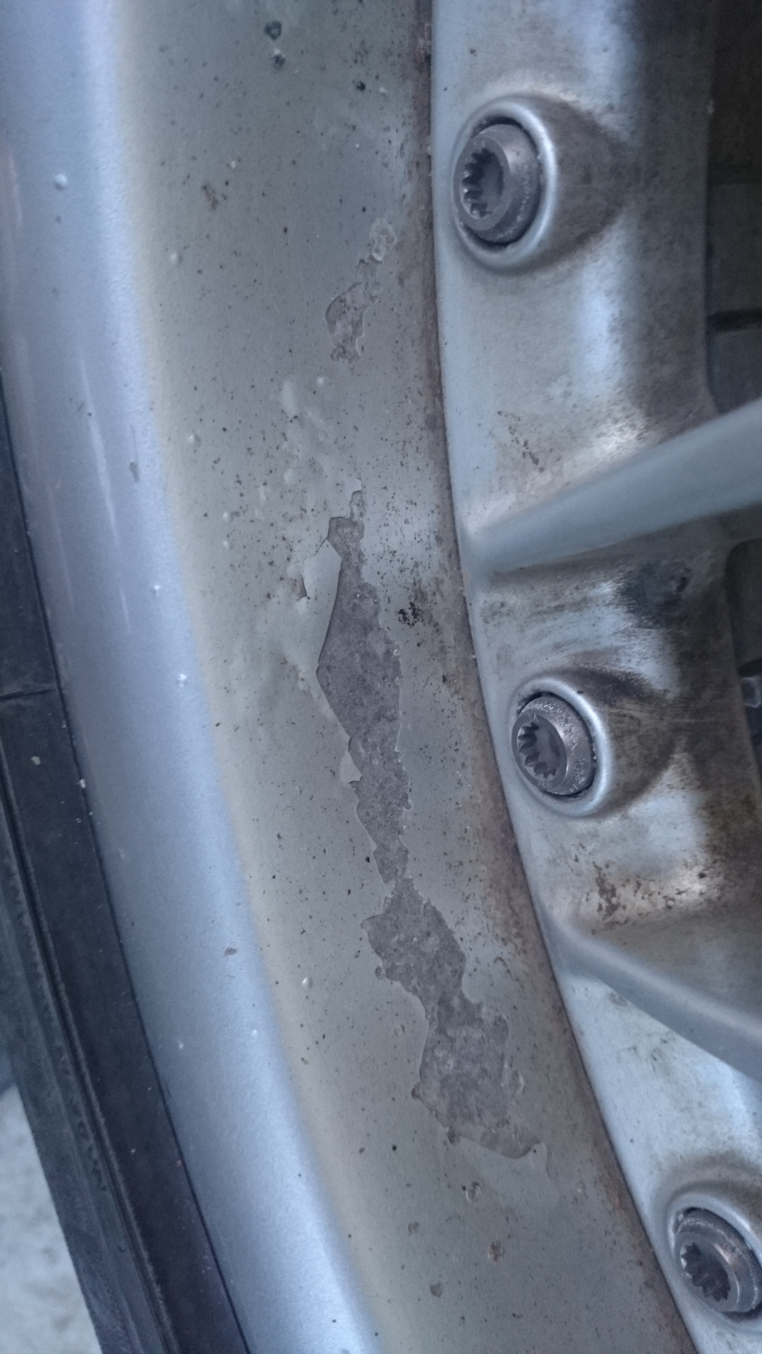

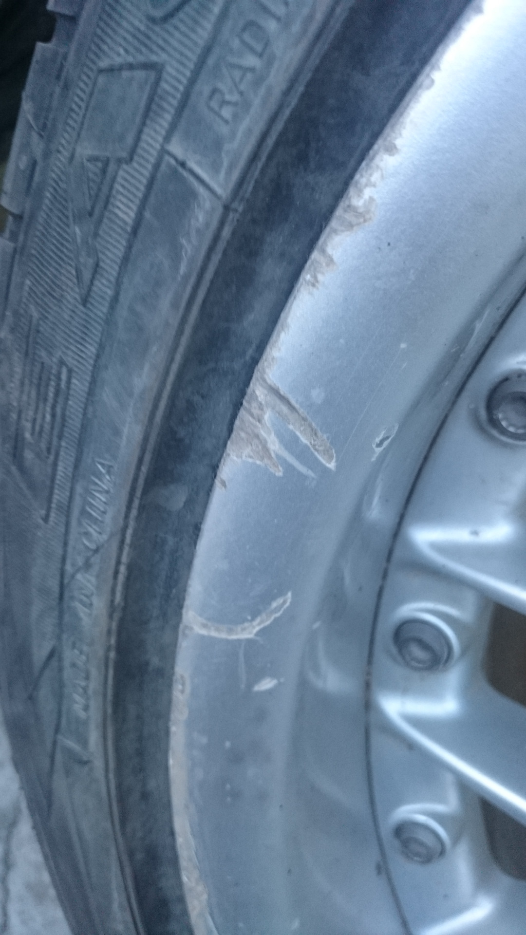

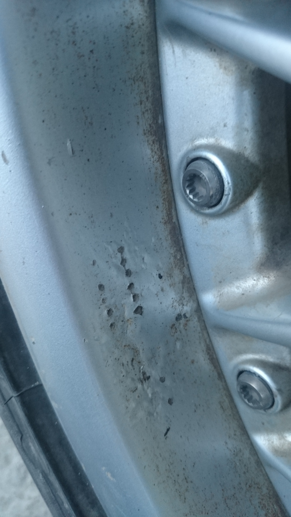

По приезду я увидел вот это…
Единственное, о чем продавец не соврал — передо мной действительно лежали оригинальные BBS RS 745. Центра были живыми, но полки… Ладно, просто для галочки уже решил катнуть их на станке на ближайшей шиномонтажке. И тут неожиданность — ровные. Мысли в моей голове носились бешеным табуном. После недолгого разговора с продавцом, сторговываю комплект до интересной для меня цены и еду домой. Уже в компании 4х колес в неопрятном состоянии и с остатками резины.

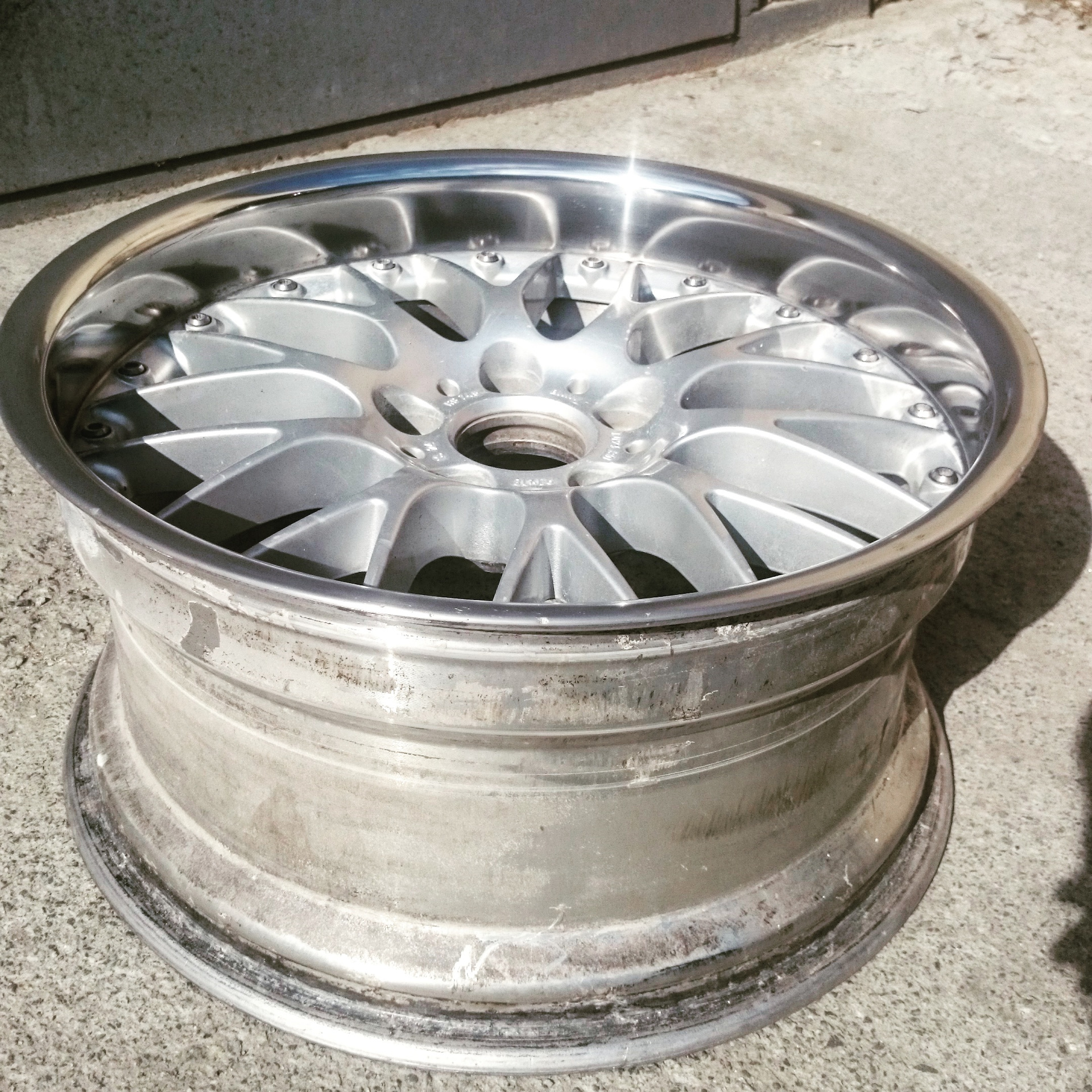

Глаза боятся, а руки -крюки! Написал в поиске Драйва "полировка полок". Материала куча. Но особенно запомнилась одна фраза из тематической статьи "…я считаю, что каждый должен ощутить этот момент. Когда после многих часов работы, ты наконец видишь, как твоя полка начинает превращаться в зеркало". Тогда я не придал этому особого значения, закупился в Кастораме наждачкой и понеслось… Решил зачитерить (зачем?! ну я же знал, что это полная херня!) — купил смывку краски. Не взяла. Не взяла от слова совсем. Краска, которой красят на заводе BBS, даже не помутнела. Ну да ладно, я не особо — то и рассчитывал. По старинке — взял дрель, насадку-щетку и счистил. Полировал уже на машине.
Тут надо сделать лирическое отступления для тех, кто только собирается заняться полировкой дисков. Приготовьтесь познать Дзен… Если у вас нет свободного времени, как, например, у меня, то это увлекательное занятие растянется на многие недели. У меня весь процесс от снятия краски до финальной окраски центров занял примерно месяц. Я однозначно уверен, что даже за хорошие деньги не буду это повторять (уже было несколько предложений, кстати) Сначала меня люто бесило то, как медленно все это идёт… но потом я втянулся и даже начал получать от этого какой-то кайф. А потом случилось вот это…
Я даже не знаю, с чем это сравнить. Наверное, похоже на то, когда в школе добиваешься внимания девочки из соседнего класса месяцами, и она, наконец, соглашается с тобой погулять! Это мое первое зеркало, первый диск, после которого уверенность в собственных силах поднялась до 80-го уровня)

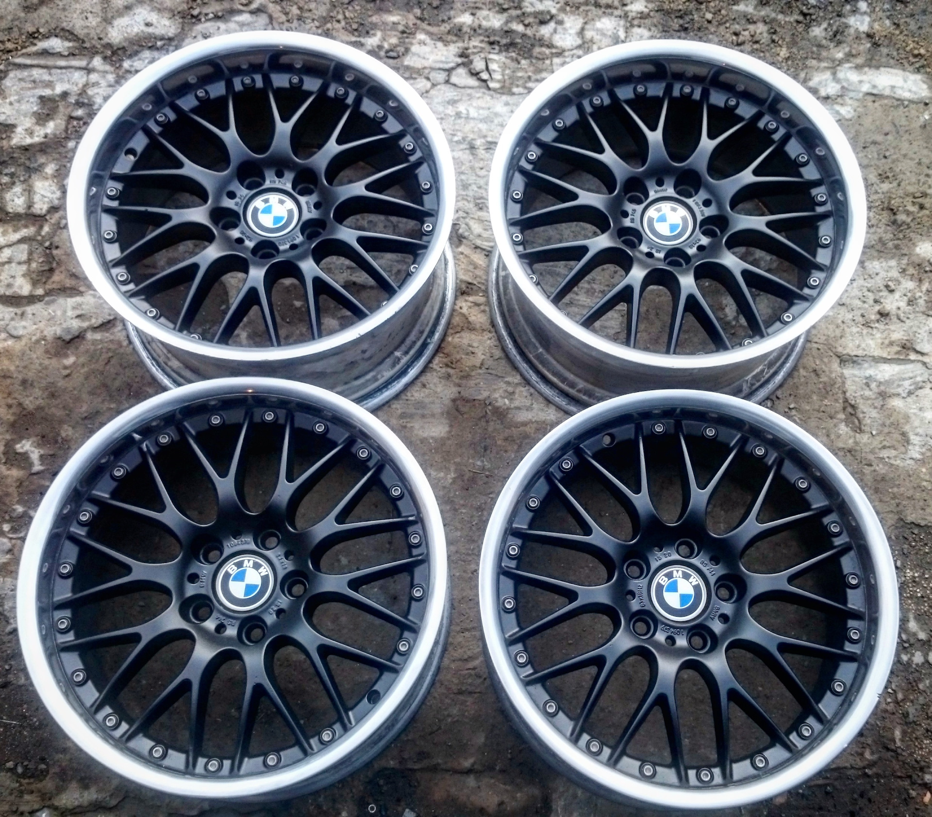

Мой путь полировки:
1) Содрал краску насадкой для дрели с металлической щетиной (примерно по насадке на каждый диск)
2) Полировал наждачкой 80-120-180-240-320-400-600-800-1000. Без воды, на сухую. Один лист А4 каждой зернистости на каждую полку. Итого 36 листов.
3) Оригинальная паста для полировки металлических деталей BMW (82 14 9 400 890)

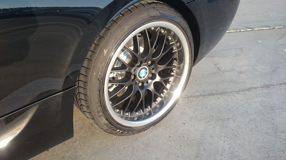

Так сделал все 4 полки. С покраской центров особо не парился, заматовал, загрунтовал и покрасил. Особый гемор получил в виде заклеивания каждого болта полки перед покраской. До последнего думал красить в стандартный серебристый, но по воле судьбы, не оказалось в магазине серебристой краски для дисков. И для начала я купил только грунт, который оказался черным. Я влюбился с первого взгляда! И в итоге покрасил центра в черный, рад как слон. Кайфую от вида машины каждый раз, когда на неё смотрю! Ведь ради этого мы и занимаемся всей этой хернёй, правда?)
Всем зеркальных полок!
