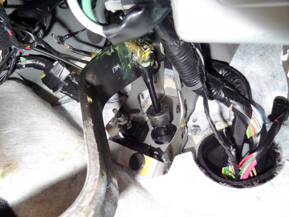

Решение проблемы начал искать в салоне — смазал шток в верхней части рычага педали сцепления:
Полил сначала WD-40, через неделю силиконовой смазкой, итог — педаль стала нажиматься чуть легче, но скрип никуда не делся.

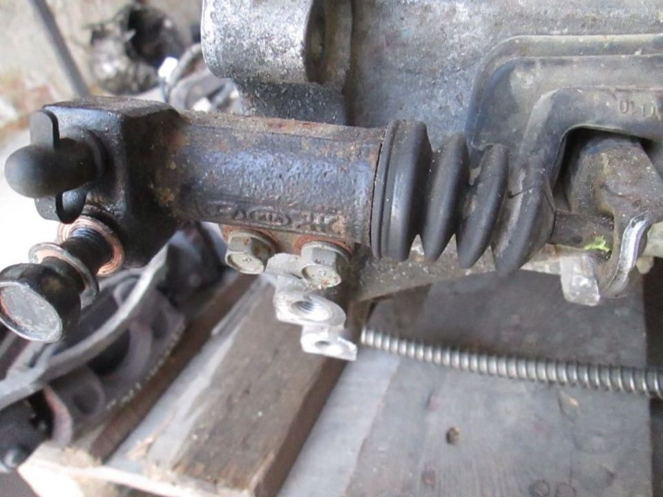

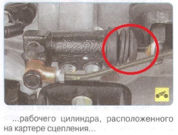

По совету Sergey40RUS попробовал смазать рабочий цилиндр сцепления:
Смазал его и вместе крепления с вилкой сцепления, сам шток цилиндра, и под пыльником смазал — ничего не помогало. Использовал и жидкую и густую смазки — нифига, меня это прям бесить начало. Все таки иномарка, а звук как от старых жигулей. Помню на некоторых Москвичах 2141 сцепление при выжиме скрипело с похожим звуком :)

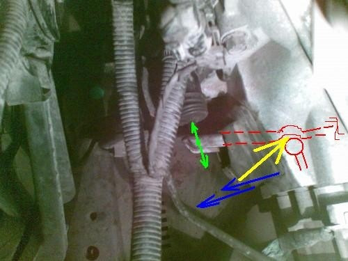

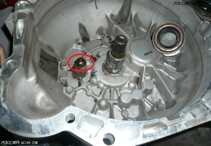

И вот пару месяцев назад наткнулся на запись в БЖ Алексея alexey-venev — Свист вилки сцепления. Разгадка., где подробно изложена моя проблема и путь решения:

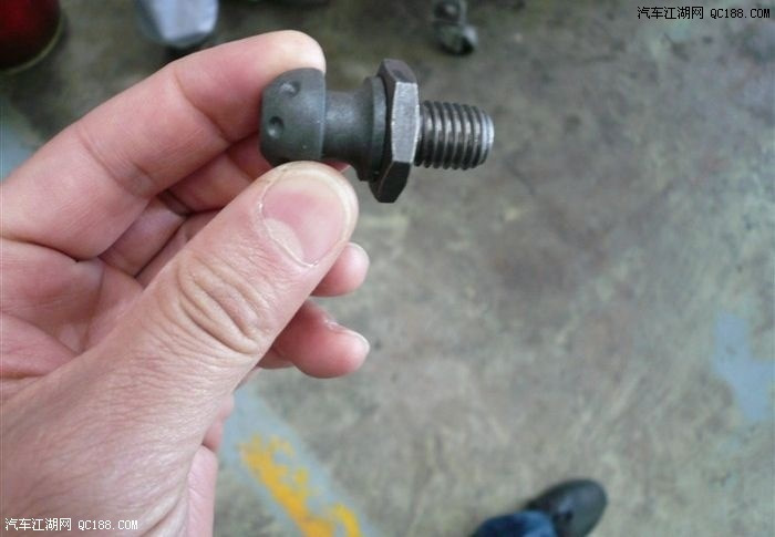

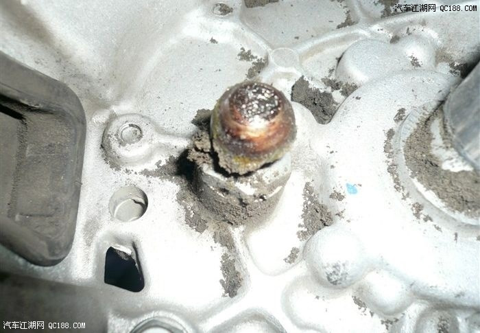

Виновником противного свиста является как сама вилка, это ежу понятно, так и болт-грибок на который она опирается в коробке!
В процессе эксплуатации смазка из под вилки выходит или при замене ее не закладывают (как в моем случае) и начинается противный скрип или свист!

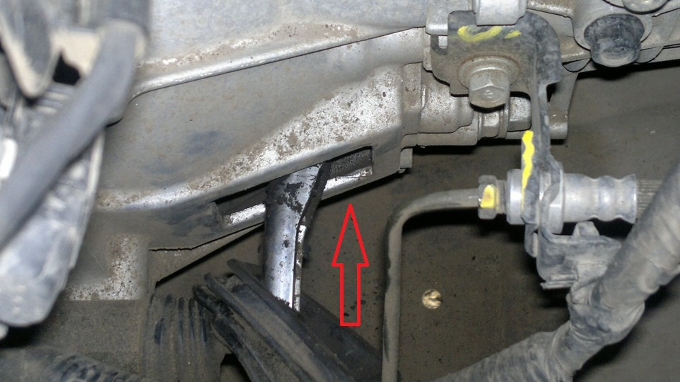

Оказывается не там я мазал) Нужно смазать место опоры вилки сцепления в самой КПП.
Можно пробовать нащупать этот "гриб" маленькой кисточкой со смазкой, я решил попробовать полить на него WD-40 для начала. Отогнул пыльник и начал брызгать в нужном направлении.
И это помогло! Ура!))
Теперь я могу снова стоять в пробке и наслаждаться тишиной в салоне, как на новом авто ))
Лучше конечно смазать нормальной высокотемпературной смазкой, а не WD'шкой, но на тот момент ничего другого под рукой не было. Проехал 1500 км, скрип больше не появлялся. Появится еще — смажу медной смазкой, приобрел специально в виде аэрозоля.

Если вилка просто ложижиться на сферический упор металл на металл, то корейские инженеры просто тупые, и любая смазка это временное устранение скрипа. На французах выжимные вилки идут наподобе с текстолитовой вставкой под сферу, либо сама сфера сделана не из металла, а что то подобное текстолитовому упору!
Интересно, есть ли у нас на выжимной вилке какая-либо вставка.
Сейчас "гриб" уже пластиковый, на стальном основании. Но с какого времени его начали ставить, тоже вопрос)

На кпп m5cf пырь с 10-11 года пластиковый оттуда и на 6ти ступ перешол… С ним уже нет писка при работе двс когда корзина мотыляет через выжимной вилку.Сцепление там беззазорное, пластиковые иногда скрипят но достаточно мазнуть и пропадает навсегда))) С железными пырями сверчки присутствовали всегда))) И там смазать "навсегда" анрил! Плюс на пластиковом есть углубления для задерживания смазки…

Опору "гриб" уже давно делают из пластика я на раб мажу графиткой смешаной с смазкой дисульфид молибдена. Снимаю рабочий цилиндр, пыльник, набираю ее на железную линейку шириной около 1см. И заталкиваю ее наподобие щупа в углубление между опорой и вилкой. Конролируя процесс фонарикомотжав вилку от корзины с выжимным помаксимуму. Делается правда на подьемнике мне проще))) У меня было три машины с такими коробками, раньше пырь был стальной и смазка истиралась быстрей, сейчас шишка пластиковая на стальном основании которая вкручивается в корпус КП. Смазку подбирал оч долго… Пробывал разное.
