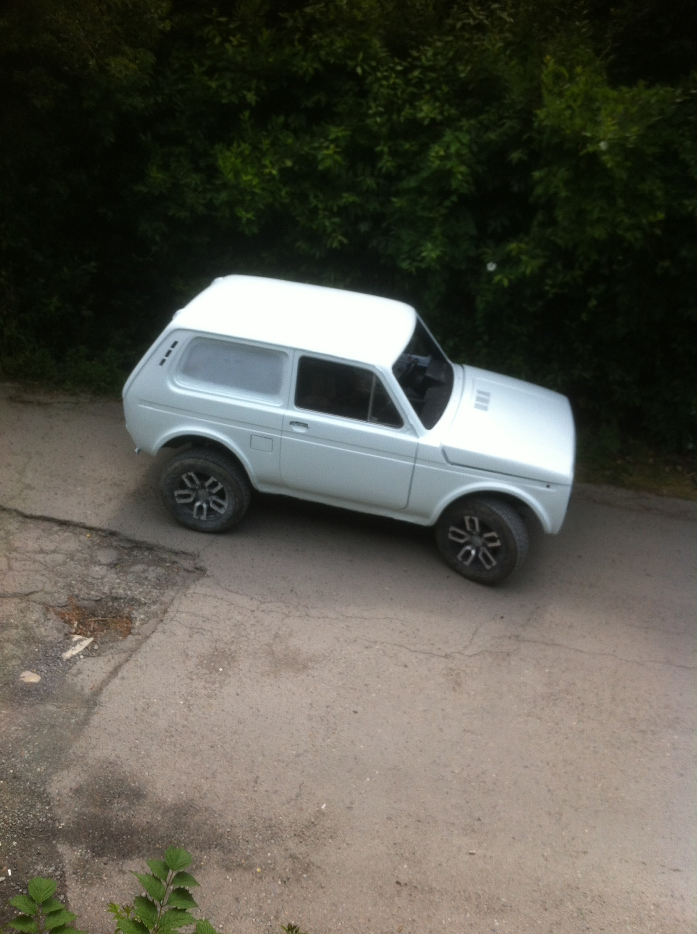

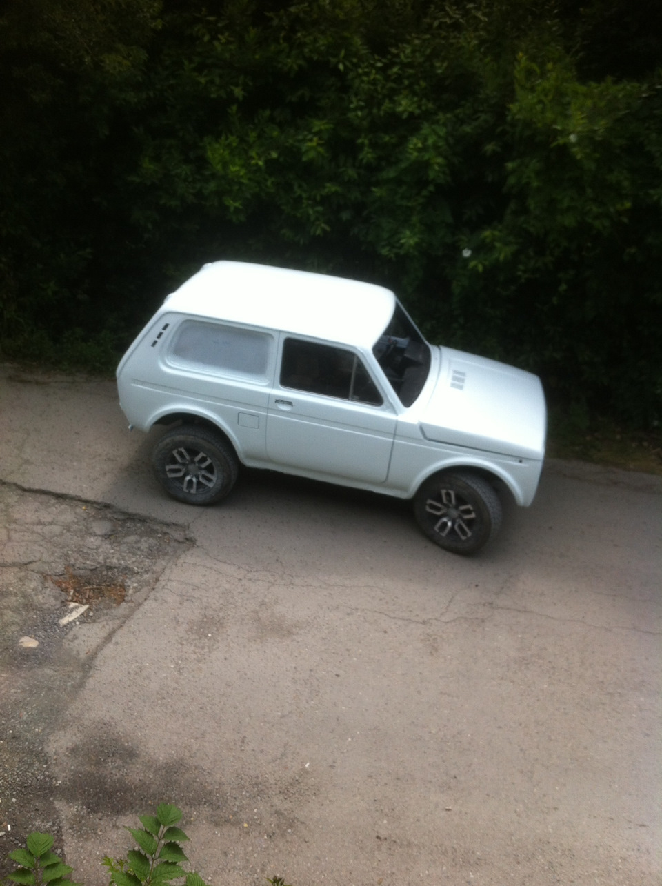

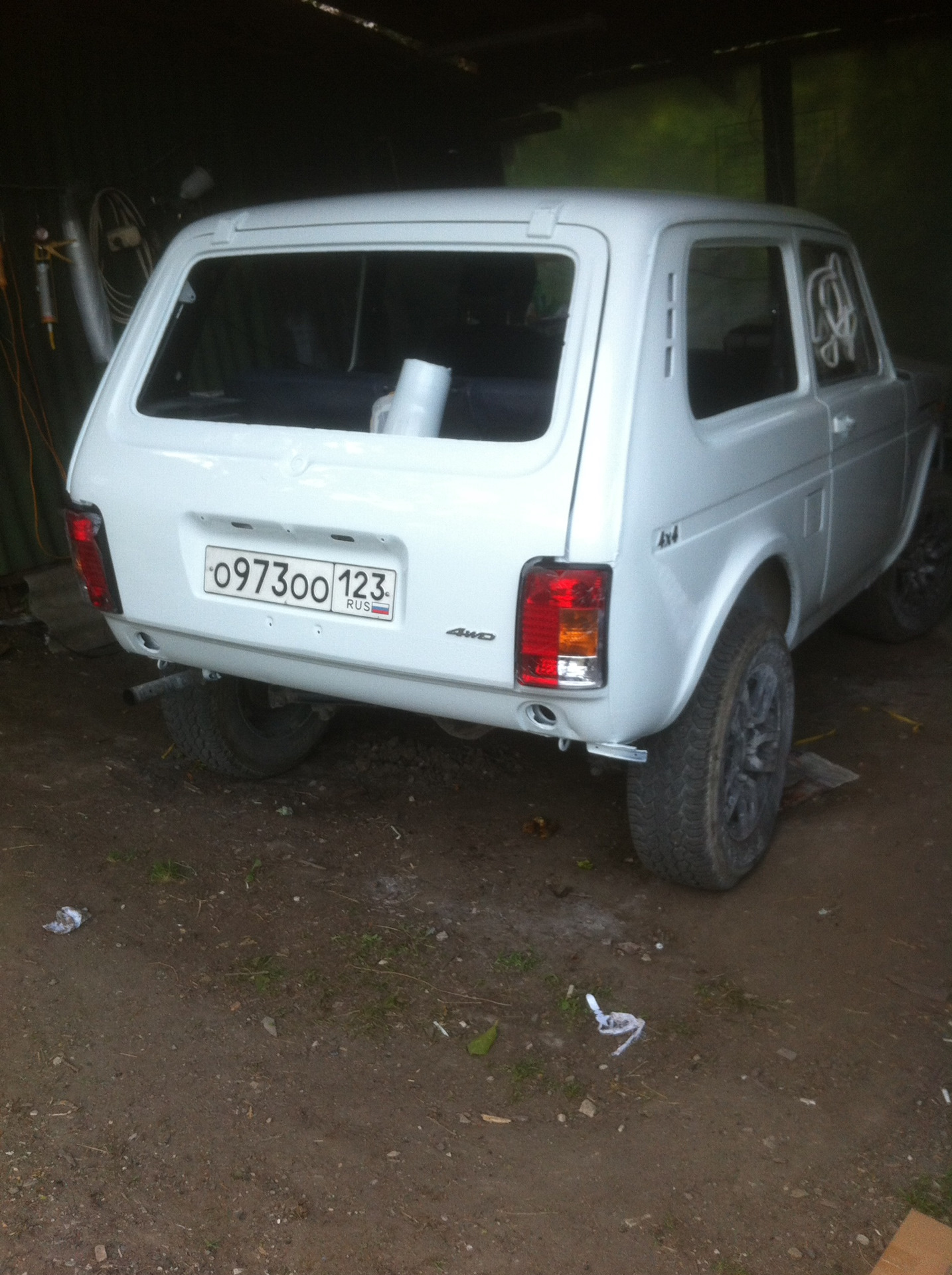

Наконец авто покрашено теперь сборка. Авто покрасили 202 Вика акрил, плюс лак акрил. Пороги, арки, перед и зад фартук, нижняя часть крышки багажника- аллигатор защитное покрытие.
Начал собирать и пошли в ход заготовленные заранее ништячки

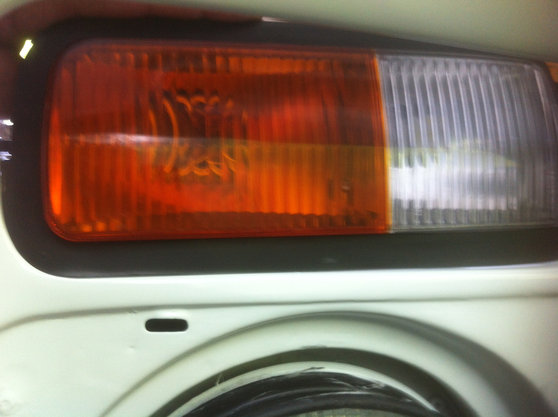

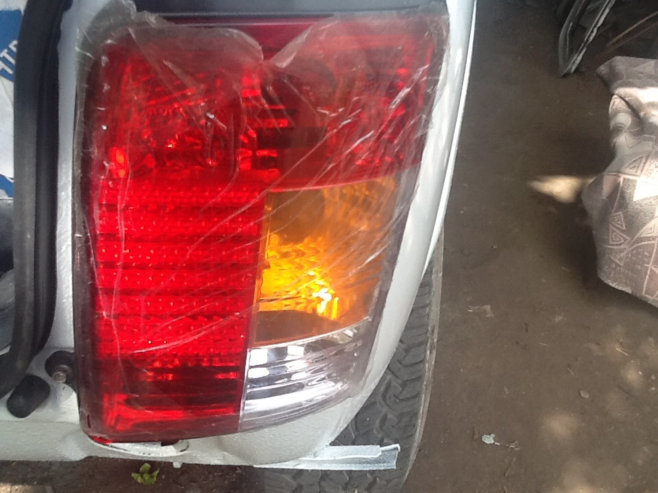

задние фонари под хрусталь вроде тоже китай

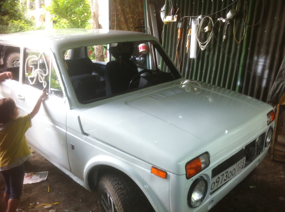

передние повторители поворотов поставил новые оранжевые в цвет передних основных

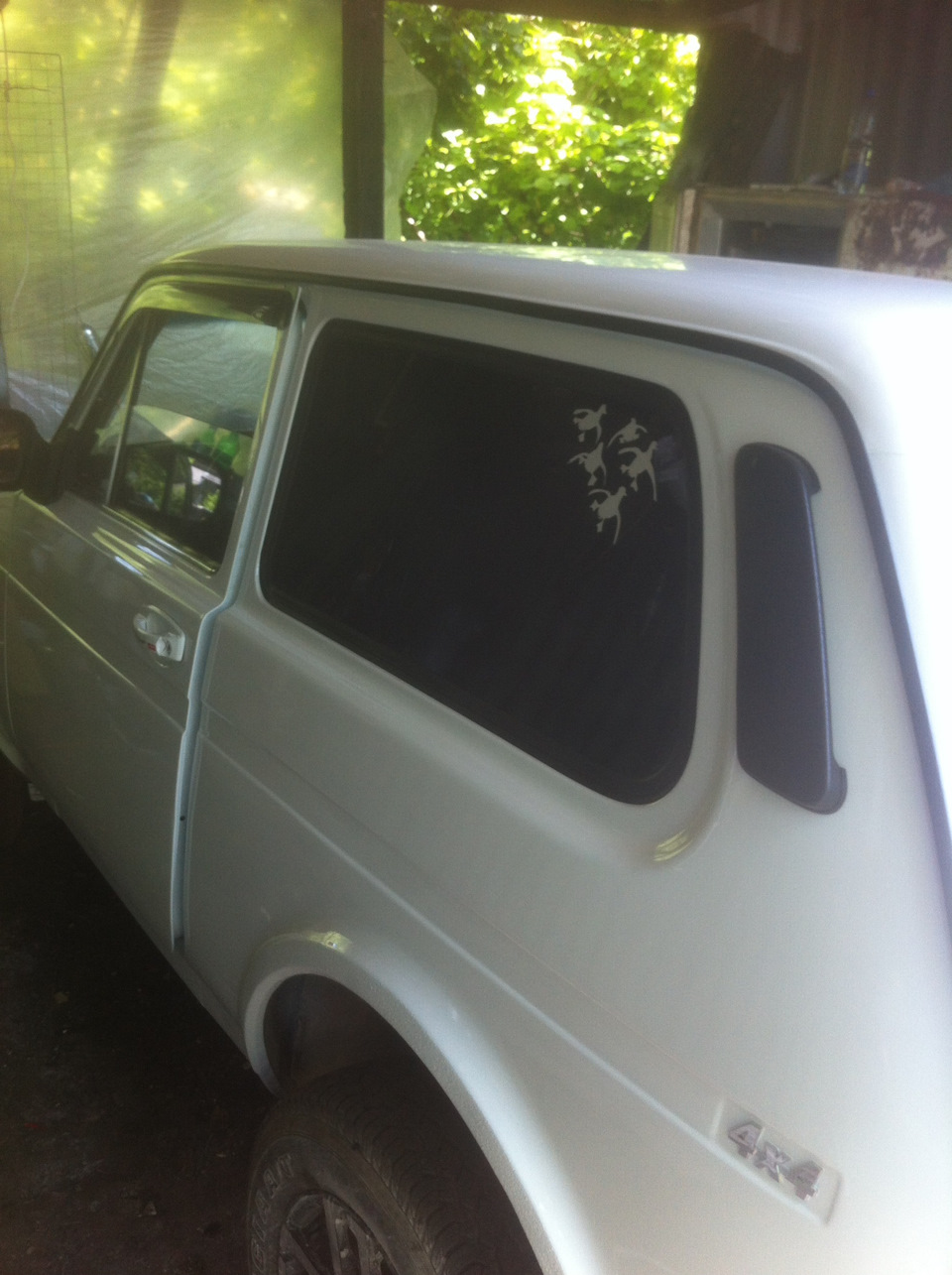

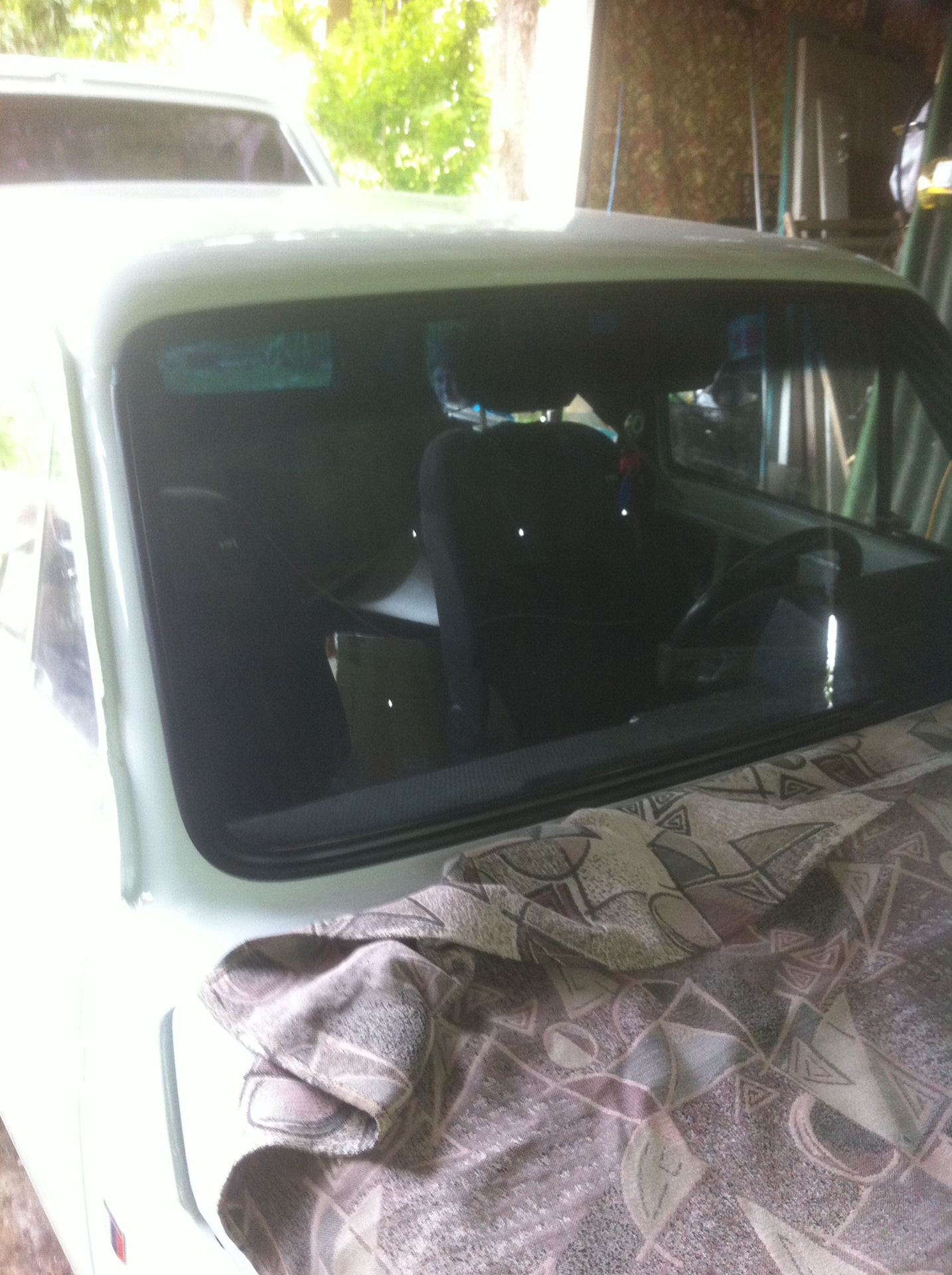

задние стекла помогал сынок вставлять на место.
Передние поворотники были грязные отмыл и поставил на место, правда прошлый хозяин когда красил авто закрасил местами уплотнитель поворотников. Чтобы не покупать новые резинки взял наждачную бумагу зерно 500 и в ведре с водичкой отмыл краску. Так же было и с уплотнителем багажника.

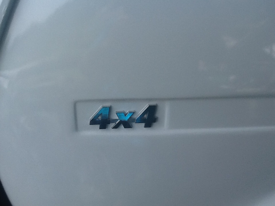

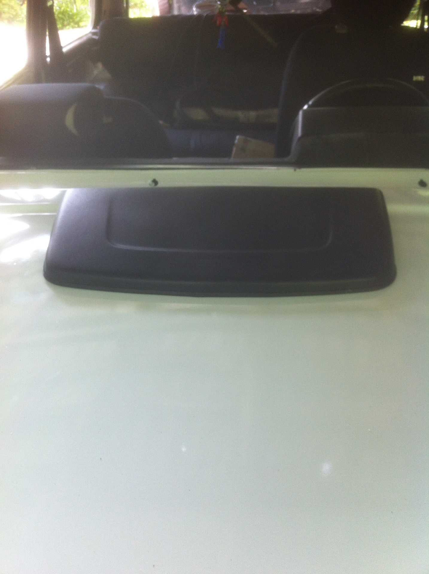

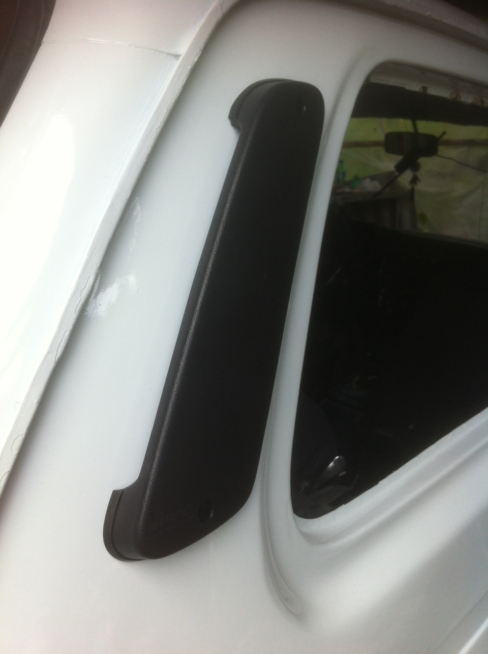

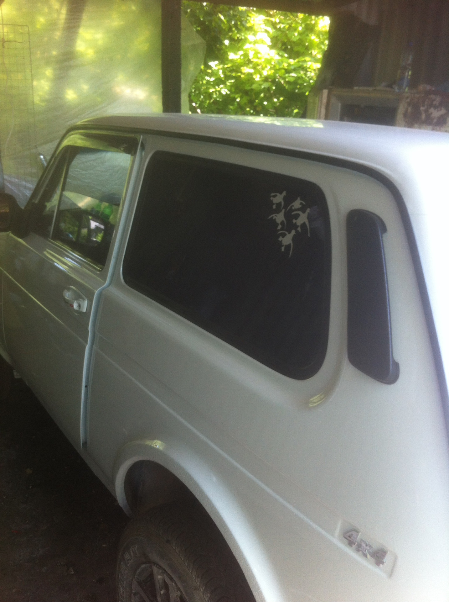

следом пошли в ход накладки от АПС на воздуховоды задних крыльев и на капот
на капоте ничего не надо сверлить

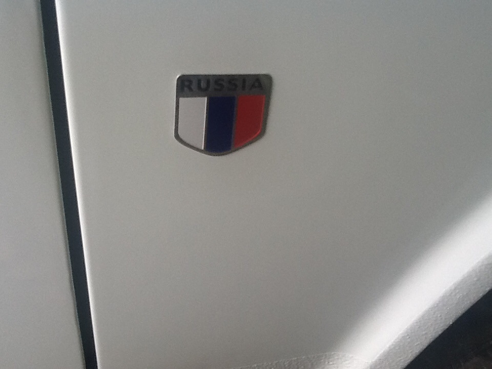

потом стал клеить наклеички

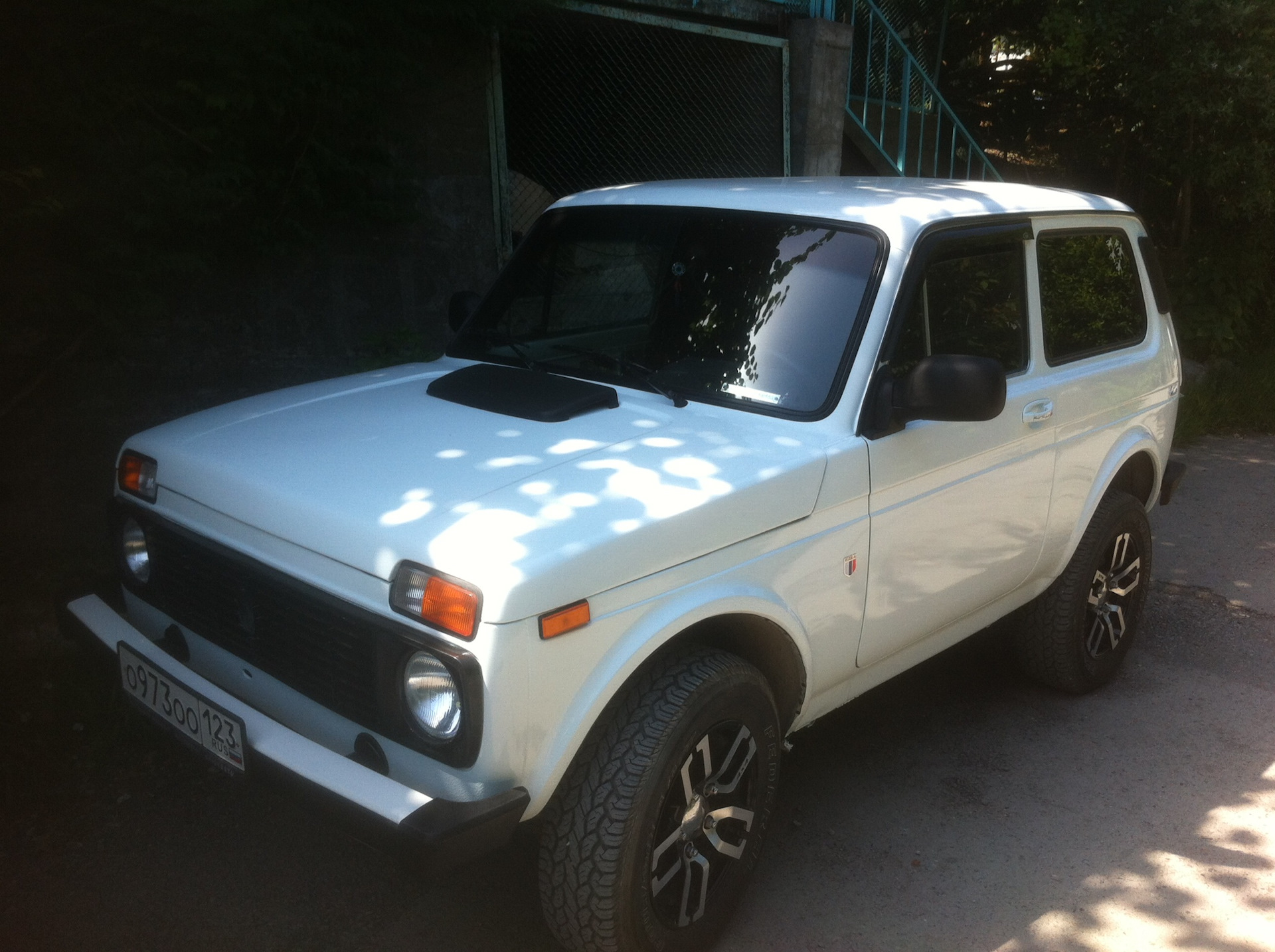

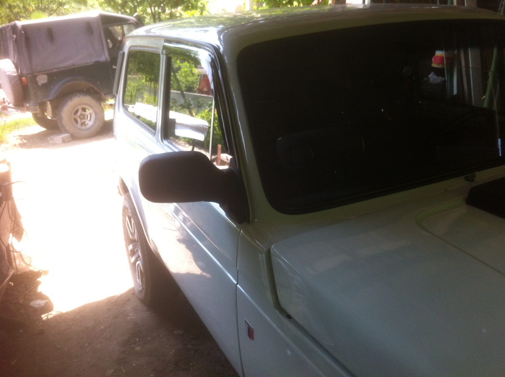

поставил боковые большие зеркала стало приятнее.
Видно в зеркало хорошо. устанавливаю бампера

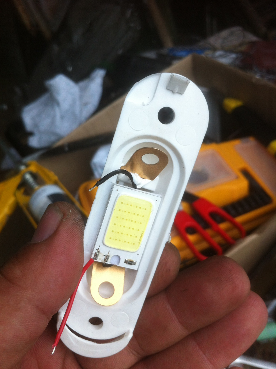

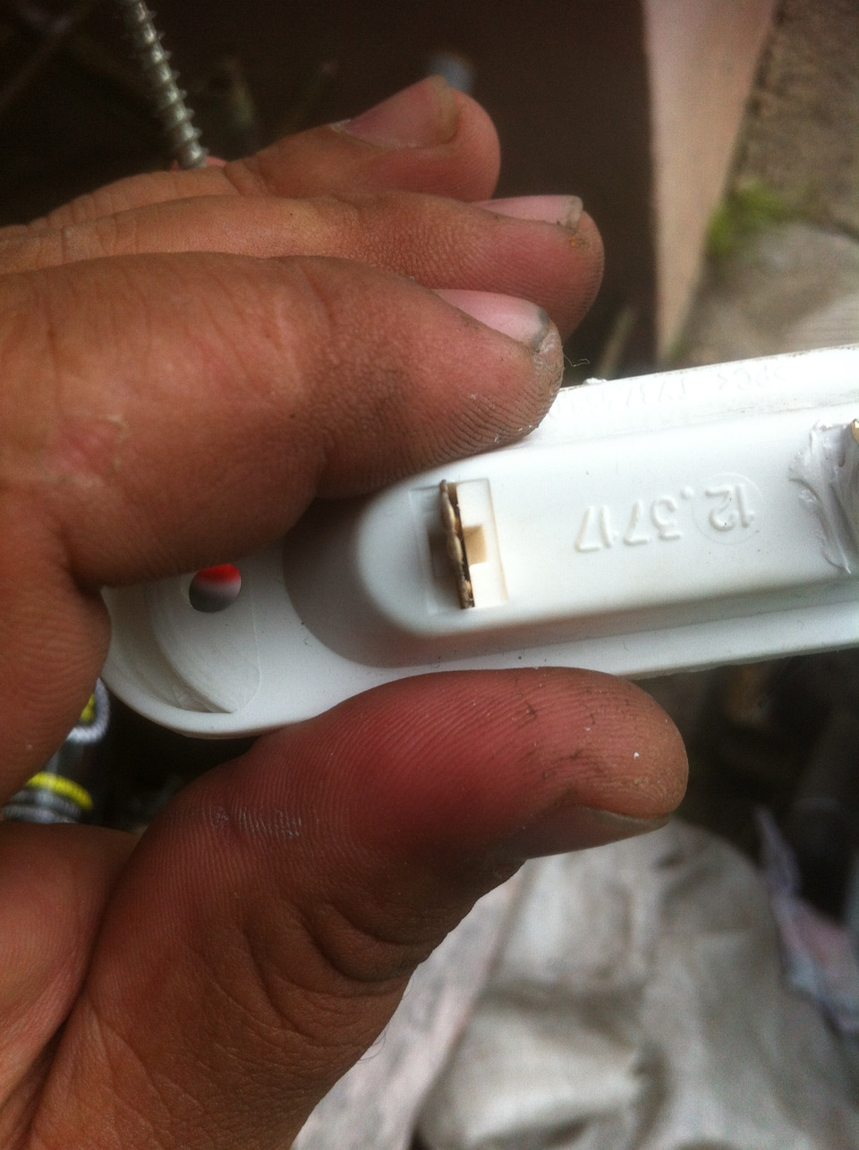

и мучу с крышкой багажника( доп свет на задний ход в номерах вместо болтиков крепления, отдельные диоды тоже на задний ход — думаю куда поставить, доп. Лазерный противотуманный фонарь, диоды в подсветку рег. Знака.
в процессе буду фоткать.
Фотки добавлю.
