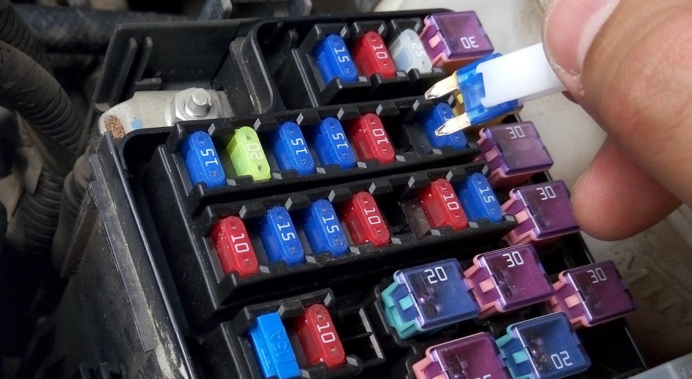

1. Для начала, необходимо сбросить давление в топливной системе. Вынимаем предохранитель Ef18(топливный насос) из блока предохранителей под капотом и даем поработать двигателю, пока сам не заглохнет. Есть другой способ, отсоединить клемму с бензонасоса и так же запустить двигатель, кому как удобно.

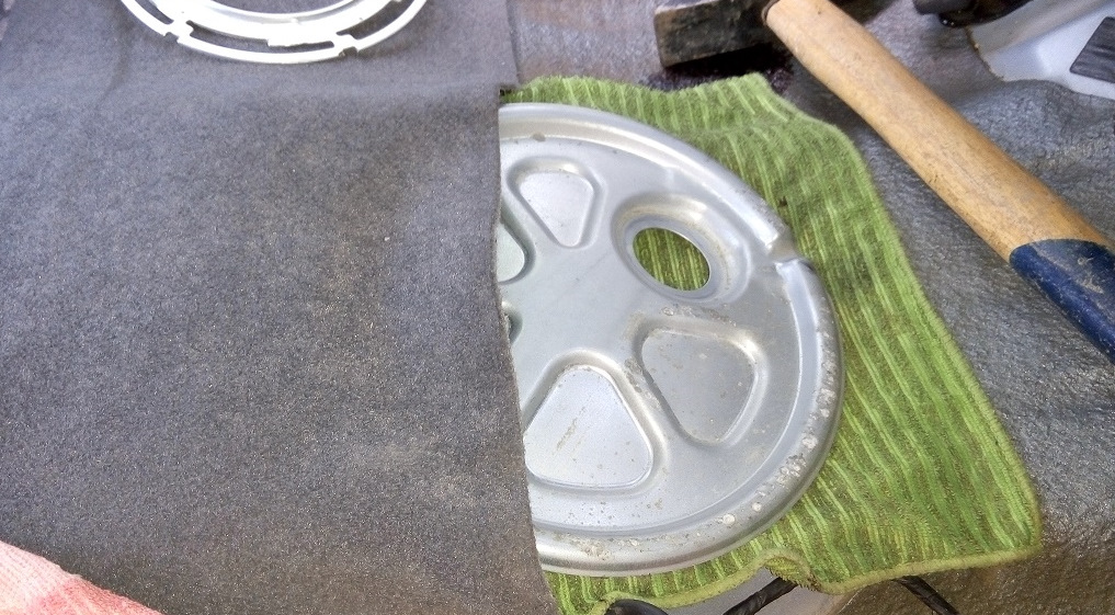

2. Снимаем диван задних пассажиров, снимаем лючок бензобака под сидением, подрезая ножом герметик по краям.

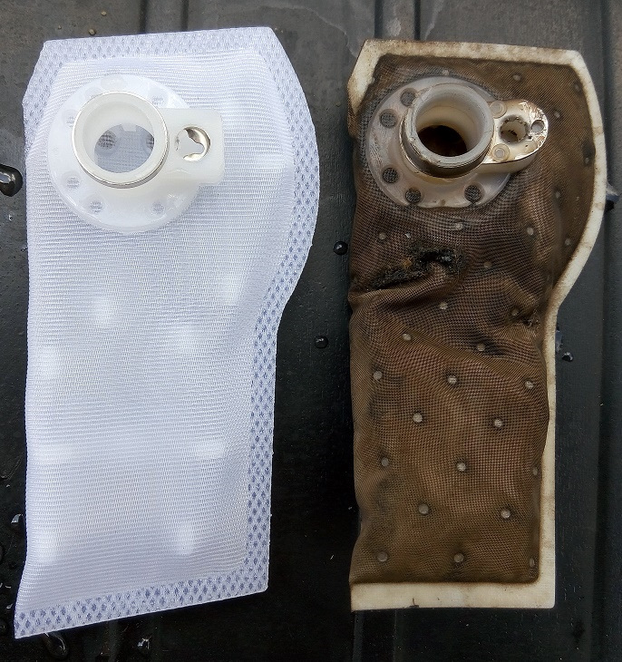

9. Вот мы и добрались до сетки бензонасоса, снимаем ее и устанавливаем новую!
Здесь у меня возникли трудности, зубья фиксатора на старой и новой сетке выполнены по-разному и новая сетка невероятно туго садиться на свое посадочное место.
Долго мучался, как же посадить сетку на место, при этом ничего не сломав?)) В итоге, извлек шайбу с зубьями и немного разработал зубья подручными средствами. После этого прикрепил сеточку на насос, держит отлично и установить не составило труда.

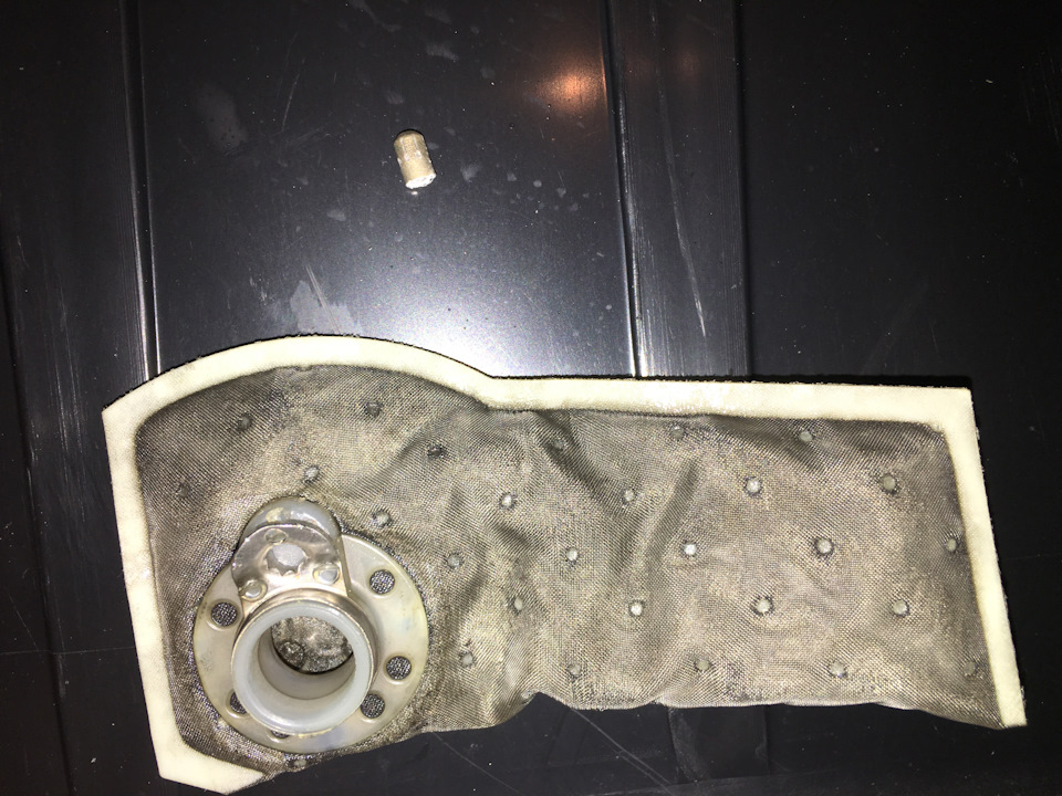

Поменял всё по регламенту, только вот проблема:сломался фиксатор самой сетки(штырек рядом с сеткой на фото). Без него вроде трудно вошла, очкую не придется ли менять бензонасос из за этого.
