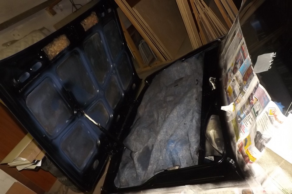

Уже давно на хвляву достались два газовых упора капота от ваз 2110!И так же давно собирался их поставить на свой капот, но все оттягивал с установкой!Ну вот в один прекрасный пятничный вечер заехал в теплый бокс и давай придумывать как бы установить упор!Так как варить не хотелось, сделал пару дырок в капоте и телевизоре, сделал крепления и прикрутил все на болты!Тепер капот открывается почти на 90 градусов!Ну и решил покрасить под капотом в черный цвет!Краски хватило не на все, но скоро до крашу!
Но самое интересное началось в субботу!Я уже собирался выезжать из бокса, завел мотор и почуствовал серьезную вибрацию, открыл капот и увидел ужасно трясущийся и троивший мотор!Сильно удивленный от увиденного начал звонить знакомым, так как сам в моторах ни чего не соображаю!В итоге по советам я поменял модуль зажигания, свечи и форсунки!Но ни чего не помогло!Очень растроенный я пошел ПЕШКОМ домой, а в понедельник обратился к знакомым в сервис где мне придложили сделать капиталку, но зная что они хорошо не сделают начал искать качественный сервис!В итоге договорился на четвергСпасибо Витале NRG92), но надо было тащить машину в другой город!
И вот наступил четверг!Уже начал выталкивать авто из бокса, ка один очень хороший человек решил мне попытатся помочь и он это СДЕЛАЛ!Оказывается пробило два высоковольтника и одну свечу и ВСЕ!
В итоге машина простояла почти неделю в боксе, я почти неделю ходил пешком и жудко нервничал!Зато теперь на авто новый модуль зажигания, новые форсунки, три новых и одна старая свеча, четыре разных высоковольтных провода и пневмо упор капота!И теперь я знаю к кому обращятся если чтото не так с авто!
Всем кто дочитал до конца желаю хорошего сервиса и толковых знакомых!

Классно сделал! Тоже так буду делать) вопрос такой, как капот открывается, сам стремится подняться или надо поднимать самому? И еще, когда дергаешь ручку в салоне, капот приподнимается сам?
Спасибо!Капот надо поднимать самому, но когда дергаешь ручку салона, капот аж подпрыгивает немного!Ставь сразу два упора, а то один при сильном ветре не удерживает капот!

классная машина. есть ефект от шумки на клапанной крышки?
Спасибо!Эфффект есть, но надо и капот клеить!
У меня капот обклеен. Если бы еще щиток обклеить. А как материал называется, чем клеил?
STP
а толщину вибропласта не подскажешь?
самый толстый, вроде 7ка
просто клеил капот, и остались куски, я их заклеил с салона щит моторный, не очень удобно.просто охота целиком чтоб аккуратно было
то что не удобно это факт!За это и люблю вазик, с ним не соскучишся!
на 4 фото обклеена крышка клапанов хорошо заметна.есть эффект от этого?
Да вроде тише стало, а вот когда проклеил моторный шит, то в салоне на много шуму меньше стало!
