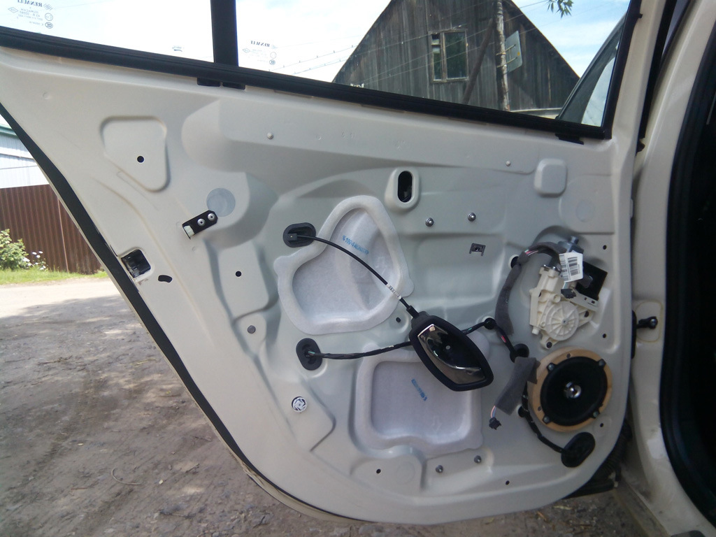

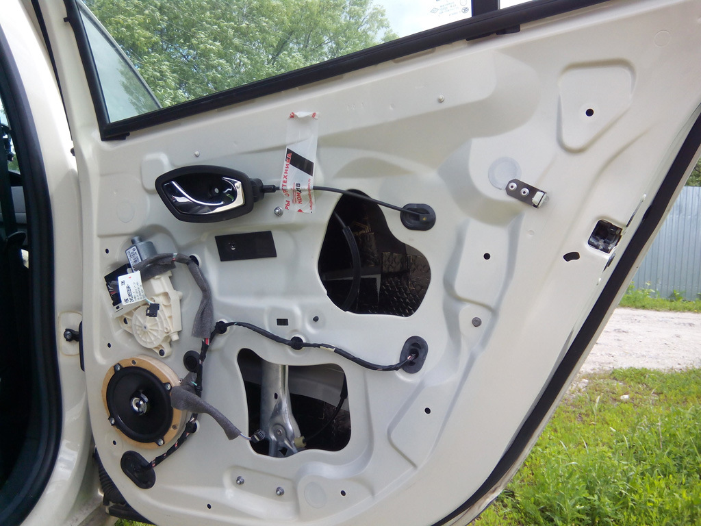

Задние двери.

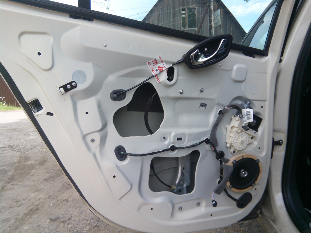

Снять обшивку с двери не сложно. Откручиваем два винта, извлекаем ручку с кнопкой стеклоподъёмника и извлекаем белую заглушку под кнопкой стеклоподъемника, сдёргиваем обшивку. Клипсы жёсткие, но если тянуть на себя и немного покачивать, то шанс сломать будет минимальным. Вот тут видео по снятию обшивки www.fluence-club.ru/forum/showthread.php?t=4857 Я с 4-х дверей сломал только одну клипсу. Подходят калиновские по 3 рубля, хотя у нас на авторынке продают и реношные по 20 рублей.

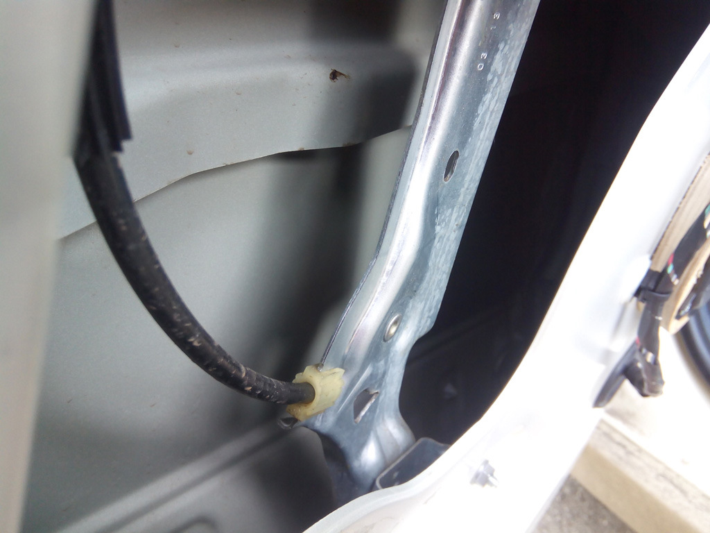

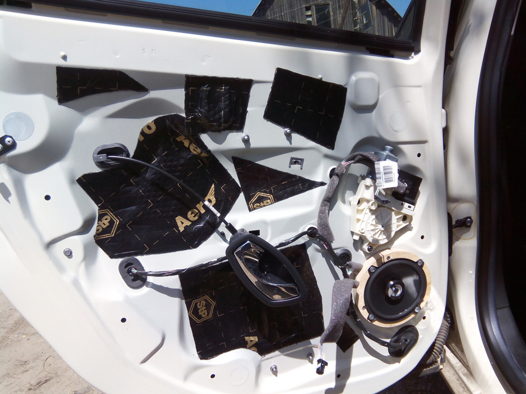

Далее отрываем белые заглушки, которые закрывают отверстия для доступа к внешнему металлу. Они приклеены на герметик, который довольно тяжело отрывается, т.к. очень липкий и тянется хорошо. Но всё-таки отрывается не оставляя следов.

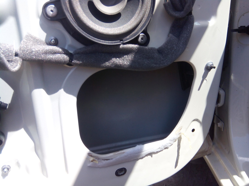

Динамик на задних дверях рекомендую высверлить, т.к. очень неудобные отверстия для проклейки. Нижняя дырка с внутренней перегородкой, которая мешает руку просунуть, и если динамик не снять, то доступ к половине двери будет фактически закрыт. Даже при снятом динамике мои худые руки с трудом пролазили. Кстати, на передних дверях ситуация противоположная, там очень удобные отверстия и динамик снимать не обязательно. В любом случае я динамики высверливал ещё при их замене пару лет назад, так что мне было проще.
После обезжирил внутренний и внешний метал и можно приступать к проклейке.

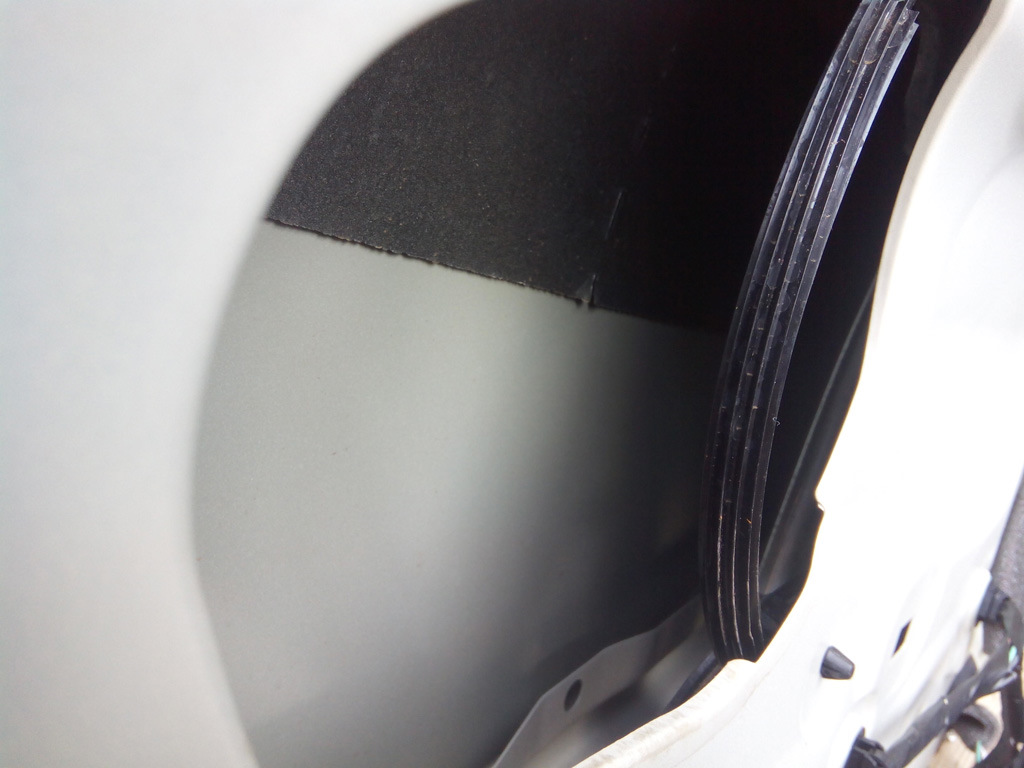

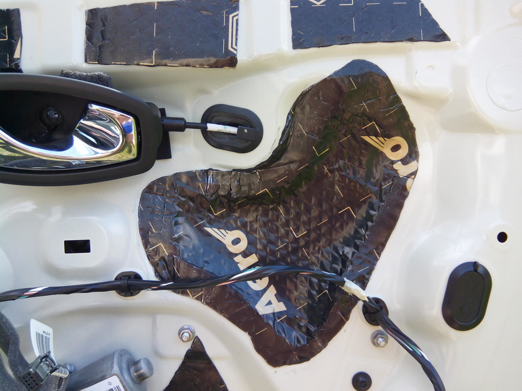

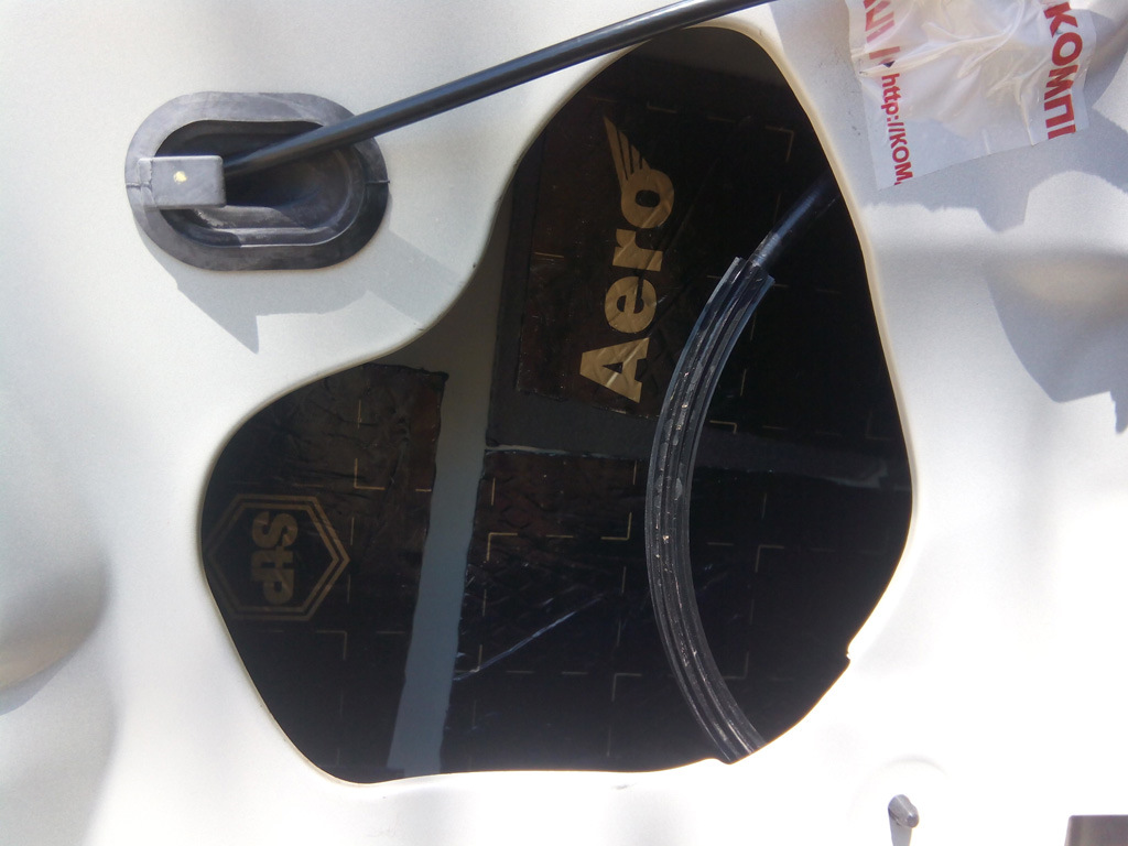

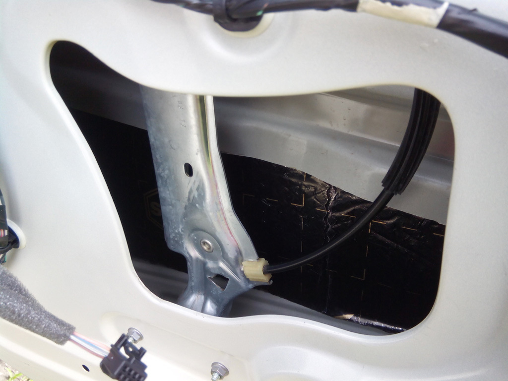

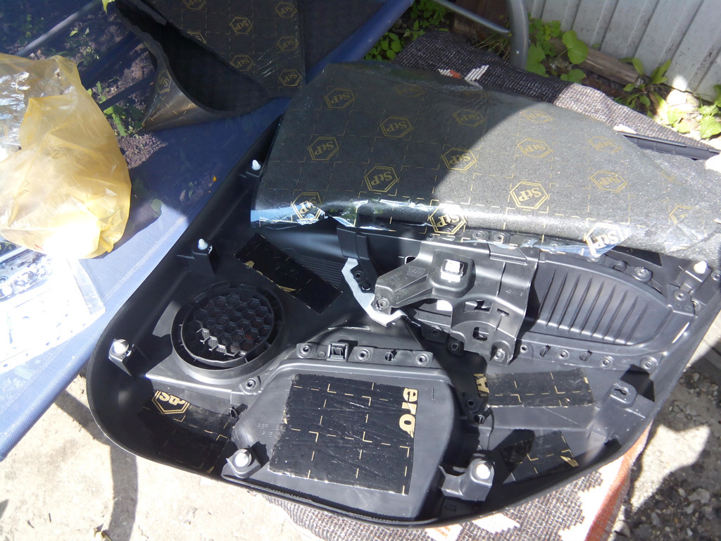

В качестве виброизолятора решил использовать StP Aero 2мм. Его проклеил на внешний метал, закрыл отверстия им же, и ещё нанёс обрезки на внутренний метал и чуть утяжелил пластик обшивки. На внешний метал вибру клеил небольшими кусочками, чтобы пролазили в отверстия. Проклеил примерно 70% метала, это я считаю от площади того металла, на который можно клеить, т.е. в расчёт не идет низ двери (т.к. там дренажные отверстия и атикор) и рёбра жесткости. Считаю что нет смысла мучиться и стык в стык проклеивать 100% площади, того что наклеил вполне хватит погасить вибрации метала.

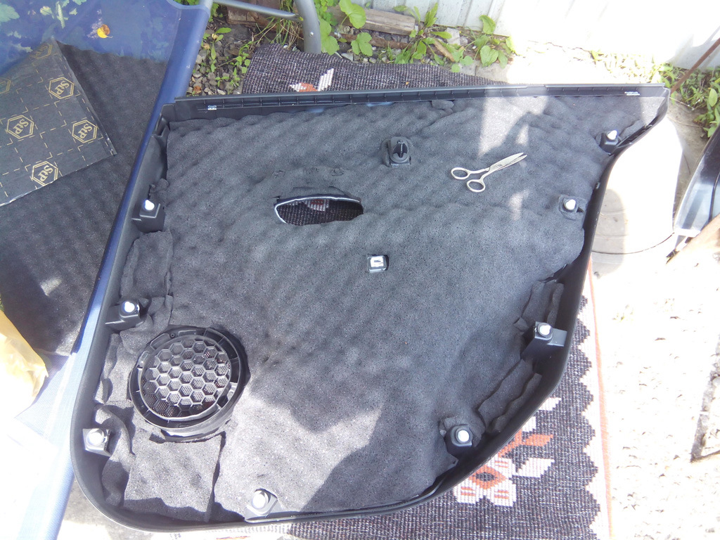

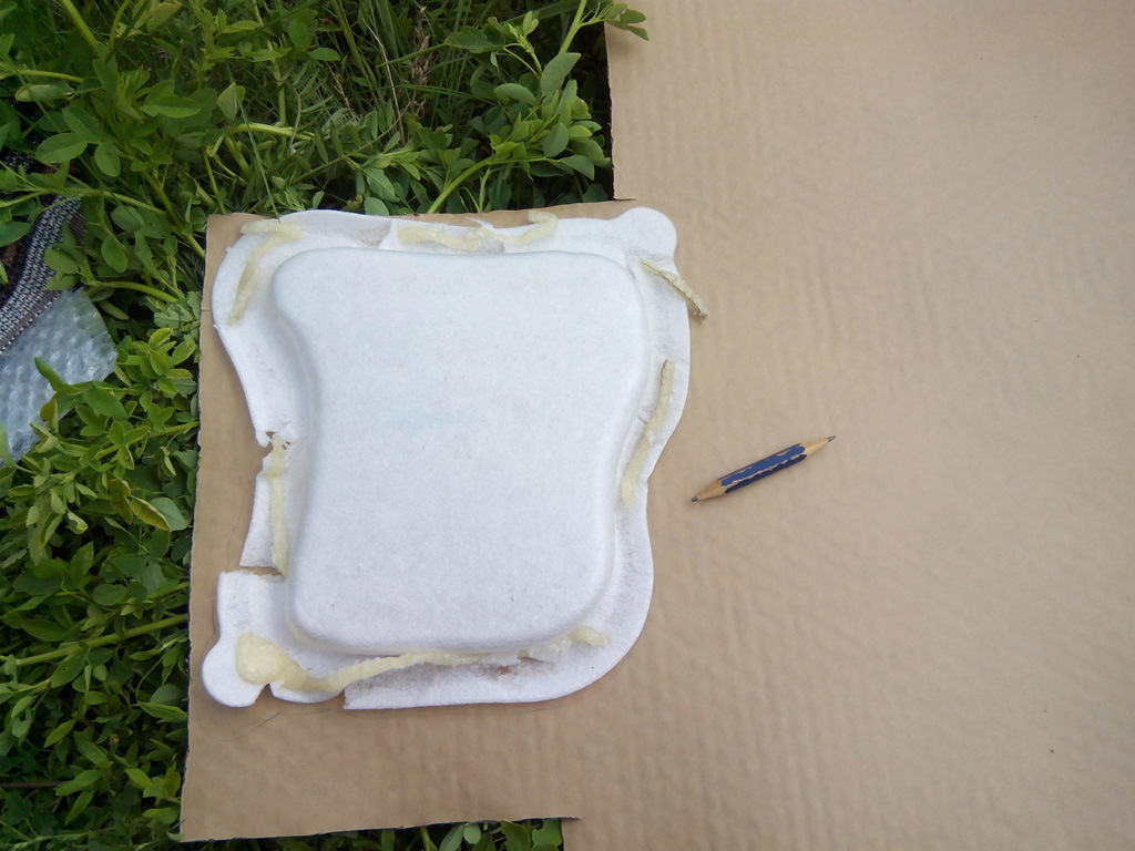

Кроме виброизолятора я на метал дверей ничего не клеил. Изначально хотел проклеить StP Акцент Премиум и на пластиковую обшивку StP бипласт 10мм, но потом передумал из-за достаточно сложной консрукции двери и неудобных маленьких отверстий для доступа к внешнему металлу. Просто качественно наклеить без пузырей и прикатать довольно толстый и плотный Акцент мне показалось малореальным (для такой операции требуется либо мега-опыт, либо супер гибкие руки). И я решил просто на обшивку двери нанести более толстый звукопоглотитель StP Бипласт Премиум 15мм. Думаю этого вполне достаточно и отсутствие акцента на металле не будет сильно сказываться на общей шумке автомобиля. Так и сделал, на пласик наклеил StP Бипласт Премиум 15мм. Тут я уже постарался закрыть максимально возможную площадь. Бипласт вырезал прямо по обшивке просто приложив материал. Осторожно!, бипласт имеет очень липкий клеевой слой и при этом сам материал легко рвётся, т.е. нужно аккуратно клеить (оторвать сложно потом будет не порвав материал).
Пока о результате говорить рано, т.к. основной шум идёт из арок и днища, так что о результатах сообщу после полной шумки. Пока можно сказать что двери стали более глухими на простук, музыка заиграла получше, звук закрытия дверей стал более солидный без металлического призвука.

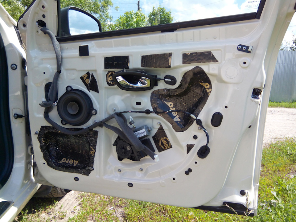

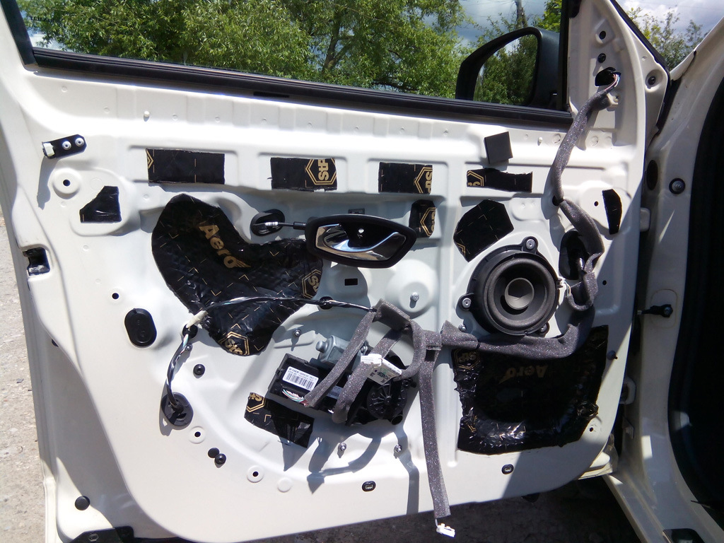

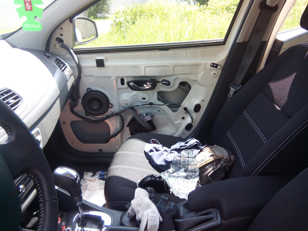

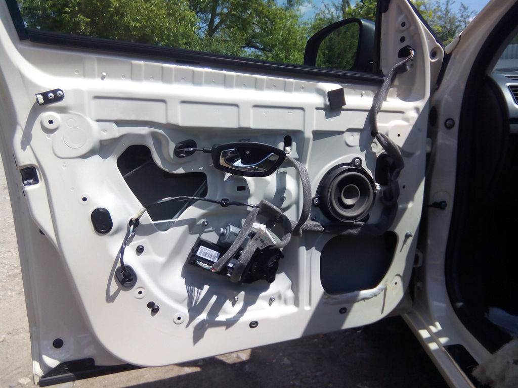

Передние двери.

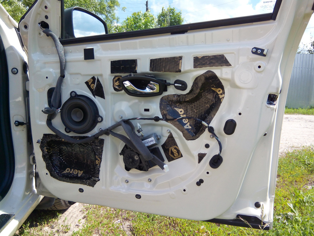

Процесс проклейки такойже как на задних, поэтому фоток поменьше. Но обшивку снять чуть сложней. Первым делом снимается заглушка напротив зеркала, она на одной клипсе. Далее всё как на задних дверях, только на 3 винта больше. И ещё момент, у меня в передних дверях плафон освещения, и разъём из него нельзя отсоединить пока не вынешь сам плафон из обшивки. Т.е. снимаем обшивку, далее выдавливаем плафон изнутри, после отсоединяем кабель. Немного неудобно, пришлось покорячиться. И ручка открытия двери имеет более короткий трос чем на задних дверях, что тоже добавляет трудностей и аккуратности при снятии обшивки.

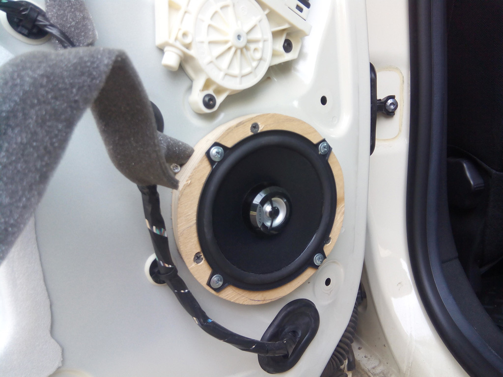

Как я писал ранее, динамик на передних дверях высверливать не обязательно, доступ и так хороший. Но если задумаете менять динамики, то лучше как раз заменить передние, т.к. они «никакие» с мизирным магнитом. А вот задние динамики вполне нормальные, с хорошим магнитом. Не ожидал что они будут отличаться и удивился в процессе разборки этому факту.

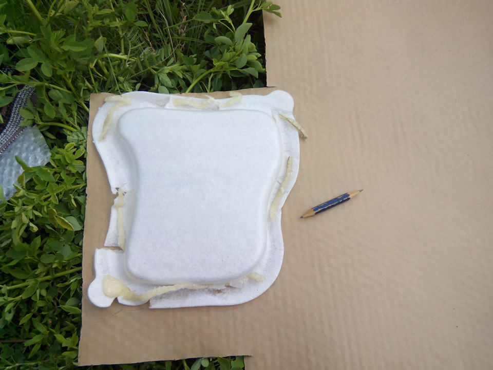

И ещё одна неожиданность – на внешнем металле дверей присутствует кусочек заводской «типа вибры», только это не вибра а фиг знает что. Материал очень твёрдый, не проминается, в общем как метал, и на простук звучит тоже как метал. Что это и зачем я хз, но это точно не виброизолятор. И я прям сверху на этот непонятный материал клеил свою вибру. Ну и естественно также наклеил бипласт на пластик обшивки. Да, в качестве трафарета для техотверстий удалось применить удачно оторванный "пенопласт".
По расходу. Вибры полтора листа на дверь (если клеить 100% площади то 2 листа), бипласт – один лист на дверь (но с одного листа достаточно большой кусок остаётся обрезка, и можно реально купить 3 листа на 4 двери, т.е. 4-ю дверь из кусков обрезных собрать). Но я эти куски обрезные пущу на задние арки в салон.

Добрый день. Подскажите, вроде как насколько я знаю, при дожде вода стекает со стекла на внутреннюю сторону двери и потом через отверстия на порог, а оттуда уже на пол)) вот а вопрос в том что при этом шумка StP Aero 2мм не раскисает и не задерживает влагу в двери? глупый вопрос, но все же))
стп вибро полностью влагостойкий.
Каналы по которым стекает вода со стекла проходят по краям двери (как окантовка) и их видно, поэтому просто клеим материал так, чтобы он не залазил на эти канавки.
