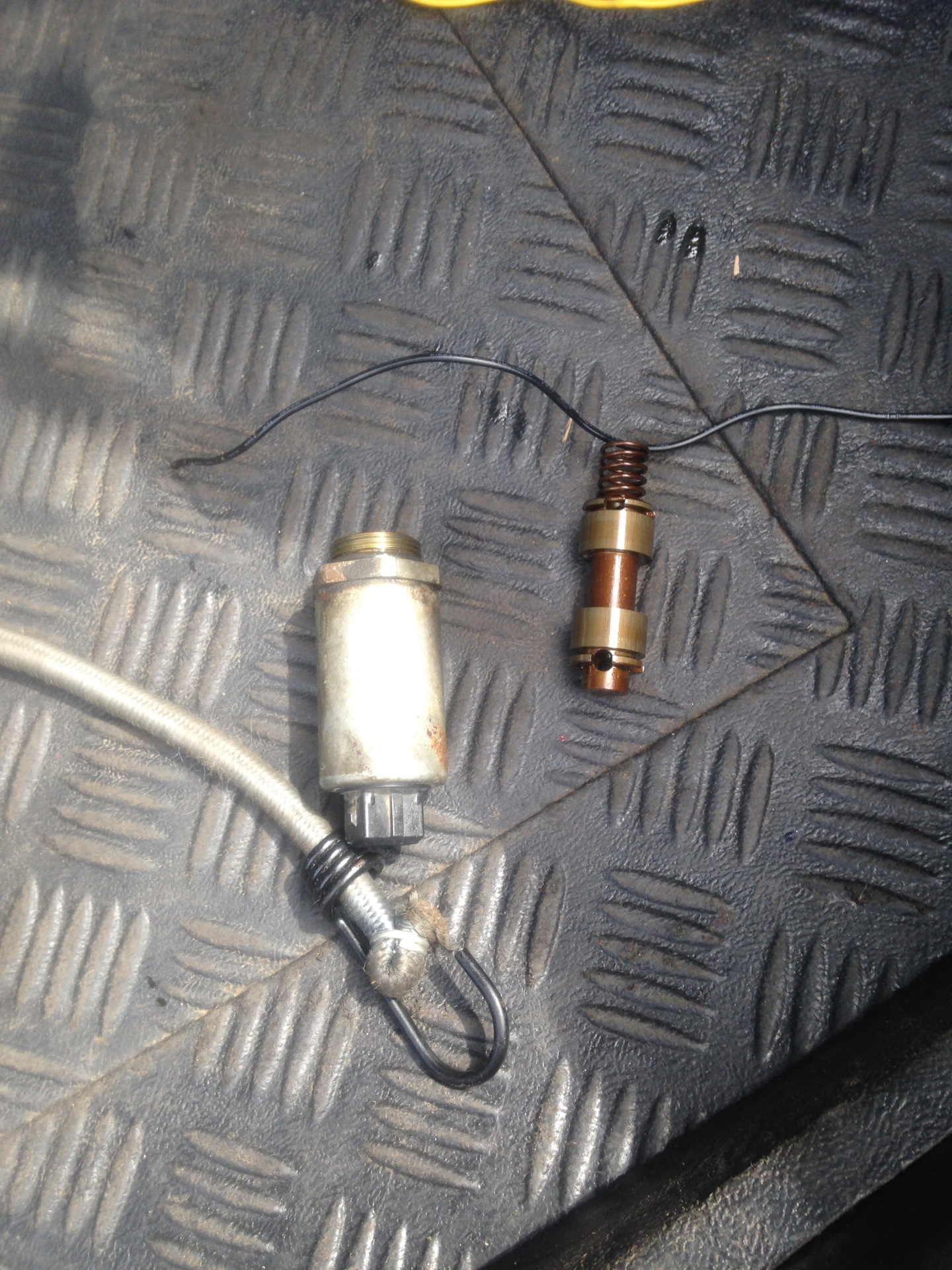

Всем привет. На днях поехал на работу и всё вроде бы ничего, только вот машина не едет. Вернее едет но только после 4 тысяч оборотов. Чек не горит. Сегодня решил посмотреть ошибки и вот чего нашел :
19 ansteuerung vanos-magnetventil auslass .
Померил напряжение на фишке — всё в норме. Скинул клапан, решил напрямую проверить и убедился в том, что он мертв.
Собрал всё назад и теперь в поисках клапана.
Проблему устранил, машина снова летит) Спасибо KotV8 зато, что быстренько нашла клапан. Очень благодарен.
