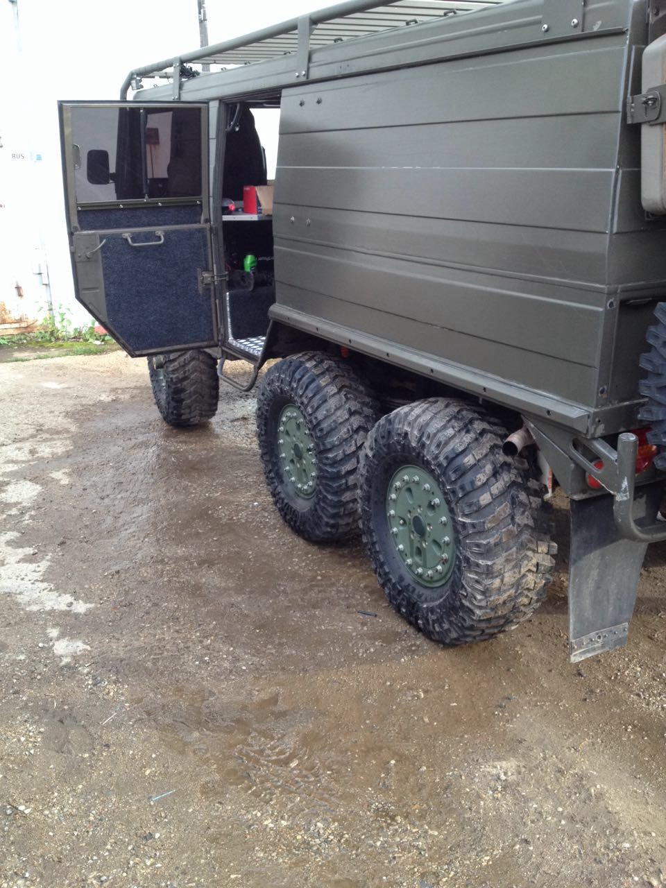

Привет друзья, спасибо, что зашли. В стоке у нас должны быть барабанные тормоза (но это сплошной геморрой) и от предыдущего владельца достались поменянные на дисковые тормоза. Провели осмотр и замену всех колодок по кругу, оказалось, что почти все пыльники супортов порваные, заменили усё, смазали, почистили. Теперь всё работает и тормозит.

А от чего колодки подошли? С какого авто тормоза установлены?
Легковой мерседес зад, перед от геленда или наоборот, не помню

Суппорта ВАЗ 2108

Просьба написать, если не затруднит, модели дисковых тормозов или год выпуска и модели доноров (легковой мерс и геленд)
Заранее спасибо.
Кирюх ну что ты такое пишешь, от какого прежнего владельца, это штатные заводские тормоза! 🙈 Тссс…не пали контору!😜
Ааааа, точно, брембо вентилируемый )

Ну не знаю… для подобного внедорожного чуда барабанные тормоза — то что доктор прописал! После серьёзных вылазок вы с дисковыми намучаетесь.
Интересно чем? Тем, что забиваются колодки и быстро стираются? А барабанные перестают тормозить после того как намокают
На счёт быстро стираются не знаю, а вот снижение эфективности торможения, да и порой почистить без снятия колодок от всякого .овна не получается. А каждый раз возиться с колодками — на любителя! Высушить барабанные в разы проще.
вы на бездорожье, видимо, не выезжали. После того как барабаны побывают в грязи колодки стираются мгновенно. Я с задним мостом на Ренглере своем намучился, после каждых покатушек остаешься без задних тормозов и ручниках. На днях буду ставить дисковые тормоза.
5 лет на стоковых УАЗах по Лен.области… — не не выезжал!)
