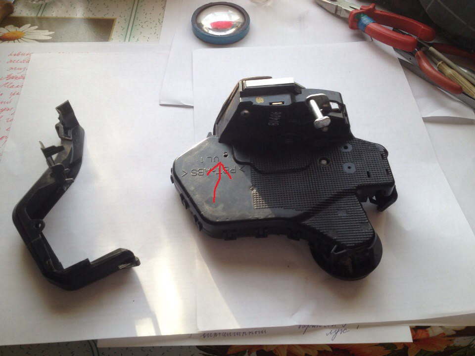

Замок выглядит следующим образом: стрелочками показал где были тросики.
Снимаем защитную крышечку, которая традиционно на куче защелок) Запомните отверстие которое помечено стрелочкой, оно нам впоследствии будет крайне полезно.

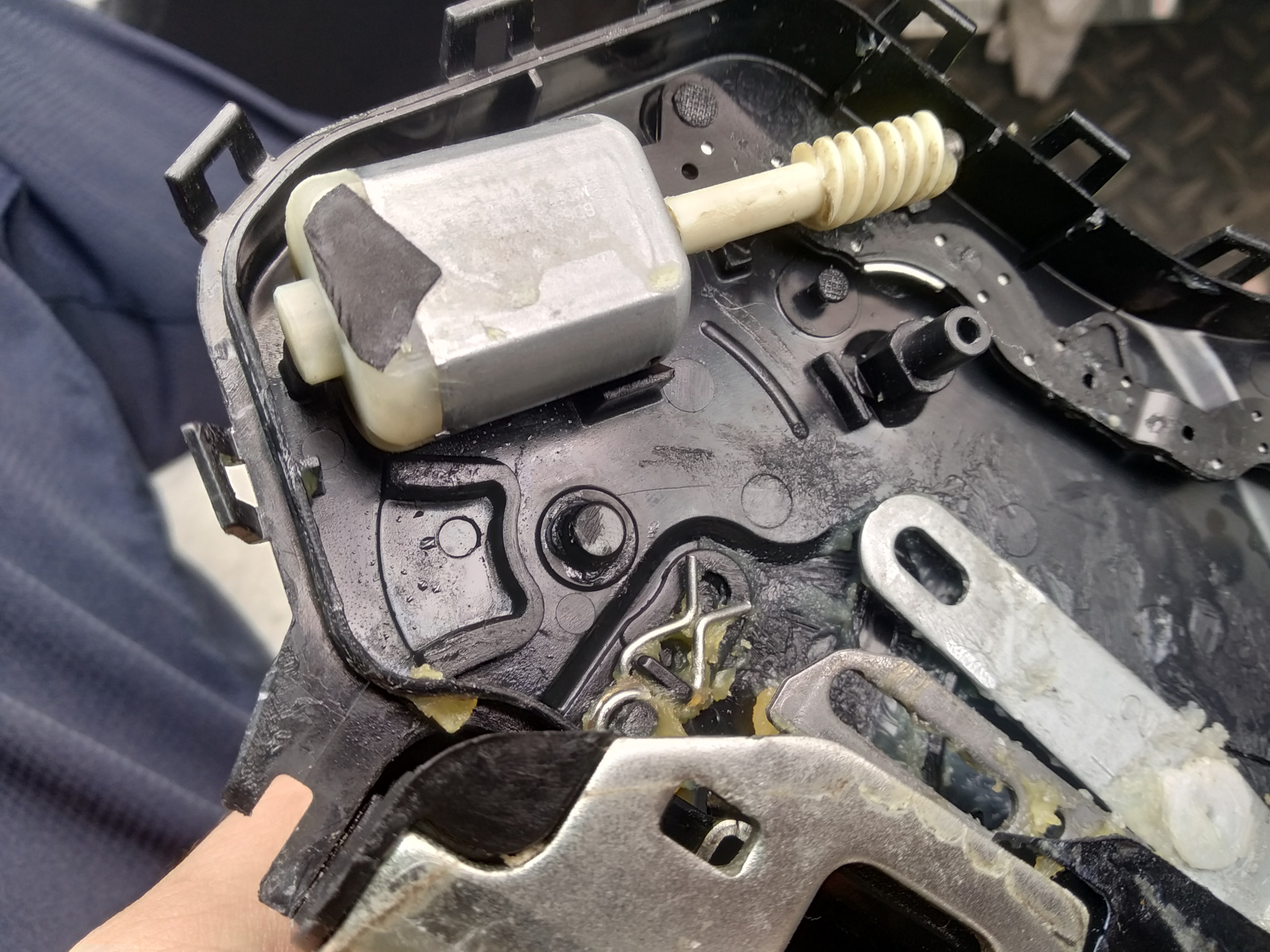

После этого откручиваем все болтики какие только видим, снова расщелкиваем просто кучу защелок и половиним корпус, видим следующее (шестерня и червяк уже сняты, лежат на заднем плане), обломилась ось тяги которая показана красной стрелкой.
Обезжириваем и приклеиваем ее супер клеем. после чего мажем все смазкой, я мазал литолом и собираем корпус обратно(потребуется терпение)
А вот и пришла пора вспомнить про то отверстие, это отверстие технологическое для отливки как раз того пенька на котором сидит тяга ЦЗ, она соостна и с пеньком и с тягой. Берем сверло 3мм, (лучше 3.1, но такое врядли найдете, придется тройкой немного вразбивку посверлить) и сверлим то отверстие насквозь корпуса.
После чего вставляем в отверстие подходящей длинны болт М3, и с противоположной стороны закручиваем гайку, и контрим ее другой, сильно затягивать первую не нужно иначе пережмете тягу.
После чего собираем все в обратном порядке и наслаждаемся работой ЦЗ.
