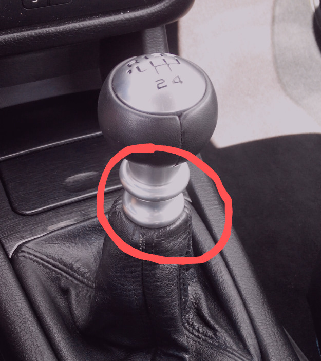

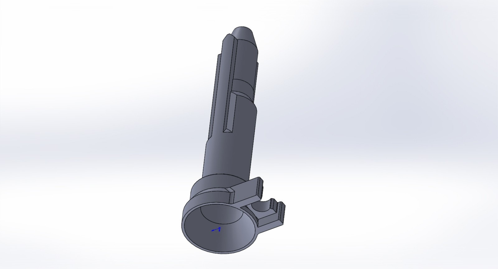

Многие владельцы Peugeot при снятии набалдашника КПП ломают переходник/адаптер и часто он крошится и склеить его не получится. Если коробка обычная, то можно просто заказать в Китае, но на такую коробку как у меня его не купишь.

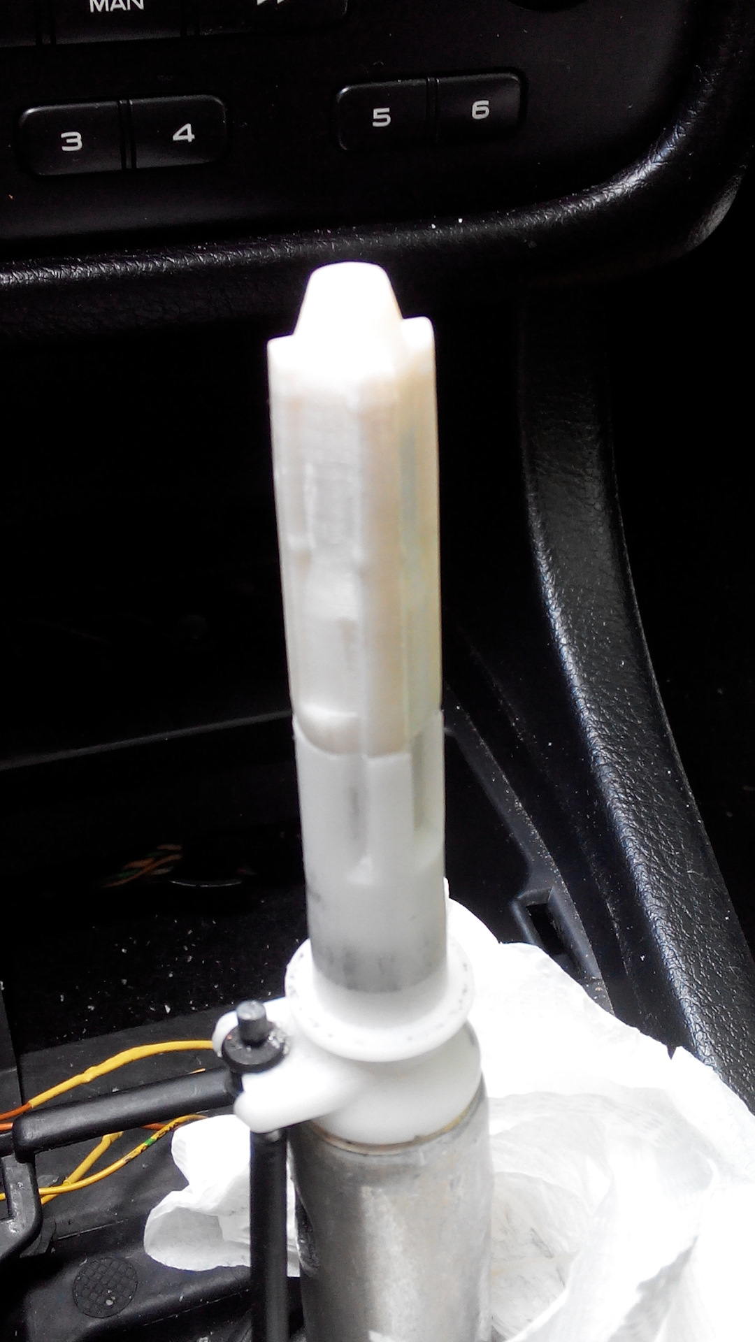

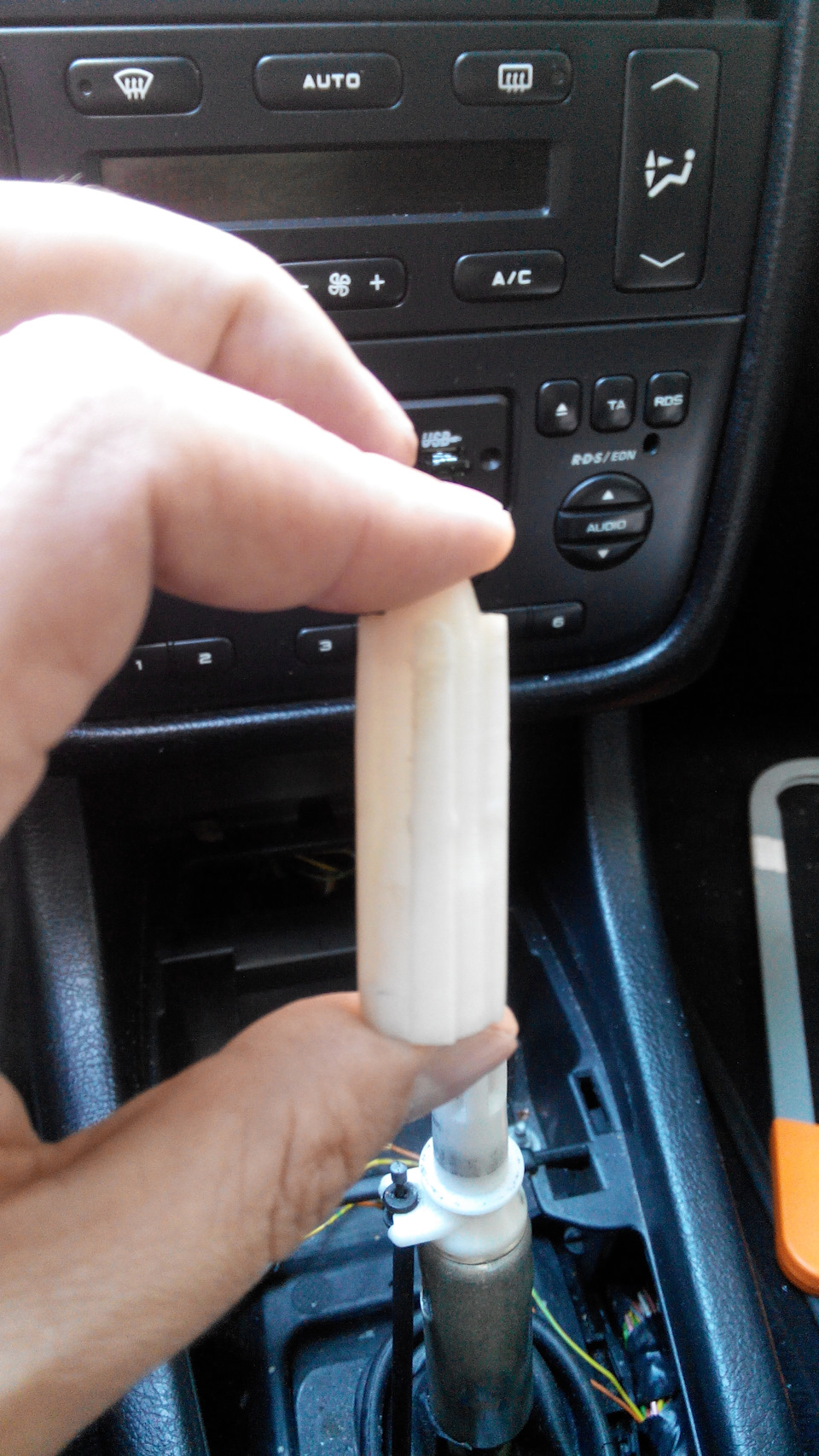

Т.к. технологии не стоят на месте было решено "распечатать" адаптер на 3D принтере

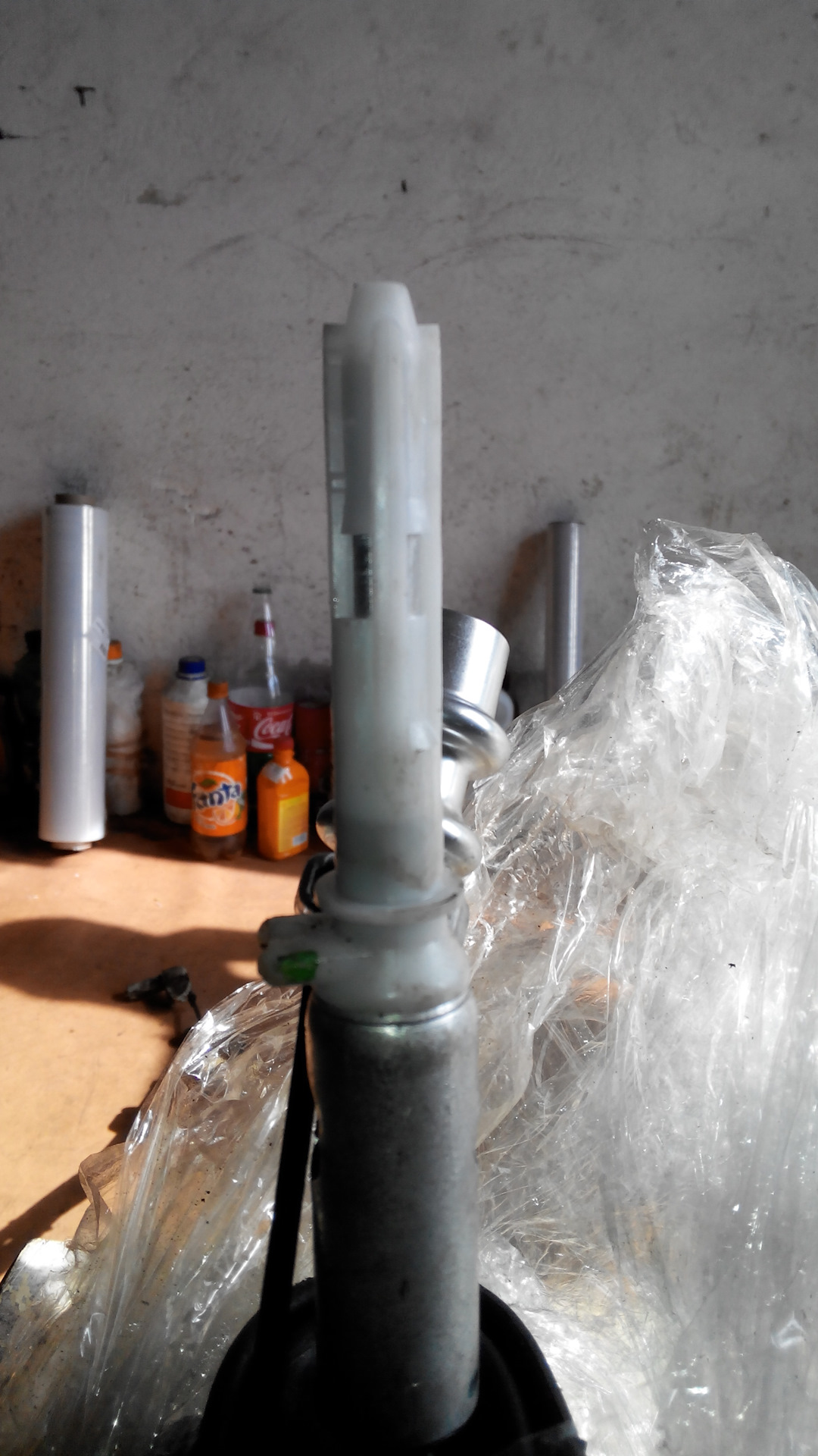

Немного подрезал ту часть которая у меня осталась — выровнял края и промазав супер клеем посадил получившийся переходник.
т.к. 3D имеет погрешность а так же неточность моих измерений — пришлось немного поработать наждачкой и напильником.
Адаптер получился немного доработанным, но зато он точно не сломается.

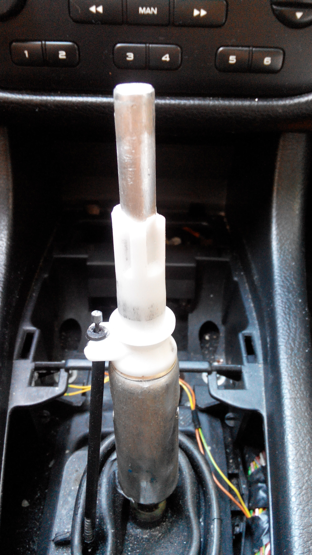

Ниже фото оригинала, за предоставленный образец большое спасибо AleksNik

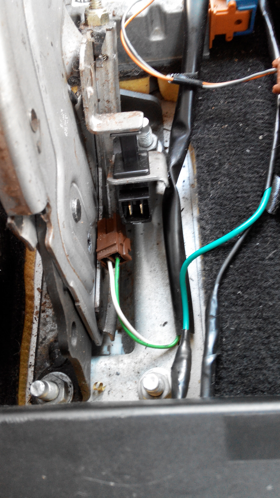

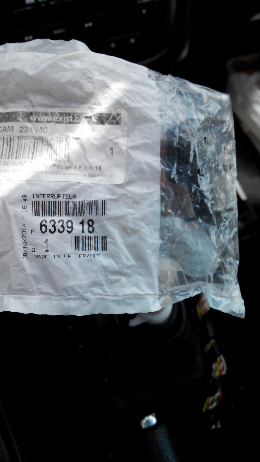

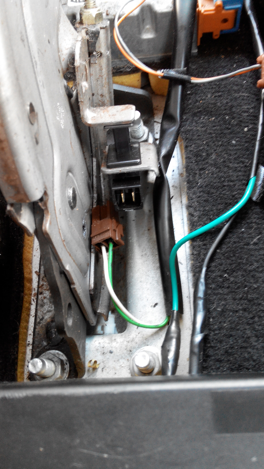

А т.к. во время установки, сильно все замусорилось было решено снять центральный тоннель и пропылесосить. А раз уже полез туда, то решил поменять концевик ручного тормоза, т.к. иногда появлялась ошибка "bracking fault"
Процесс замены описывать не буду, все делается просто и ничего дополнительно откручивать не нужно

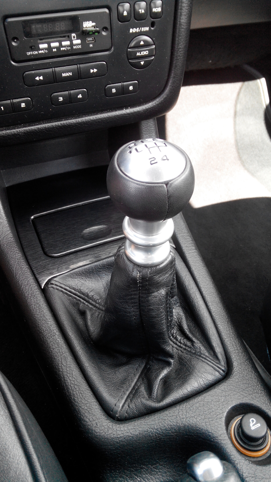

После все собрал и установил самостоятельно перешитый набалдашник КПП, получилось не плохо, хоть и не идеально, зато бесплатно :) следующий раз получится лучше.

кто может поделиться 3д моделью для ручки?
Есть модель, по ещё не доведена до идеала, дорабатываю, был бы оригинал под рукой, может быть дело шло лучше
Подскажите где найти втулку эту?) Уже обыскал весь интернет и нигде нету, или поделитесь 3д моделью пожалуйста)
У меня есть 3D модель, но пока что дорабатываю её, печатаю, тестирую, и опять дорабатываю. Т.к. нету оригинала — не с чего произвести точные измерения.
Вот сейчас сделал более приближенную модель, все подходит, но хромает прочность… Нужно думать как усилить или из чего лучше печатать.
