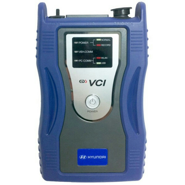

Потребуется вот такой сканер, а в инструкции ниже способ прошивки нового ключа

У дилера через Hyundai GDS.

solaris-club.net/manuals/…op/transmitter-repair.htm вот почитайте, нужен либо сканер дилерский, либо спец устройство для приписки ключей, опять же желательно у дилера.
