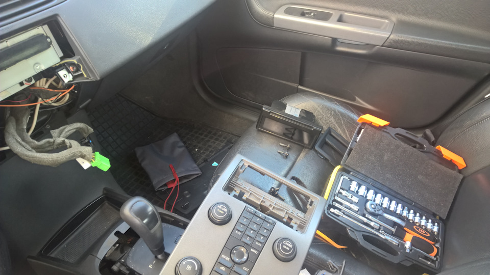

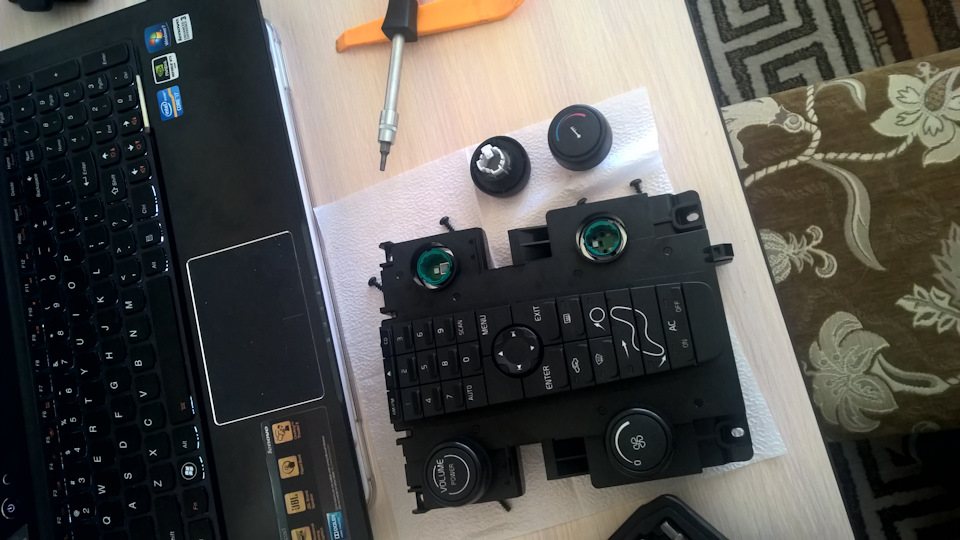

Давно интересовал вопрос, а как же снять крутилки, дабы счистить с них резиновое напыление, я думаю, у многих такая проблема. Напыление стирается, в следствии чего портится внешний вид салона в целом (как минимум консоли).
Снять консоль не проблема, ниже видео. Снимается лицевая панель с экрана, скидывается секция с прикуривателем, выталкивается экран и все.
Притащил консоль домой и разобрал. Крутилки снимаются легко (с разобранной консолью то :) ). Встают назад без проблем, все просто.
Чистил обычными влажными салфетками, с последующей промывкой под теплой проточной водой.
P.S. мануал от BBBJ
"Крутилки снимаются элементарно. Все что надо — крепко прихватить пальцами и равномерно чуть-чуть пошатывая из стороны в сторону тянуть на себя. У них 3 зацепа маленьких в окончании — поэтому пусть щелкание вас не пугает, это зацепки отщелкиваются и встают на место. Вынимаются крутилки вместе с серединной частью, которая представляет из себя просто кусок пластика с направляющими, фиксирующими ее в горизонтальном положении. Защелкивается обратно все одним кликом, главное установить направляющие риски на крутилках напротив пазов в приемной части отверстия в панели. Все."
Спасибо, думаю, это прослужит хорошим мануалам для тех, кто еще эту операцию не проворачивал :)
О, молодец чо почистил!
Крутилки т.е. без сьема панели никак не снять? Я пробовал — пальцы только погнул. Про клипсы не понял. Они там 2 видов? Какие то большие и маленькие. Последнее фото.
И не вижу разьема для пищалки, который есть якобы у всех независимо от комплектации.
Я читал что можно снять дернув на себя, попробовал, не вышло (может слабо дёграл), на самом деле механизм там простой и по идее, можно выдернуть, не разбирая консоль.
Клипсы, грубо говоря 2-х видов.
1. простые посадочные места, там ничего сложного (скорее даже просто защелка, а не клипса)
2. на фото, вот с ними я и мучался (их видно, на последнем фото)
