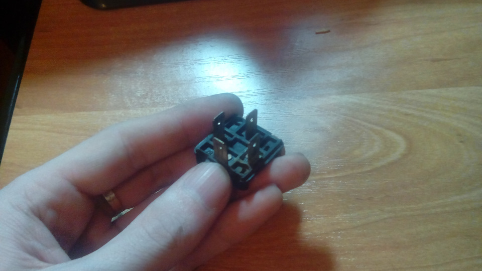

Воспользовавшись методом подсмотренным у wanness, в его записи про ДХО, решено было немедленно запилить подобную систему, а все потому, что я лениваяжопабезпамятииногда забываю включать габариты (а без их включения, не будут работать ПТФ). Суть в том, что вместо реле ставится обычная перемычка и ПТФ начинают работать при включении зажигания, при условии включенной кнопки на панели, без необходимости трогать стрекозу, включать габариты (отсюда и отсутствие лишних потребителей). Перемычку я не нашел, зато нашел релюху такого же стандарта, от какого то таза, вынул все лишнее, припаял перемычку и воткнул "тюненг" релюху вместо штатной. Все работает, всем доволен.

А кнопка на панели так же загорается и тухнет?
ну да, у меня она и не выключается
Всё, сделал))) всё работает) давно так хотел
ну и не паришся, что забыл включить.
Даааааа))) и лишний раз стрекозу не хочется дергать
Отличная идея!
поставив эту перемычку туманки загораються автоматом от зажигания? при условии что кнопка включена я правильно понял?
Да, все верно
точно так, ключ повернул и туманки горят
