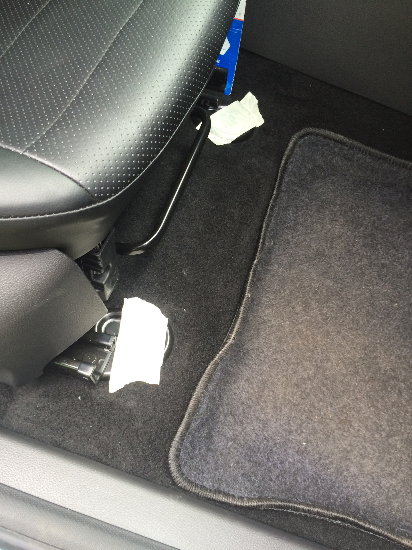

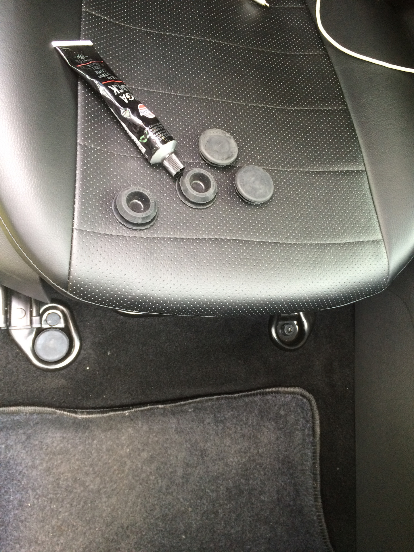

наконец то поставил заглушки от лады ( 21085112090 ) на болты сидений, они держаться плохо и пришлось посадить их на герметик, при необходимости их можно оторвать .
на ночь прижал их скотчем, по утру было их не оторвать легко )

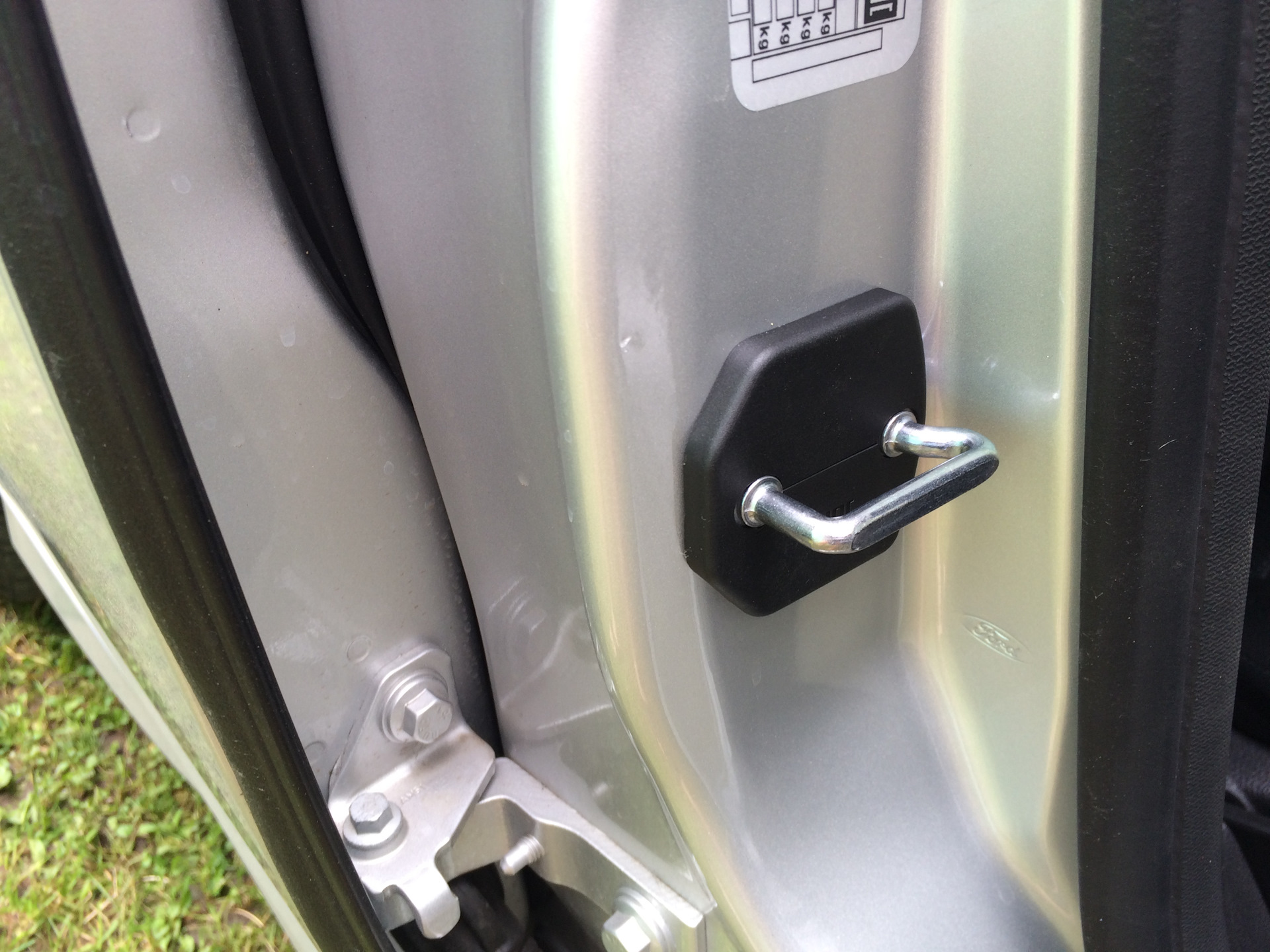

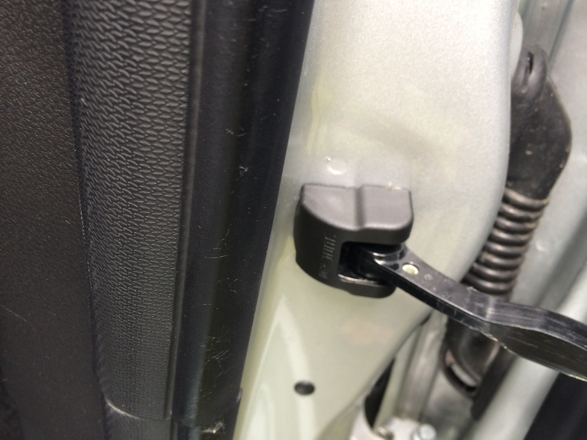

Так же поставил заказанные на али заглушки петель и ограничителей дверей . Вот только на задние двери не стал ставить на ограничители, так как там они мешают закрытию двери и дверь пружинит.

Где заказывал заглушки на петли и ограничители?
На али. Заглушки все стоял, а на петли только на передних . На задних поджимается уплотнители, могу подарить пару

Я сегодня тоже обнаружил, что накладки на замки протирают краску на трёх дверях. Снял их и выкинул.

я себе на задние двери тоже ставить не стал, там на двери вокруг ограничителя резиновый уплотнитель, который при закрытии и упирается в накладку, в итоге дверь плохо закрывается.
Эти АЛИшные заглушки на октавиях царапают ЛКП дверей, многие их поставили, потом выкинули))
