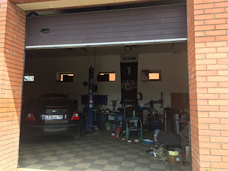

По знакомству занесло меня в Bandit Garage.

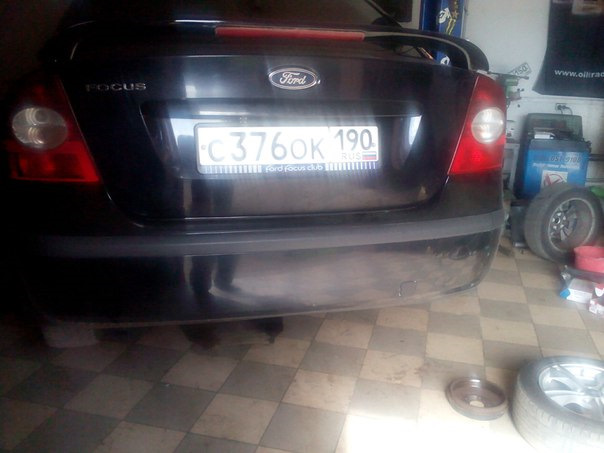

— Замена задней правой ступицы(Как самолет ревёт уже неделю).

— Подшипник ступицы колеса, комплект с датчиком ABS SNR R152.69 1шт., 3500 руб.Сумма — 3500 руб.
SKF, так же как и SNR — производители оригинала. Мало того, на ступице даже клеймо FoCoMo было.
Менял всё в Bandit Garage, г. Зарайск. Ребята профи.
Работа — 5000 руб.
