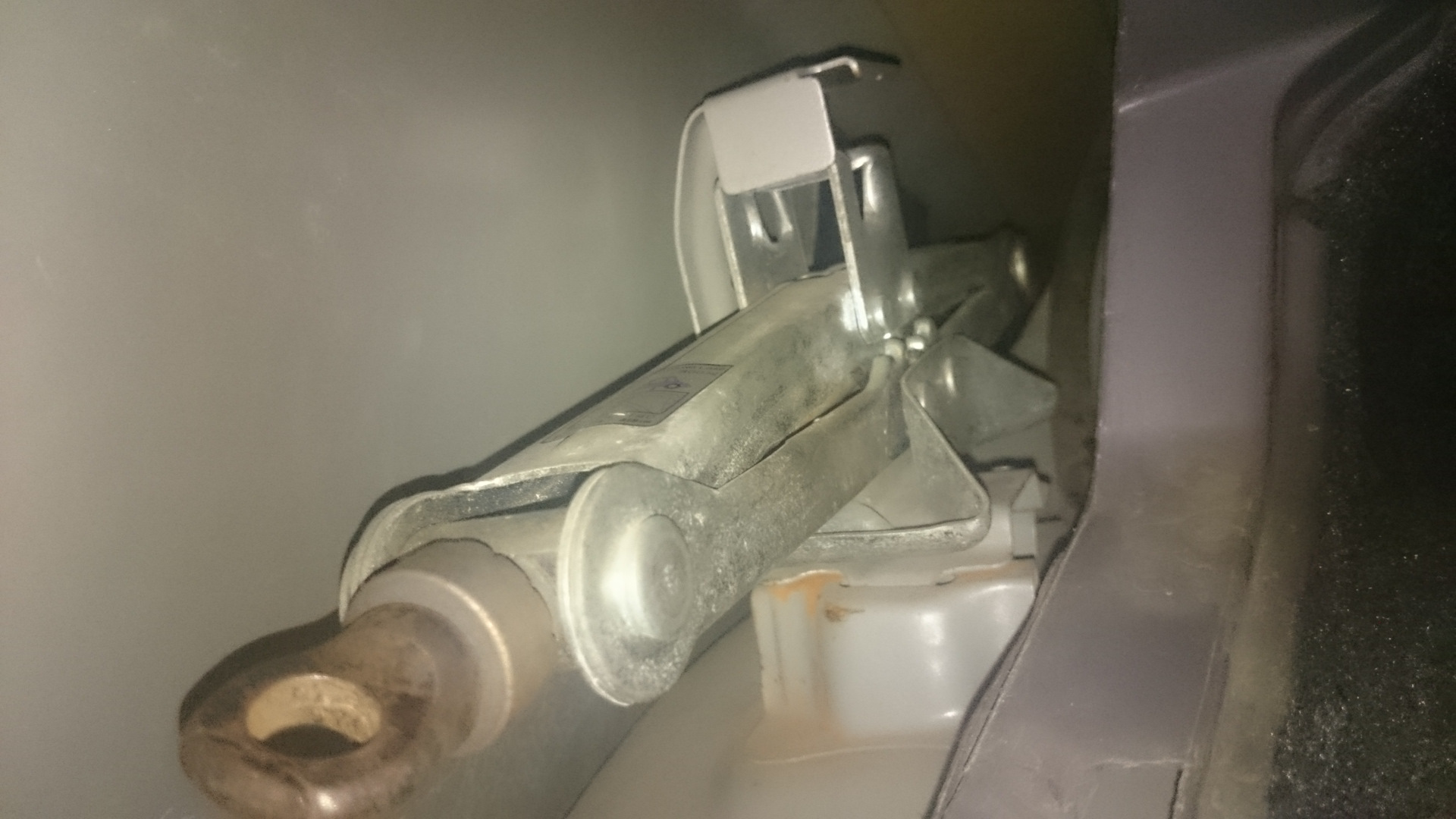

1) Если открыть багажник, то стандартное расположение домкрата за задним левым фонарём. Он закрыт пластиковой заглушкой. Убираем её и видим домкрат на своём месте:

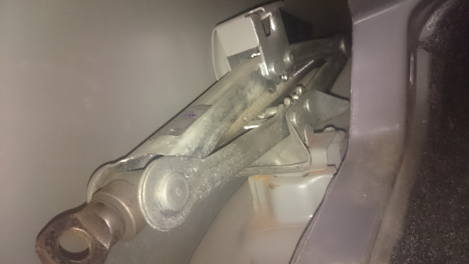

2) Чтобы достать его, покрутите металлическое кольцо (самое близкое на переднем плане фото) против часовой стрелки, чтобы "плечо" согнулось и дало домкрату высвободиться. Вот так выглядит готовый вариант:

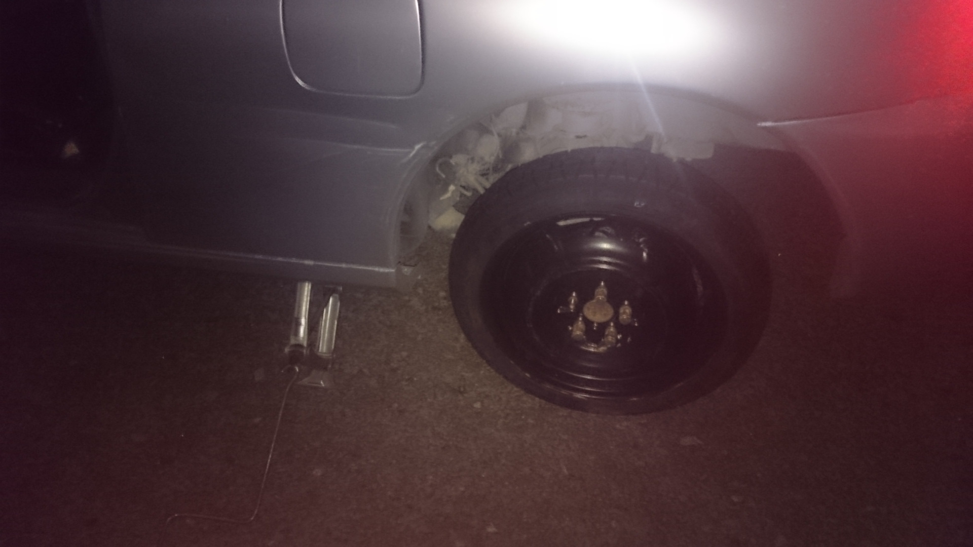

4) Прежде, чем поднимать машину, нащупайте ребро жёсткости на днище машины. Оно располагается на расстоянии вытянутой ладони рядом с порогом. Вы его почувствуете. Его не спутать ни с чем. Убедитесь, чтобы ребро попадало прямо в паз домкрата перед подъёмом авто. Паз — это разъём, в который попадает ребро жёсткости при подъёме. На фото он посередине домкрата:

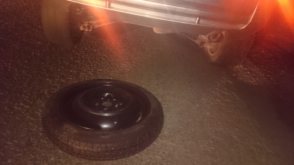

5) Пальцами раскручиваем домкрат. Как только ребро "село" в паз, продеваем в кольцо домкрата прут из шага номер 3 и раскручиваем домкрат с помощью прута. Подняв машину на нужную высоту, меняем колесо на "запаску" из багажника:
6) Опускаем машину и убираем всё на свои места. Скорость на запаске не больше 80. Рекомендую 60.
