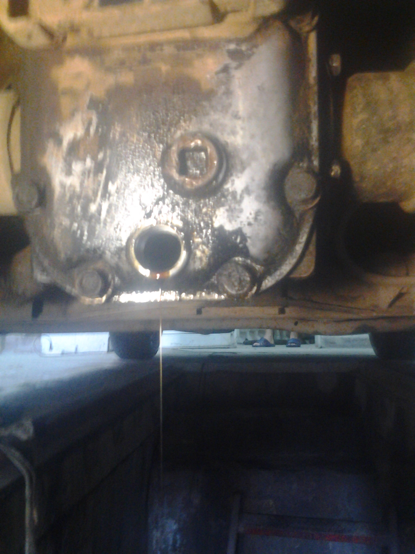

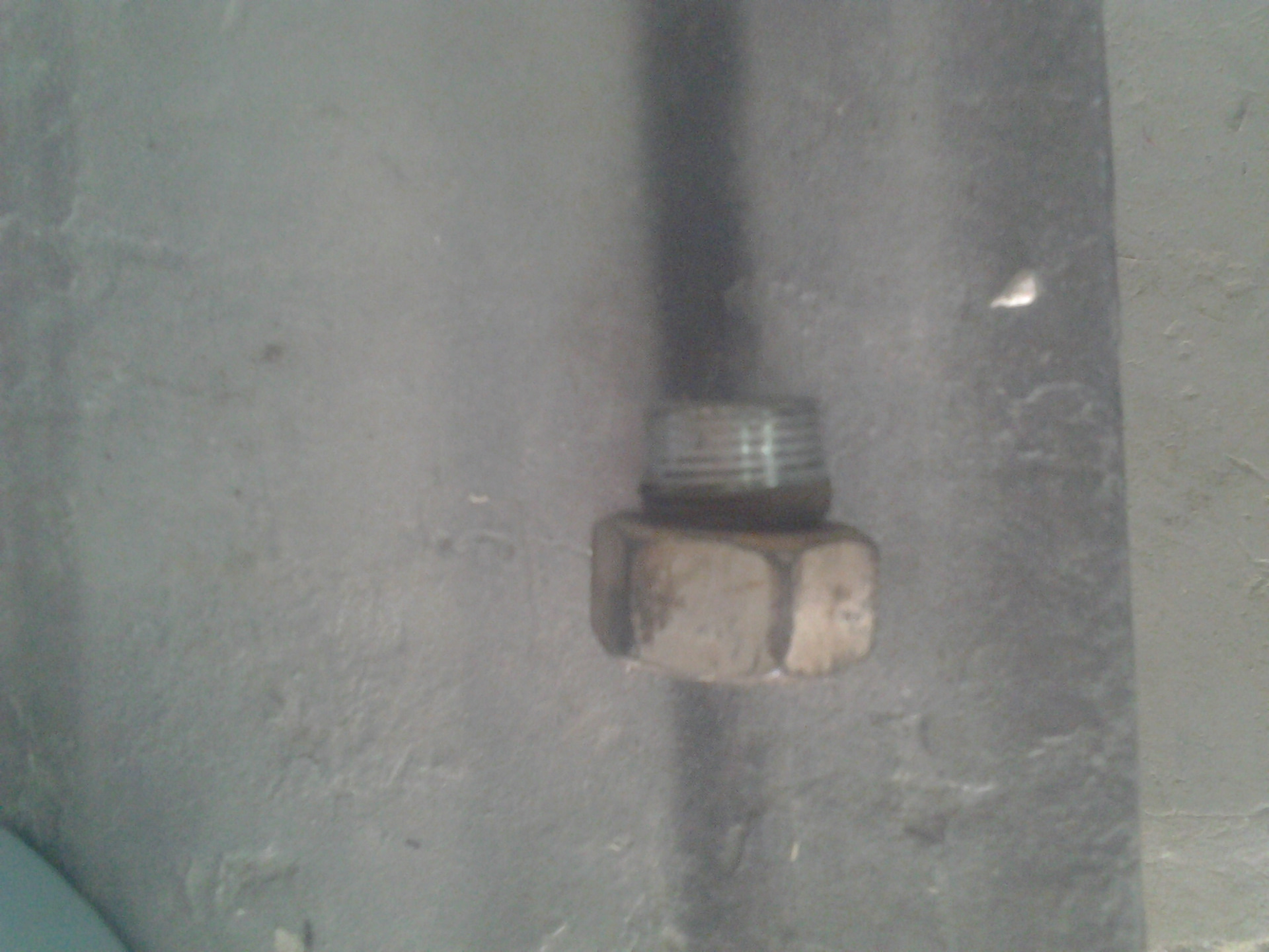

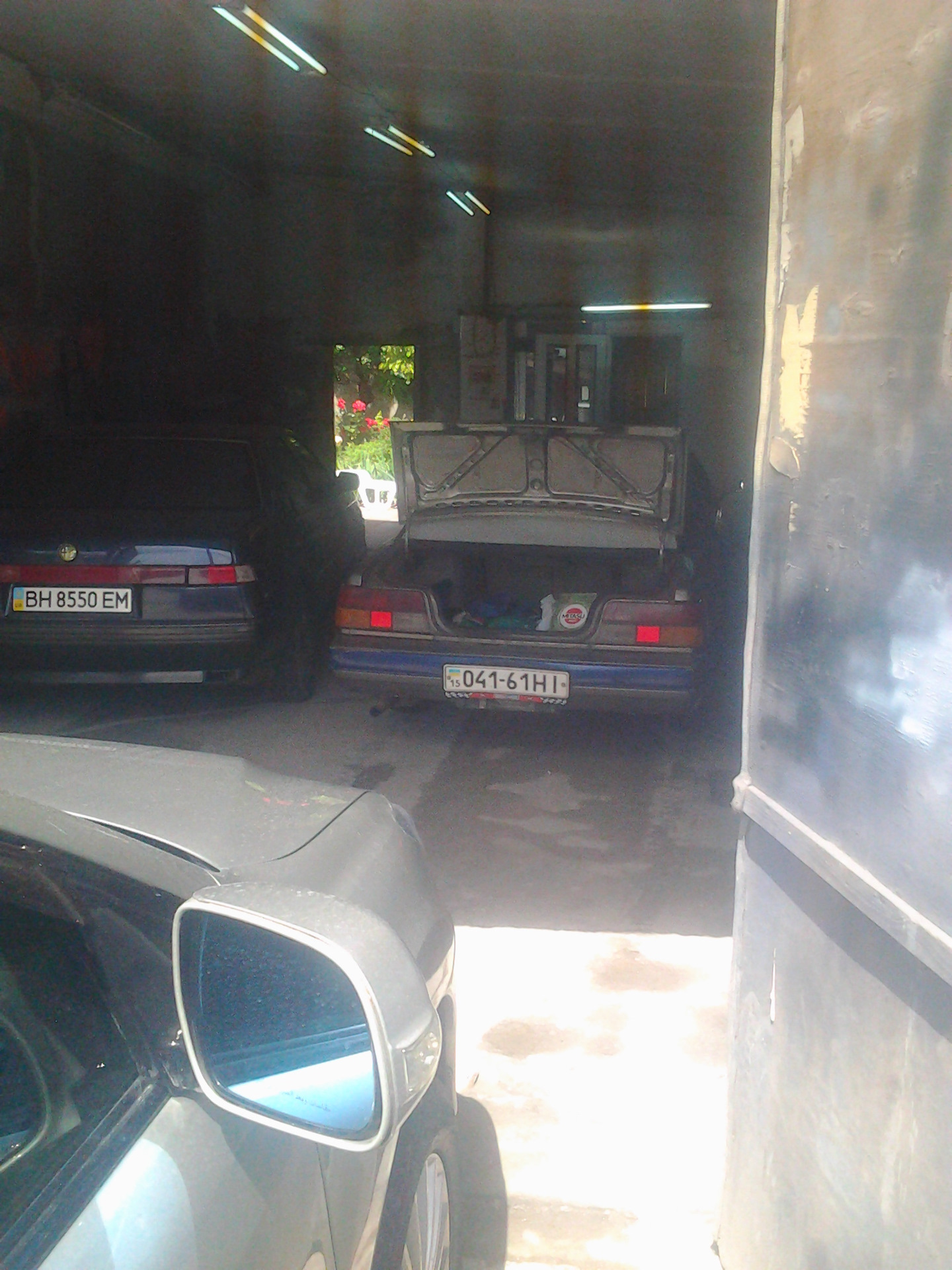

Привет, друзья! Мы с Леопёрдом, семимильными шагами, продвигаемся к состоянию, "можно поехать на сходняк Джапан карс ин УА", отсутствие зарплаты, конечно, нас СЛЕГКА! тормозит, но что-то делаем ;) При наличии дома бокса и еще одного гаража, пришлось "безвозмездно арендовать" яму у соседа SHEYKER 4545 ^) За что ему огромное спасибо! Работы планировалось на часик :) Но я, как человек, "нетрадиционной национальности", сначала слил с коробки масло, а потом начал пытаться отдавать заливную пробку :) Очистив её от блотца, я понял причину, почему не менялось масло коробке :( Она была, вся залисана, а потом ещё и изрублена зубилом! Но судя по всему, так и не поддалась :))) Ради приличия, было пару попыто её отдать, но безуспешных! Время аренды стремительно таяло :) Начался поиск гайки, для наварки, но как на зло размера нужного не было! Нашли, наварили, отдали :) Потекла "какая-то жидкость", которая, когда-то была(наверное) маслом! Я решил(и купил ;), сначала, залить дешевое масло(хотя продавец говорил, что люди на нем ВООБЩЕ ЕЗДЯТ :), поездить сотню-другую, а потом залить нормальное :) Залили, мотанулись на море, окунулись и к редуктору :) Тут всё отдалось нормально и замена заняла 15 минут :) Из 4-х литров, в коробку и редуктор, осталось около 750-800гр.Заодно, я в четвертый раз поменял топливный шланг от топливного насоса, так как там стоял временно, воздушный и он уже начал трескаться :) Всем Удачи и денег к Ней :)

Я представляю, как это выглядело: чел купил масло, пошел крутить пробку, слизал, пофигачил ее зубилом, плюнул и пошел жарить на этом масле картоху))
А вообще-то нет, он ведь наверняка сперва слил все старое, как ты, значит заливал он через сливную шприцем?)))
Или там щуп есть?
Кто его знает? Наверное, он приотдал сливную, "понервничал" с заливной и закрутил сливную, обратно :) Банан, щупа нет! Мы уже через верх пробывали, рычаг вынули, но тоже банан! Гайка нашлась и она сдалась :)))
Все хорошо, что хорошо кончается)
Эт точно :)))
