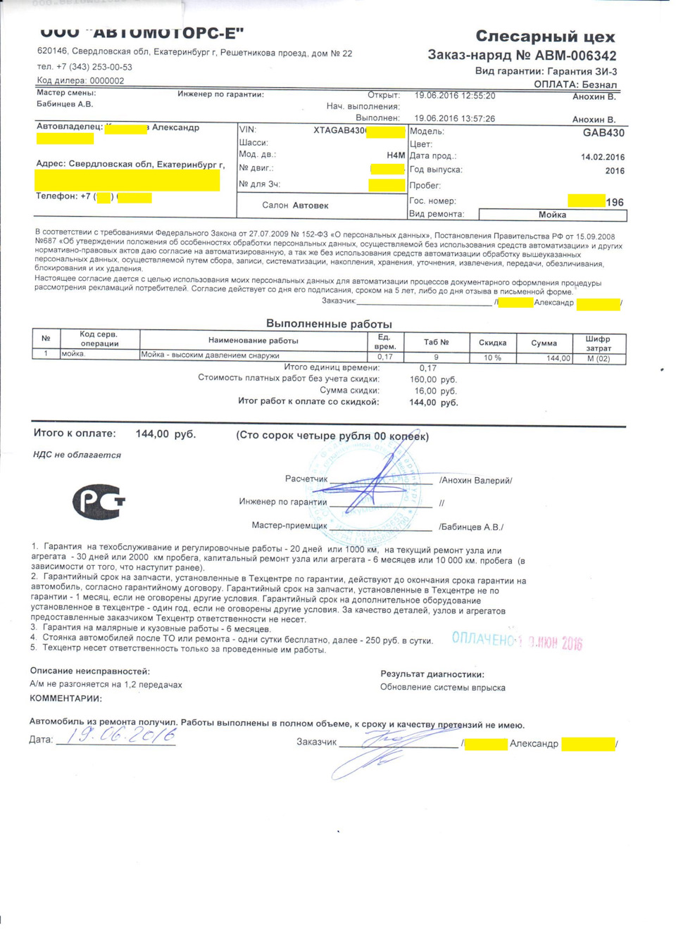

UPD:
Добавляю скан заказ-наряда в подтверждение своих слов (см. внизу).

Добавил скан заказ-наряда. Вдруг кому-то пригодится.
Хотел распечатать себе наряд для того чтобы убедить дилера, а в наряде написано — мойка.
см. чуть пониже))
Нашел, спасибо! Буду пробовать сегодня долбить своего дилера.
Epg76
Мойка у ОД (по крайней мере у моего) обязательна
