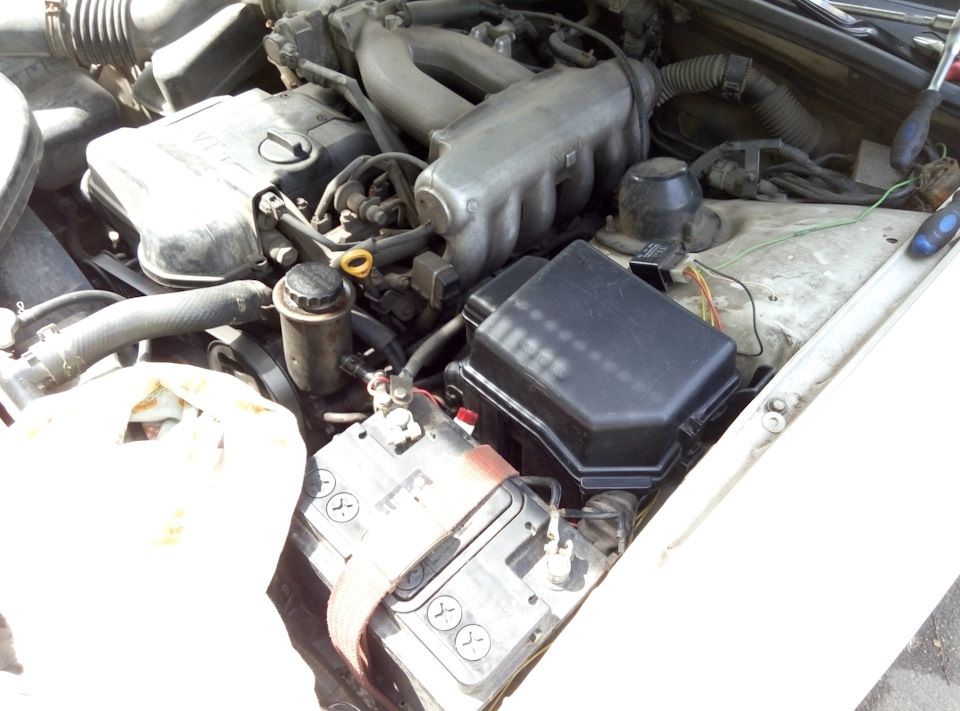

Мне кажется, в графу "о чем запись" при создании бж, нужно добавить пункт "исправление косяков предыдущих владельцев", было бы очень актуально))
Ну да ладно, приступим к самой сути: после дааавней аварии предхоз решил не менять короб, зачем, и так же нормально!)
По-хорошему, надо было отключить аккумулятор, но я не стал, т. к. не хотел, чтоб мотор молотил потом на холодную под 2 тысячи оборотов) Собственно поэтому я не отключал никакие фишки от блока предохранителей.

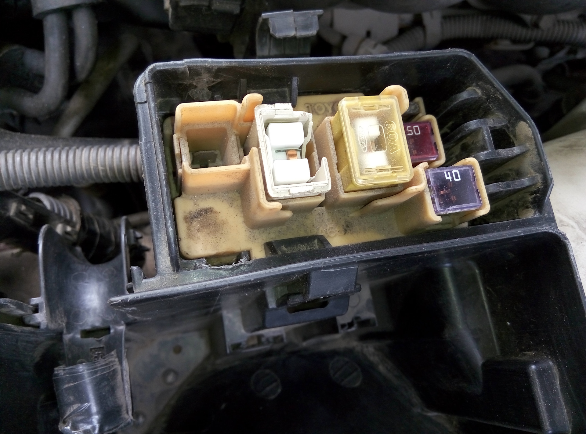

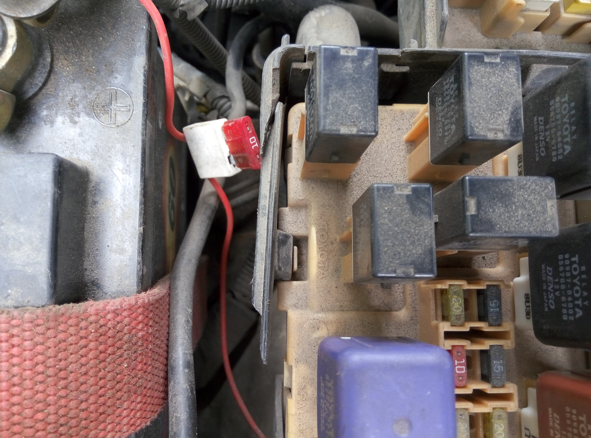

Большая площадка в коробе держится на защелках, отжимаем их и тянем ее вверх
Маленькая площадочка у крыла закреплена таким же способом

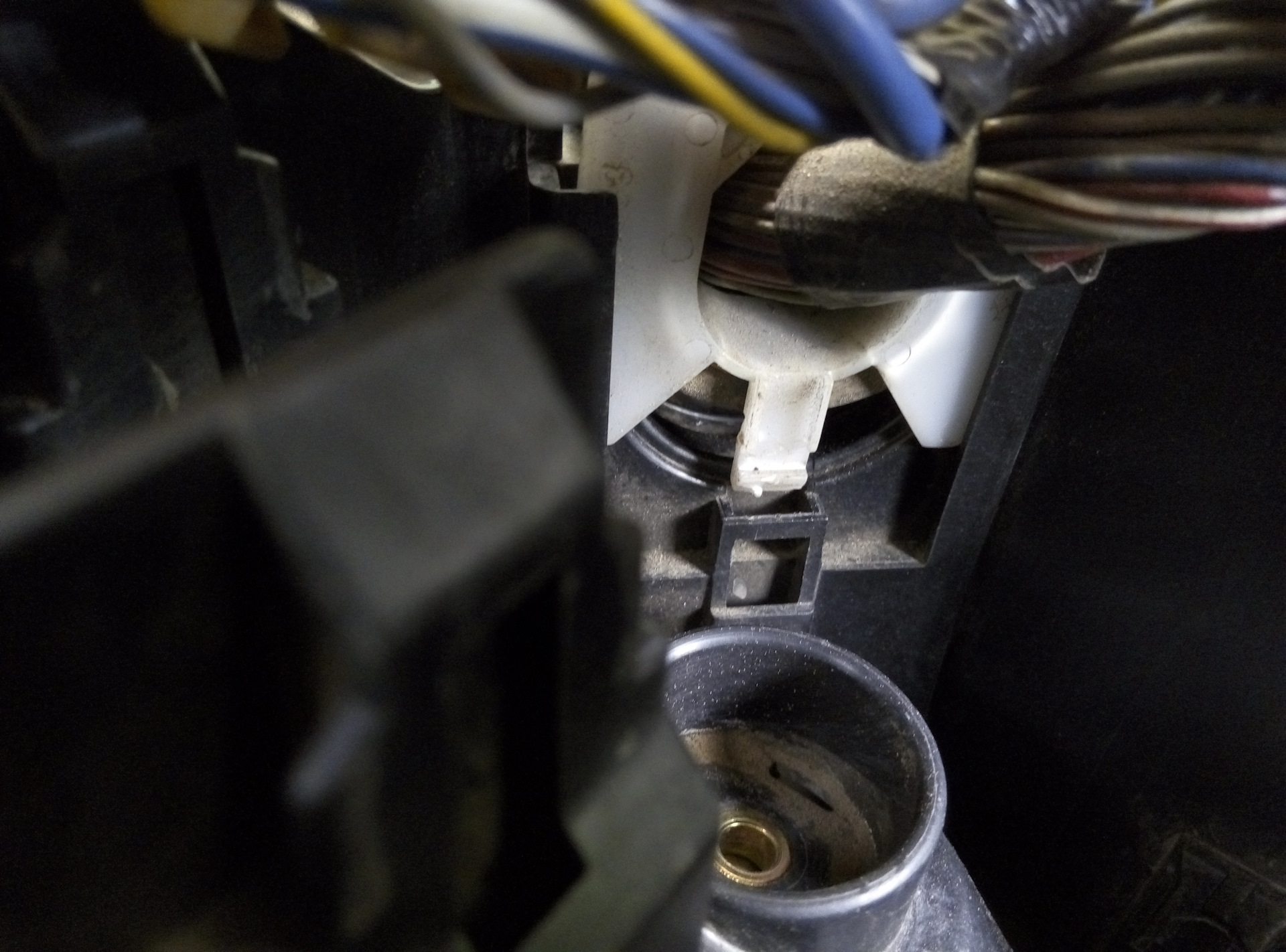

А вот площадочка, что ближе к мотору, не такая простая — ее нужно вытаскивать через низ короба, а чтобы нажать на защелки нужно что-то длинное и тонкое
После этого нужно снять крышечку для проводов, чтобы спокойно извлечь их из основания короба.
Тут все просто: отгибаем четыре защелки и тянем ее вверх по направляющим:

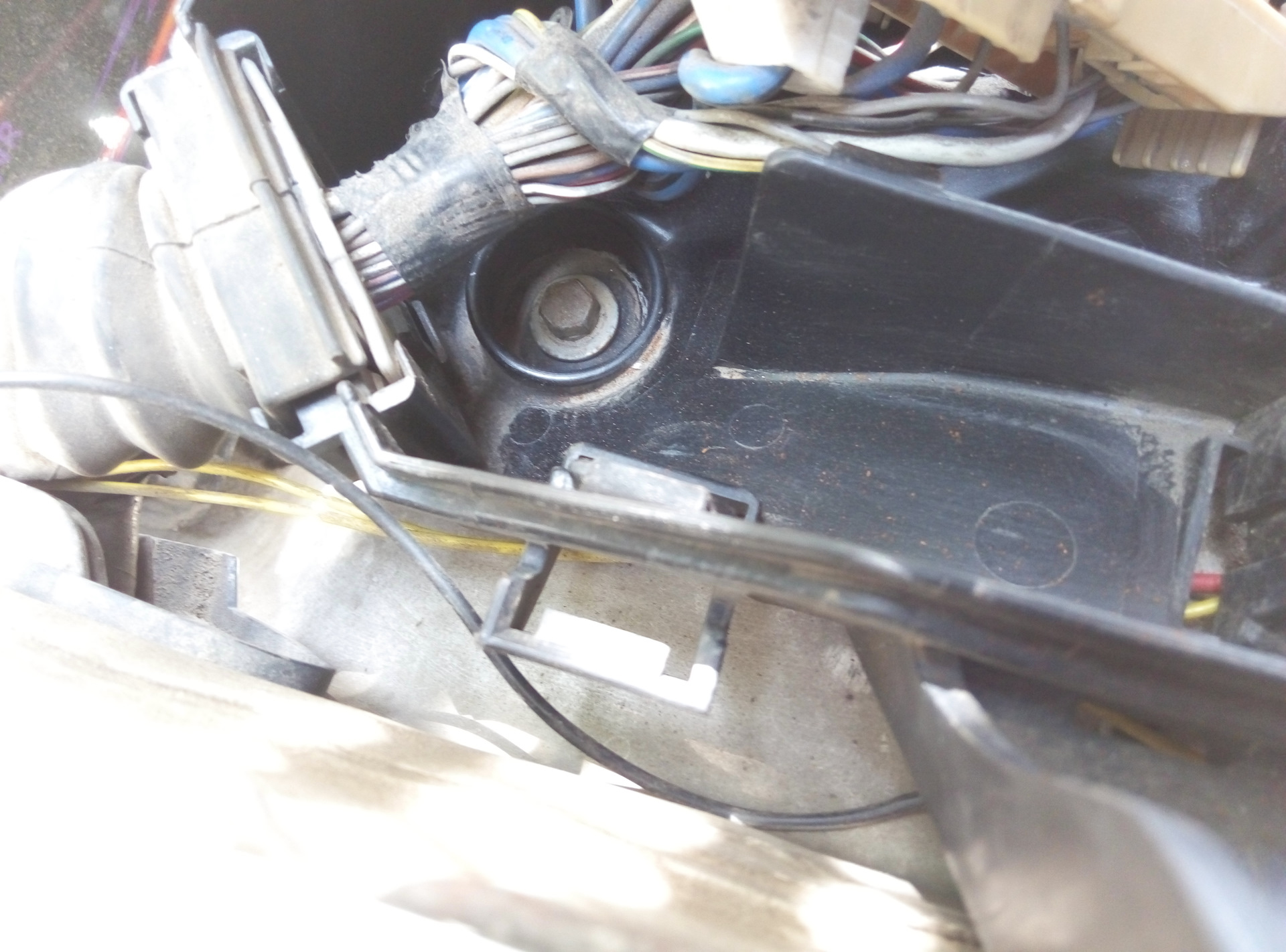

Жгут в резиновой гофре, который выходит из крыла, защелкнут в коробе вот так:
Теперь остается лишь снять с короба две фишки (находятся внутри короба, забыл сфоткать, но там ничего сложного), отсоединить площадки с предохранителями и реле (это необязательно, я их просто отвел в сторону) и можно крутить болты. Всего их три:
Далее просто извлекаем короб и в обратном порядке ставим новый =)
